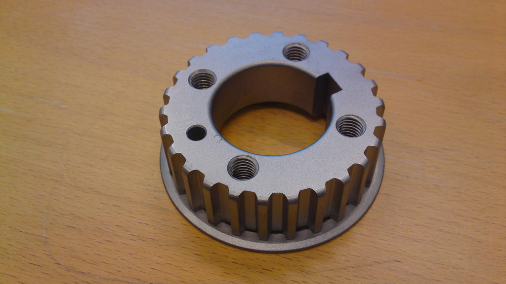

                • Noissa alkuperäisissä on esiintynyt noita murtumisia (kiila)
                  Hammasrattaan kiinnitys ei tule ollakaan sen kiilan varassa. Kiila on ainoastaan rattaan paikoitusta varten. Ratas lukitaan kuningaspultilla paikalleen ja rattaan sisäpuolen sekä akselin pään välinen kitka pitää rattaan paikoillaan.
                  Omasta mielestäni tuo teräksinen pyörä on siis varsin turha investointi jos alarattaan kiinnittää niinkuin se tulee kiinnittää. Jos tuolla mielenrauhan kuitenkin itselleen saa niin ei kai se silloin väärin ole. Ehkäisee se vaurion pultin löystyessä, jos sitten vaan huomaa löysän pultin ennenkuin se irtoaa kokonaan. :)
                  • Mietinkin tuota kiilahommaa, että ei taida kovinkaan suurta merkitystä tuolla olla. Muistissa on vielä hyvin kuinka helkutin lujassa tuo kuningaspultti oikein oli. Jos se on kiinni niin ei tuossa välissä taatusti pyöri mikään. Eipä tuo rulla nyt kovinkaan paljoa budjettia laajenna.

                        Takaisin aiheeseen. Tuli tuo uusi ratas. Näyttää huomattavasti paremmalta. Rattaassa on tällaiset merkinnät. TBC Dahlback Racing DBR.Z26.D64.8.CD5. Tepolta näitä saa.

                                          • Tuosta alapyörästä vielä. Sitä on tosiaan asennettu onnistuneesti useampaan autoon (jopa noihin HIPO vehkeisiin), joten niillä joilla tuo on niin en usko olevan sen suurempaa hätää. Mulla tuo vaan häiritsee, sillä kaiken pitää olla just eikä melkein (menee muuten yöunet =)
                                            • Tätä projektia on kyllä tehty niin pilkkua kiillottaen, että eihän se nyt vaan käy, että ratas on vähänkään väärän muotoinen ;)
