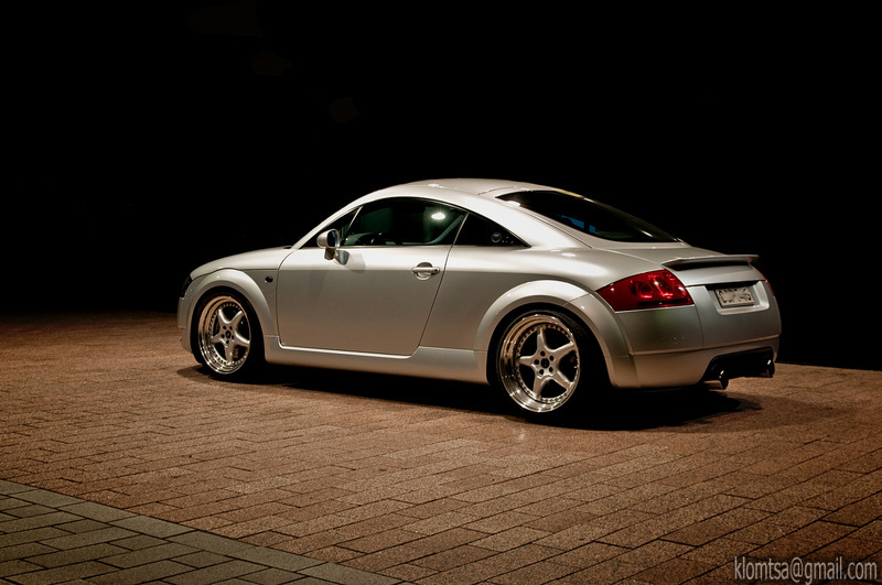

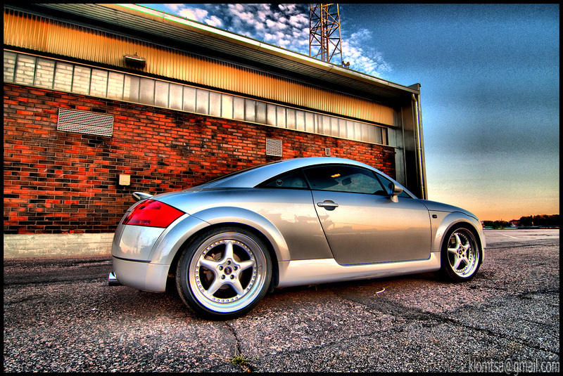

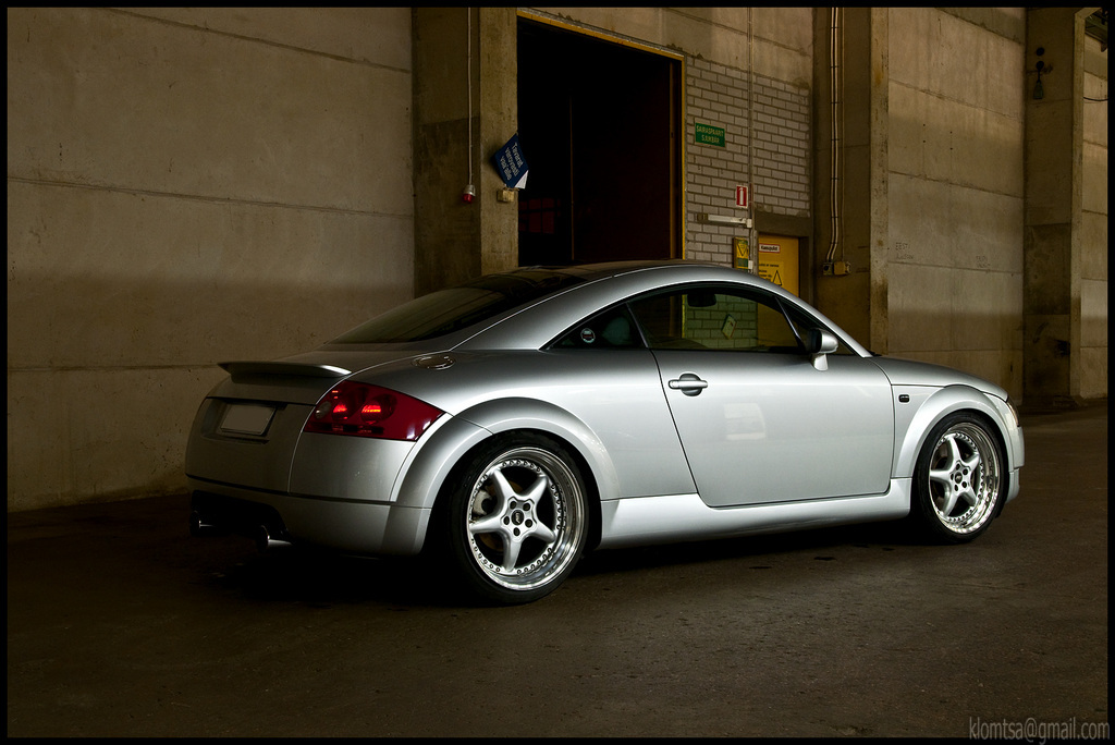

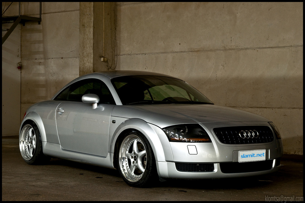

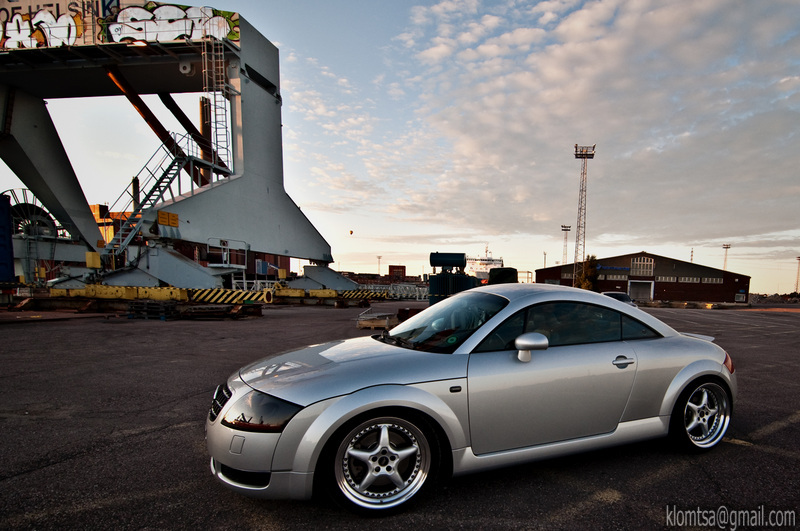

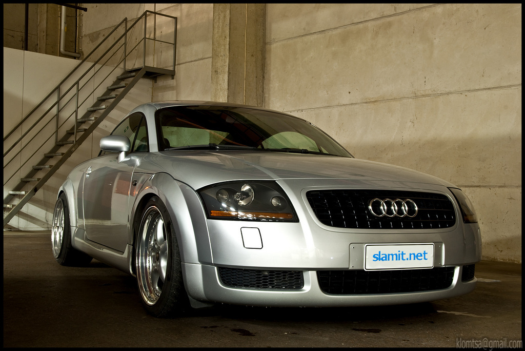

    Tuommoinen pohjamaalattu syöksysämpylä, mallia quattro, on ollut omistuksessa viime keväästä lähtien. Autoon on laitettu vähän H&R twintube -coilia, ABT:n 3-osaista takovannetta(A10, 8.5 ja 9.25x18") ja jotain pientä OEM -pisteosaa.
    Tuossa kesällä päätti toinen takavanne haljeta, josta saatiinkin hyvä syy alkaa levittelemään takavanteita, ja nykyään takavanteilla on kokoa 10,5x18" lopullisen ET:n jäädessä 20 tienoille(15mm spacereilla). Kumit toistaiseksi 225/40-18 ympäri auton.
    Onhan tämä Mikon luomus ihan asiallinen ;) Tosin taakse sit ens kesäksi pikkasen leveempää kumia..(niinku varmaan olet ajatellutkin) Muuten en varmaan ite tekis ulkosesti isompia muutoksia, pellin alle sit vaan =)
      Tossakaan ei oo ulkoisesti mitään erikoista, mutta kyllä kunnon huulivanteet vaan muuttaa niin paljon. Entistä enemmän vaan tulee hinku hommata ens kesäks jotkut huulivanteet kun tälläisiä kuvia kattelee. Ei vaan paranis ihan joka kesä hommata uusia. :)
        Vanteet ja madallus tekee kyllä tuosta autosta jo vakiona todella hyvän näköisen.
          Hyvännäköinen on kyllä luonnossakin tämä!
          Onko takapäähän tarvinnut vaihtaa muuta osaa kuin tuo säädettävä alusta? Lähinnä vaan koska mielestäni pyörän kulmat näyttävän olevan paremmin kohdillaan kuin useimmissa madallatuissa TT:issä...

            215/40 + 245/35 falkenit olisi tarkoitus ensi kesälle hommata.

            Kiitoskiitos! Tukivarret on takaa modattu, mutta kyllä siellä noissa kuvissa vielä se kolmisen astetta on camber miinuksella. Tänään säädeltiin kulmat ihan ohjearvoihin talvea ajatellen... mietin jopa alustan korotusta, mutta ei raaskinut kuitenkaan. ;)

              Ei välttämättä kuitenkaan quattroon kannata..
                Halkaisijoissa taitaa olla milli eroa. :) Oli sama setti 4Motion Golffissakin ilman ongelmaa.
                  Minulla myös sama setti alla. Ja viime kesänä oli 225/40 + 255/35.
                  Että otetaampa halkaisija ja perusasiat selville ennen kuin aletaan huutelemaan.
                    Joo ok, mun moka.:) en olis vaan uskonut että menee noin liki samaan leveyteen..

                        Sori, ei pysty. ;) Vikat kuvat vielä kesätassuilla, nyt on camberitkin takana kohdillaan.

                          Mullakin ollut 225/35 & 265/30 ja 235/35 & 275/30 setit quattrossa alla pari kesää ongelmitta. Heitto pysyy sallitun rajoissa.

                                Asiallinen peli.Tullu muutaman kerran kehällä 1:llä nähtyäkin.Onkos hantin puolen helma osunu johonkin,vai näyttääkö vaan kuvissa et siin ois jälkiä?

                                  Onhan se johonkin ajettu, tuli kaupan päälle. Keväällä sitten uutta helmaa/maalia...

                                          Montas senttiä on huulet noissa vanteissa?
                                            Takana näyttäisi olevan kymmenisen senttiä ja edessä about 8cm.
