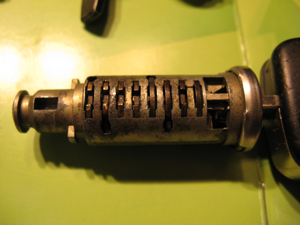

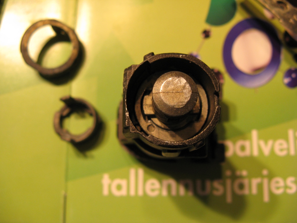

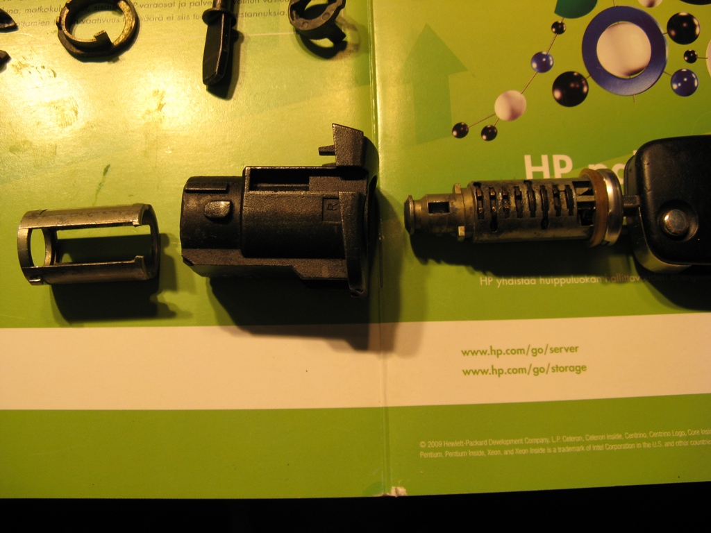

    TT kunnostusprojekti etenee pikkuhiljaa.

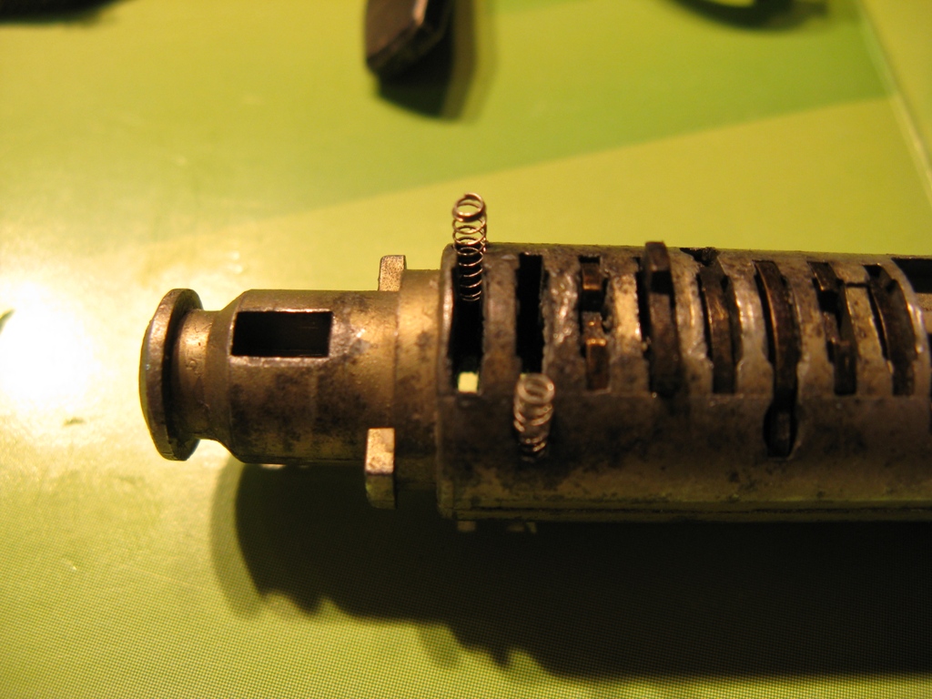

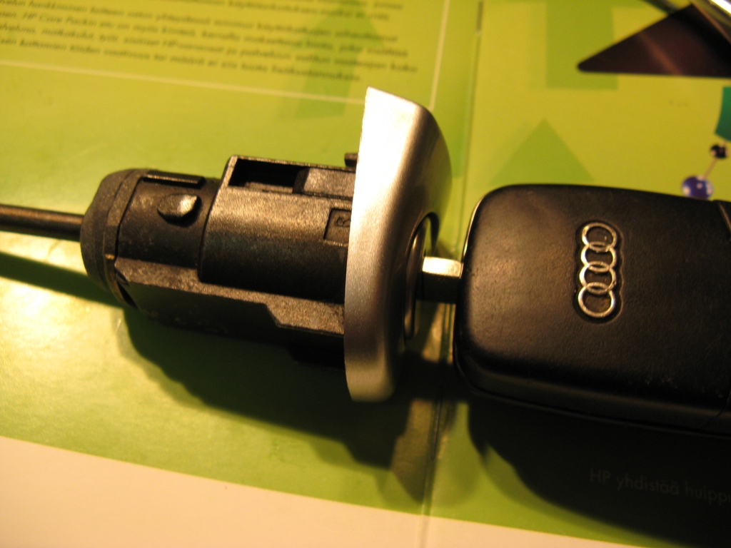

    Tälläkertaa käsittelyyn joutui kuljettajan oven lukkosylinteri jossa avain toimi tahmeasti sekä matkustajan puoli jossa avain ei toiminut lainkaan.

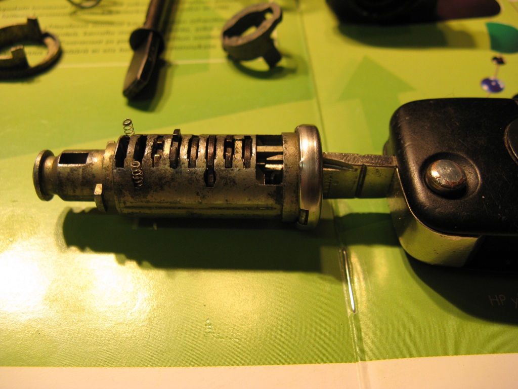

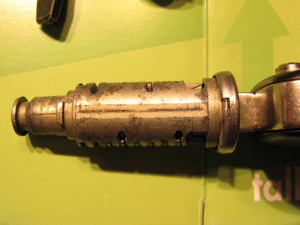

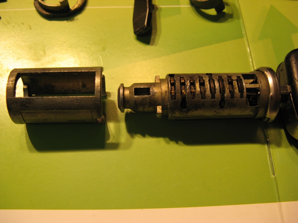

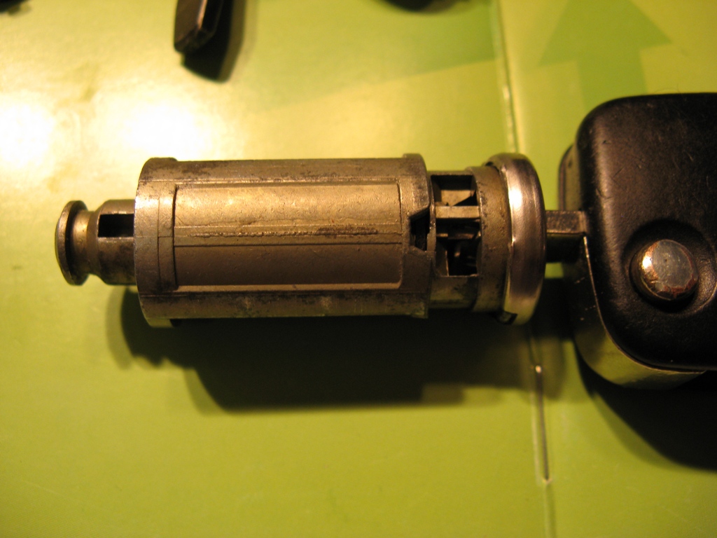

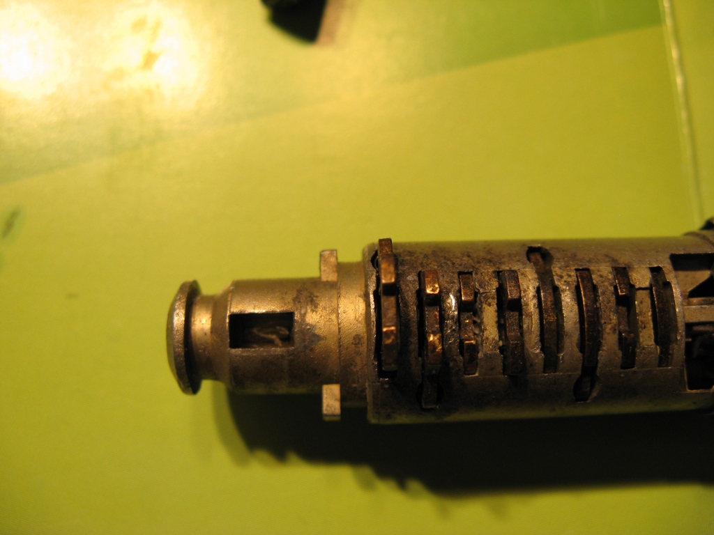

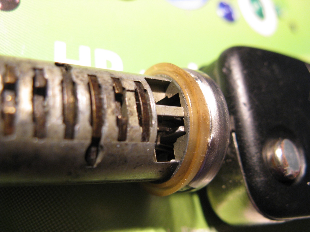

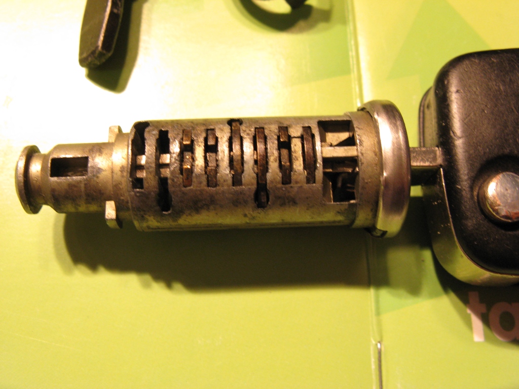

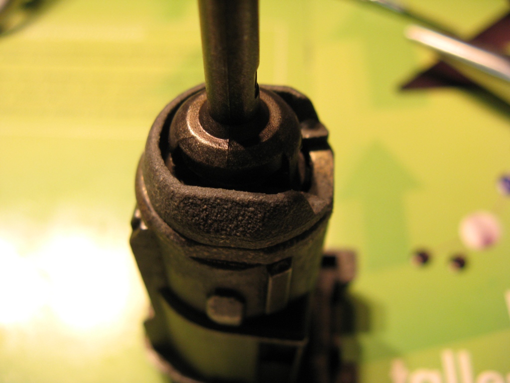

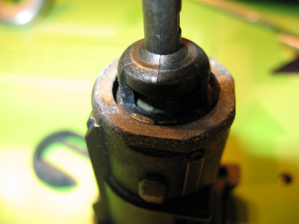

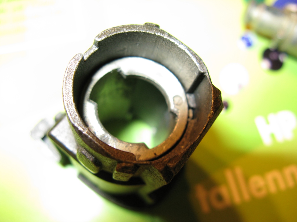

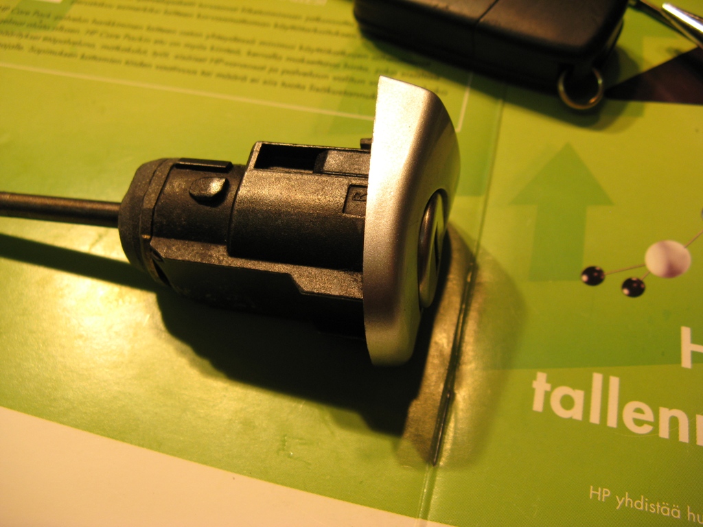

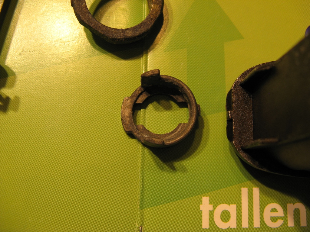

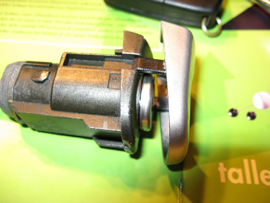

    kuvat etenevät järjestyksessä..
    Viimeksi muokannut Sleepy2; 11.7.2016, 11:45.

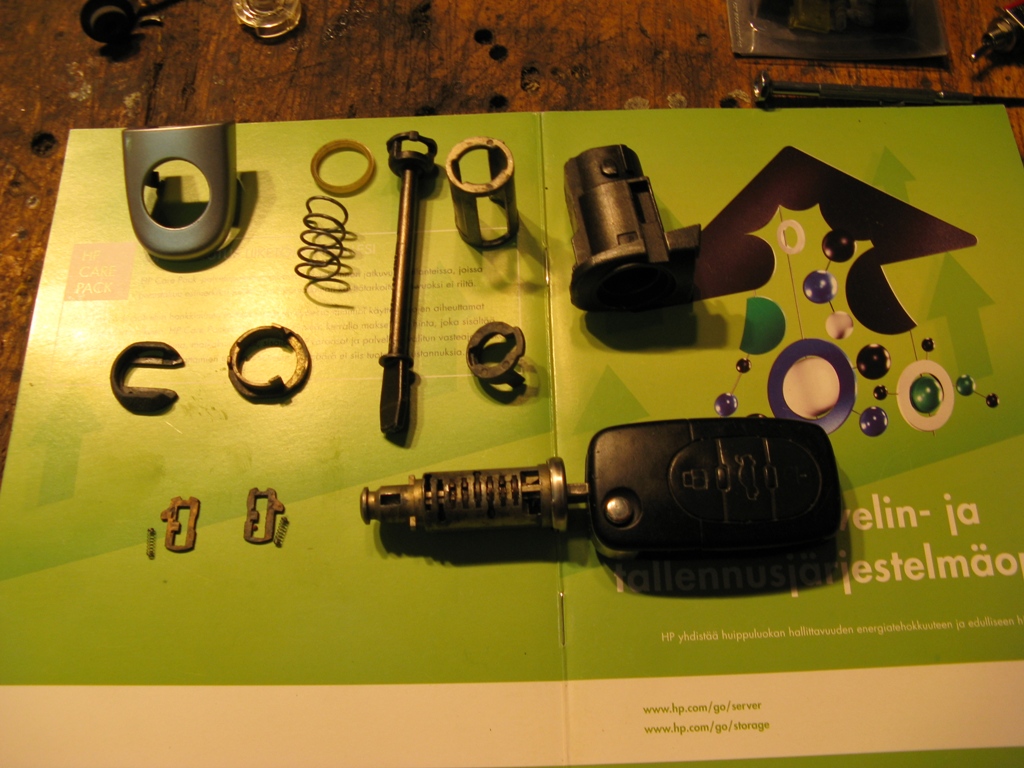

      ja vielä muutama kuva lisää.
      Nuilla pitäs korjaus onnistua kotikonstein kun vain hermot ja aika riittää.
      Harrastusajoneuvon kannalta katsottuna on varsin miellyttävä havaita että audit on suunniteltu purettaviksi, korjattaviksi ja jälleen kasattaviksi =)

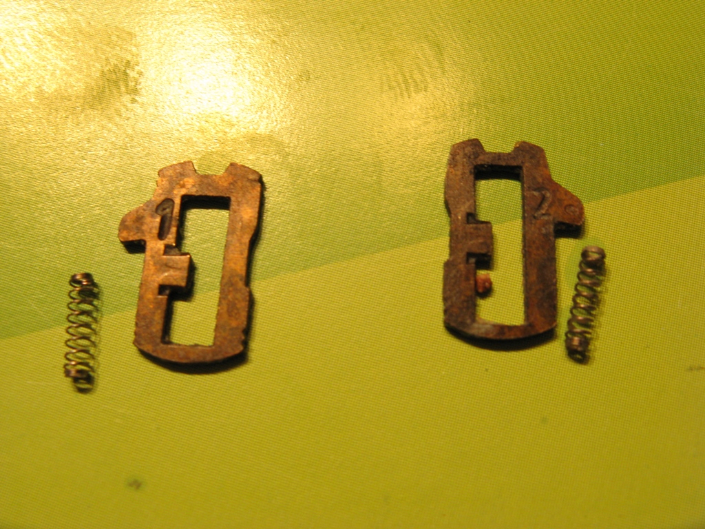

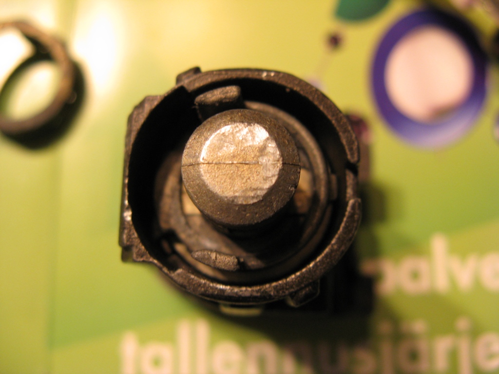

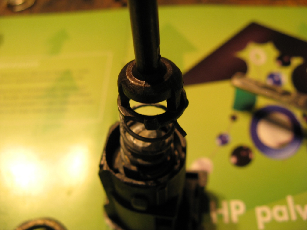

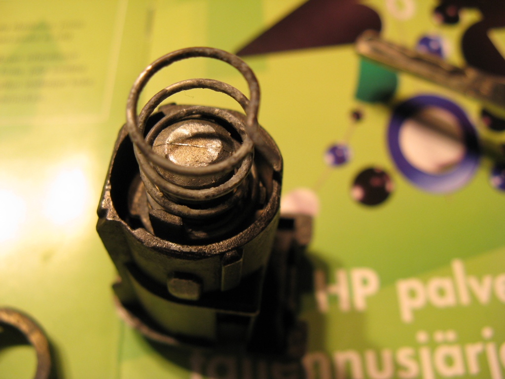

        Kun sen "lavan" on saanut työllä ja tuskalla painettua sen jousen päälle ja koko höskän kasaan, on aika ihanaa jos on sattunut laittamaan sen jousen väärinpäin =).Mikään ei hajoa, muttei toimikaan. Tympein kohta hommassa on luultavasti sen jousen painaminen paikoilleen sen lavan avulla ja lukkosokan saaminen paikoilleen ilman että koko laitos posahtaa ympäri huonetta.
        Haitat oli luultavasti likaa lukuunottamatta kuin uudet kaukosäädön ansiosta?
          Hyvä huomio, kuvassa 10 näkyy päältäpäin miten jousen aluslevy tulee olla. Oikein asennettuna jousen väkäset jäävät liikkumaan sylinterin vapaaseen tilaan klo 7-11 välille kuvasta katsottuna.

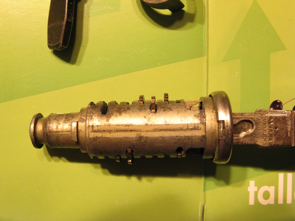

          Haitat olivat hyväkuntoiset ja riitti kun jumiutuneet eli 2 sisimmäistä kaivoi ylös ja putsasi haitat ja jouset puukonterällä kevyesti.
