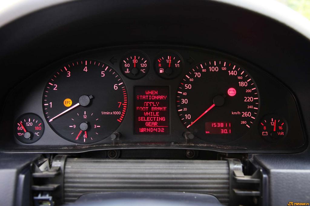

                                      Tänään turailtiin mittariston kanssa. Kojjootti tinaili uuden FISin (ajotietokoneen näyttö) samalla kun minä näpräsin mittareiden ympärille black chrome väriset rinkulat. Audin renkaat otettiin pois ekan sovituksen jälkeen. Ei tullut ensin mieleen, että tuossa kohtaa on alla esim ajovalojen symboli.
                                      Ajotietokoneen vanha näyttö oli todellakin tiensä päässä.
                                      Olis tietty voinu tehdä erilaisen ja jättää mittariston tällaseks =)

                                        Heh, Matrix-mittaristo! :)
                                        • #50
                                          On se kommee =)
                                          • #51
                                            On todellakin muuttunut edukseen

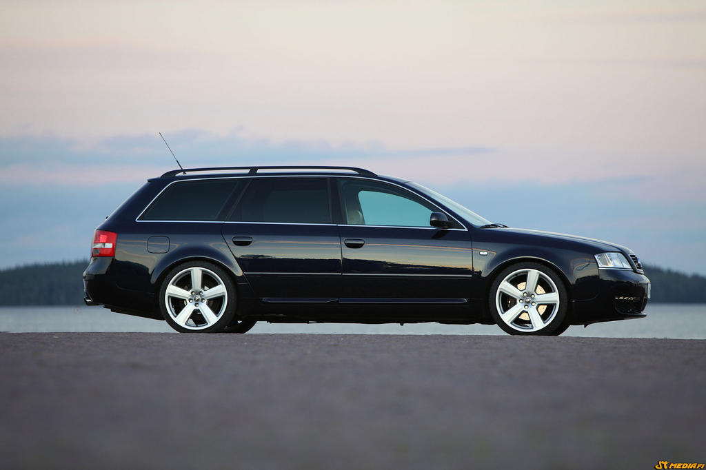

                                              Nyt kun kori on nipussa, kävin näppäämässä pari suuntaa antavaa kuvaa paketista.
                                              Täällä lisää
                                              • #53
                                                Tämän näköisena sen ois pitäny rullata jo tehtaalta ulos!
                                                Liekköhän tuo emäntä saa enää edes ajella tällä :)

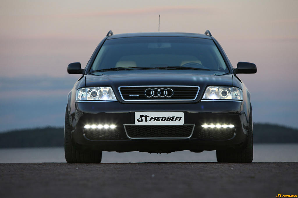

                                                • #54
                                                  Hienolta näytti auto ledien kera kun perässä ajoit letkassa.

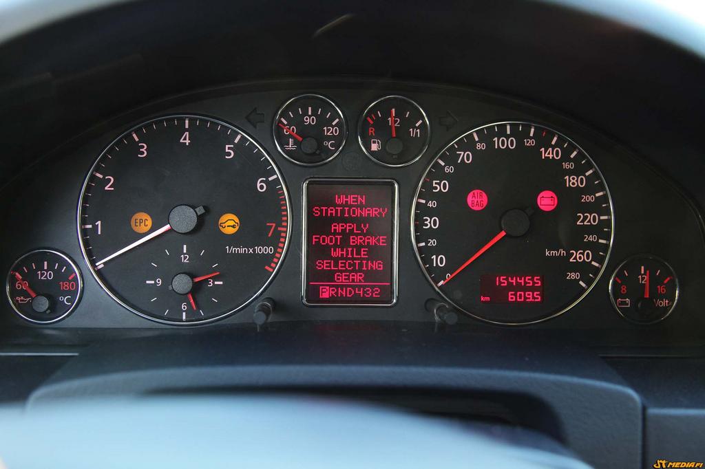

                                                    Mittaristo muuttui suht paljon parempaan suuntaan FIS-näytön vaihdon ja mittarien ympärille asennettujen renkaiden lisäyksen myötä.
                                                    Ohessa pari kuvaa bifoor ja äftö. Tästä vielä kätsy linkki FISin vaihtoon.

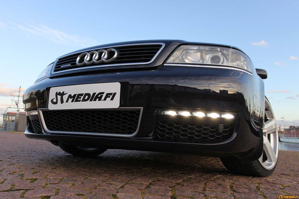

                                                      Noita ledivaloja on vissiin vähän katkaistu ulkoreunasta, tai sitten loput on piilossa?
                                                      Hienolta näyttää!
                                                        #57
                                                        Noin 5cm poikkastu ulkoreunoista.

                                                          Onko sulla noihin ledeihin sitä ohjainlaitetta joka himmentää parkeiks? Mä tilasin tämmösen http://www.nikutronics.com/Light-Mod...p22_len_x2.htm enkä yllättäen saanu toimimaan. Oli tossa jotkut englanninkieliset ohjeet mutta ne oli aika suppeet ja saksasta en juuri mitään ymmärrä. Aattelin vaan jos oisit osannu kertoo miten pitää kytkeä.
                                                            #59
                                                            Sellanen boksi tuli mukana, mut noi kytkettiin puhtaasti sumarien tilalle. Boksi jäi käyttämättä.
                                                            • #60
                                                              Ok. Mulla noi on kytketty parkeiks mutta en tiedä mitä ne leimalla tuumaa, kerran jo polizei pysäytti noiden takia. Niitä kun ei nykysellään saa mitenkään sammumaan.
