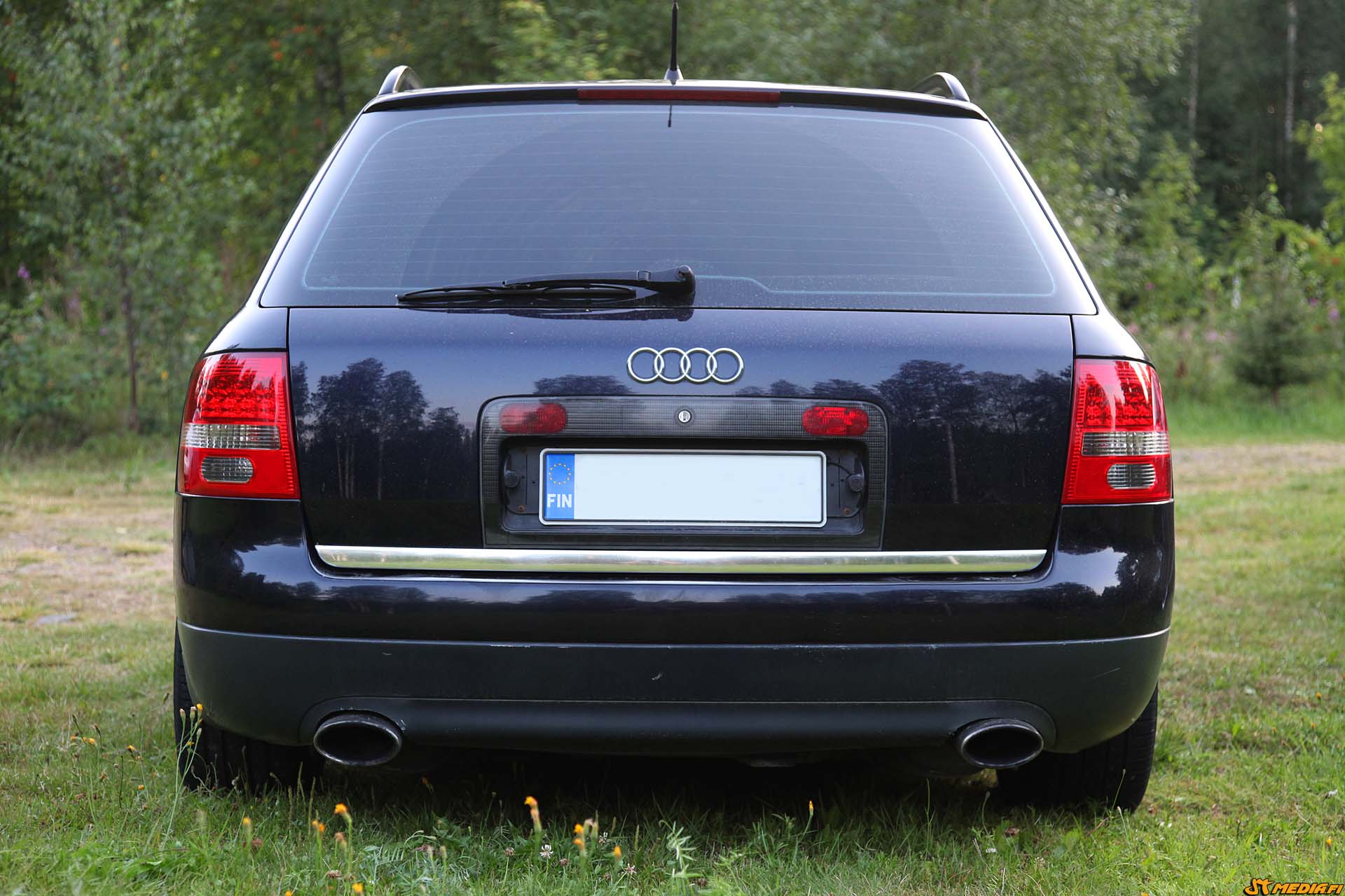

    Samalla vaihtelin kaikki hehkupolttimot ledeihin ja poistin toimimattoman aftermarket peruutustutkan takapaksista. (näkyy kuvassa rekkarin reunoilla)

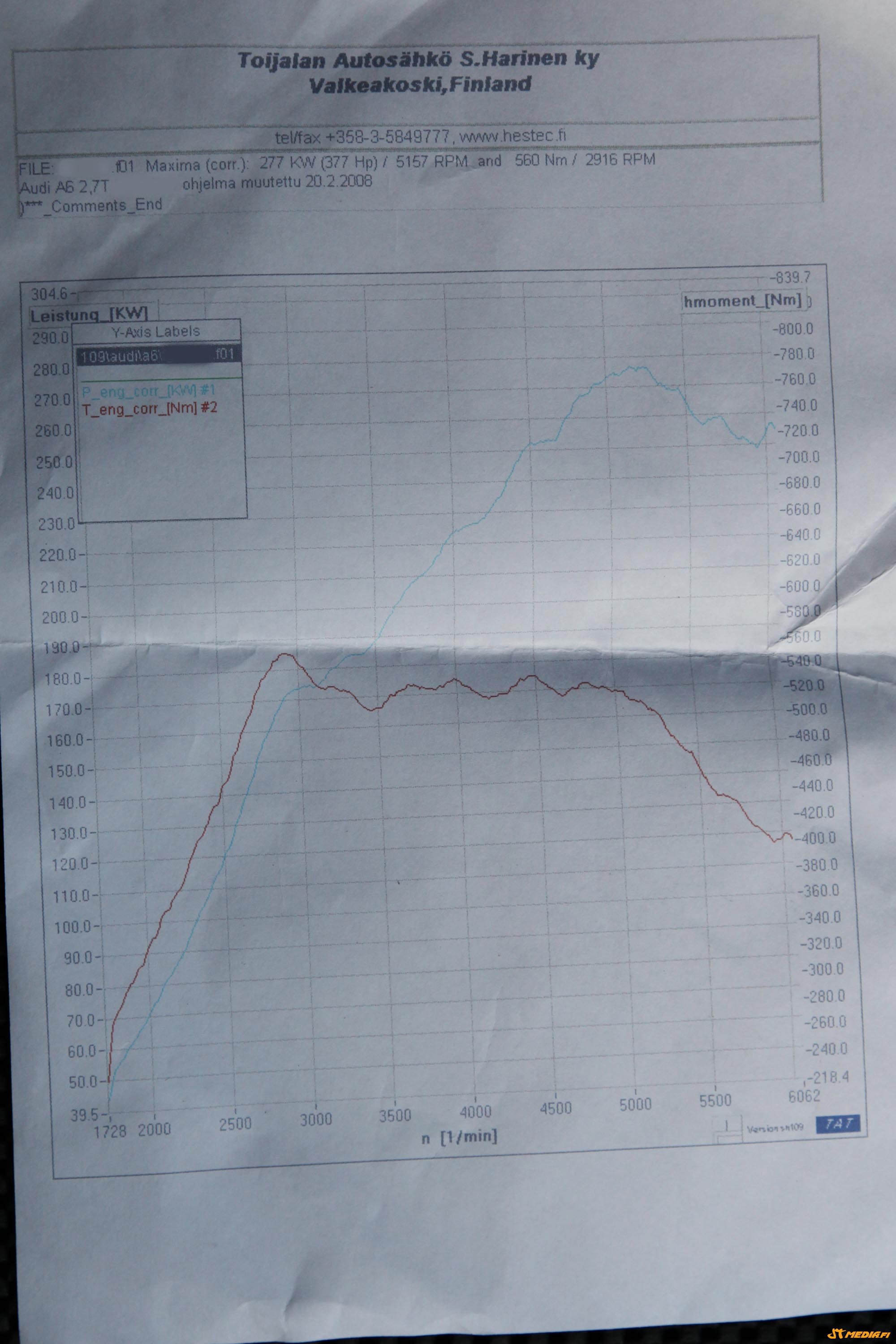

    Tässä käppyrä ennen wagnein järeitä kuulereita.

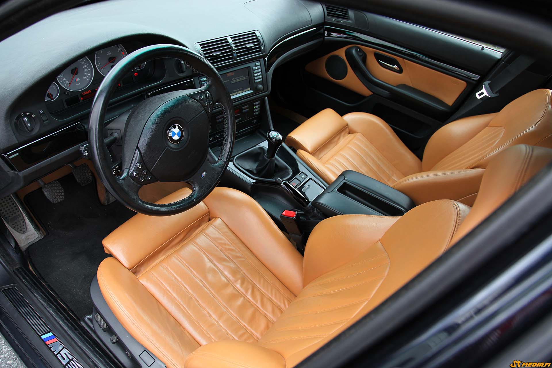

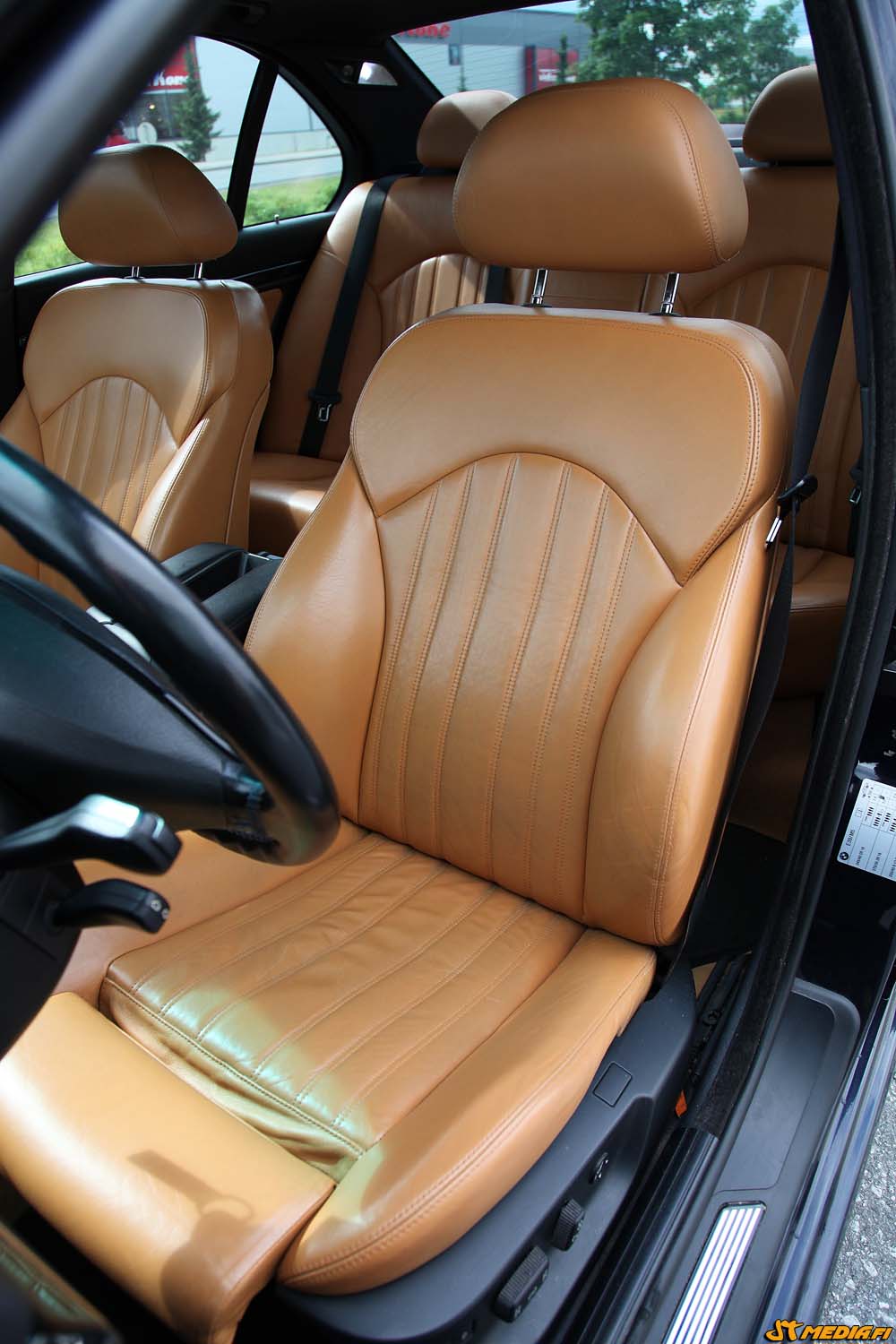

              Leathermasterin kavereilla on apu noihin penkkeihin. Ihan ensin kuitenkin koitetaan normaalia fiksiä. Kaverini M5sen jakkarat oli pahemmassa kunnossa kuin rojektiautossa, mutta ehostamalla Leathermasterin aineilla niistäkin tuli näin hienot. 109? setti ja penkit on kuin uudet.

                  Leathermasterin kavereilla on apu noihin penkkeihin. Ihan ensin kuitenkin koitetaan normaalia fiksiä. Kaverini M5sen jakkarat oli pahemmassa kunnossa kuin rojektiautossa, mutta ehostamalla Leathermasterin aineilla niistäkin tuli näin hienot. 109€ setti ja penkit on kuin uudet.
                  Mikä setti tarkalleen ottaen? Pitäs itsekkin ehostaa ledereitä.

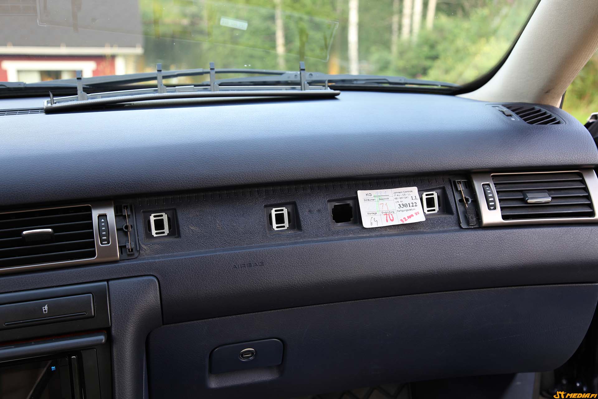

                              Jape lähtikö miten herkästi noi listat irti? Ite meinasin teippailla omasta listat ja vaihdekepin kehyksen.
                                Jossain toisessa aiheessa siitä oli puhetta, lähti kuulemma helposti irti kun vain väänsi.
                                • #17
                                  Listat lähtee helposti irti. Ainoa mitä joutuu hieman enemmän kampeamaan on hanskalokeron yläpuolella oleva lista. Itse otin irti kun teippailin hiilikuitukuvioisella teipillä listat.
                                    Jep, suht helposti noi listat irtosi ainakin A6sta. Alkaa vaan varovasti kampeamaan toisesta laidasta. Tässä kuvassa näkyy nuo hanskalokeron päällä olevan listan vastakappaleet. Noi on tollaiset taitetut peltihelat jotka nappaa listojen kiinnikkeisiin kun ne työntää pohjaan.
                                    • #19
                                      Tuliko purettua tuo kyynärnojan ja käsijarrun seutu nyt tai edellisen kutosen aikaan. Se syöpähän (jalopuu) leviää sinne asti. Kuinka ne osat irtoaa. Aikoinaan itse sain vain käsijarrun päällä olevan listan irti, mutta en oikein muita. Sitten se vähän unohtui, mutta olisi työlistalla edelleen.
                                        Kyynärnojan ja käkkärin ympärykset lähtee vetämällä eteenpäin ja nostamalla. Joku talttapäämeisseli on taas ilmiömäinen apu.
                                        Osan taidan joutua itsekin piilottelemaan teipillä. Tota kyynärnojaa ei jaksa alkaa reuhtomaan irti, kun ei ole uusia osiakaan jalopuiden tilalle.
                                          Käsinojan alta se pala lähtee sitten kun on ottanut käsinojan irti. Ensin pitää irrottaa takapenkin tuuletusritilät (siis koko pala missä on myös sytkäri kiinni). lähtee vetäisemällä irti. sen jälkeen pääsee käsinojan kiinnitykseen käsiksi. Käsinoja on muistaakseni yhdellä vai kahdella mutterilla kiinni.
