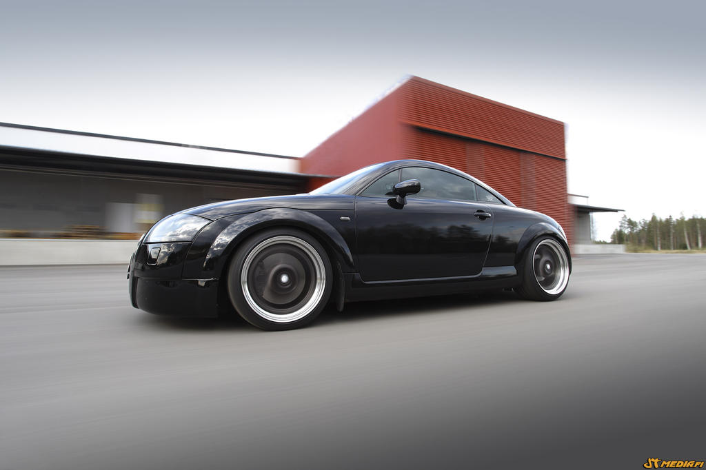

                                                  • Kevät tuulet
                                                    http://duke.1g.fi/kuvat/Audi+TT/Kev%E4t+-10/
                                                      Löyty pari ihan okei kuvaa Duken TaoTaosta. Vassåq.
                                                        Siisti pikku panda-karhu :)
                                                        tuosta TaoTao-nimestä tuli kyllä niin kiva tuunausprojekti päähän, onneksi ei ole 20keur ny ylimääräistä :D no saa joku toteuttaa, jos kehtaa: TT-coupe: Valkoiseksi pienellä mustalla sävytyksellä, ja umpiot pitää jäädä mustiksi... Sitten mustavalkoinen sisusta totta kai ja vanteiksi legendaariset Ronalin Teddyt, jos niitä saa 17"-> koossa :D
                                                          Kappas, oli Duken TT päässyt uuden (2/11) Eurotunerin lukijoiden autoihin =)
                                                          • Mitenhän se nyt noin :D

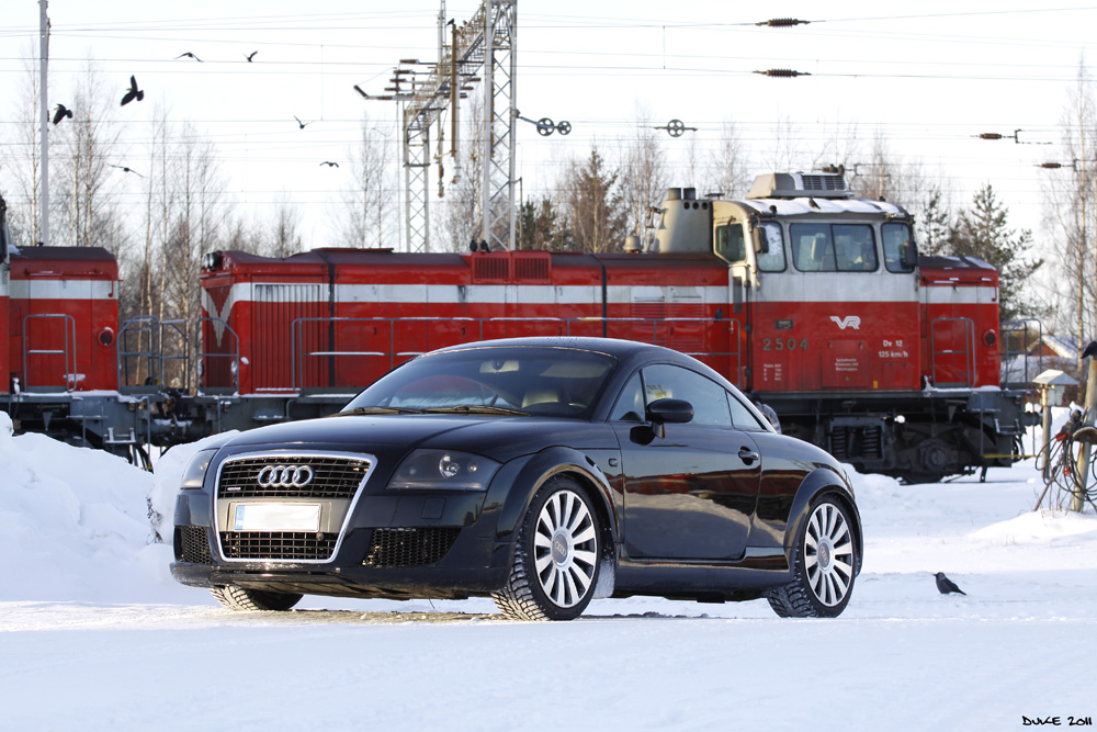

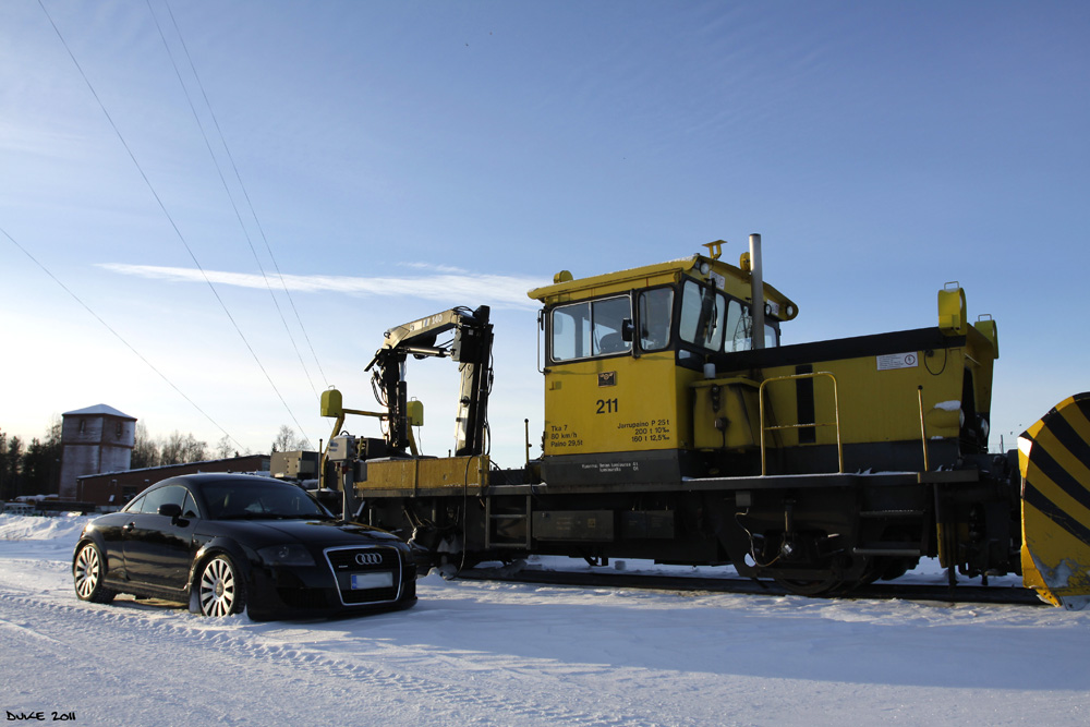

                                                            • Winter mode
