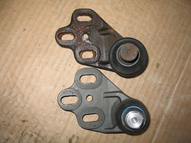

                                  t89 90 2.3 20v etualapalloilla tulee kapeampi raideväli mitä coupen tai b4:n osilla.
                                  Ei tule. Takovarsien alapallot ovat raideväliin vaikuttavilta mitoiltaan lähes identtiset.
                                  Liitteenä olevassa kuvassa tuo paskaisempi on t89 90 2.3 20v pallo ja pakasta repäisty on S2/coupeq pallo. Ero noissa on siinä, että 90 pallo vie tolpan alapäätä jonkun verran taaksepäin, eli caster-kulmasta tulee pienempi.
