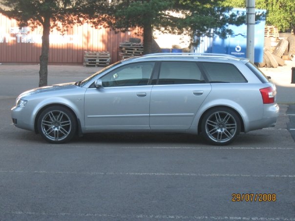

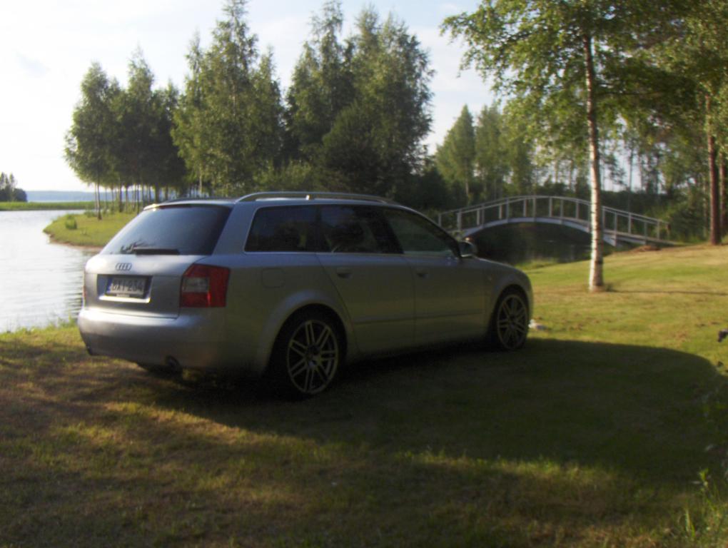

    Viime vuonna saatiin opiskelut päättymään ja oli aika ostaa auto (Hondaa ja Fiatia ei lasketa). Olin jo useamman vuoden halunnut ostaa B6 mallisen Quattron. Tosin osto vaiheessa meitin myös B5 S4:ää, mutta en löytänyt sopivaa yksilöä sopivilla kilometreillä.
    Valinta oli sen jälkeen helppo. Itse tykkäsin enemmän Avantista kuin Sedanista, joka myös helpotti valintaa. Katse siirtyi Ruotsin puolelle ja monen sähköpostiviestin ja puhelinsoiton jälkeen (kiitos Ronille/RFCImpotsille kärsivällisyydestä) löytyi sopiva yksilö.
    Tukholmasta löytyi BEX-koneella oleva 1.8T vm- 04, jolla oli ajettu 46tkm. Auto oli hyvässä kunnossa, ainoastaan takaluukussa oli pieni kolhu ja keskikyynernojan "kannen" lukitus oli murtunut. Nämä eivät haitanneet ja auto uitettiin Suomeen ja Porvooseen. Koeajon jälkeen hymy oli herkässä ja kulta läksi kotiin.
    Ongelmia ei ole ollut kuin yhden bensapumpun ja Toyotan verran. Toytoa sen takia, koska tuli kolmion takaa suoraan kuskinpuolen etukulmaan. Onneksi ei muuta kuin peltiä ja pissapojansäiliö. Hintaa tuli 4500?.

    Mun mielestä tuo alkaa olla ulkoisesti tuossa. Ehkä S-line listat ovan helmoihin ja joku kevyt (Cupran?) lippa etupuskurin alle ja se on siinä.
    Pannuhuoneessa taas voi touhuta mielin määrin. =)
    Siisti vekotin. Kelpais mullekin!
      Siisti vekotin tosiaan. Mietin tässä vaan sitä, ettei miksei 2.0T tuoda? Onko liikaa hintaeroa?

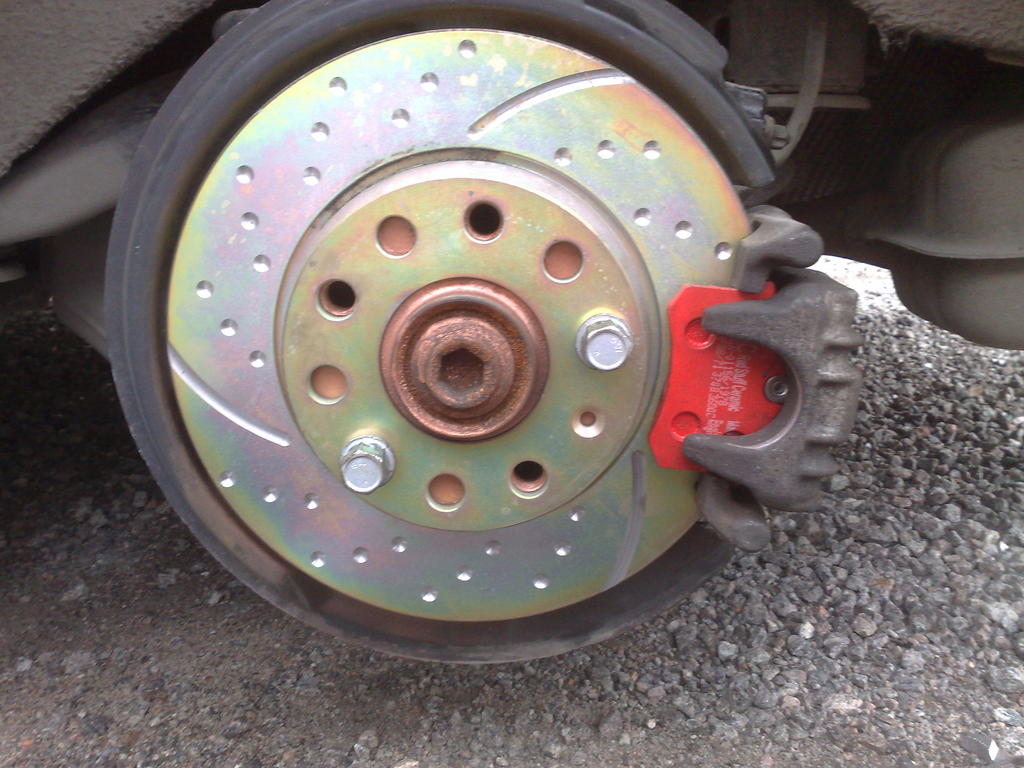

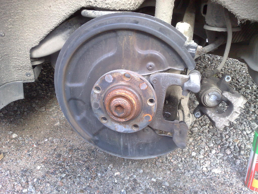

        Jarrusatula on kiinni kannakkeessa kahdella 13mm pultilla (kuva 2.) Pultit lähtevät irti liukutapista pitämällä kiinni 15mm mutterista (kuva 2.) ja kääntämällä 13mm pultista.

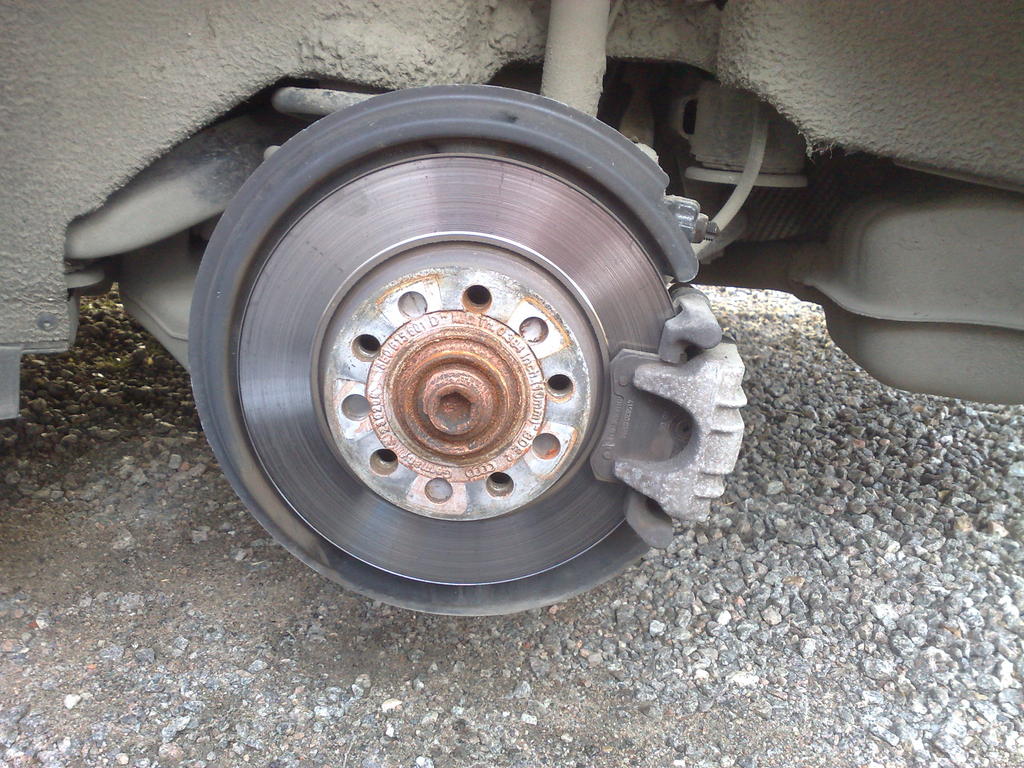

        Kun satula on saatu irti tilanne näyttää kuten kuvassa 3. Itse köytin satulan kiinni iskunvaimentimeen jotta sain työtilaa.

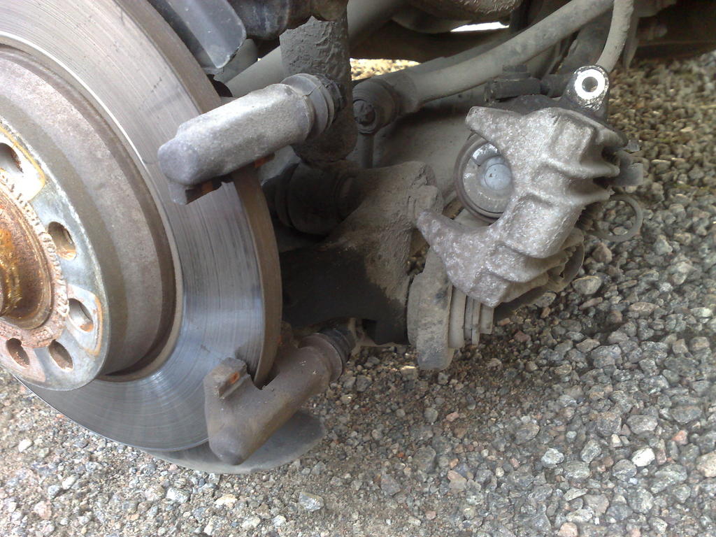

        Seuraavaksi mietin, että pitääkö satulan kannake myös irroittaa, mutta huomasin saavani levyn oikein hyvin pois ilman irroittamista (kuva 4.) Putsasin uuden levyn ja laitoin paikoilleen.

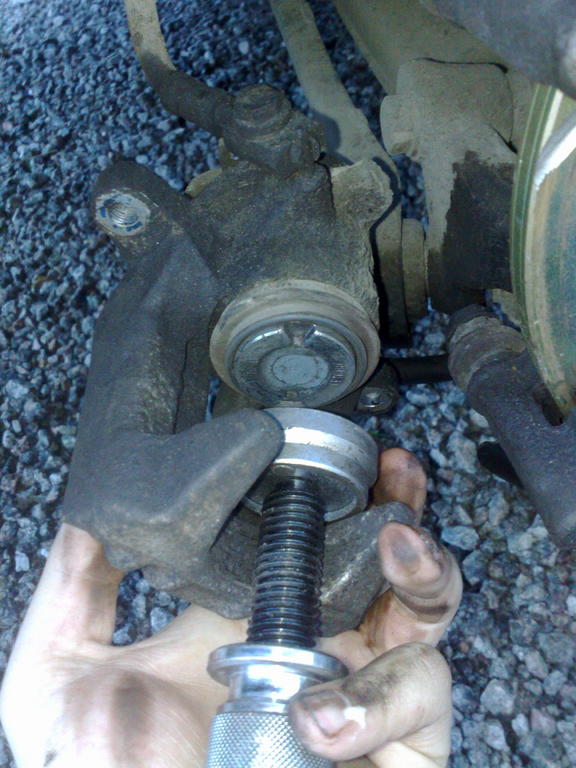

        Jotta uudet palat mahtuvat satulaan, täytyy satulan sylinteriä pyörittää sisään päin (kuva 5.). Koko hommasta tähän meni suurin osa aikaa. Pyörittelen sylinteriä yli 2 tuntia per puoli. En tiedä miten siihen sai niin kauan aikaa menemään, meni silti.

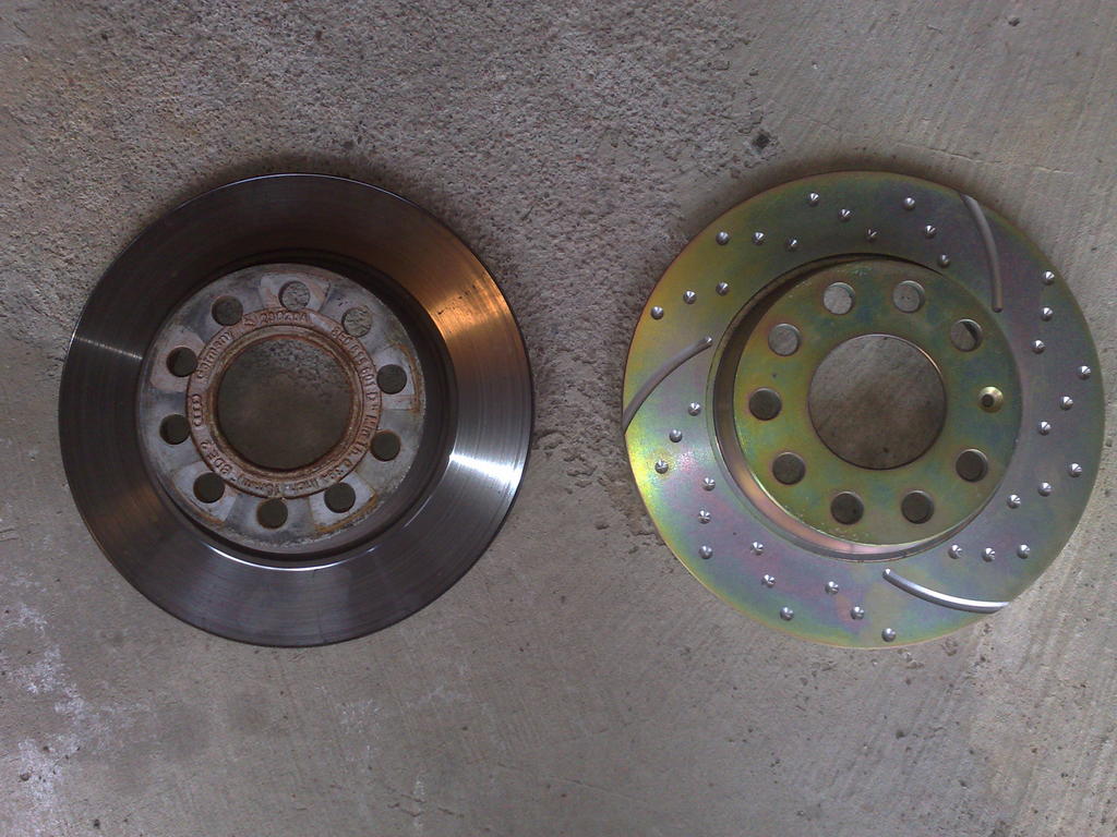

        Lopputulos näkyy viimeisessä kuvassa 6. Otin myös vetailun vuoksi kuvan alkuperäisestä levystä ja EBC:n levystä (kuva 7).

            Vuotaa vissiin toi takajarruletku, näyttää satula "märältä"? Myös sen alapuolella on mähmää.
            Vai onko se vaan CRC:tä/vastaavaa? :)
              Alkuperäinen kirjoittaja A6tonen Näytä viesti
              Se on CRC:tä. =) Piti hieman putsailla kurasta.
                Oliko sylinteri niin jäykkä vai mikä oli vikana? Kai muistit katsoa, ettei jarrunestesäiliö ollut jo valmiiksi täynnä ja kun työntelit mäntiä sisään, niin sekin saattaa ahistaa aika pahasti ja jarrunestettä on voinut pursuta pois säiliöstä. Nestepinta laskee kun palat kuluu ja huollossa lisätään vain lisää nestettä...sitten kun vaihtaa kokonaan uudet palikat joka kulmaan voi nestettä olla liikaa.
                Itsellä sama jumppa edessä jossain vaiheessa...eteen olen moneen autoon vaihtanut, mutta taakse en...kiitokset hyvistä ohjeista. Joku viisas joskus pamautti, että takapyörän laakeritkin pitää vaihtaa takalevyjen kanssa, mutta taisi olla ukkelin höpinöitä vain!?
                Ja on se autokin tosi tyylikäs!;)
                Viimeksi muokannut jaarli81; 15.5.2009, 08:35. Perustelu: Kirotusvireitä
                  Sylinteri pyöri kyllä hyvin, kunhan sai sen aluksi liikenteeseen. Jotenkin tuntui vain että sylinteri ei meinannut millään kiertyä sisään. Alkoi toisella puolella jo voimat loppua kun oli puoli iltaa pyöritellyt. Tekisi mieli mennä kysymään merkkarista miten ne siellä tuon sylinterin pyörittää.
                  Edessä jarrunestesäiliö riitti juuri ja juuri. En joutunut siis tyhjentämään säiliötä. Oli muutenkin helpompi, koska ei tarvinnut kuin työntää sylinteri sisään.
                    Ei siihen pitäisi tuolla kuvassa näkyvällä työkalulla mennä kuin muutama minuutti.
                      Niin minäkin luulin. =) Tosin vertailupohjana on nyt oma, että jos jollain olisi toisenlaisia kokemuksia niin haluaisin kuulla niitä.
                        Ei pitäisi ei. Tuon C4:n takajarrumännät pyöri myös tosi huonosti ja tuloksena olikin lääkärireissu noin klo 4:30 lauantaiaamuyöstä, kun omaani vastaavan jumpan tein. Vaimon B4:n männät olikin sitten paljon herkemmässä. Kummatkin toimii kuten kuuluu. Tiedä sitten..
