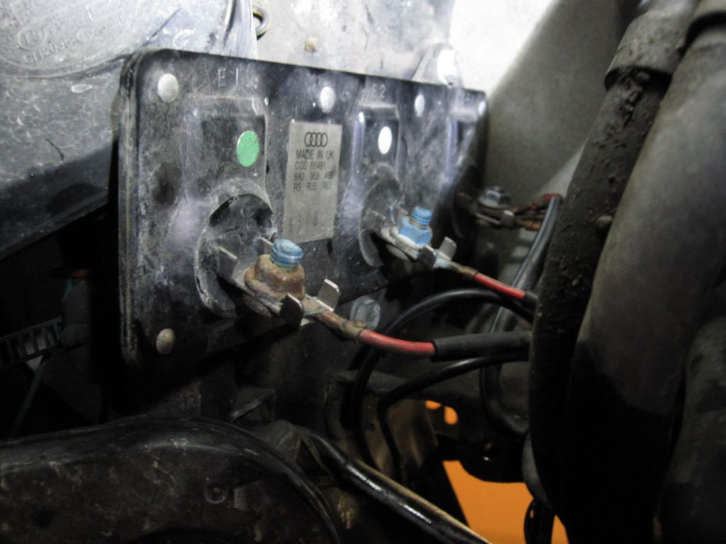

                                Tänään vaihdoin syylärin, kun entinen rupesi vuotamaan ja siinä samalla mietin tuota flektien toimintaa, kun ne pyörähtää pääle mittarin mukaan 100asteen pinnas ja pyörivät sillä tehokkaimmalla, eli melkoinen tornado... Mutta mutta onko näissä olemassa sitä hitaampaa pyörimistä ? Kuvassa näkyy mihin nuo flektin johdot menee eli tuonne yllimmän mutterin alle menee kummatkin johdot, niin mitä nuo muut on ?
                                  #46
                                  Tuo on se vastus joka säätää nopeuden.
                                  En muista kytkentää, mutta tolla saadaan ne hitaammat nopeudet.
                                    #47
                                    Sitä vähän epäilinkin, mutta vaikuttaakos nuista mikään missä lämpötilassa flekti lähtee pyörimään ?
                                      #48
                                      Lämpöanturi syylärissä on se, jonka mukaan flektiä ohjataan pyörimään.

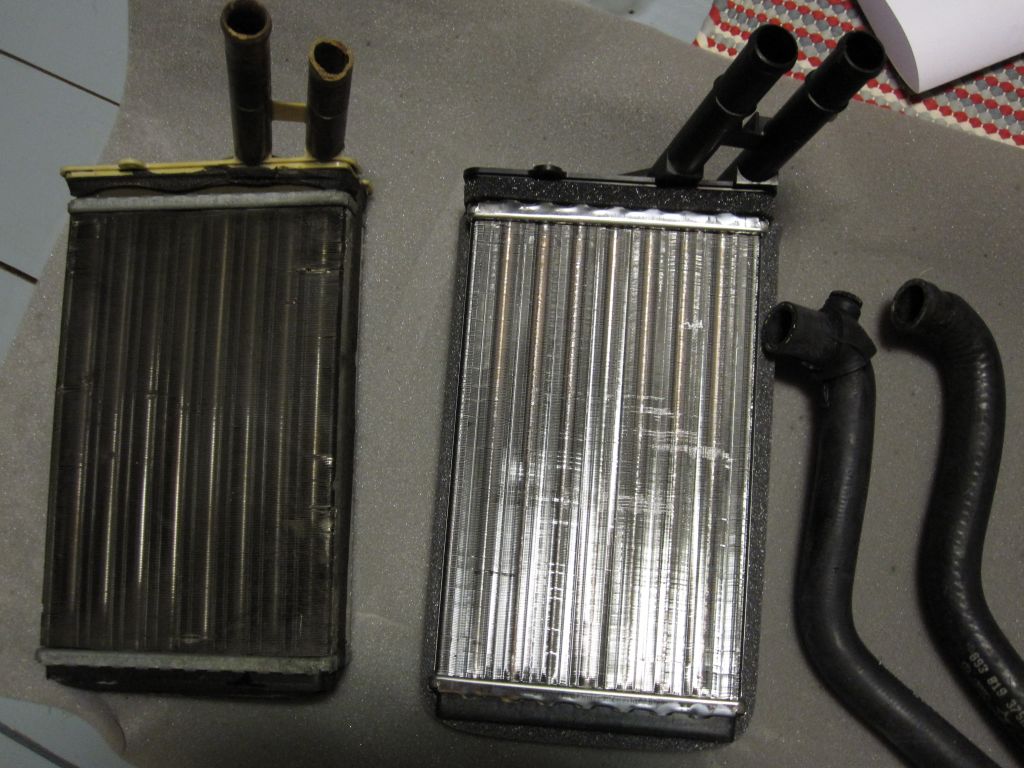

                                                              Lämmityslaitteenkenno sanoi sopimuksen irti ja piti vaihtaa uuteen. Purkaessa huomasin pari liitintä, mitkä eivät ollut paikallaan ja tässä kasailessa rupesin miettimään mitähän nämä mahtaisivat olla? Toinen menee mittarille ja joku lamppu siinä on, mutta minkähän valo se mahtaisi olla ? toinen liitin menee tuohon "rattiin" sille en kyllä huomannut paikkaa äkkiseltään katsottuna, eli mikä sekiin voisi olla ? Paskassa tuurissa hyvääkin? Kennon putki oli hapristunut letkun sisään ja tahkolta kotiin päästyä rupesin kahtomaan että mitenkä hieman nestettä tihkuu ja kirimään klemmaria niin letku "tipahti" pois paikaltaan =) oli tuuria ettei tahkolla puskenut jonnekin radalle nesteitä :/
