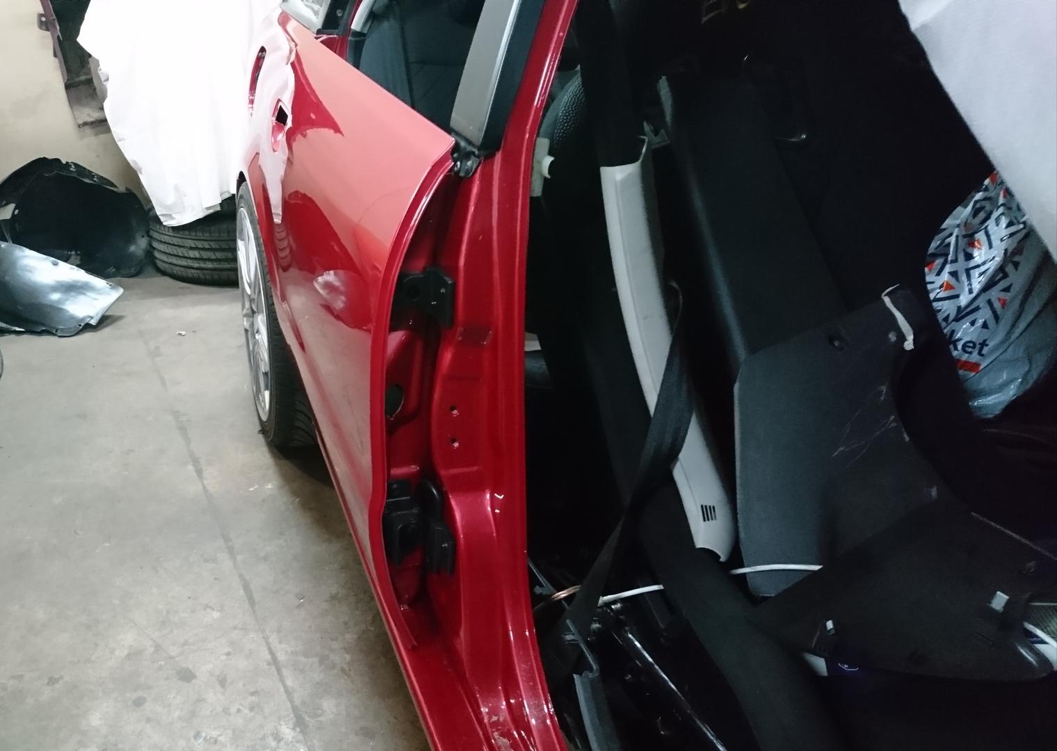

              Kuskin ovi kun roikkui niin joku ilmeisesti tuota lukkokielen vastakappaletta joskus säätänyt vasaralla. Melko mutkallaan. Se pitää uusia.
              • Laita samalla rasvanipat noihin etuovien alasaranoihin kun ne kerran on irti.
                • Se kävi mielessä että nyt samalla ne laittaa.

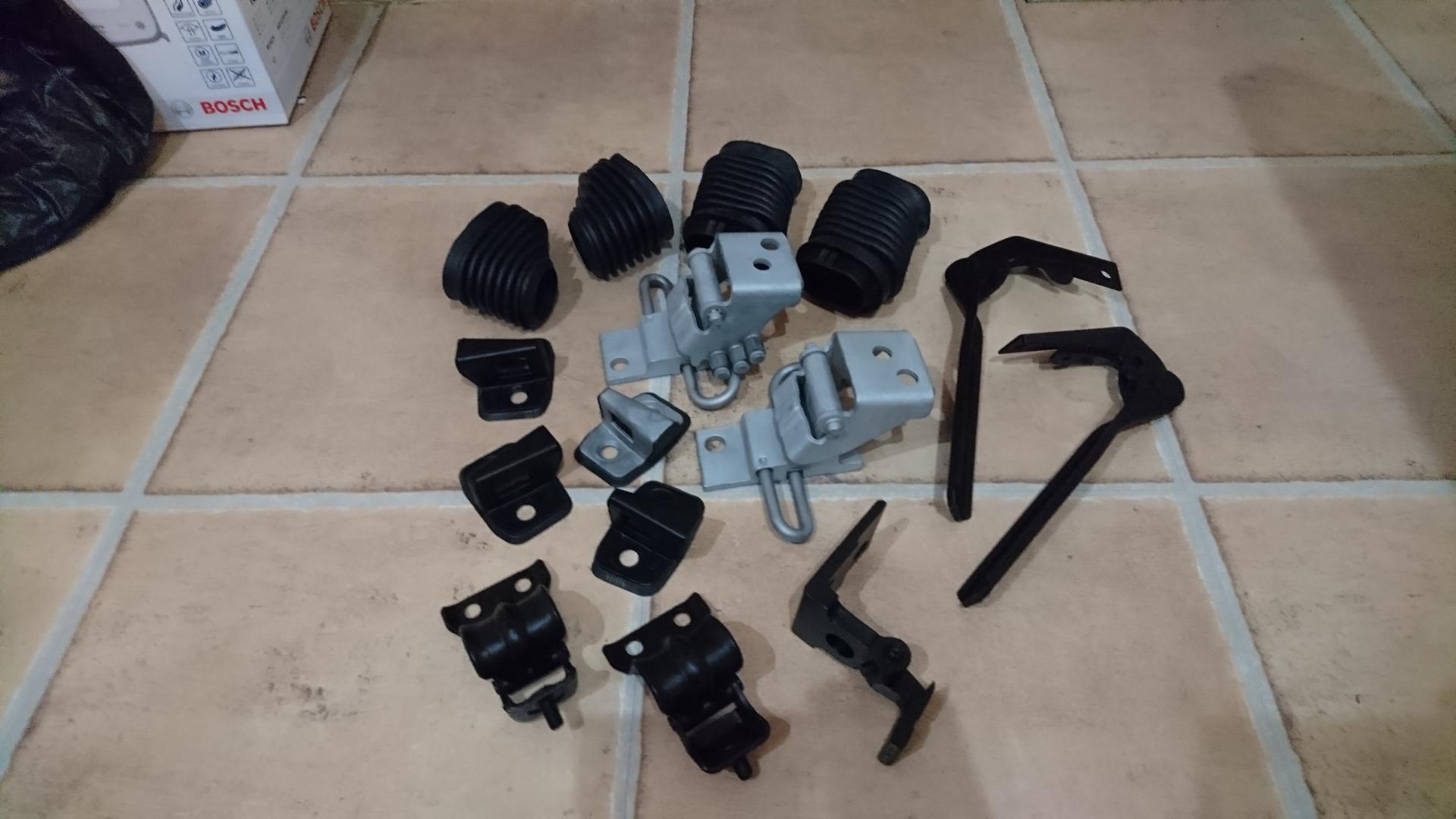

                  • Viimoset pikkunippelit sain eilen puhallettua. Kiitokset ProTurbolle puhallus mahdollisuudesta.

                        Varmaan jakaa mielipiteitä kun mustat saranat, mutta eikös nämä aina. :) Omaa silmää miellyttää kuitenkin.

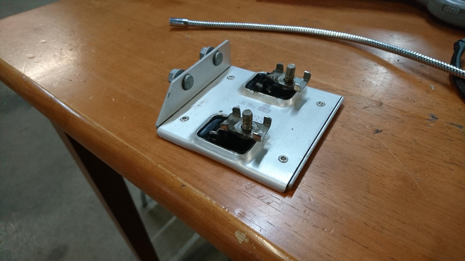

                        Kiinni oleva flektin vastus on niin hapettunut ettei edes piuhat kestä kiinni. Löytyi melko priimakuntoinen tilalle.

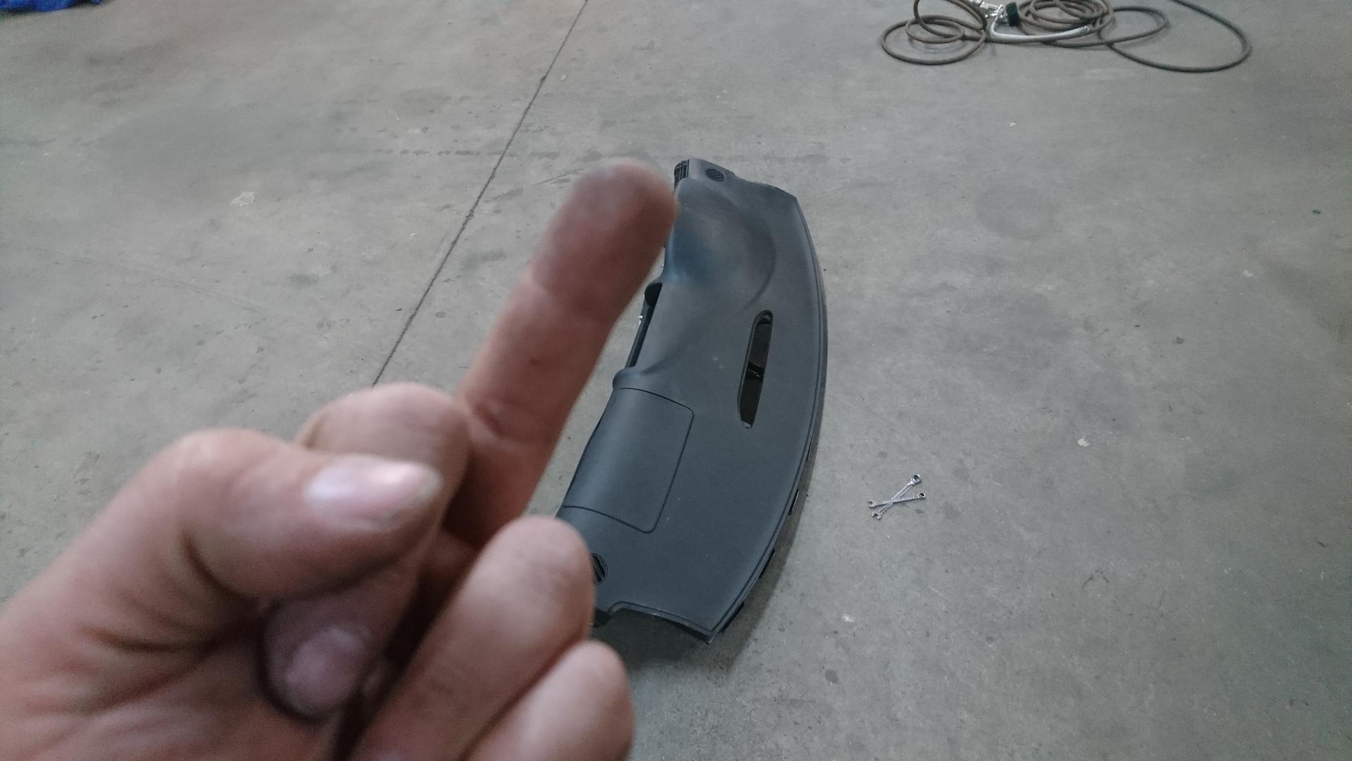

                            • Yhenlaista paskaa se on tääki touhu. Kojiksen, lämppärikennon ja poikkipalkin vaihto. Tuohon toiseen kuvaan eksy Hammu™ :D
                              • 3kg keveni palkin vaihtamisella alumiiniseen. Alupalkki reilu 3kg, rautapalkki reilu 6kg.
                                • No ei se sit niin paljoo kevyempi oo mitä kuvittelin. Toisin sanoen ei ainakaan oo ihan ykkösenä listalla oman pommin vaihdettaviin osiin.
                                  • No sehä on vaan 50%kevyempi. :D

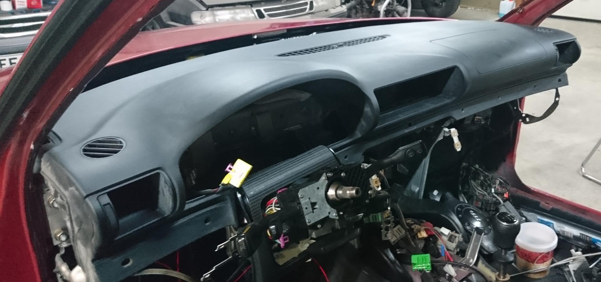

                                    Vaihtu vähän niinku samalla ku tukossa oleva kenno ja repsottava kojelauta. Alkaa olla koht kaikki osat kevennelty mitä järkevästi voi keventää niin että säilyy normaalin näköisenä katuautona.
                                    • Pientä näpertelyä ollut kojiksen kasailun merkeissä.

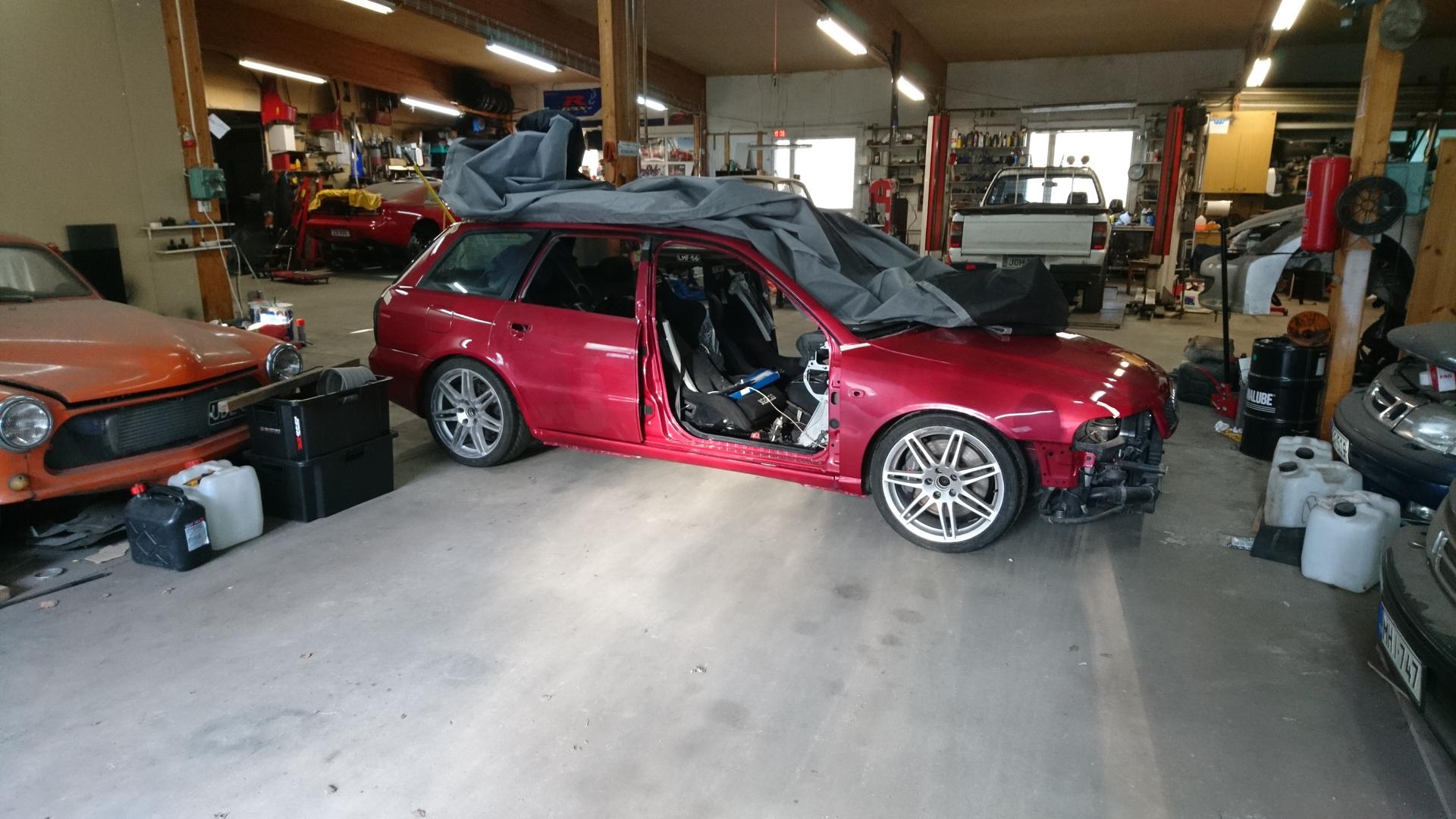

                                            ErikoisTrailerilla mukavasti viime vkon perjantaina maalaamoon ja sunnuntaina haku takas. Jos sitä nyt innostuis ihan kasaamaan loppuun asti.
