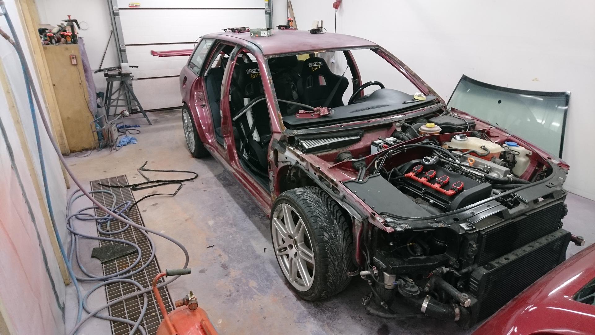

A4 avant 1.8Tq -96 (pre)
    Kiire on kyllä menny jo.
    Toivottavasti olis enskesänä ajossa.
      No nyt lupasit jo aika pahan.

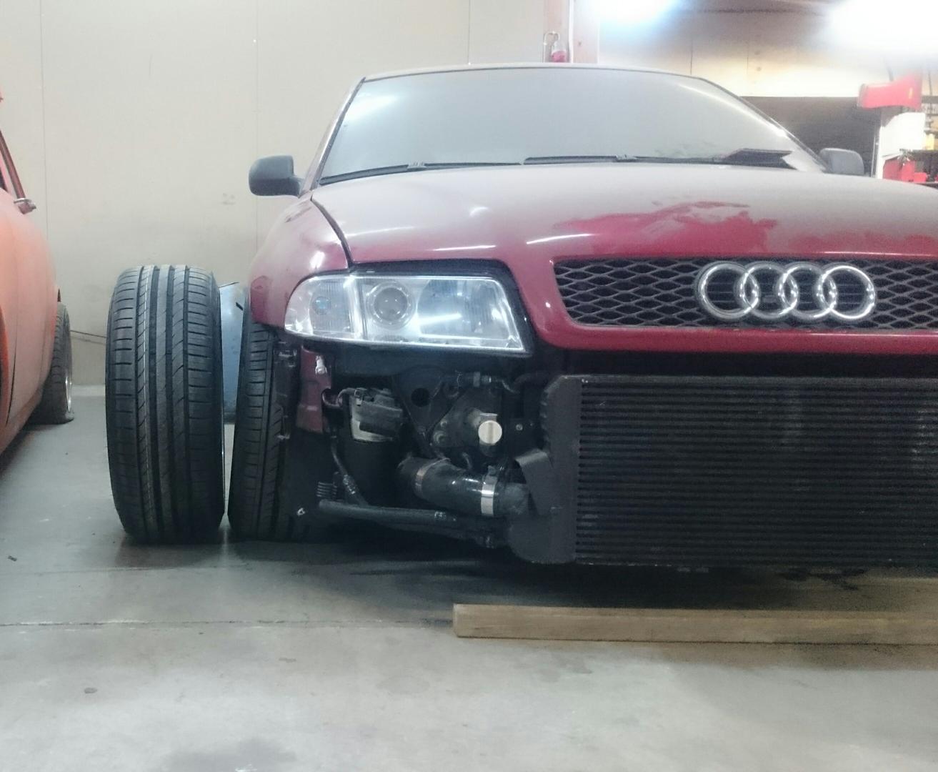

        Siellä se lepää ja oottelee.
          Ylätukivarret löysi paikoilleen. Keulaa noin 75mm tiputettu vakiosta. Rengas- ja vannespeksit: 245/35 18", 9x18" ET18. :)

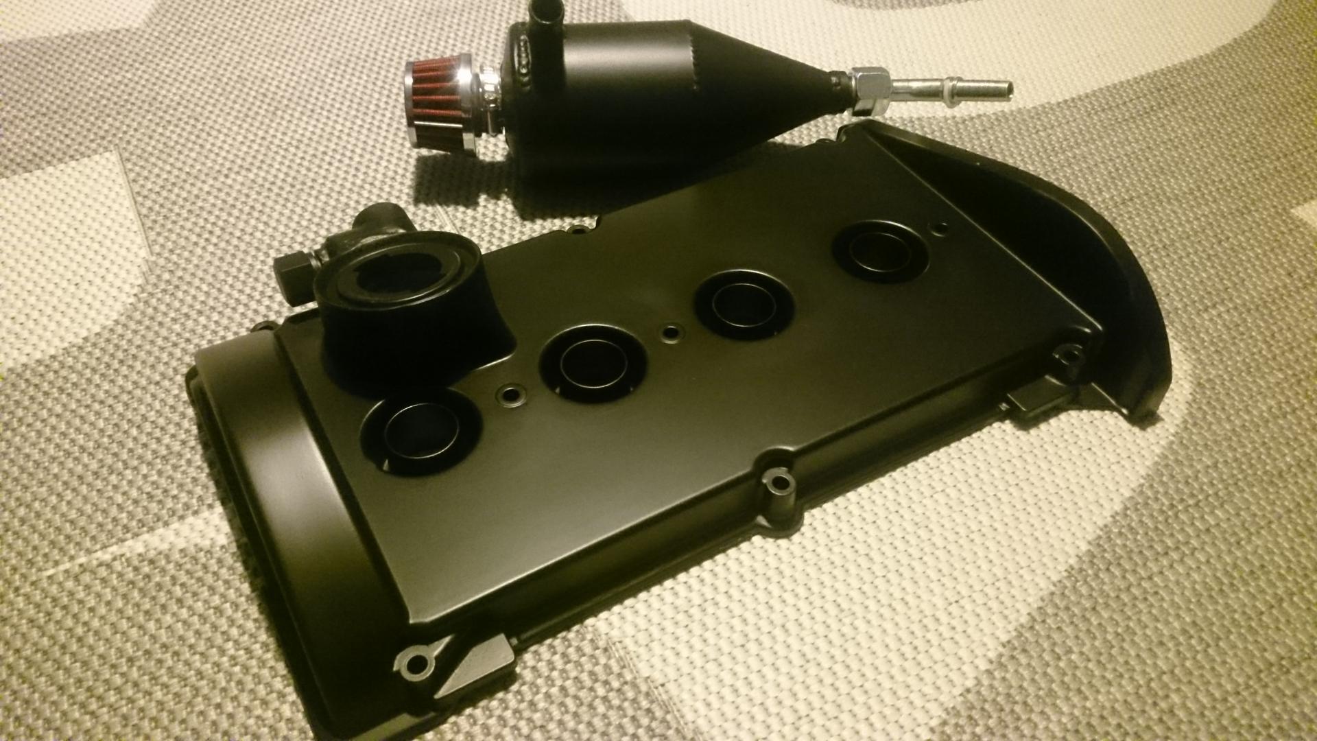

            Huohotinpöntön ja venakopan hitsauksista kiitos ja kunnia jälleen ceecee oy Härkösen Juntille. Takuuhyvää jälkeä taas kerran.
            Venakoppaan tuli letkulähdön tilalle koristeeksi an8 liitin ja siihen hattu päälle. Puhalsin lasimurskalla huohotinpöntön ja venakopan. Sitten mustaa pinnotetta pintaan ja uuniin. 160c ja 1h, valmista. Siistiä ja kestävää satiinipintaa.
            Vielä pitäisi pöntölle rakentaa vähän kiinnikettä ja huohotinputket valmistella.
              Siistin näköistä jälkeä. Erikoinen kuva ku näyttää aivan joltain 3D mallinnukselta. :)
                Kuva on iha puhelinkameralla otettu ilman salamaa. Eikä ole mitenkään muokattu edes. :D

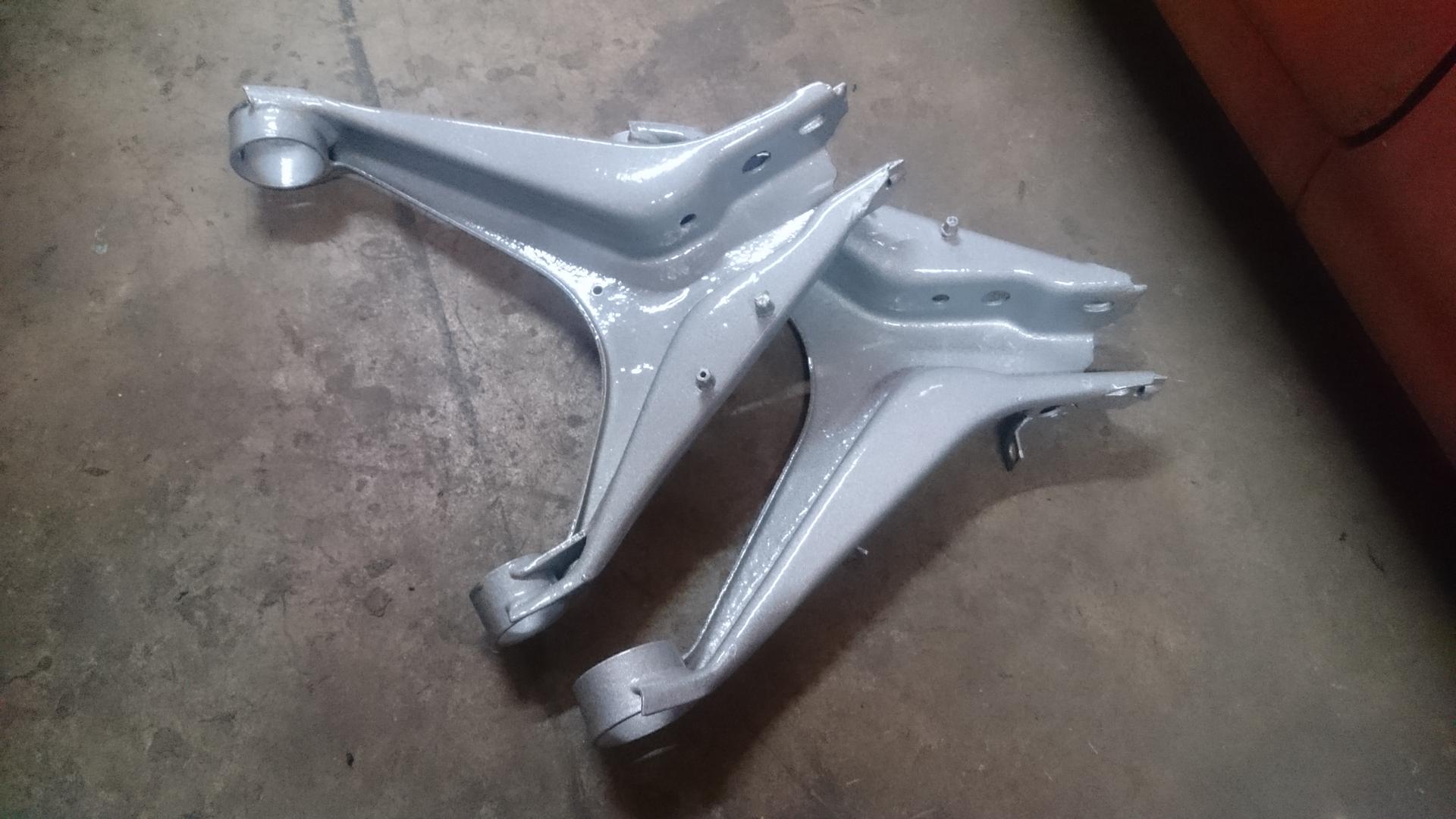

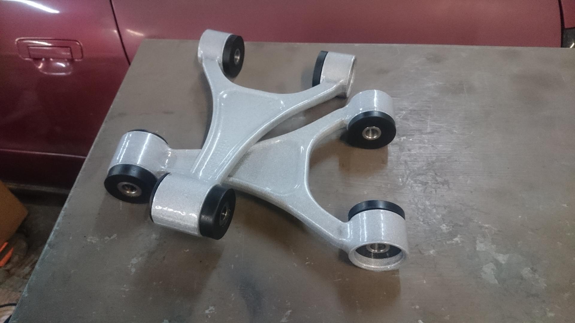

                    Takavarret kävi puhallettavana ja sen jälkeen hopea uretaaniväri pintaan. Ylätukivarret vaihtuu faceliftin valutuotteisiin. Miellyttää silmää enemmin. :)

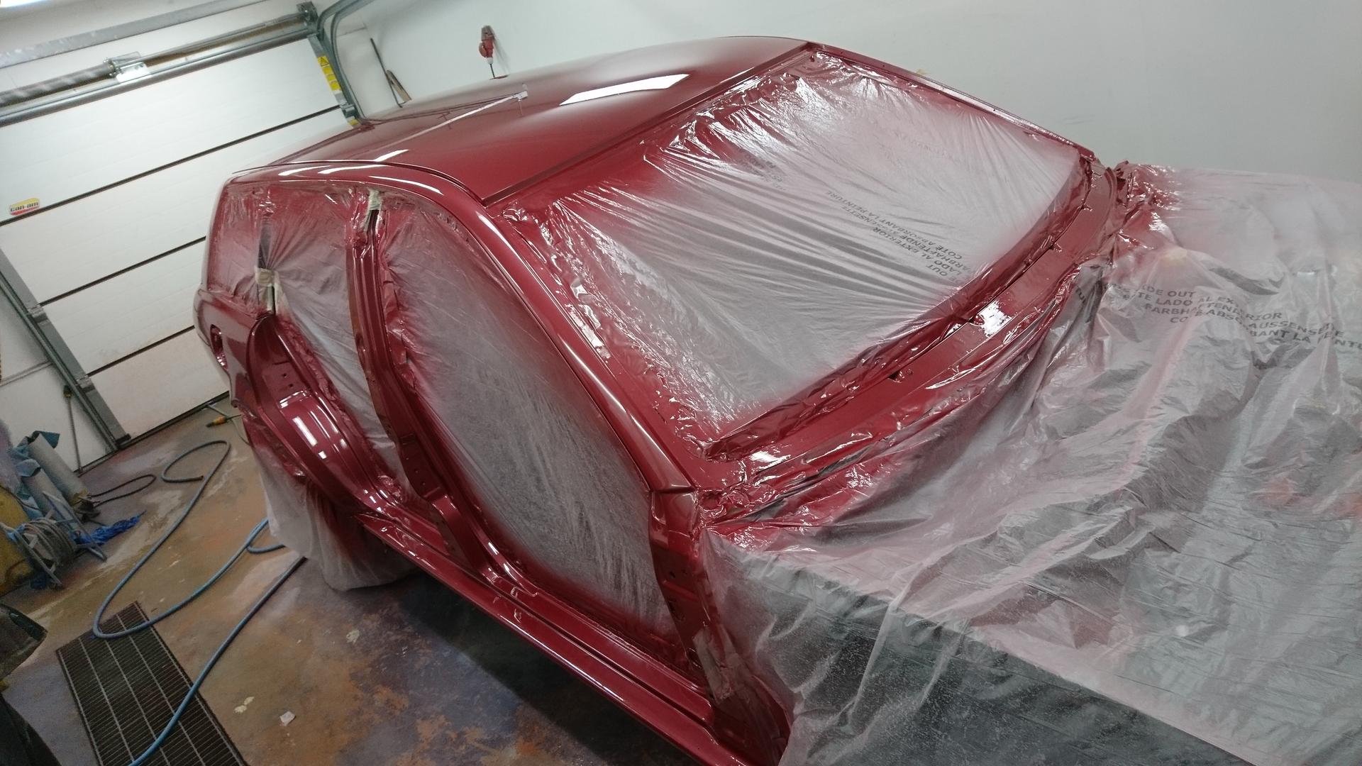

                      Semmosta tällä kertaa. Tän vuoden puolella pitäs olla koko auto töhritty. Kaikki nippelit maalataan irrallaan.
                        Päivität sitte ens joulukuussa kun se on nipussa? :)
                        • Äläs nyt. tästä on pakko tulla hyvä ;)
                            Vittuilun ku jättää noista viesteistä pois niin ei jää ku hymiöt. :D

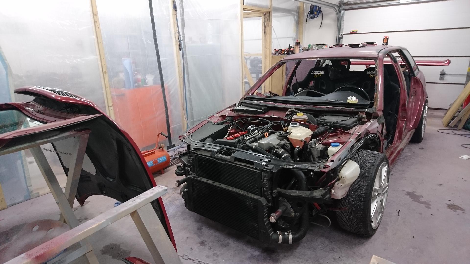

                              Semmosta on nyt parina päivänä harrastettu.
                                Hyvältä näyttää. Kohta valmis :)
                                  Sillätavalla siitä sitten. ;)
                                    Hyvä siitä tulee kun maalaa. ;)
