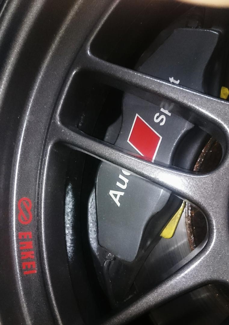

      Sillein siinä sitte kävi että 9x18" Enkei RPF1 ei mahdu enää etupäähän alle. Spacerin kanssa tulisi ET17 että mahtuu RS3/TTRS jarrusatulan päälle. Pyöränkaaret ei riitä millään tuohon touhuun. Joten Enkeit käy maalauksessa ympäriinsä ja myyntiin.
      Vähän harmittaa kun niin kevyitä sen kokoisia vanteita ei oikein tahdo mistään löytää. 7.8kg kpl.

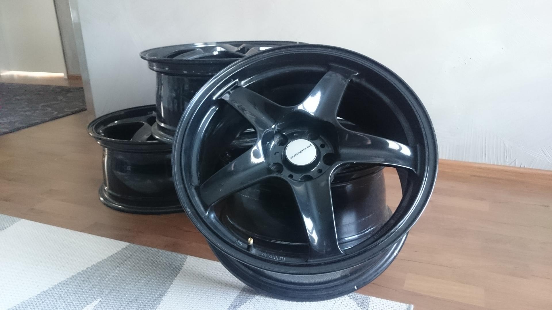

          Pientä edistystä, ainakin vannehommissa. Tarttui matkaan tuollaiset Rays Engineeringin tekemät Prodrive GC-05A takovanteet.
          Mittailin tuossa että tulevissa vanteissa on jarrusatulan kohdalla puolien takana 2cm tilaa enemmin mitä Enkeissä. Joten nyt ainakin mahtuu pyörimään. Paino on siinä 8.5kg vanne. Siihen on nyt tässä kohti tyydyttävä.
          Väri on vähän ankea kiiltävä musta joten vanteet käy maalauksessa ennenkuin renkaita pyöritetään päälle. Viimeisessä kuvassa vähän väri-ideaa. Luultavasti jotain tuollaista mutta ehkä aavistuksen tiputan mustaa värin sekaan enemmin.

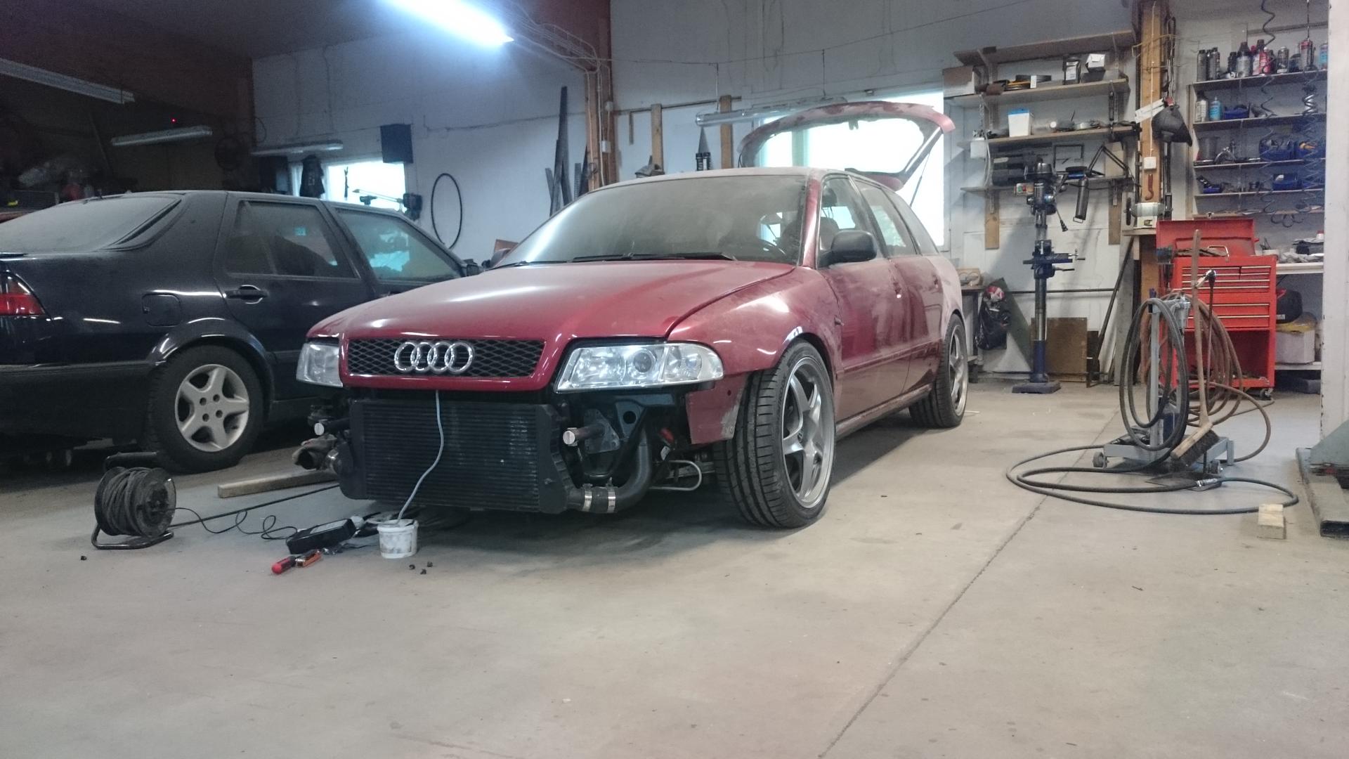

                Pari tuntia sattui olemaan luppoaikaa, niin hurautin tallille. Edes pientä edistystä saa välillä aikaan. :)

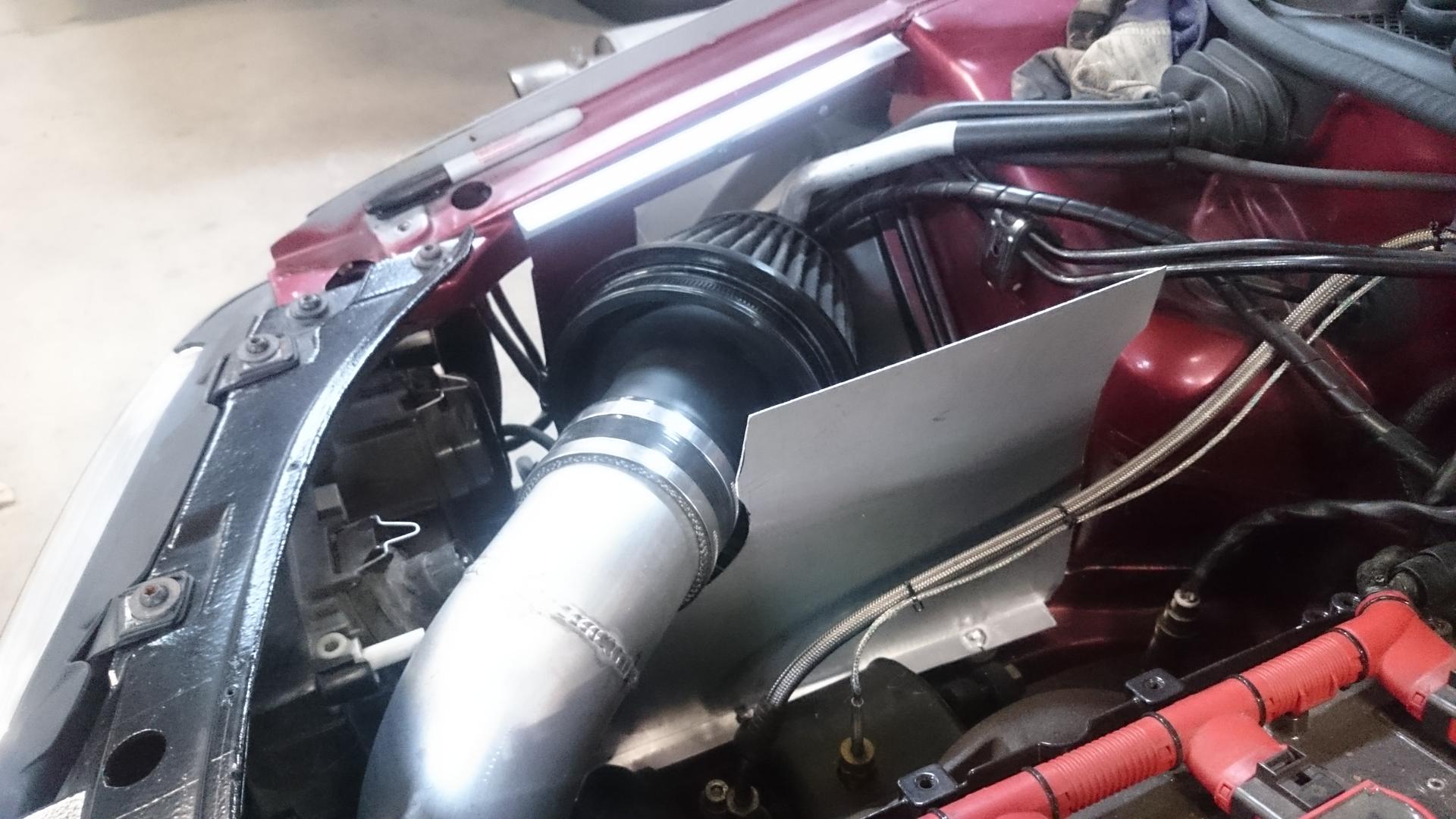

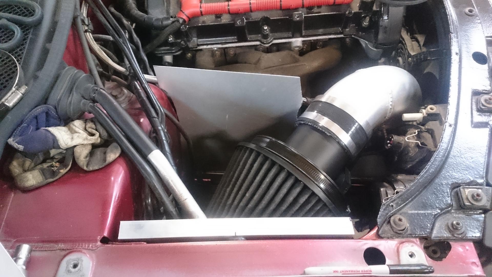

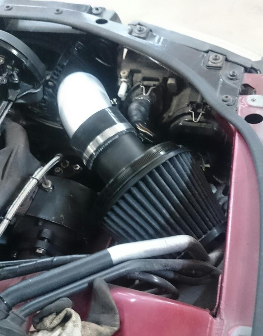

                Ei tuo 3.5" imuputki näytä juuri edes isolta kun paikalleen laittoi. Ehkä 6" kauluksella oleva kartiosuodatin vähän hämää tuohon putkeen kun vertaa.
                Tuohon vielä kotelointi ja osien maalaus niin ihan välttävän siisti pitäisi tulla.

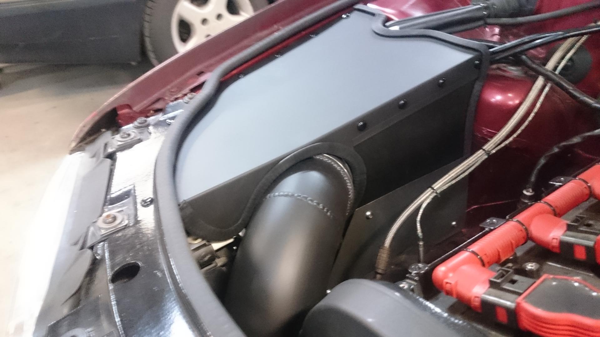

                  Suodatinkotelo valmistui. Sinne sisään jäi n75 ja bypass piiloon. Etuvalo menee paikoilleen hyvin ilman että ottaa mihinkään kiinni.
                  Kotelon materiaalina, pystyseinä 0.75mm eloksoitu alumiini, 20x20x2 alukulma, lämpöpelti 0.5mm rosteria ja kansi reilu millin paksua alumiinia. Ei tullut kovin painava rakennelma.

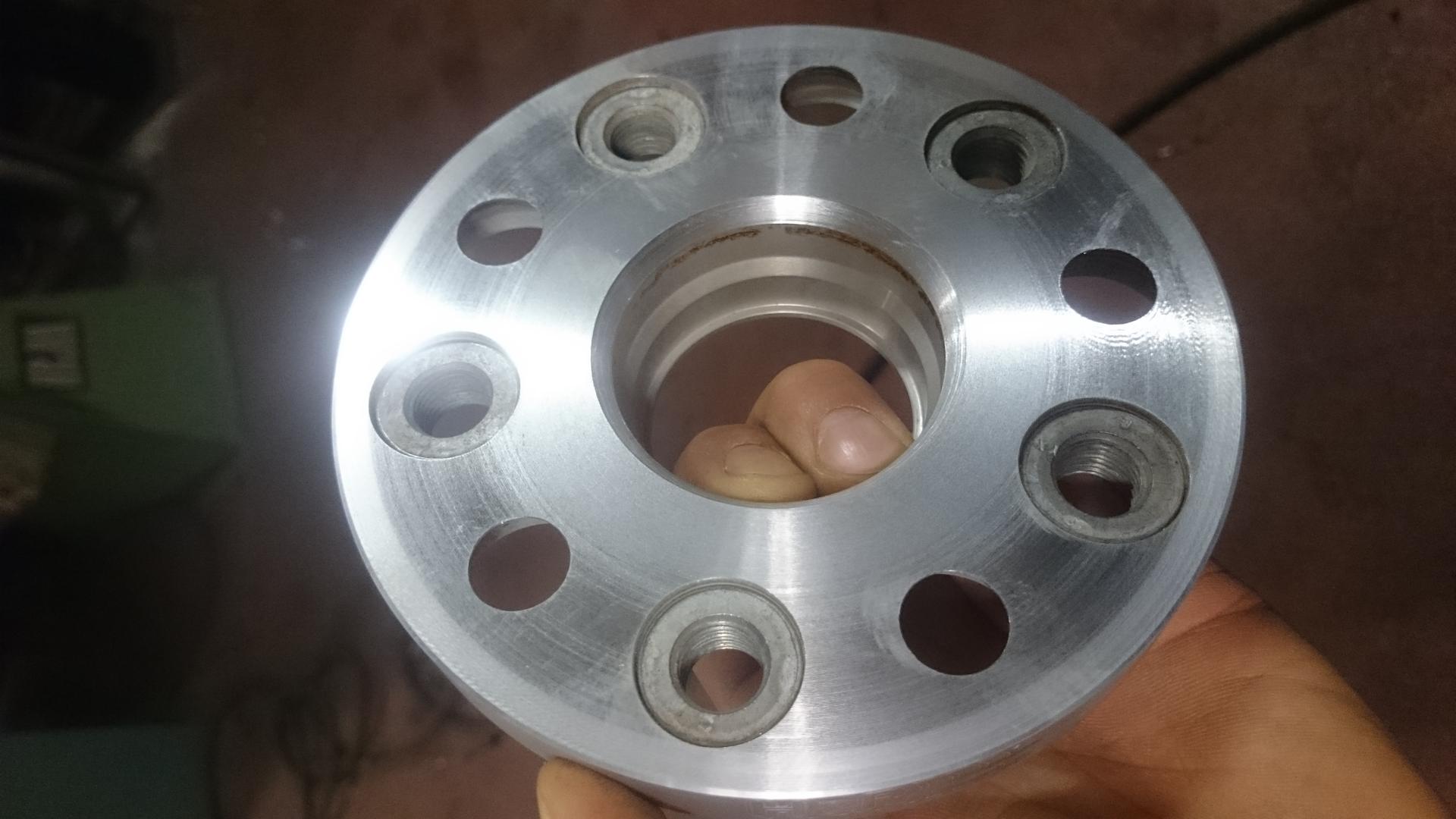

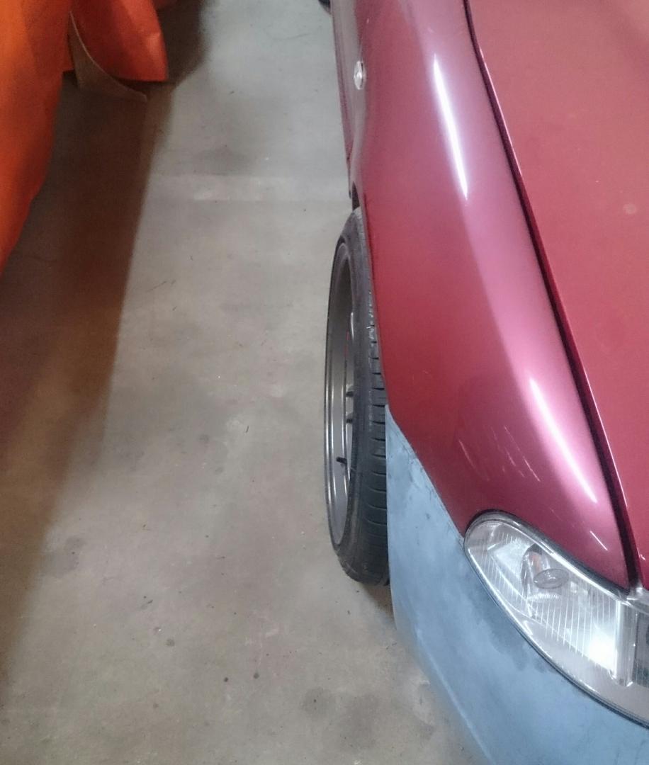

                                                Nyt on edessäkin 245/35 18" renkaat. Suht hyvin ne sinne upposi kun miettii että spacerin kanssa on ET18, 9x18" vanne.
                                                Pientä camber muutosta pitää tehdä. 20mm H&R limpuista otettiin 3mm tavaraa pois jotta vanteen ja satulan väliin saatiin 1mm välystä.
                                                Keula on vielä vähän niinkuin katsastus korkeudessa. 15mm pitäisi tiputella alaspäin niin sekin muuttaa jo tilannetta.

                                                  Kovasti meinaa olla ahdasta. Eilen tiputtelin keulaa reilu sentin vielä alaspäin. Apurunko on 5-6mm toisessa reunassa joten se mitta pitäisi puolittaa. Muistaakseni apurungon puslissa oli varaa sivuttain liikutella. Kyllä ne renkaat sitten pyörii noilla spekseillä...tai siis päätin niin että ne pyörii. :D

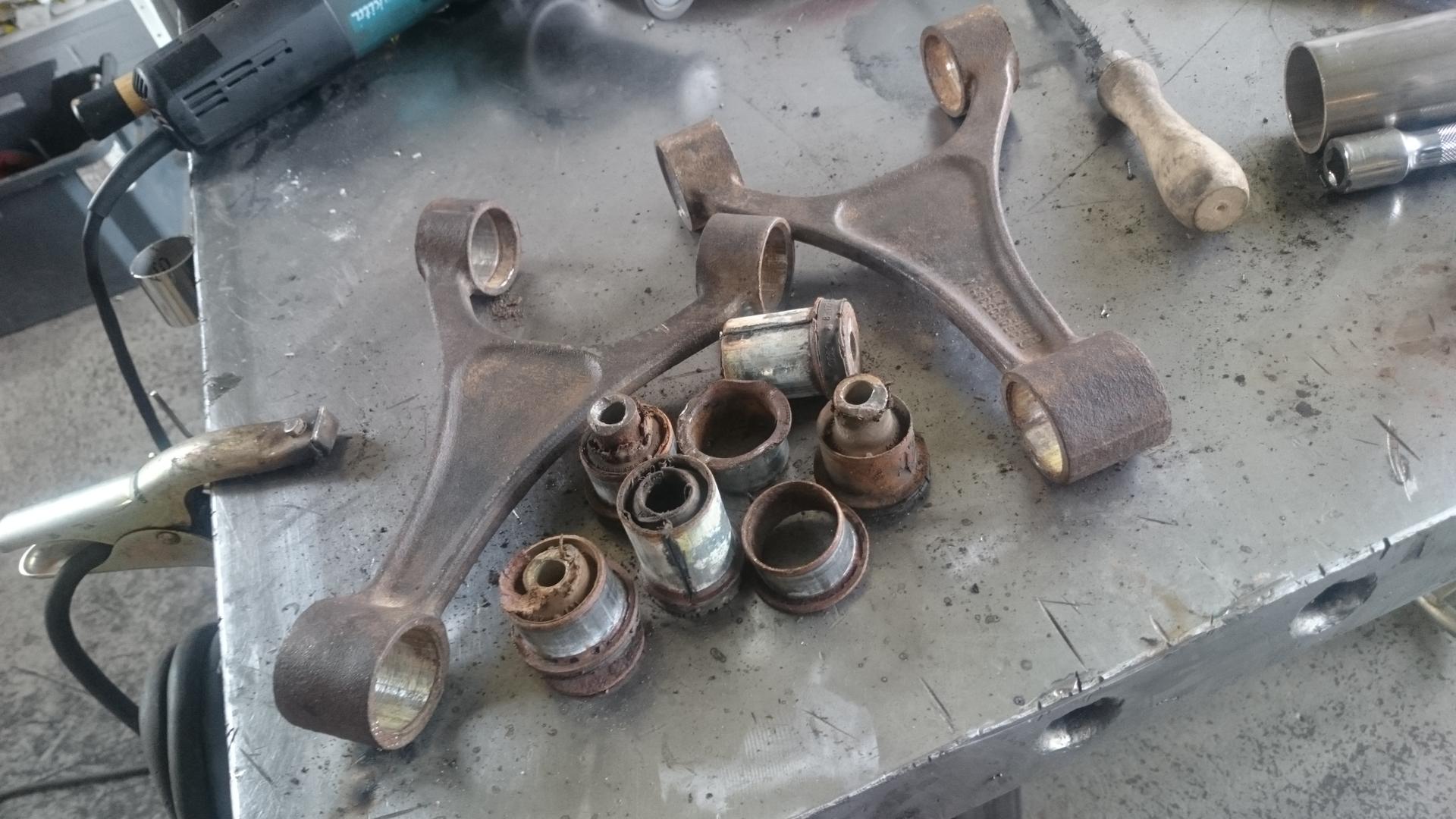

                                                      Semmosta nypläilyä välillä. Innosti sen verran ne Hammun uuden näköset osat että joutaa noihinkin maalit pintaan. Samalla vaihtaa paikoilleen nuo facelift ylätukivarret.
