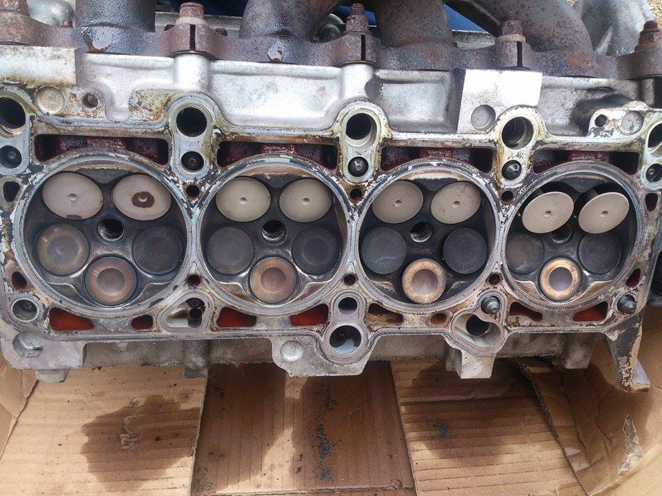

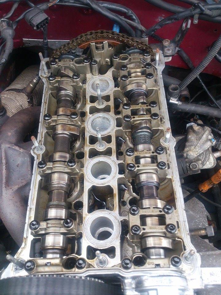

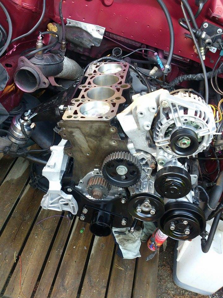

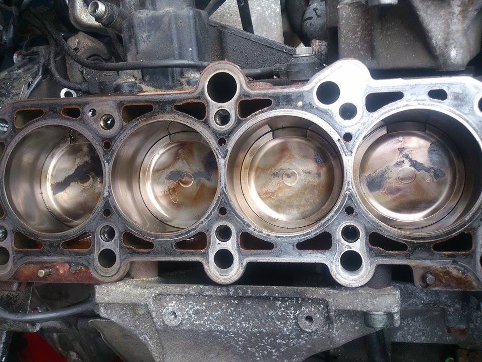

      • Moottori olisi kokonaan pois pesästään. Kannessa ei ollut mitään erikoista silmillä havaittavaa. Männät oli laelta hyvässä kunnossa ja sylintereissä näkyy hoonausjäljet.

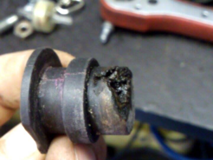

        Viimeisessä kuvassa 4v/50tkm ajettu ameriikan poikien racekumityyny. :D

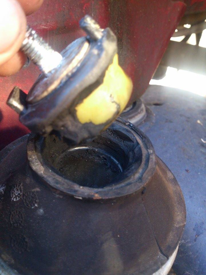

        • Eli 034 tekeleet?Meinaatko laittaa samanlaista tilalle vai kokeilla sterniä?
          • En laita samanlaisia. Sternit on monessa paikkaa out of stock ja purems lukee etteivät tällä hetkellä lähetä suomeen. Voi olla että kokeilen niitä erilaisia 034. Voi tarjota jos jollain pyörii sternit nurkissa.
            • Jotenkin heti arvasin että 034 osa.
              • Laitoin kyllä 034moposportille mailia että kuinka kauan kyseiset osat pitäisi kestää vai ovatko joka vuosi vaihtolistalla? :D
                Näitä katselin tilalle. Näyttää olevan LifeTimeWarranty.
                • Joo, noiden luulisi kestävän. Mahtaa vaan tulla lievät värinät ohjaamoon :)
                    Purems kyllä lähettää Suomeenkin, mutta niille pitää laittaa mailia. Sitten ne laittaa paypal maksun sinulle joka sisältää toimituskulut, noin minulle tuli sieltä.
                    • Laittelen maililla sinne tiedot. Mielummin kyllä sternit hommaan kuin nuo 034 jötikät. 034 tilailin silikooniset jäähynesteletkut ja huohottimeen adapterin.

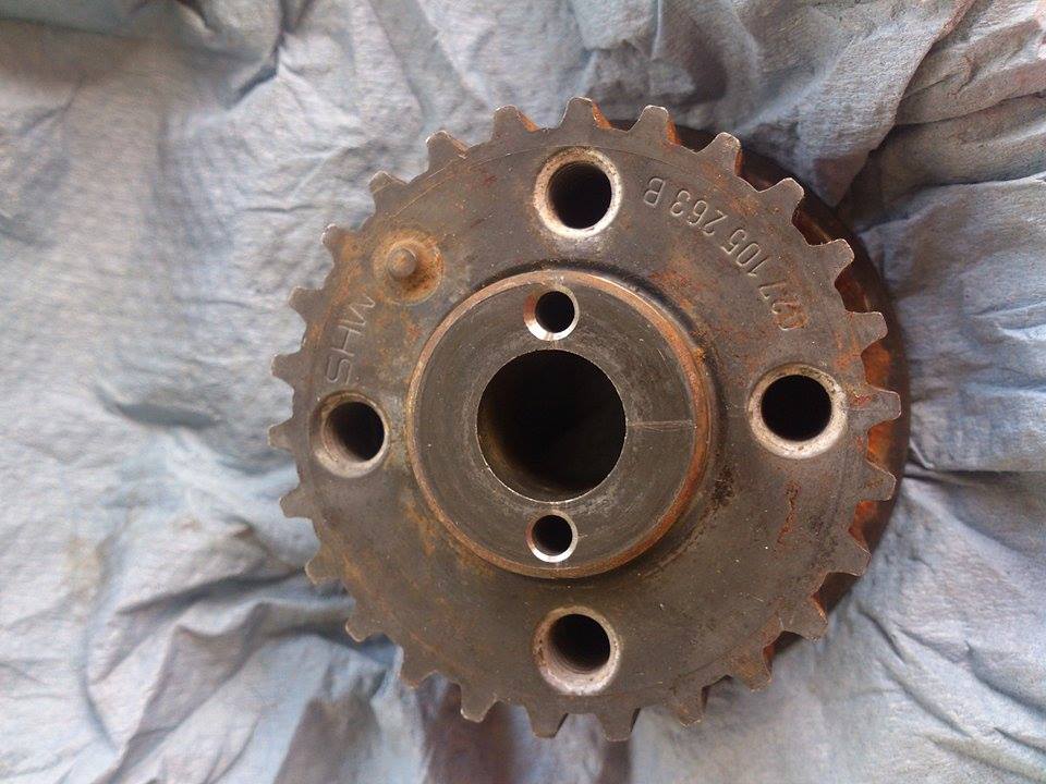

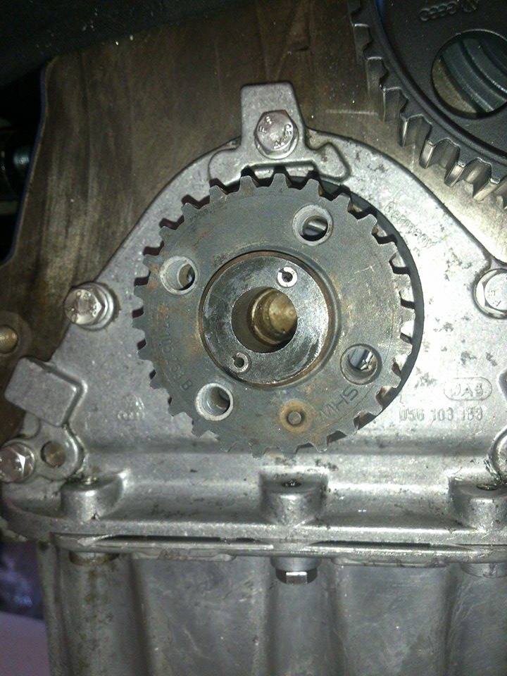

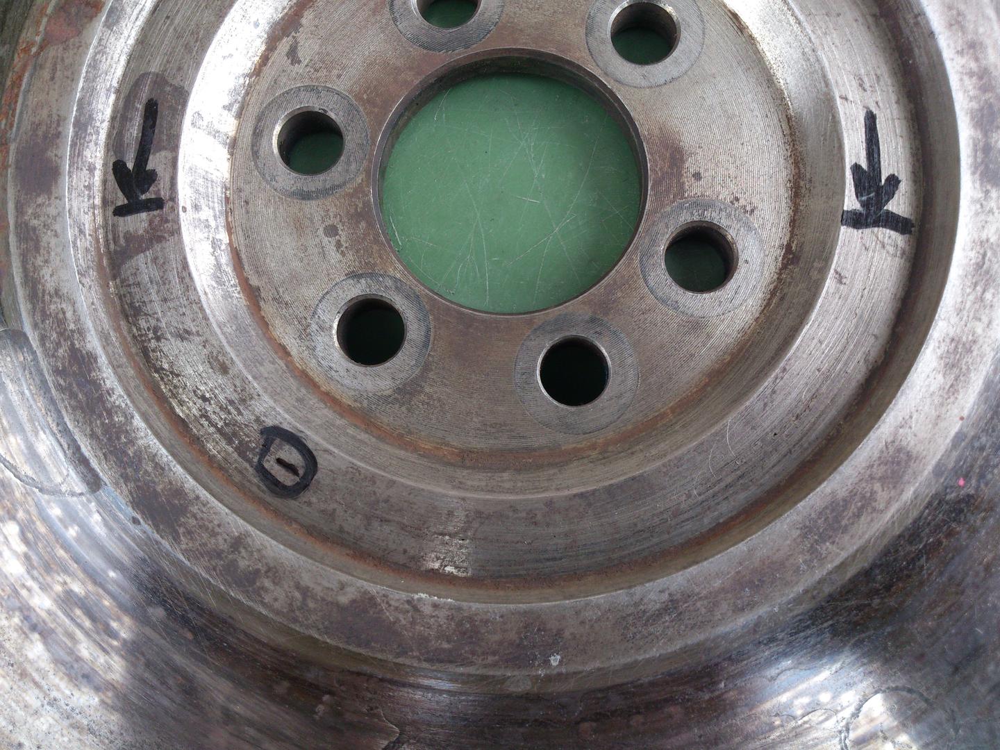

                        Kampiakselin hihnapyörän kiilalle tein vähän vertaistukea ettei ainakaan sieltä jää koneen elämä kiinni. 4mm reijät pyörään ja kampuran päähän myös reikää. Reikiin tuli 4mm putkisokat.

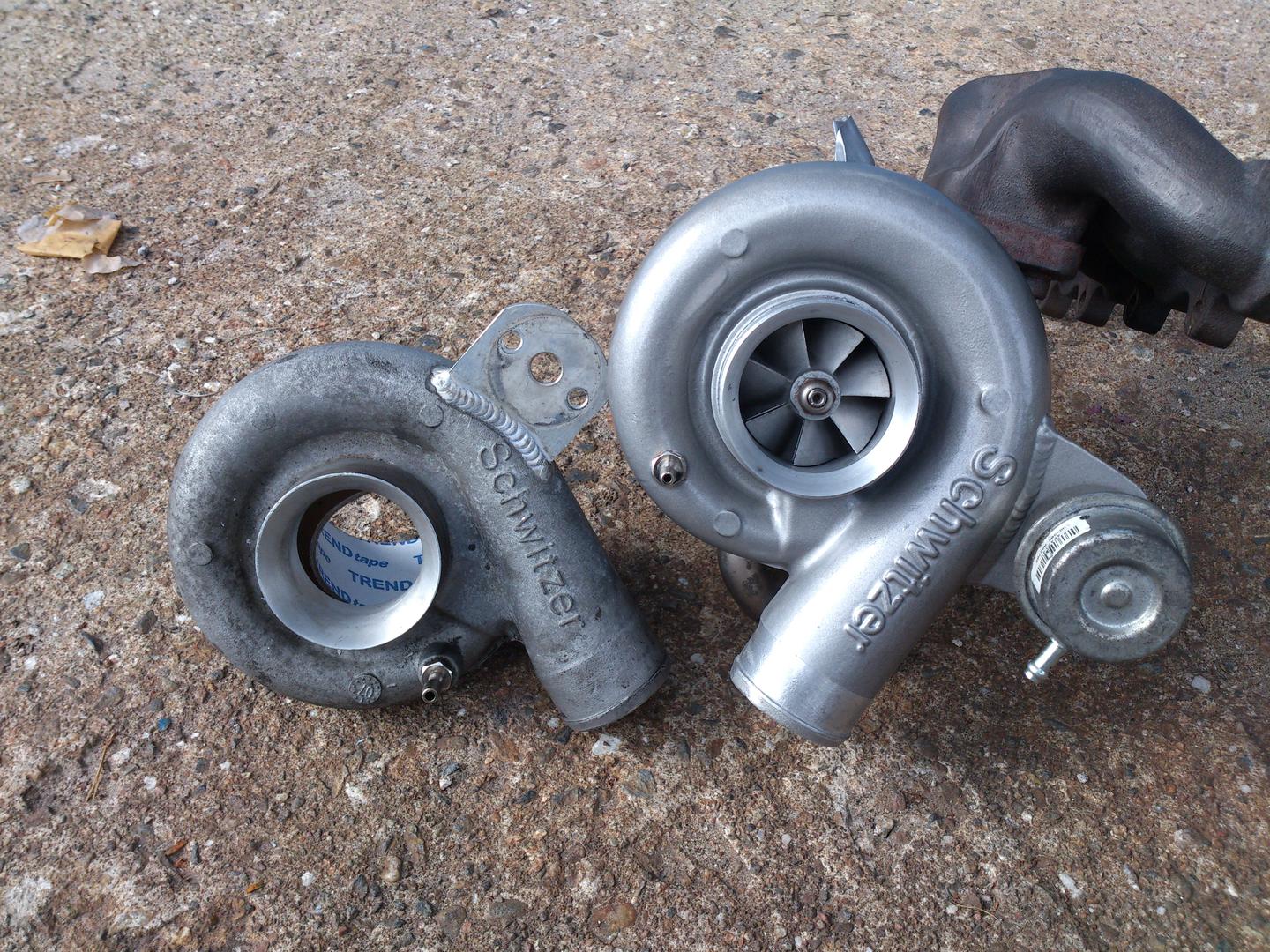

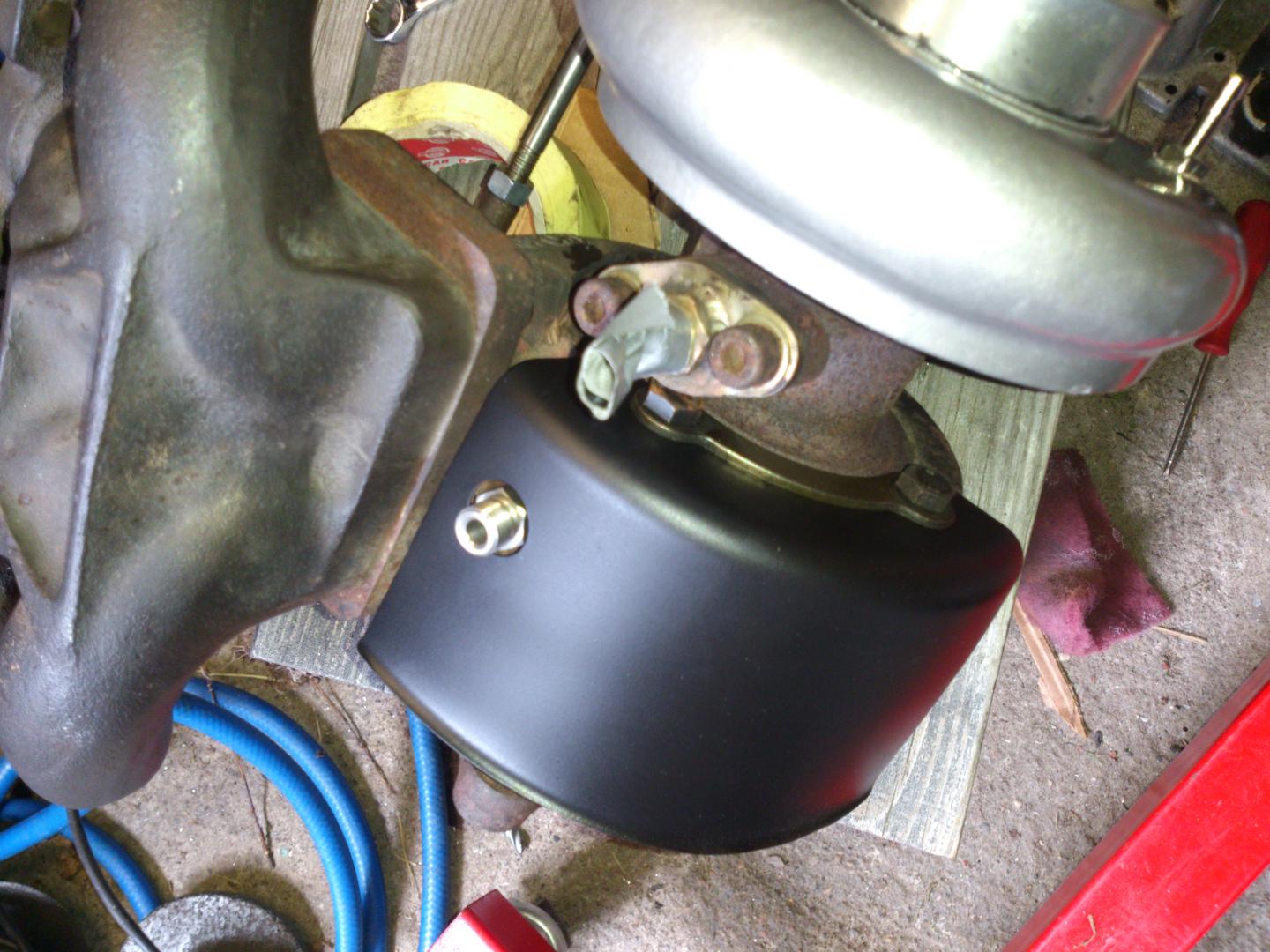

                        Ahdin meni ProTurbolle tutkimuksiin ja muutostöitä kokemaan.

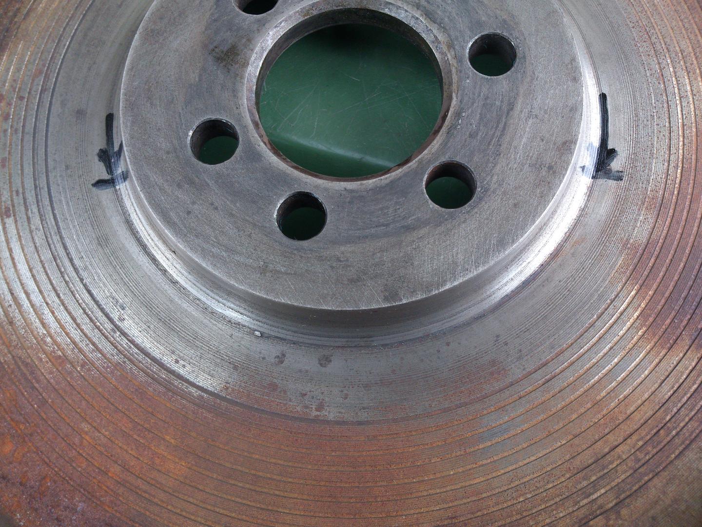

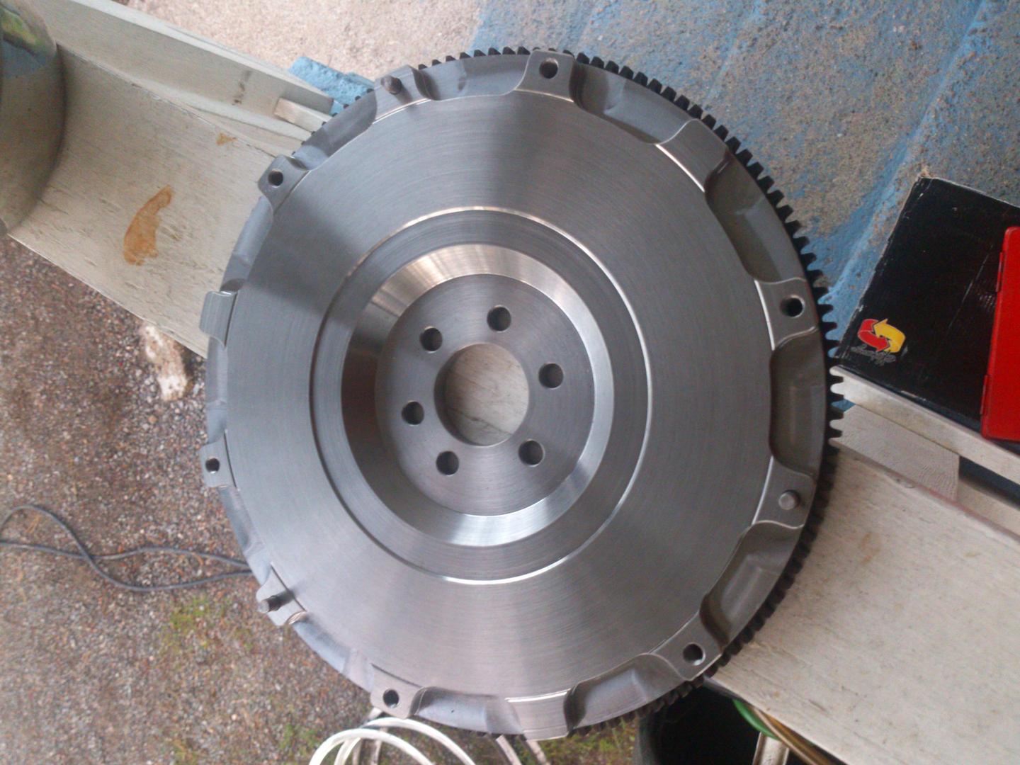

                        Uuden vauhtipyörän teetän PO-metallilla. Se pitäisi olla näinä päivinä valmis. Vanhasta kasikympin kiinteästä pyörästä ei paljon ole jatkokäyttöön. Ojennus soitteli että hyvällä tuurilla on ajeltu kun on aikamoinen halkeama kiinnityksen ja kitkapinnan välimaastossa. Voihan se olla että jos on 7500rpm ja semmoinen päättää sirpaloitua niin hajoaa muutakin kuin itse vauhtikiekko. :D
                        Viimeksi muokannut MikaSS; 4.6.2014, 22:41.
                        • Pieni varoituksen poikanen niille kenellä on kasikymppi audin kevennetty valuvauhtis.
                          On kyllä minun laitteella vedetty uskomattomalla tuurilla, nyt sen vasta tajuaa kun itse tutkii sitä vauhtipyörää. On ollut melko pienestä kiinni täystuhoa. Ihmettelin joskus kun autoa ryömitti niin kytkin käyttäytyi vähän oudosti. Voisiko olla että vauhtipyörä on jo taipunut silloin?
                          Nuolenkärjestä nuolenkärkeen läpihalki.

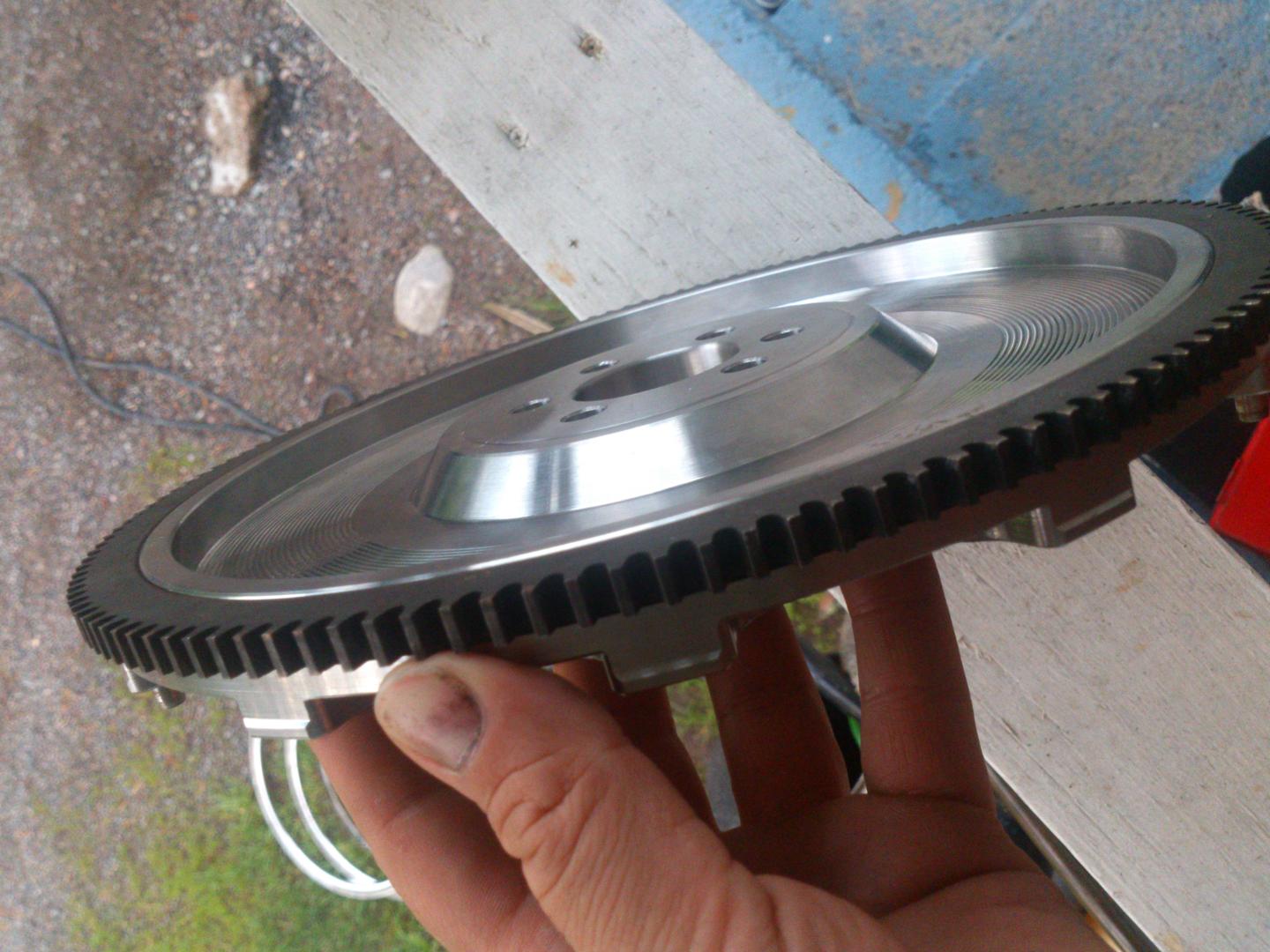

                          Uusi kiekko on PO-metallin käsialaa. Melko asialliselta vaikuttaa. 5.5kg puntaroin painoksi. :)
                          • Hoplaa, se oli siis noinkin pahasti halki.. Ihan kevyimmällä käytöllä tuo ei tainnu kuitenkaan olla. :P Jos tuo uusi kestä nyt vähän paremmin.

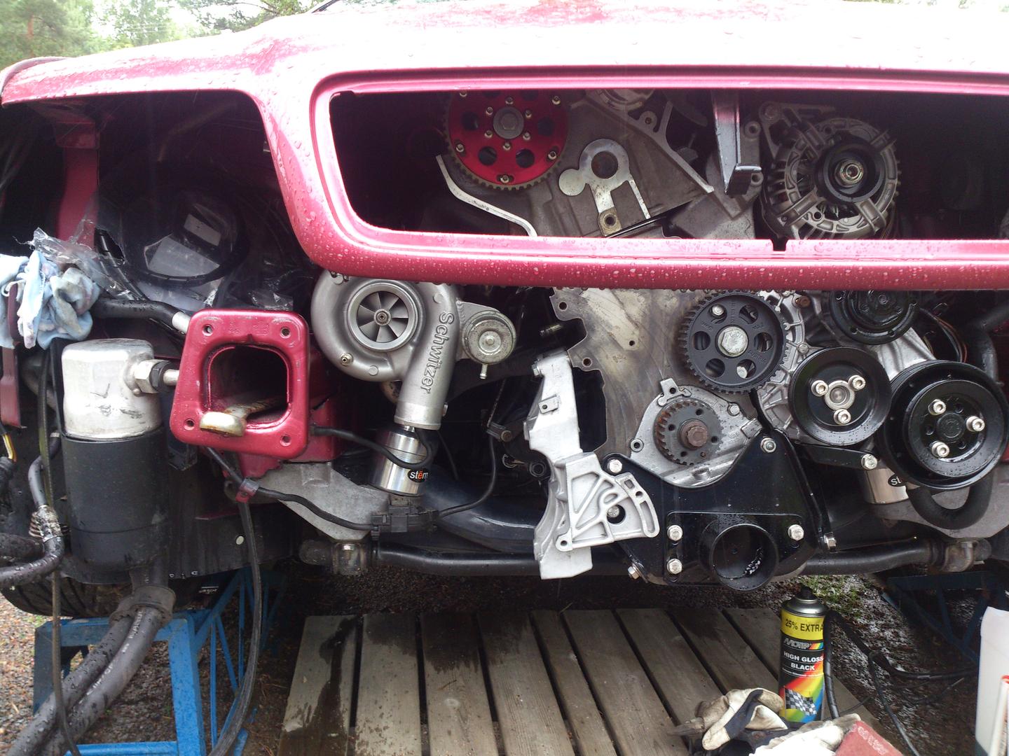

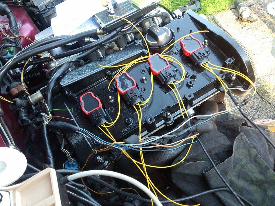

                                Onhan tuossa ihan mukava näprääminen kun tekee kaikki piuhotukset siistimmin kuin tehtaan jäljiltä ja useampi metri silputa pois sitä konehuoneesta.
                                Oikeastaan kaikki osat on jollain tavalla hipistelty mitä takaisin laitellaan tuonne konetilaan.

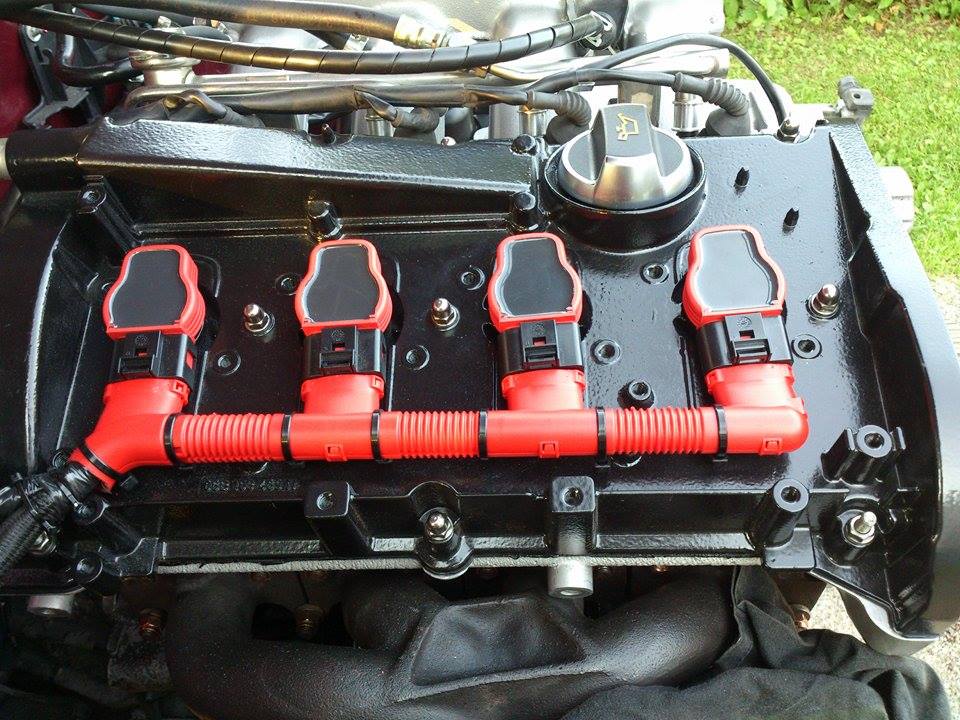

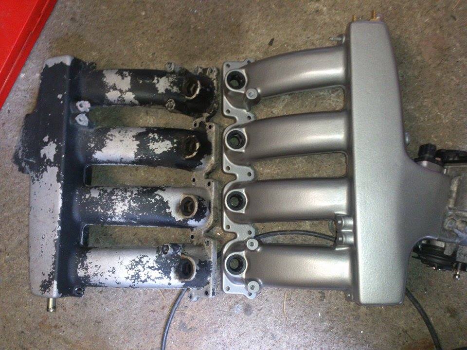

                                  Otin myös kuvaa vanhasta imusarjasta vht rypylämaalilla ja "uudesta" vähän siistitystä versiosta. :) VHT maali mureni kyllä tasaseen tahtiin ihan jauhona irti vaikka oli uunitettu ja maalattu puhtaalle pinnalle. Siistimpi on nyt maalattu lasikuulapuhalletun pinnan päälle. Ensin happoväri ja sitten raskaankaluston uretaanimaalia niskaan.
                                  • Kansi löysi paikkansa konehuoneesta, myös samalla ahdin sarjoineen meni paikalleen. Pakopesälle on joskus tehty runkopalkkiin pientä muutosta, nyt alkaa kompurakotelokin lähennellä palkkia. 1.5cm taitaa jäädä elämistilaa. Eiköhän se jäykillä koneenkannakkeilla riitä.
                                    Pakopesään tehtiin lämpöanturille paikka samalla kun ahdin oli osina.
                                    Vanha lämpösuoja ei sopinut enää paikalleen enkä alkanut sitä sitten muokkaamaan, joten koiralla on nyt yksi rosterinen ruokakuppi vähemmän. Pienen mittailun jälkeen totesin että ruokakupista leikaten syntyy hyvä suoja. :D +800c kestävällä uunitettavalla lämpömustalla maalattuna ei edes hyppää pahasti silmille.
                                    Kompurakotelo sai maalia niskaansa, jos kestäisi pinta vähän siistimpänä. Samalla pientä vertailua vanhan ja uuden välillä.

                                    • Oliks tähä autoo tehty suorasytkä modi? Millä ahtopaineilla tuota kannaattaa harkita? 1.7 bar--> ?
                                      Tuo ahin on mielenkiintone. Mistä sie tommosen oot hommannu. Mikä ton A/R on?
                                      • Tfsi puolat tulee tässä tekniikkapäivityksessä. Vakiopuolilla ajettiin yli 2bar paineilla ilman mitään ongelmia.
                                        Ahdin on proturbon käsialaa. Schwitzer S2B kompurapuoli ja ProTurbon oma motorsport pakopesä. Ei ainakaan toista samanlaista ole maailmassa. :)

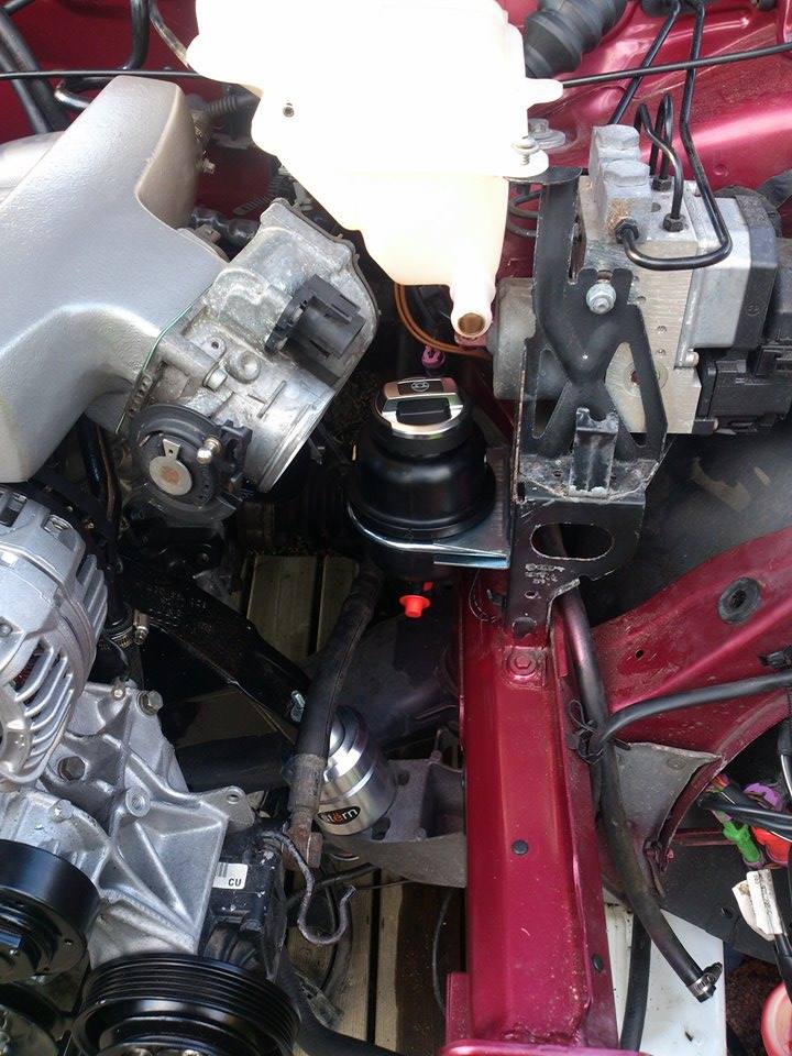

                                            • Huohotinpönttöä sovittelin konehuoneeseen ja tulin siihen tulokseen että alkuperäinen ruma tehostimensäiliö saa väistyä omalta paikaltaan. Harmittavan rumalla R8 audin korkilla varustettu säiliö tulee siis käyttöön. :)
                                              Sille löytyi paikkakin paisuntasäiliön alapuolelta.
                                              • Dodii. Joku juutasqsa kävi heilumassa kolvin kanssa konehuoneessa. Pienestä piuhahässäkästä syntyi ihan mukavan näköinen asennus. Tai ainakin omaa silmää miellyttää. :)
                                                • Aijai, vähän on vinossa kakkospytyn puola! :P
                                                  Ei vaineskaan, vaan todella loistavan näköinen asennus.
                                                  • Pakko olla vähän vinossa koska tuossa muovitukissa ei nuo töpselien paikat ole aivan suorassa.

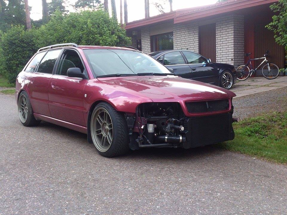

                                                    • Siitäpä sitä taas. Vähän kyllä meinas yskittää potilasta kun käyntiin käänteli, mutta kyllä se siitä...taas lähtee kehittymään. :)
                                                      Lievää nostajien rallatusta oli ilmassa mutta pari minuuttia ja alkoi kuulostaa ihan moottorilta. 4.5km lenkki tuli pyörähdettyä jopa.

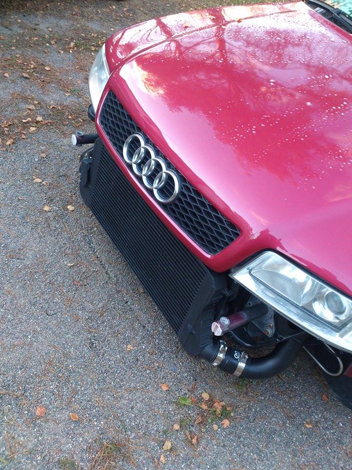

                                                      Sais tuon keulan ilmeen paljon ärjymmäksi kun kehittäis jotain muuta kuin audin omat "lampaansilmät". Kävi mielessä jotkun tummat kuoret ja niihin jonkunlaista projektoria. Mutta...kaikenlaisia hullun päähänpistoja. :D
                                                      Keula on näköjään vielä katsastusasennossa. Täytyy sillekkin jotain tehdä.

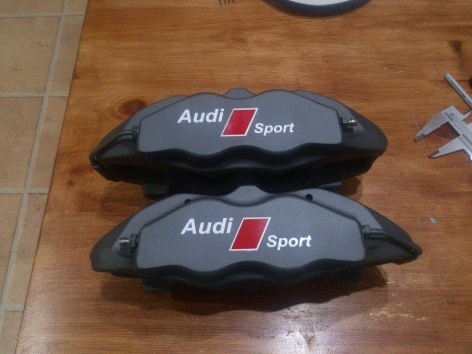

                                                        RS3/TTRS 4-mäntä brembot. Tuli apinoitua audin ceramic jarrujen väritystä. Tarroista kiitos Eteippi Eerolle. :)
                                                        Paikallaan olevat S4 B6 satulat painavat kannakkeineen 6.8kg/kpl. Brembot kannakkeen kanssa noin 3.5kg/kpl.
