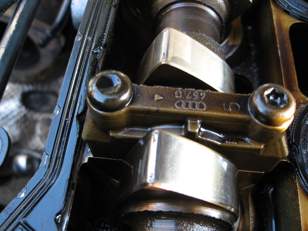

                                            No niin, konetta alettu purkaa illalla. Saa nähdä onko tällä vuosikymmenellä valmis :)
                                            Kantta irrotellessa huomasin pakonokan olevan mielestäni kuluneen näköinen. Aivan kuin olis nokan sivuilta murtunut paloja pois. Mistä moinen voi johtua? Laitan kuvan illalla.
                                            Kannattaako siis etsiä vakio pakonokka, vaparin pakonokka(t) vai esim schrick lievin nokkasarja?
                                            Oli näköjään imusarjan tiiviste vuotanut ja imusarja halki alta, valuvika.
                                            Teppo, laitoin spostia.
                                            Viimeksi muokannut -03 tq; 16.7.2009, 21:53. Perustelu: kuva
                                            • #82
                                              Kellään kokemuksia näistä 1.8 nokista turbokoneessa isonmman turbon kanssa? Tarviiko kovemmat jouset (rajoitin pysynee samana, nostoa lisää 1mm?) tai säädettävää nokkapyörää? vai onko ihan bolt on modi?
                                              • #83
                                                Nokkafirmat tavallisesti kyllä kertoo mitkä jouset nokka tarvitsee. Jos mietit vaparin orkkisnokkia, näet perhealbumista onko samat jouset. Luultavasti kyllä.
