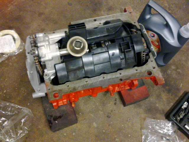

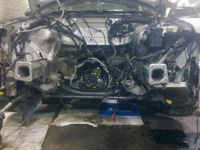

        • Pari pitkää iltaa aherrettu. Maanantain tosiaan irrotin kannen B5:sta. Kunto oli hyvä niinkuin odotettukin. Ajettu vain dyno ja pari kierrosta Kemoraa.

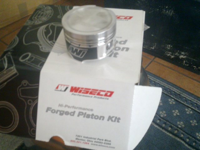

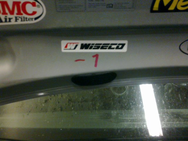

          Tiistaina nakkasin koneen kokkolaan porattavaksi. Uus lohko tuli siis käyttäjältä Ere, kiitos. Wisecon 82mm 8.5 Uspartsilta.

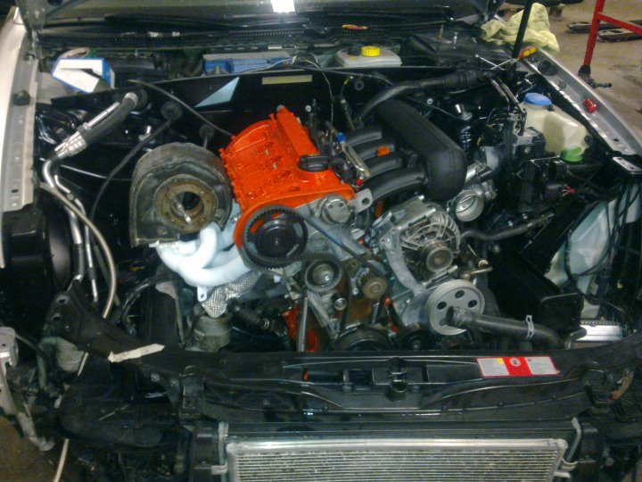

          Keskiviikkona pesin öljypohjan, suodatinjalan ja muut irralliset koneen osat. To oli kone alakerta valmiiksi kasattuna ja noudettavissa. Samana iltana hain auton vielä tallille. Sarjat ja venakoppa kävivät odottaessa vielä puhalluksessa ja saivat VHT maalit pintaan.
          Perjantai meni puol neljään konehuonetta maalatessa. Kattelin että pikkuhomma, tunnin juttu. Uskomattoman kauan meni suojatessa kaikki, mutta hyvä tuli. Pintaan ihan paukku vht chassis/rollcage satiini musta. Ajatuksissa ollu vaihtaa väri koko autoon, mutta en ole saanut päätettyä mikä tulee. Musta neuraali väri konehuoneessa vaikka pinnassa olis oranssi, riviera blue tai kontinharmaa.

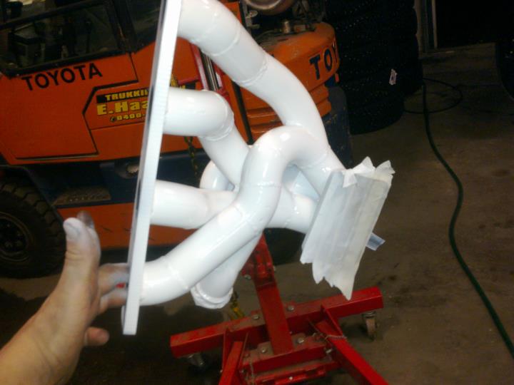

          Tänä iltana nostin koneen paikalle ja muuta yleis kasausta. Huomiseksi jää pakopesä/sarjan modaus. Jää ½cm rako laippojen väliin :/ Pesä siis 16#. Dp pitää modata kans. Saas nähä joko sen sais kotiin huomenna.

          • Eilen sain viimein tulille. 4:n pimeenä. Syy löytyy peiliin katsomalla :( Puristus nolla. Ei muutakun kansi irti ja pajalle. Keskimmäinen imuvena taittanut hieman jakoa laittaessa. Hieman kinkkinen laitella tuo jakopää tässä sekasikiössä. Pääs remmi hyppäämään ja nokat löi takas. Huoh.

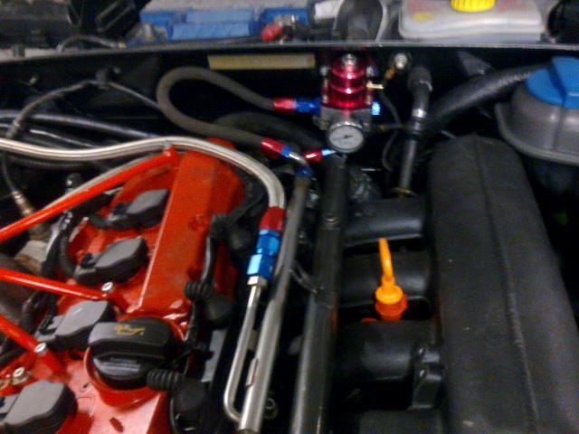

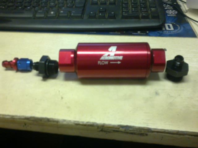

                                    • Tuommonen suodatin ois tarkoitus laittaa. Ulos an6 ja sisään karalla.

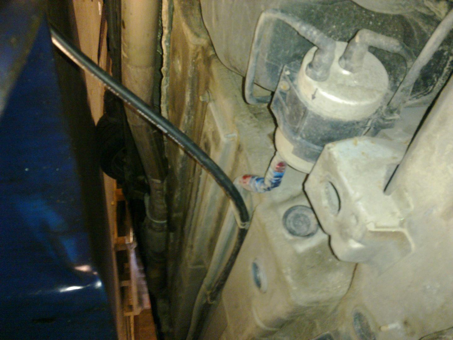

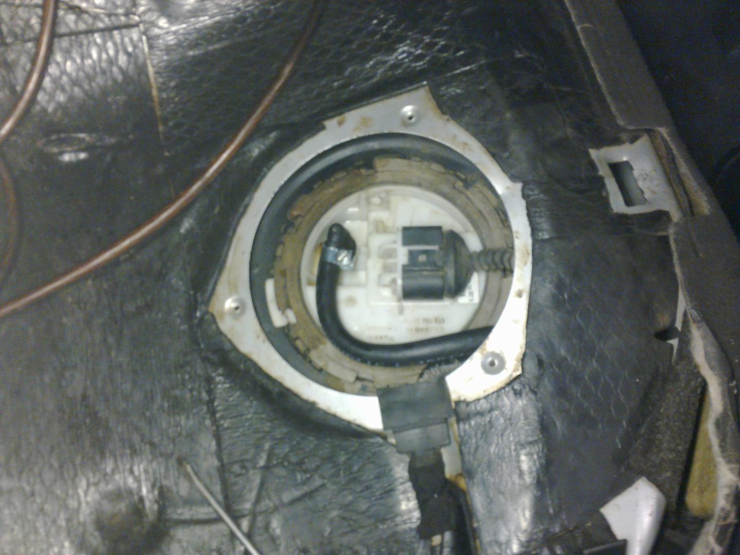

                                      • Kisko ja regulaattori. Linjan vedin painepuolen letkun kylessä. Suodatin meni alkuperäisen tilalle. samalla vetäsin pumpun kannesta asti 8mm letkun painepuolelle, ainoat 6mm kohdat on siinä nipassa ja kiskossa itsessään. Huomaa että bensaletkut ei ole enää kuumia vaan mukavan viileitä :)
                                        tuolla regulla saa painetta säädettyä riittävästi.
