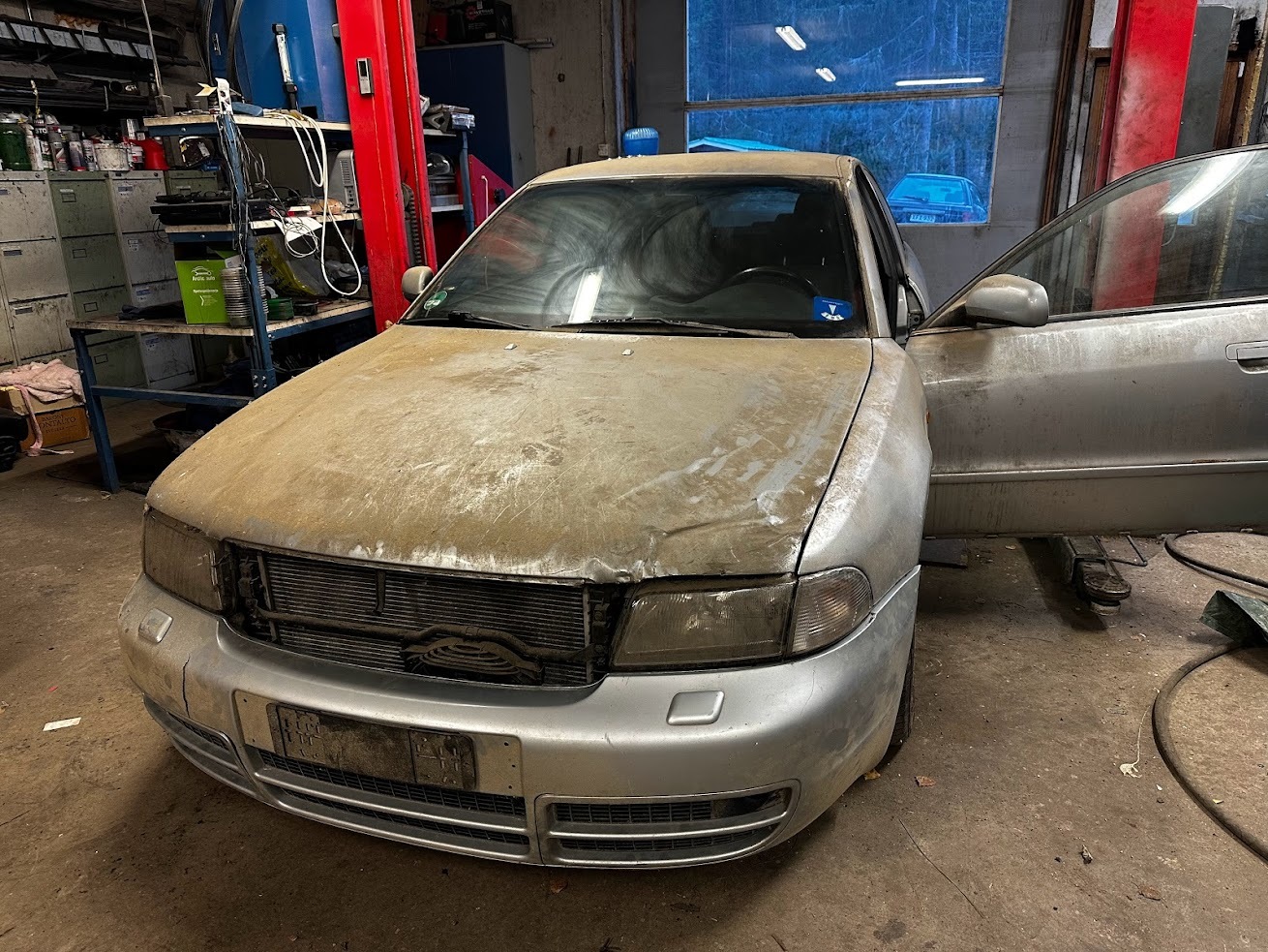

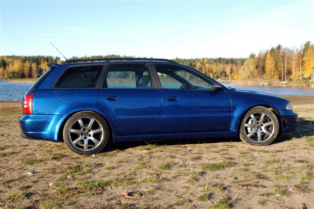

      • No täältä tulee sitten :) Autohan ei näytä aivan uudelta enää melkein 15 (huh huh!) vuoden jälkeen, mutta siitä kyllä tulee sellaisen näköinen. Kaikenlaista ylimääräistä romua siitä jääkin yli.

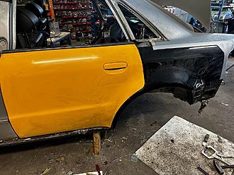

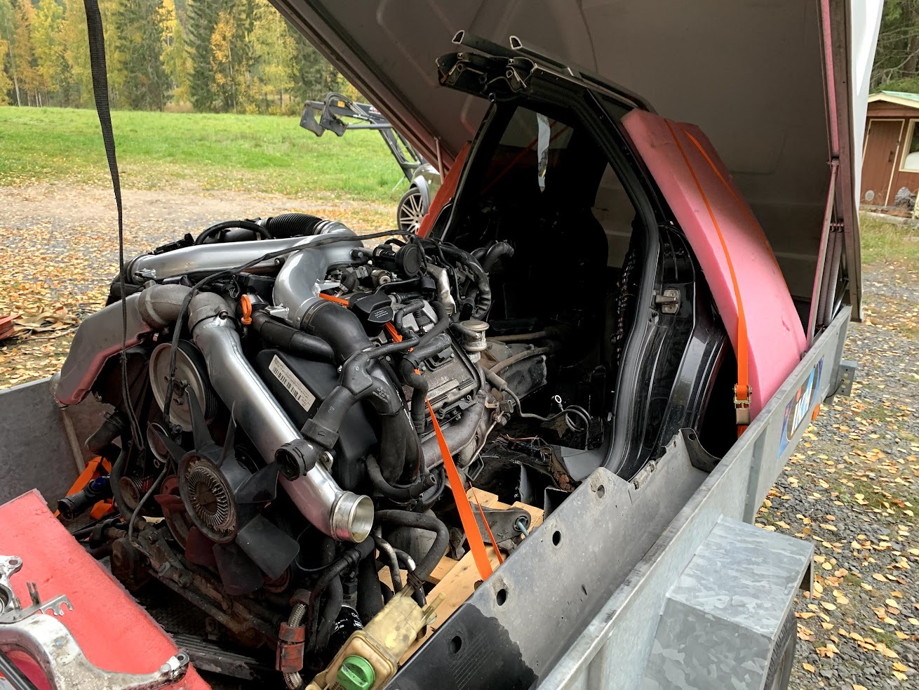

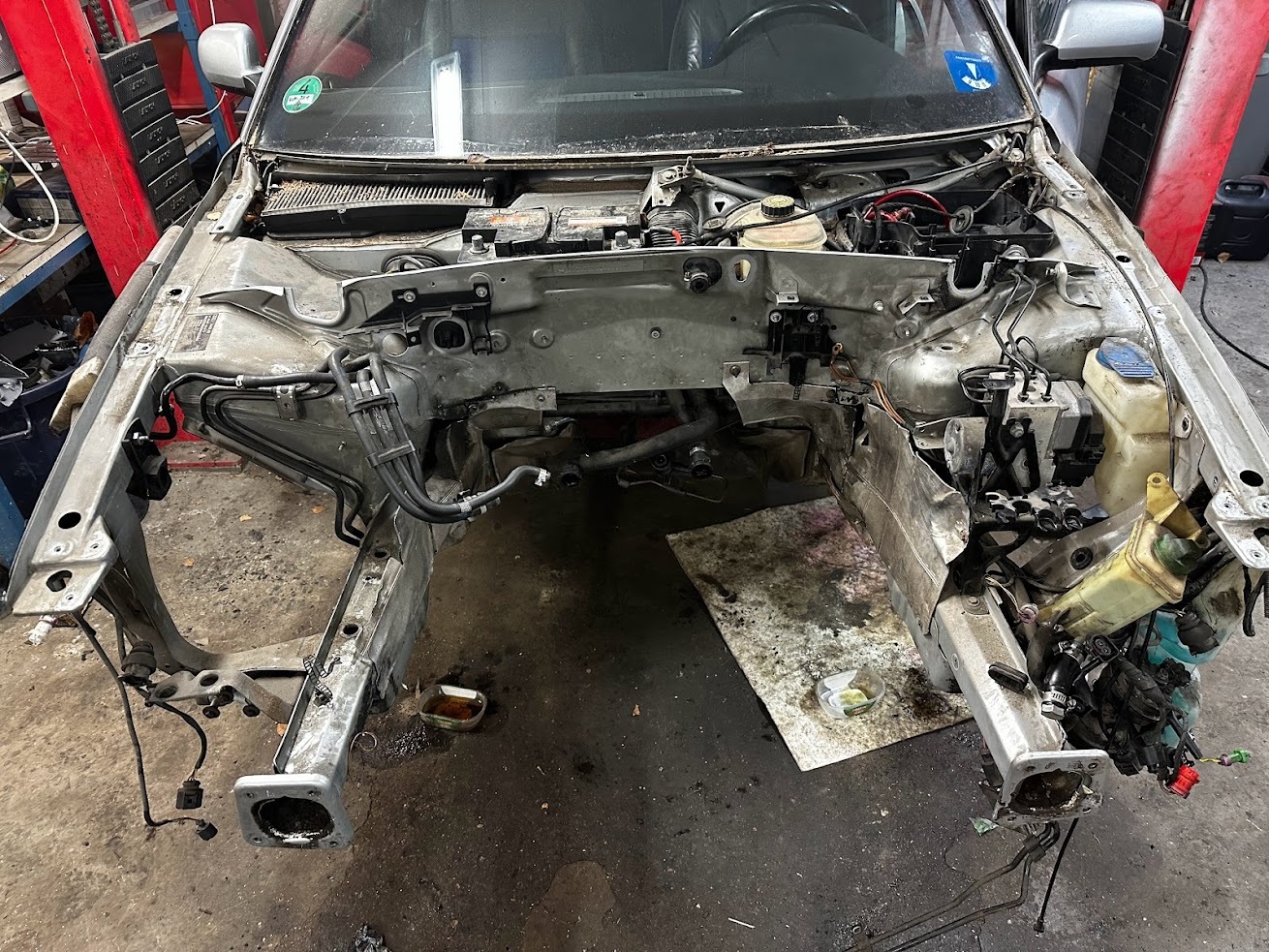

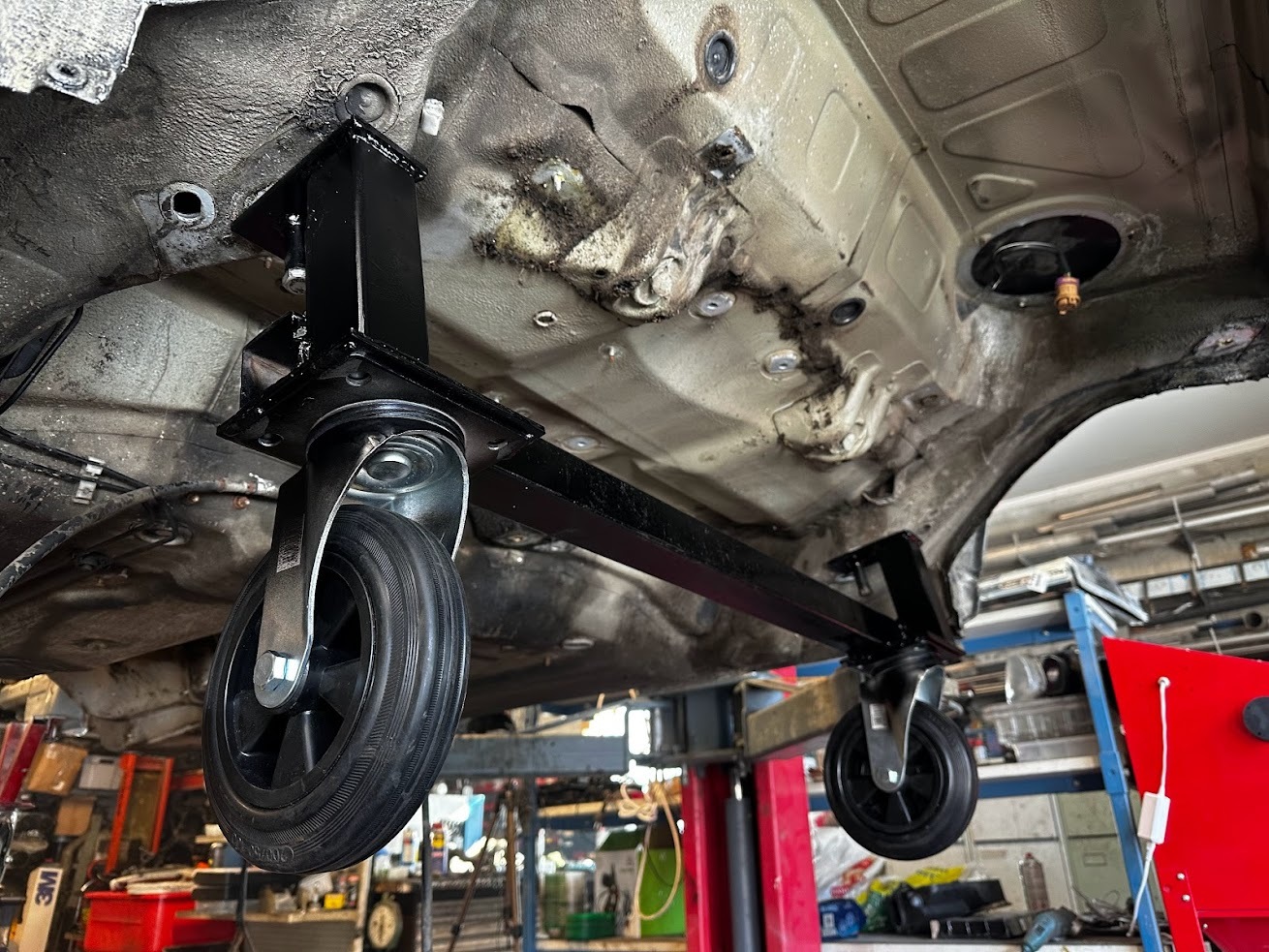

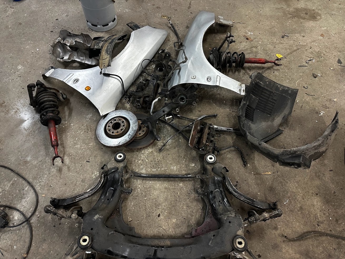

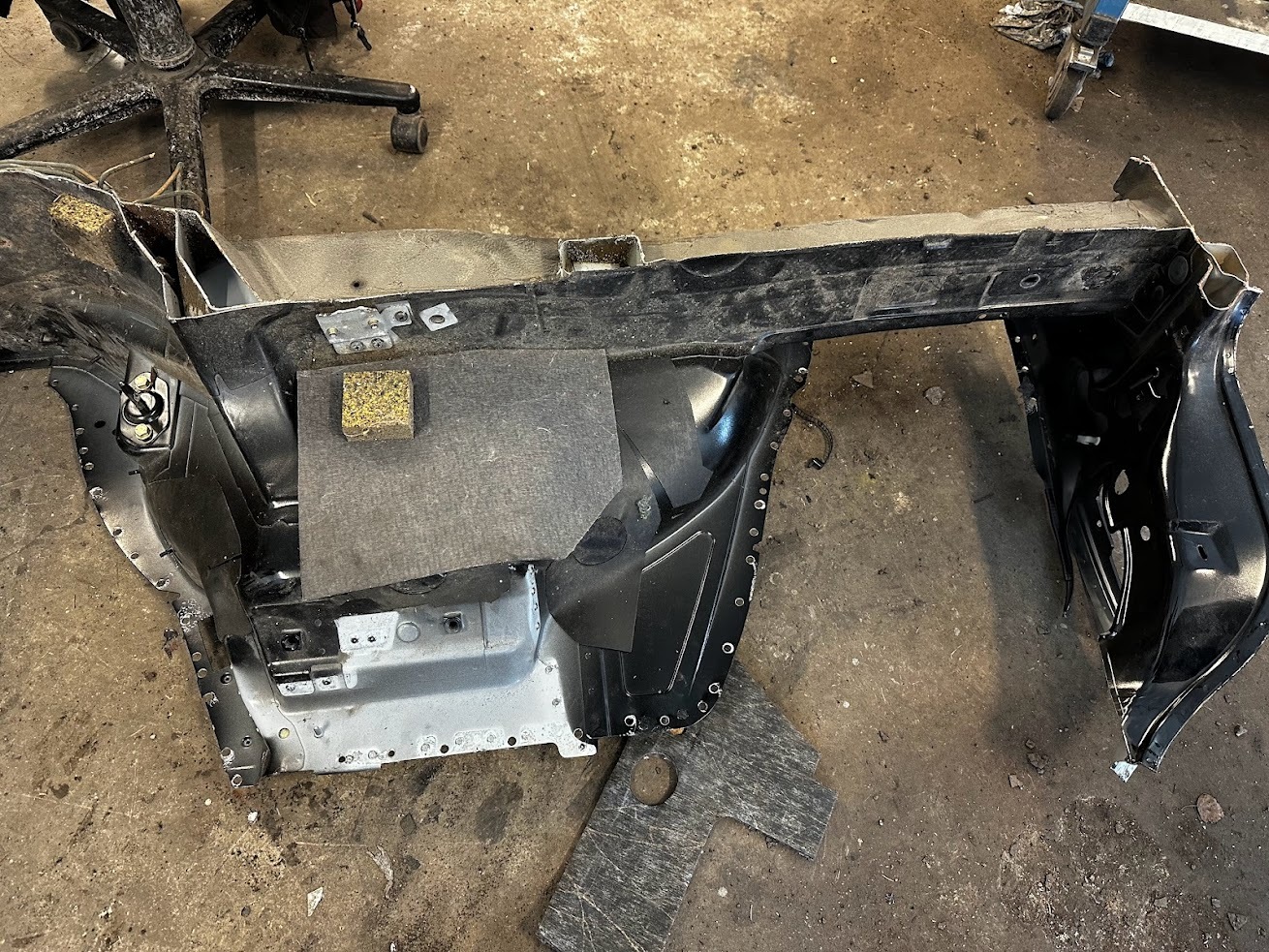

        Kun kone ja akselistot oli purettu pois, tein vähän erilaisen "apurungon" kuin Risaan. Tuo antaa tilaa pyöräkoteloihin. Sitten piti ottaa nuo pienet takasivulasit irti. On kyllä inhottava homma, vielä hankalampi kuin Avantissa. Ostin uudet sivulasit koska ne sattui olemaan Tradissa alennuksessa. Ja onhan niitä hyvä olla hyllyssä.

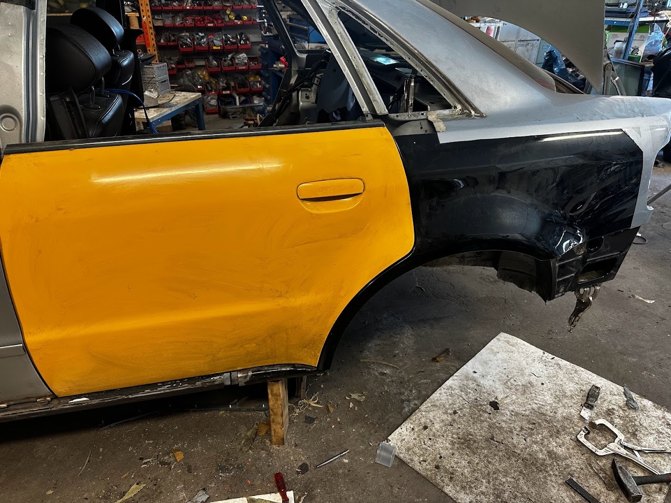

        • Minulla oli jo Risan ovet ja kaikki muutkin tallissa, ostin ne ennen auton ostoa., mutta takalokareita ei ollut tullut mistään vastaan. Mutta sitten kävi tuuri, ja löysin Ruotsista hyvän purkamon joka leikkasi minulle takalokarit juuri niin kuin halusin, ja kävin hakemassa ne sieltä. Samalla tuli vähän muutakin romua :)

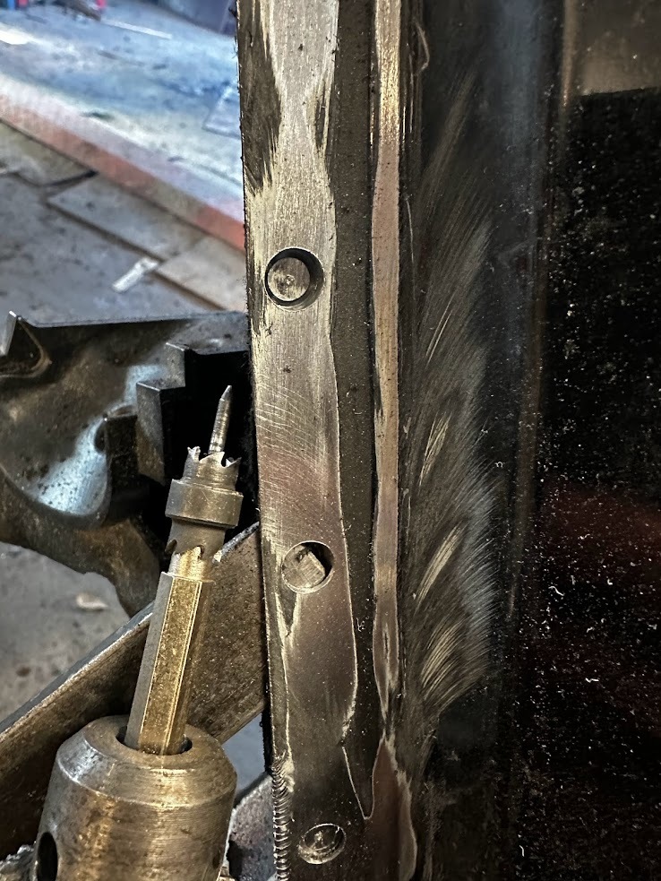

          Löysin toisenlaisen pistehitsiporanterän jolla sai isommat pistehitsit aika näppärästi irti.
Name:	ADCreHdT51KXlf2TZCpBRahh3iUxl3zF8KsGvlLnbv5uPao0sIr5mRlzd5t4BHwfF5zj9m9mrxw78wv0JH9vTUuUgB3ZYZVkmiujuhE60Z1gLxs8fY_GPGu4wR3aembrzvOyEmhqgMmvcrliIMB7bCr587wHA2uD7PofUN8UfNkZVF-5kdYrBmWs1L9Z5krmTCeeA2CL2n93n5aeMdhbI5psdW_X8tghCj-3cIT9TOVWJHTLAaaTS_ITNY70WMv

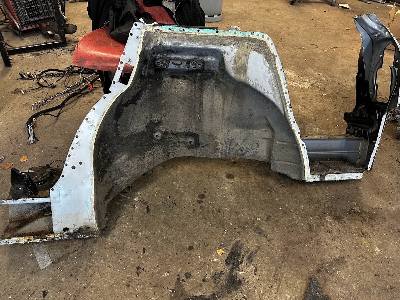

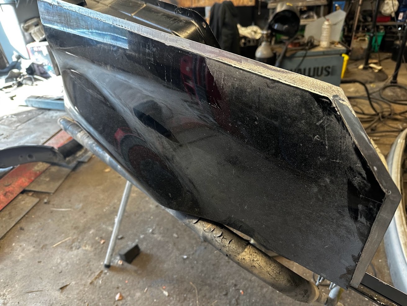

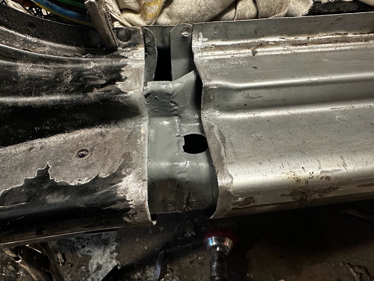

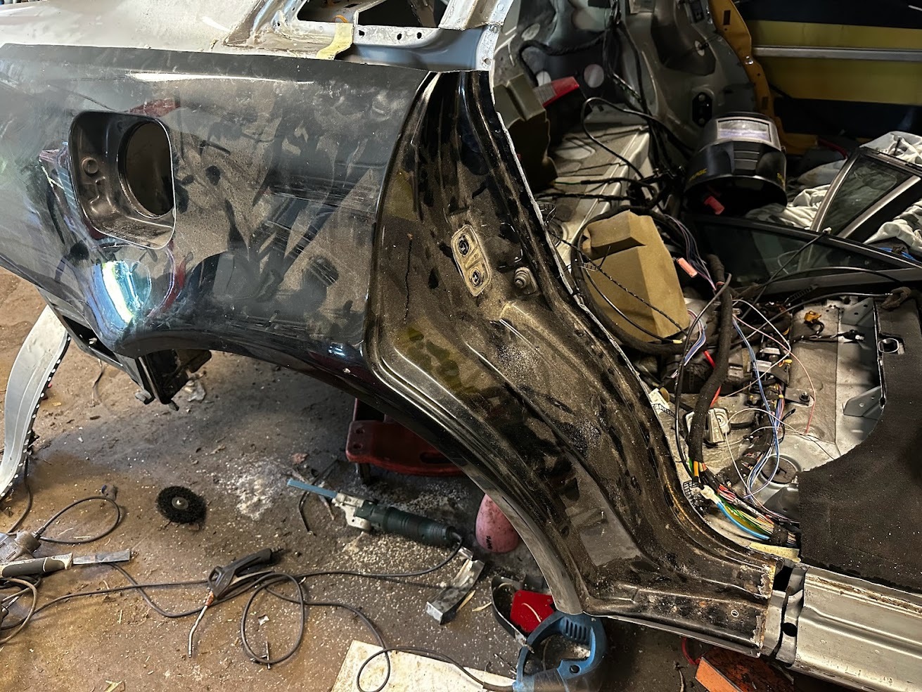

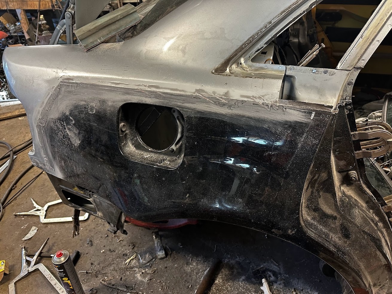

          Sitten menikin tunteja että sain kaikki turhat osat irti takalokarista. Piti miettiä tarkasti miten tuon puran ettei tule virhettä ja irroittaisin jotain väärästä kohtaa.
Name:	ADCreHe4BtKbVWYoYOezY5Wb-ActpXtlRYop8iGFdlHygJzzQpuvfytriRNxZQDWUTzljnn08EOvMdDm1BbTkpKw4vDAD2nlgypfFHJc0Rsq0bEBfjccVYEP2pf3E-MroGPZ2HahpLb6IK0ZL7VuyDTt7fqiZ3DTrsTQPwx3XnxyL0yLyMoRJB5oa0j1Pv0CUw-H2vw5I95IsImqzLwoIXEn73C67emSmATiBr8eQ3GZRKN79XyvYVzyuWAiVOq
ID:	1962104 Click image for larger version
Name:	ADCreHdVb24uc7YSZXl20RqkPMwaqo1iz9TzCyJ-xJAbQ7WQLangFTGVbVaTSFRdnMk80XOuJJxyVRpdbiycmJsPcUwJt32aU8EX3wBZY0odfSTjV3oHjE4IMT8DpSmW6I4YHok_cA6_BjILER-w1WgQLqN4aO-PB9HFyqLJVXK799bsGBPckSphiprCQCAE6OcUN6usKGAsZYLGxVYrbx4uw13Y0Q48Zro3uQHuDVETg1hI-ff4Y3j3ZCNI_9A

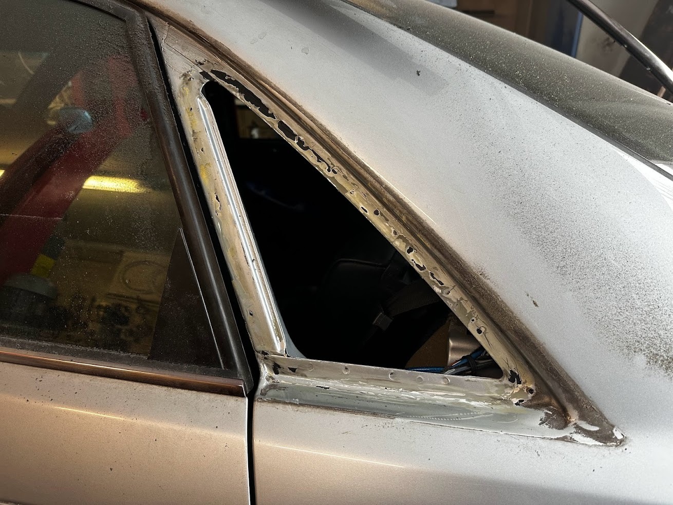

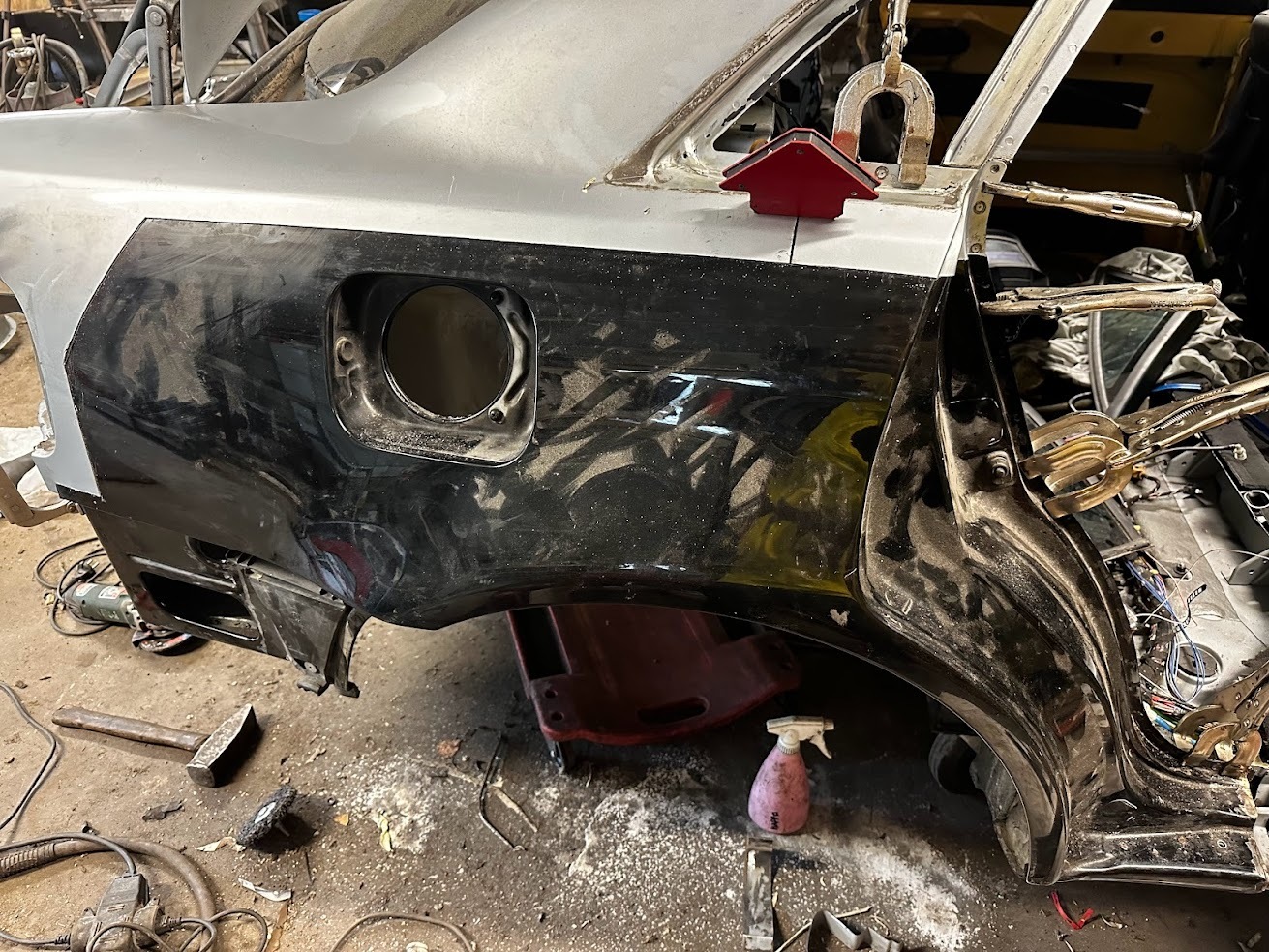

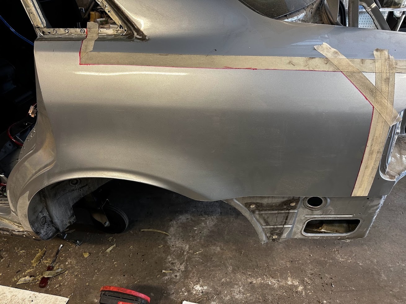

          • Sitten vaan rälläkkä käteen ja leikkaamaan. Tuskanhiki oli aluksi otsalla, mutta minkäs teet, pakkohan se on kerran leikkiin on lähdetty:)
            Otin ensin pintapellin irti että pääsin irroittamaan peltien välissä olevan pellin ikkunan alareunasta. Se on erilainen Avantissa ja sedanissa, joka teetti paljon miettimistä että miten sovitan sen Risan lokarin sisään. Sitten vaan sisäpuolen kimppuun. Muutama pistehitsi oli todella piilossa ja hankala kaivaa esille.
            Click image for larger version  Name:	ADCreHdV53JVv77lRP5g4qLpS7t_ZsKjy6Zbl6mJLdYJY9mZ7ViBQPmn3EV4ihNjZYW7hIzZ4qxYOX-eoNReu9ynf0HMskXzY0YVpxYzbf_jaOXbjxVav6oCQPtZAD_a4qzW-qhNdgMbydD_RIoHkLL6ePyO3y-PHg9RZF9lCCQ5Q-MNGoFv4fcZV_7e90IQh-8I6TWYwl5Wegxn5hQvVoM5K_-Dk55pOxLefS38IzrQckjWzhr7YOAFu1Vwsvg Views:	0 Size:	383,5 Kt ID:	1962271 Click image for larger version  Name:	ADCreHeDnOOQU9YEkEKCKreh2uPNSbzPY9ugbqXU_MtN6V6ULbg8z5DMtChCNpSl6wi4waBST8SNpRuXVHhgiWf0TDJnJq-dEIl-x0qAn7cd3NcC5v6oYfxjrmlSM4XeUD8c3-__Nrs3FJq8G31Cjm5Ro_wWbC-SKe5SZ8OgBQdOjVn-yf-7fLmrz4wX-1n23z-QMltJSFxctLJJ8FwiTsyZjzb-55_WZiH9eDw2VgipoADLLncYKOMyuR_8TjQ Views:	0 Size:	462,8 Kt ID:	1962272 Click image for larger version  Name:	ADCreHfN2jnEulJ14xEHRRbQSP9cX5tO9RVZn2hOVjOqj08-LaZowxKYKb_KbdKAZItOsi1GISBO0-91nJLlRiKZgLPRQsF_J2C5KSzgbQXjxbOIfxdhN1zhKQsmwDRD7EHocfg5v_guRPHj7_xg7bcuJE2YbW3v-CjdujTF9gpz4iFOWKwA0QFPYjBpsLhuy8yFrdPZNfD5mLLqhUYrv6DXi_YP57fcns37ZQtItGc-CGpUUltWAp2EE1JL3Kx Views:	0 Size:	540,0 Kt ID:	1962274

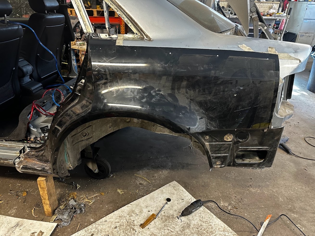

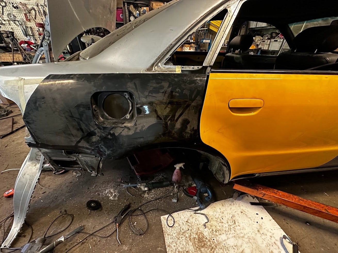

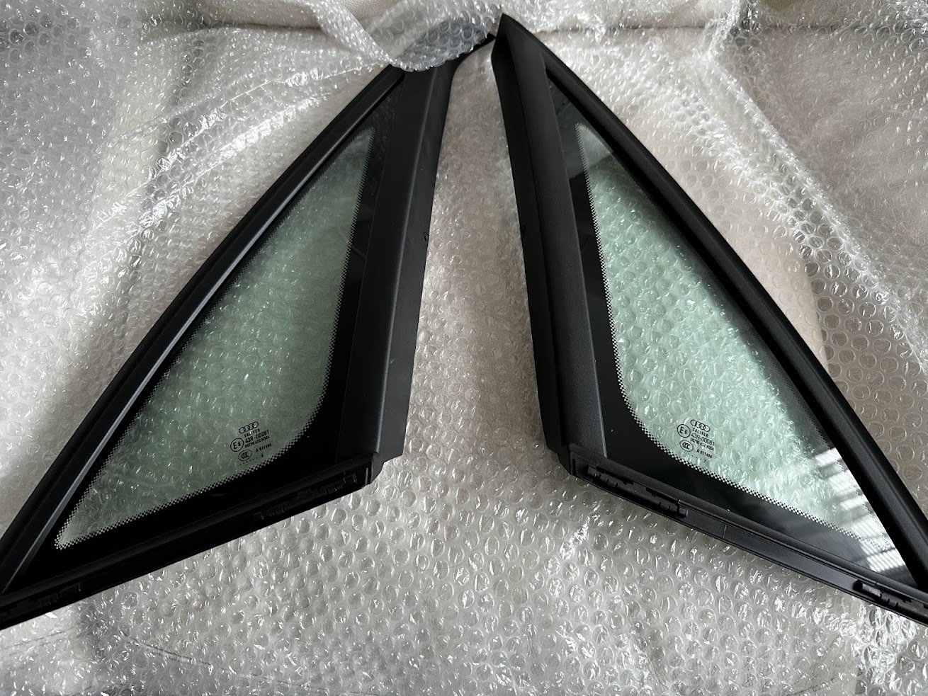

            Takalokarin ikkunan kohdan ylänurkka ei sovi Avantista sedaniin, eli sekin piti vaihtaa. Ja taas tuli harmaita hiuksia sovittaessa. Tuolla välissä on pelti joka on myöskin erilainen, ja se piti taikoa sinne paikoilleen ensin.
            Click image for larger version  Name:	ADCreHfPP5arMXJRk22HTpx1Hk_Z_RXcC8WdsZBgTITmy_bpr_9dQ0EYU721ZdcfCYItrembXCA4K1c9AnlLFuJtUp1hv7L_B5G20XpbOHaoRxfnE16q5jyD4k79qOa6t-YM-0w_dOrcXZBlOpEMXpPGZ5SXAXXKFzBca9777W7qFTEyz-CxhS-l7FmUBUwi6-FOGKkI-IdnBXV_hiB63wdGjUYWDfQVrGoUCQC-J2SiF14wqYGsR_EchUHDCjl Views:	0 Size:	285,2 Kt ID:	1962275 Click image for larger version  Name:	ADCreHd3vRU-DqVFtqE75Vmr6TKt8oHzQs1I01VCP1Rlq0mGQgJViQMBeCMnIVLtHzrxq5gCpZfkZkkdgqfVaXlRHYfzxKDtbD7TiAUyI_J7XRXh0dBXISEyKHTbE4KmSB6cJP-U8tPhw2_GZ8zEaaZkO8OSD2Z0U0_m_EvxRw4Cur2Px5ca1vcr8Ohwz1nGa2Xzz3B4V0IUNBL7dWoS8I6OlKqSlMdpjByNRTmSuZZ8ovxGYqsWLsseZlaZehF Views:	0 Size:	344,1 Kt ID:	1962281

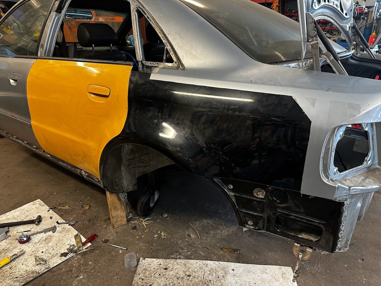

            Risan takakaari on juotettu kiinni helmasta, ässässä ei ole.
            Click image for larger version  Name:	ADCreHcuxQlc0bdlk3JezhJEKcKrorSSdSXnn4NCUzWG5A5PhnJ8duzHsReisIWaEWNx6WDck66f_XD4z88ZhsORL-HEk3F-RNqLV6sjBujqr8dxngudNB3VAxj14Lht33CVARlEBeahej3q3nJygDVSvgwr-rZO_YhtX0J6JzOUmO0vtyqFhNhxg-Tt3o7udo5z69BrWOnBsF_MOzXzdaN_wY_hTDw9KZH32ZUrX0Lv4-17cQD5LDusAmKR9fF Views:	0 Size:	252,9 Kt ID:	1962273

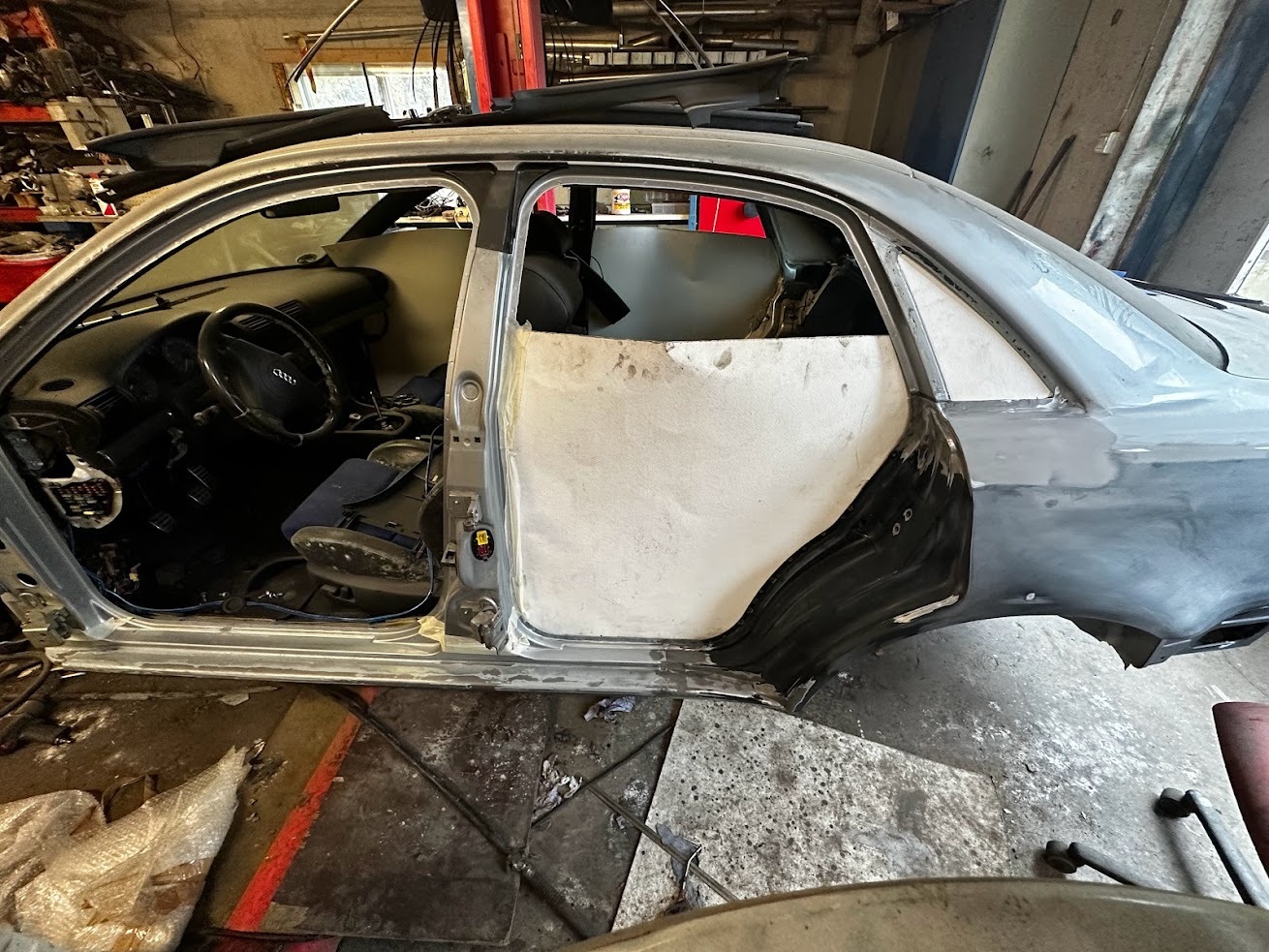

            Ensimmäinen sovitus ja kyllähän se sinnepäin istui. Hivenen sai huokaista helpotuksesta, mutta vielä oli PALJON työtä edessä.
            Click image for larger version  Name:	ADCreHedb7peW5TjEcR1zH85kX3StrkYC6oVZdTfDMriSNpEMl0qxYbjlTcgCNZE-nkqmKrUqSQYqP0pNFAhSyYYjMvsbmOCG9zdXADN-_oeeguiasxqt8JeRDH9E6Le4cKCtGifF3Qzd_cTpli5WsGGvEQ5DhmM3tRi1Q5D9LgBn0ae_kj2Ke7RTsTYMi-4RU5D8G7X_U105egvkBnUC4idFwTqzQu5l12GLKVQMXR_DhT8nBcR-4kD_V5LNd2 Views:	0 Size:	488,0 Kt ID:	1962276 Click image for larger version  Name:	ADCreHdLiIpHcOSLwlUV-48azQqexa9UdvNW2E4jVY5L3fsuB3UbvgS9Bok6oEz6EeN6Xo1OH1AgwTmV2ft_u_gg062gRe6rHFTXKF9mreHlWfcf4bxfoaPB_53eK90q2FN1fh7vra-lO3O-VvTL0WMwMnbKLHC2dGboqGbjnr9Mqj-MlyzaQGR9pozeEYwrv0Zj0vScE0tii4znUajkktX1S7PCKKx3vzk-LqCAzZTaGNWMpbg0rxJ5kfWpoXy Views:	0 Size:	427,2 Kt ID:	1962277
            Click image for larger version  Name:	ADCreHdTtERw7N75dcCBJaOkvmNoDg1dW7b0sYckEpDXvlzLgDLQlrFgaiKmYm8wenSZlySi44O1pAdQ1Sv7SgOt0-oAW0WHYhBp19SwDRFiVUdv_eIo4aYcATCT_0M8IyNTvRq3JLEcBf0JRDR4VRYu-_iEkwA0pezIGtqewNwOriA8qcVqU01QzWI2EjTGTeUP4SLZglZOTmt4Rg_1RR1y_6zB-A9sG6_y6PP4TSEAzc_PQkTKT9wmeeMFlUg Views:	0 Size:	447,5 Kt ID:	1962279 Click image for larger version  Name:	ADCreHdiBXrPoefEvhMxpmx5dJJDcKpt68DIn_RSNk5QZVsiPeSnXCoIeJRyjtFS9m_pcyu39RgT6EsUkxcCkrRQCk22DO5kzswxTmJ4BN5AsLD5ChjJSaeZWFn-JQFKzwIusPhKOZQlCKuqpErExltGWkNXjvvuTRO3KwqHqS4TMRp8YZ_32yp75l3remCbM9KpC9VpW4Ovx7Z_4Fm54uCCbpNd6p5FGWqsM_JH2o4RFKoO1gaXTxmUbN-99-V Views:	0 Size:	379,5 Kt ID:	1962280

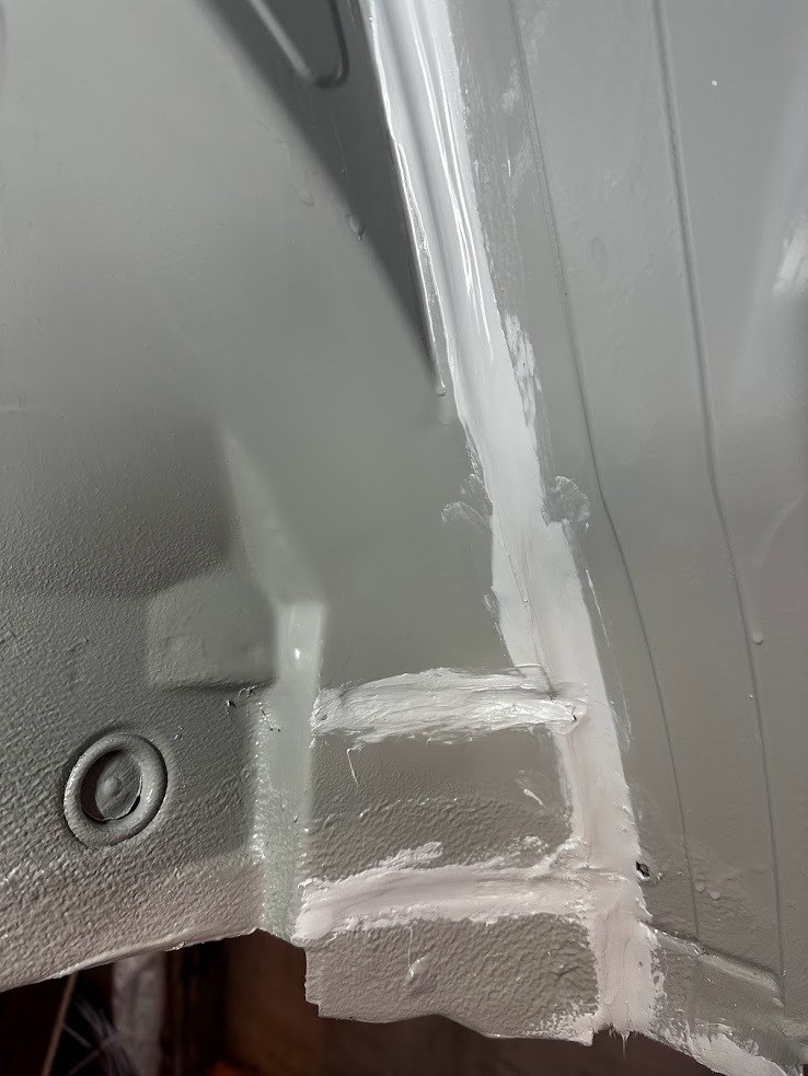

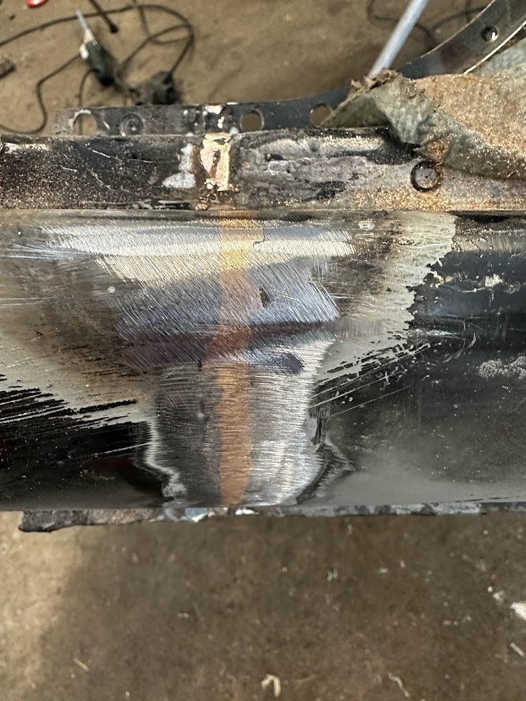

            Tuo näkyville jäävä sauma on pokattu ja liimattu. Halusin liimata sen siksi ettei maalit pala, ja ei pitäisi tulla ruosteongelmia.
            Tämä homma on kyllä aivan jäätävä, tuskin koskaan haluan tehdä samanlaista uudelleen. Hirveästi miettimistä ja mittailua ettei tule leikattua väärin. Ja työtäkin on paljon. Veikkaan että tällä tavalla tehtyjä levityksiä ei ole kovin montaa. Nimittäin tuon sisäpellin kanssa tehty vaihto monimutkaistaa asoita todella paljon ja kasvattaa työmäärää. Mutta näin se on paras tehdä, lokarin kaaren saumaa ei tarvi purkaa (joka olisi erittiäin vaikeaa koska pellit on liimattu ja pokattu), ja sisäpeltiin ei tule mitään hitsisaumoja levityksen takia joka pitäisi tehdä jos sinne jäisi vakio pelti.

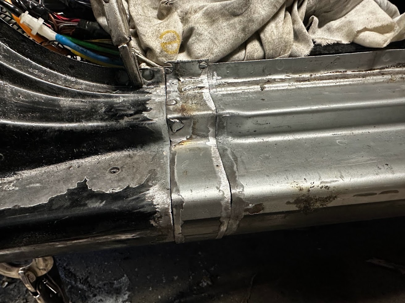

                  • Tässä vähän lisää kuvia toiselta puolelta. Tuo helman liitoskin oli "mielenkiintoinen" homma! Tuota on hankala hitsata koska se on sinkitty, pellit pitää puhdistaa todella hyvin tai muuten tulee reikiä ja roiskeita. Lisäksi päällimmäisen pellin mitoituskin oli ikävän työlästä puuhaa että sen sai sopimaan tarkasti. Mutta tuo ylänurkan pelti oli ehkäpä vielä ikävämpi. Mutta SIELLÄ LEPÄÄ nyt! :)

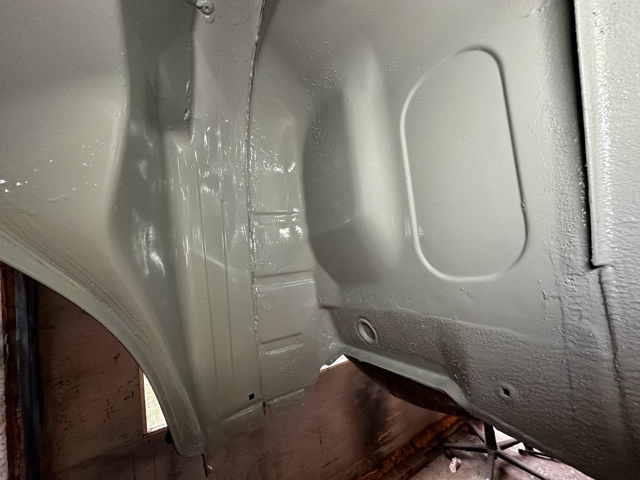

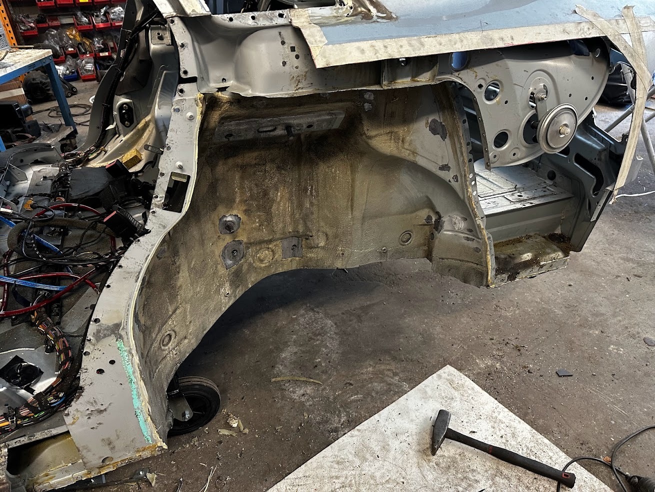

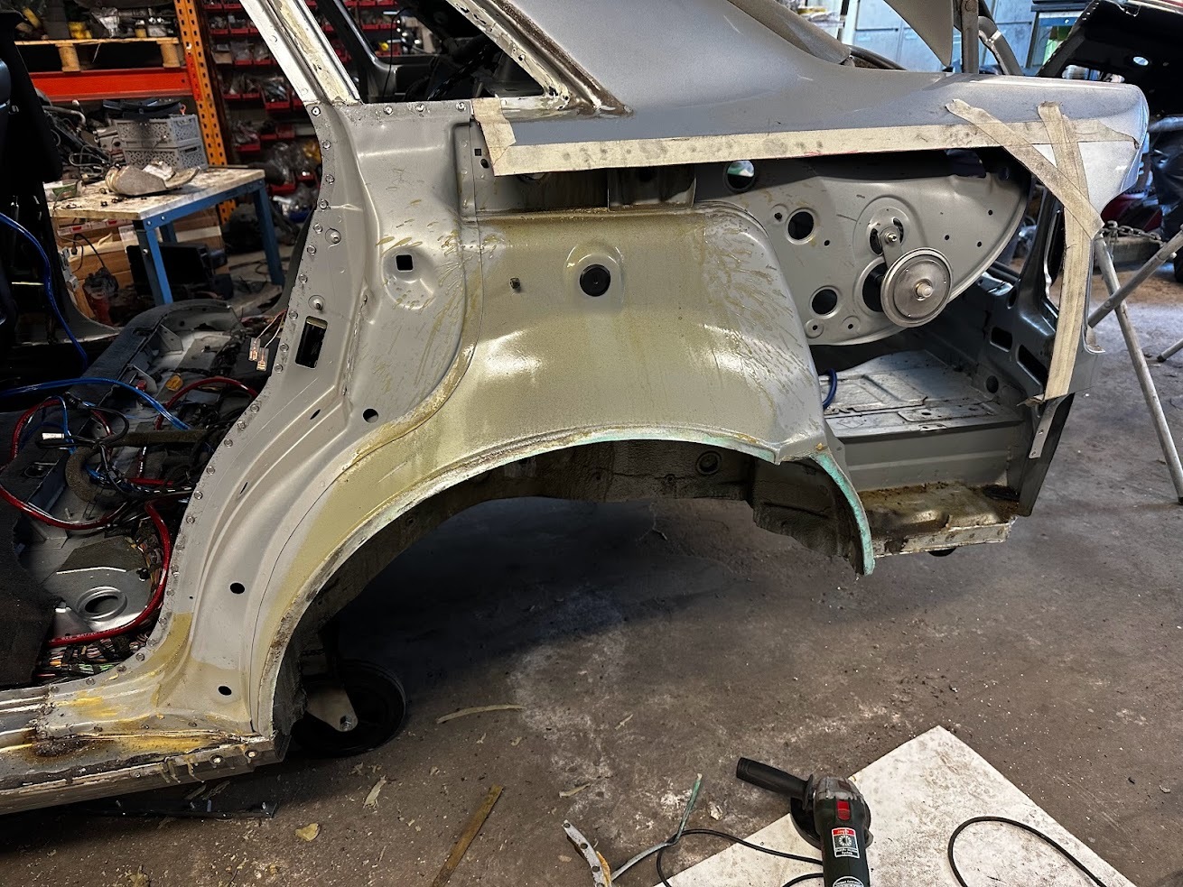

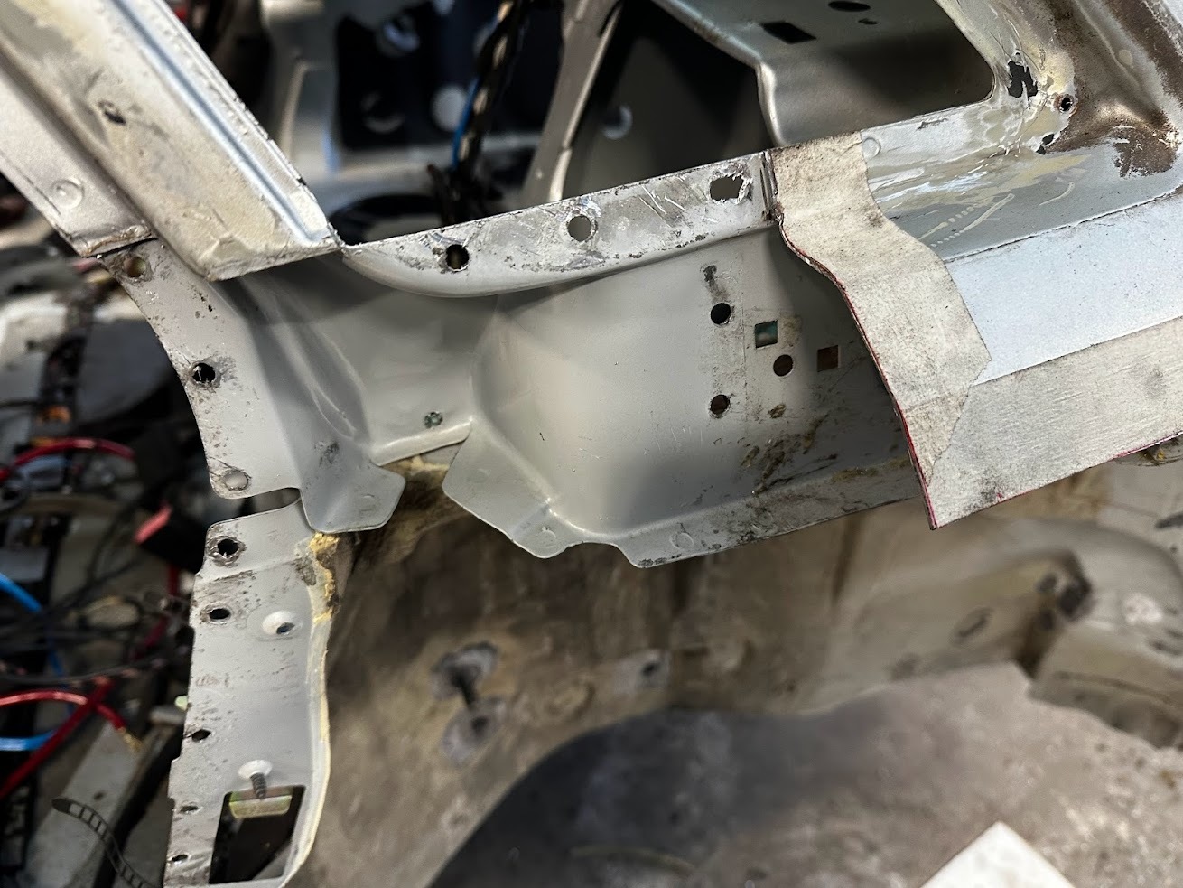

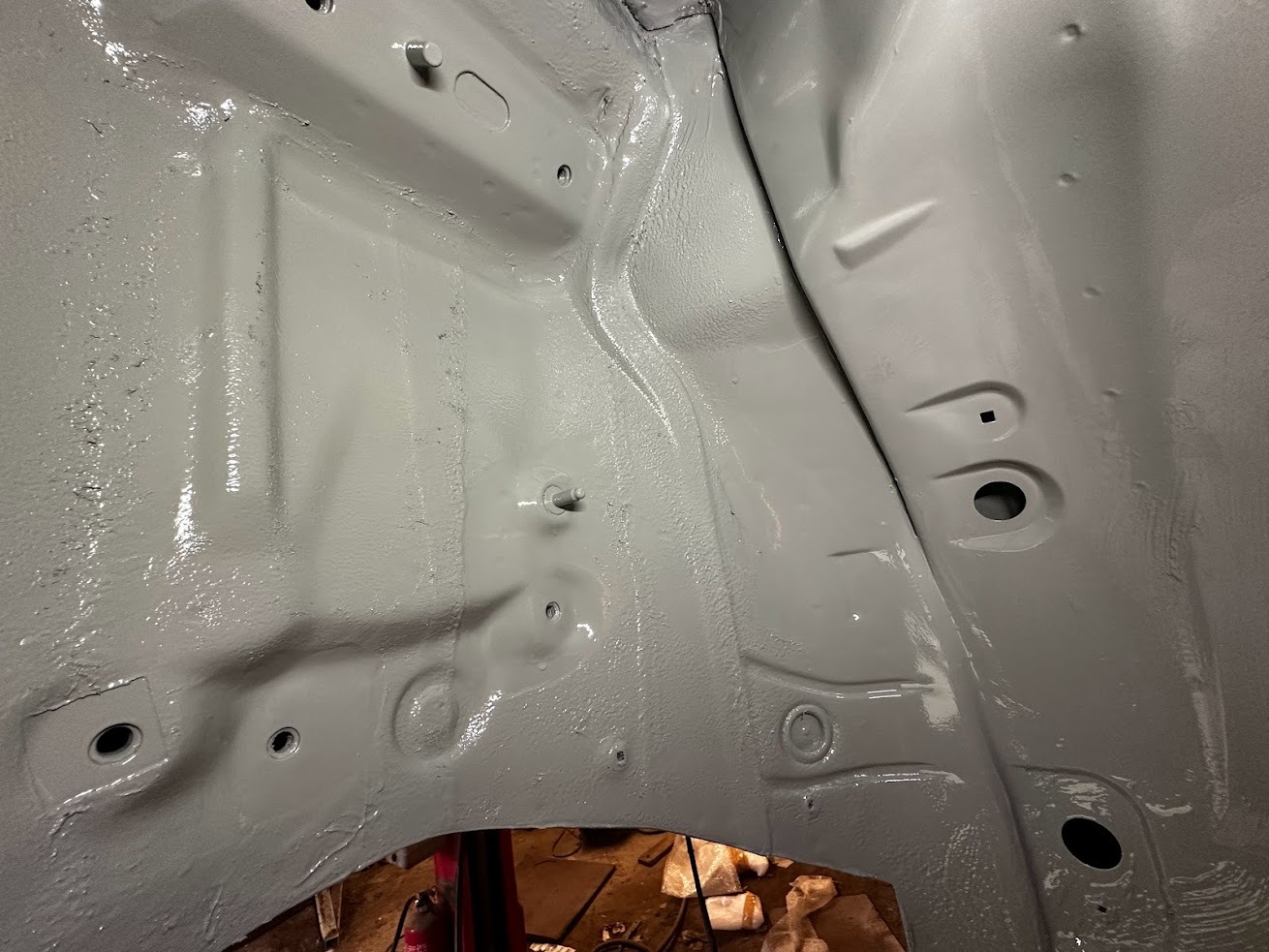

                                                • Jatketaanpa sitten tarinointia. Hioin takalokarien sisäpuolista ruosteet pois, joita ei onneksi ollut juuri ollenkaan. Pistehitseissä oli perinteiseen tyyliin, ja sitten jotain alkavaa "kariesta". Sitten hapotin sisäpuoliet moneen kertaan, ja hinkkasin uudelleen ja hapotin taas. Sen jälkeen vedin jonkin Mipan rosteverglungin hiottuihin kohtiin, ja sen päälle Mipan epoksin. Ärsyttävää hommaa könytä tuolla pyöräkoteloissa (olen tehnyt sen jo neljästi eri autoihin), mutta jospa se nyt kestäisi loppuiän. Laitan vielä epoksin päälle polyuretaani lavamaalin kunhan saan ensin muut jutut tehtyä.
Name:	ADCreHcGAl6pc0yKkIcu_d-P5PtQ_FfumRJ1WBcLgN36ea4y0DwjF4fymSNHqTfXBd6UFLa-YVkZ36x_A2XZ6KeoORYL4In6wGEm-oPqua0W0mdagB1-dooidRgYKdNzxVVitTTjn_kCkay18oq8L4bx0ZpILs1gOvOOs2ghc7aovvlnKCZYlvTaunspioizW44GjRBIwvt6o1OOjRXxs-fpxN4W7QrSgxttxu2nkRd1X17n5BGpjFdZgZQ9Wxf
ID:	1962692 Click image for larger version
Name:	ADCreHcPCtL8_VOppoE-GoVgCTmPNeWMcQKP5h7lQ65v6Ao8gyCtlWCKbA_SMgCYlqiYfzwtZI8PjM8KJIY3QcbeDe96OwyDOtSBI-vqrs9Ef6UuqxrXZr3SC3jlIR3h25-WYfSqz-ydMJ4_ddjj_Lvs6Dkj56W2uFpMt-PQ2WtGw2tG1x7ux4rxbyO8vlz-sOfxih-CR024LHYOK0wTzZ__GNKavwL9k3g1XsFCN_2otvW3Ar3-0Oi28vkuOXy

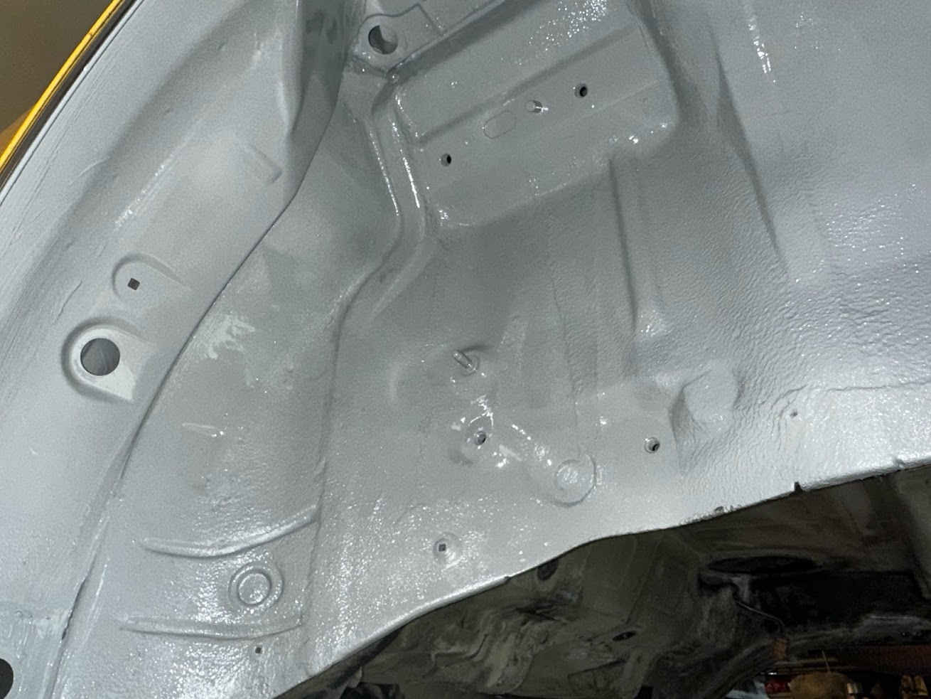

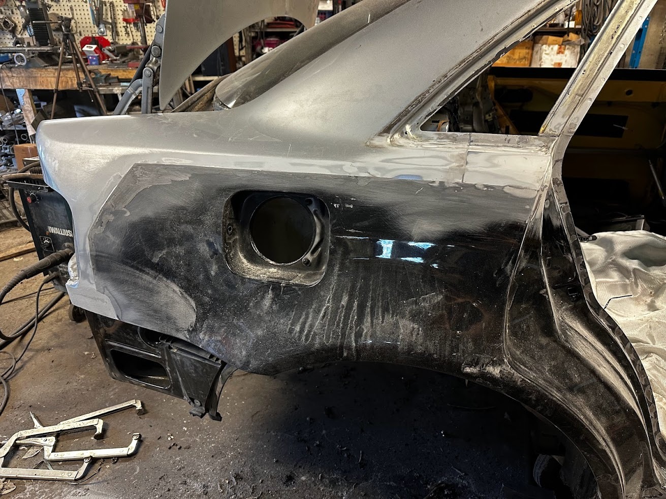

                                                  Maalasin takakaaret myös ulkopuolelta ja helmat siinä samalla.

                                                        • Laitoitko/laitatko sisäpuolelle saumoja jotani suoja ainetta? Eikös niihin kuitenkin vielä kontin koteloiden kautta pääse käsiksi ennen kuin verhoilu menee paikalleen.
                                                          • Alkuperäinen kirjoittaja J-M Koopikka Näytä viesti
                                                            Et varmana uskalla laittaa "Frozen berryä" :D
                                                            Uskallan, mutta en varmasti laita! :) Ei nuo muutkaan ehdotetut värit oikein nappaa. Tuota bemarin väriä kyllä mietin toiseen ässään aiemmin, mutta ei se kuitenkaan sytytä tarpeeksi.
                                                            Alkuperäinen kirjoittaja Carbin Näytä viesti
                                                            Laitoin (ja laitan myöhemmin lisää) kotelosuoja-ainetta. Tuo liimahan suojaa saumat jo itsessään, eli ei sen pitäisi ruostua vaikken laittaisi mitään. Sitten vielä ajattelin laittaa tuohon hommaan tarkoitettua uretaanivaahtoa joka sulkee koko pinnan niin ettei sinne pääse kosteus.
                                                            https://www.henkel-adhesives.com/fi/...500_foam0.html
                                                            • Tuo vaahto onkin hyvä lisä. Ja aina sinne jää joku pieni kapilaarireikä liimaukseen tai asennusnaarmu mistä saattaa päästä korroosio alkuun. Siksi ei kannata ainakaan jättää laittamatta mitään lisäsuojaa.
                                                              Muistat vaan läträtä sitä kunnolla vasta maalauksen jälkeen ettei maalari kiittele kun joka raosta tursuaa ja maalit kiehuu. :)
