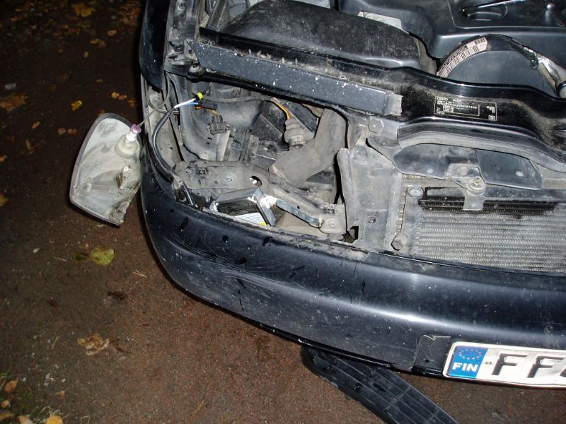

    Oikea etunurkka on raapaistu johonkin. Ei oikein selvinnyt mihin ja koska. Myyjä varmaan ottanut vakuutusyhtiöltä korjausrahat ja laittanut auton myyntiin. Muutakin maalivikaa löytyy, kuten ruostetta takaluukusta ja avaimella tms. esineellä tehtyjä naarmuja esim. konepellistä ja repsikan ovesta. Konepelti on myös saanut kiviä niskansa. Lisäksi takaluukun paneelissa ei toiminut yksikään sähkölaite.

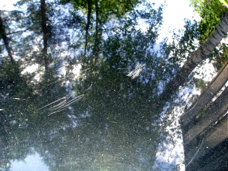

    Parempia lamppuja odotellessa suoritettiin lamppujen putsaus, johon löytyi pätevät ohjeet kerhon foorumilta. Linssit ja lasit olivatkin melkoisen pas.. likaiset, joten putsaus ja uudet polttimot palauttivat tuikut lähes uusien loistoon ja niitä voi jo nimittää valoksi. Ksenonit asennetaan kuitenkin, kun ne kerran on jo tilattu.

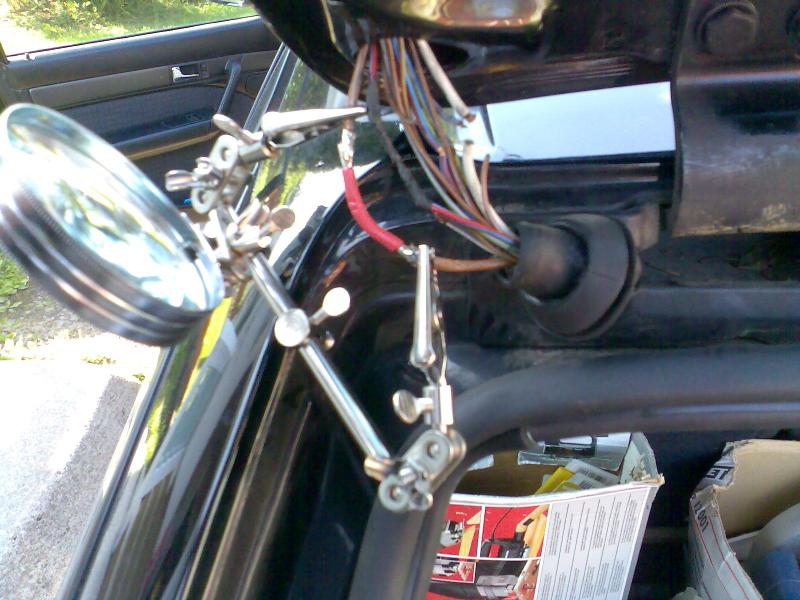

    Takaluukun sähköt saatiin takaisin, kun löydettiin johtosarjasta katkoksia takaluukun sauman läpiviennin kohdalta. Johtosarjasta oli useampi johto poikki. Kolvi käteen ja hommiin. Samalla herkisteltiin jumiutunut takalasin pyyhin.

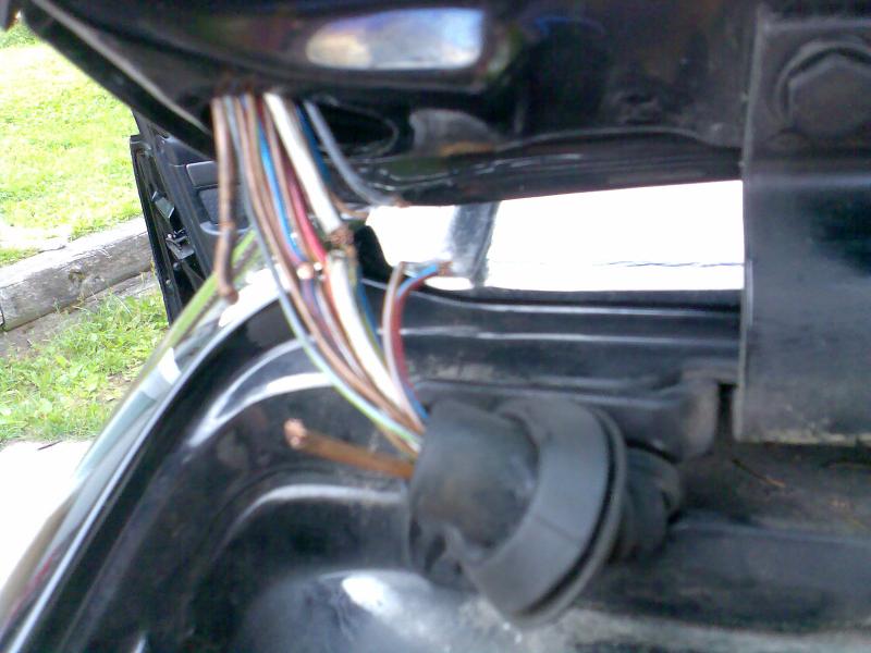

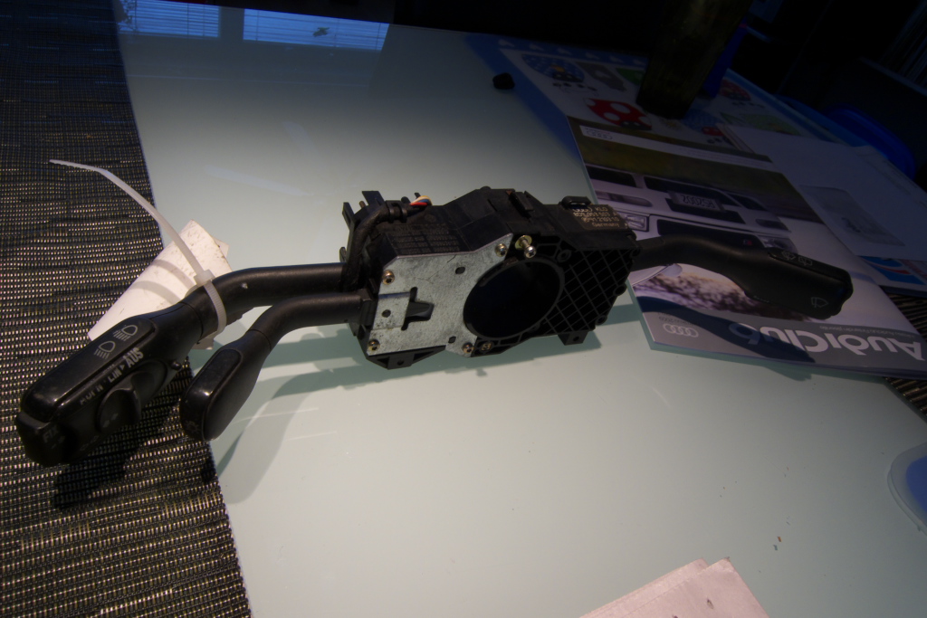

    Takaluukun johtosarjasta löytyi pari kännykkäkameralla otettua (huonoa) kuvaa.
    Hommasta teki haastavaa tuon suojakumin ahtaus. Paketti piti koittaa pitää mahdollisimman ohuena, että sukka mahtuisi takaisin sen päälle.
    Johtoihin tuli kolvattua lyhyet jatkot ja suojaus hoidettiin vulkanoituvalla teipillä. Muuten ihan jees, suojakumikin mahtui kivasti takaisin paikalleen, mutta aurinkoisella kelillä teippi meni niin pehmeäksi, että johdot pääsivät sen läpi ja taas oikosiin. Seurauksena mielenkiintoista keskuslukon toimintaa.
    Toisella kertaa kolvaukset tehtiin huolellisemmin ja suojaksessa käytettiin kutistesukkaa, missä vain mahdollista. Suoja kumia silvottiin hivenen, että se saatiin ujutettua takaisin johtojen päälle ja haavat paikattiin vulkkiksella. Nyt toimii.

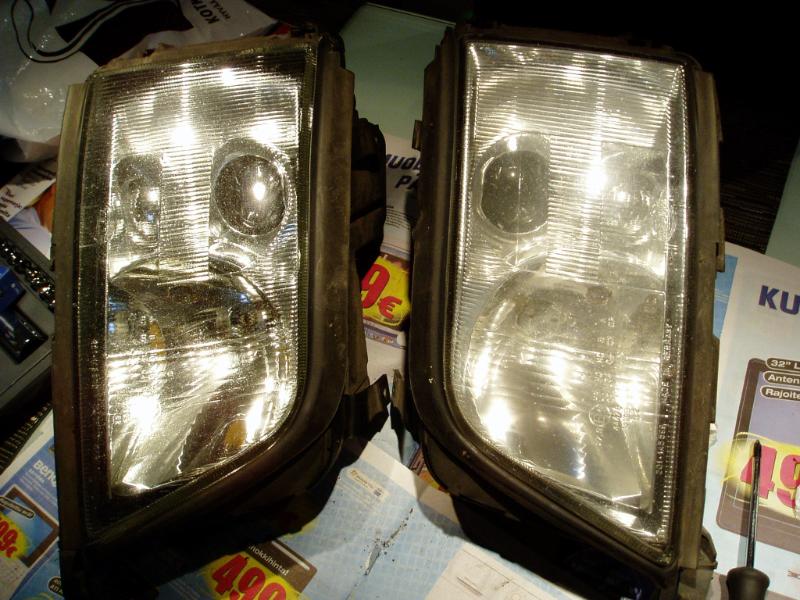

      Jos valot oli tosiaan huonommat kun 3b Passatin niin ne oli jo sitten tosi huonot.
      Meikällä nuo passatin tuikut on niin kauheet, että olen miettiny voiko muissa autoissa edes huonompia. Näyttää varmaan semmosen 10m eteenpäin siedettävästi. Sitten katoo teho. Onhan niissä tietysti vähä jo sanomista kilsojen tuomasta patinasta.

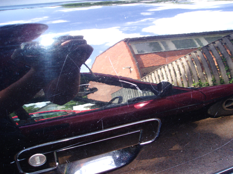

        Oli ne huonommat. Oli ne kyllä likaisetkin. Vielä kun vaihtoi uudet polttimot, oli eroa.. paljon.
        Oheisessa kuvassa vierekkäin putsattu ja putsaamaton lamppu. Kuva tosin tasoittaa tuota eroa noiden välillä. Harmi, ettei saanut taltioitua eroja putsatun ja likaisen linssin välillä. Se huomasi kunnolla vasta kun oli puhdas kädessä. Kuvasta huomaa kyllä, että joku on joskus ajellut rekan perässä, eikä niin kovin kaukana.

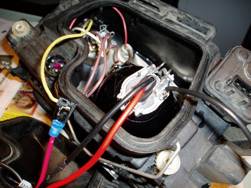

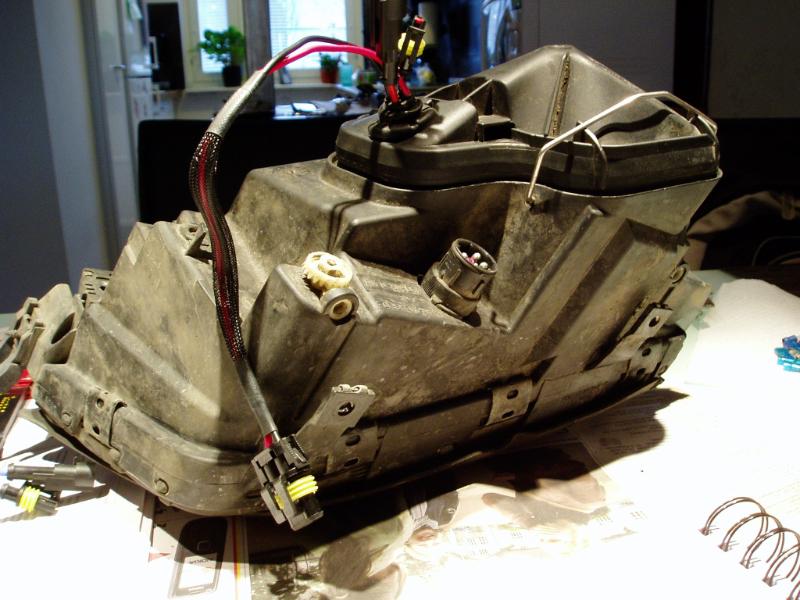

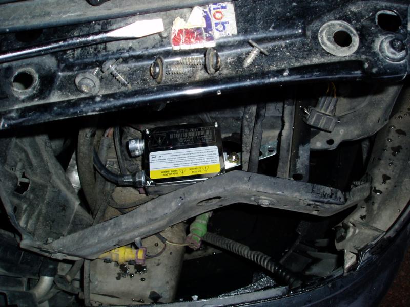

                Sadepäivän pukkasi, joten nykertelin ksenonit keulille. Nyt näkyy.
                Läpivienti umpion takalevyyn, jossa oli valmiiksi sopiva 'paikka'. Johdotus umpion sisällä valmiisiin liittimiin. Vielä kun olisi ollut isoja pyöreitä urosabikoja, ei olisi tarvinnut rosvolla ottaa maita.
                Ballastit livahti umpioiden alle. Kuskin puolelle oli voinut laittaa syvemmälle. Tuon kuvassa näkyvän palkin alla olisi parempi paikka.

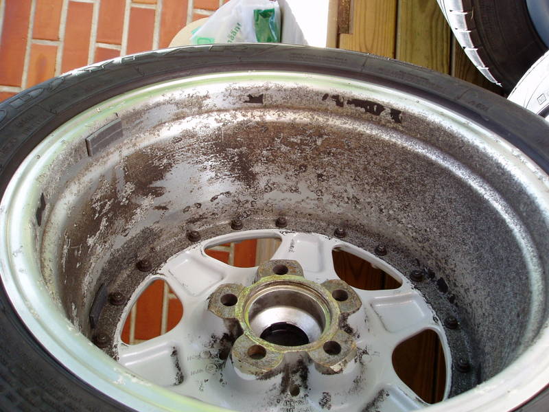

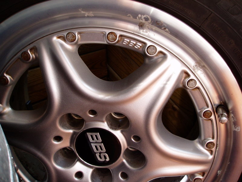

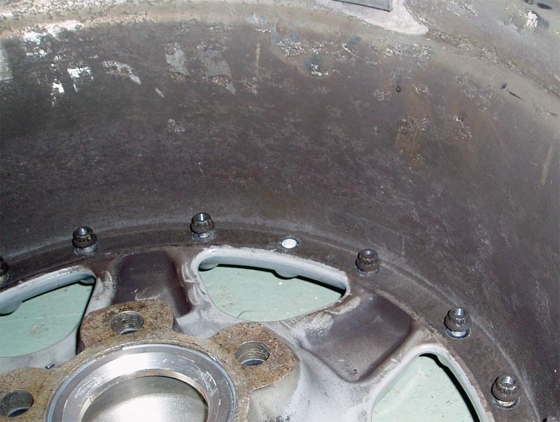

                  Japen vanteiden korjaus topic palautti mieleen omat vanteet ja niiden kunnostuksen. Kesäksi alle menevien BBS RL:ien kehät pitäisi sipaista hapettumista puhtaiksi.
                  Vaihtoehtoina on
                  1. Pelkkä lakan sekä hapettumien poisto ja uudelleen lakkaus vannetta purkamatta.
                  2. Vanteen purku ja pelkkä kehien kunnostus.
                  3. Vanteen purku ja (ulko)kehien kiillotus.
                  4. Purku, kiillotus ja keskiöiden uudelleen maalaus.
                  Vanteen purkamatta jättäminen olisi budjetti ratkaisu. Pultit ja mutterit maksaa enemmän kuin käytetyt Alessiot, eikä se kasauskaan mikään ihan läpihuutojuttu taida olla. Lakan poistossa ei varmaan voi välttyä keskiön turmelemiselta, eikä työstäminen ole varmaan yhtä 'vaivatonta', kuin irto-osien.
                  Voiko pultteja yrittää käyttää uudelleen? Kierteet olisi saatava PUHTAAKSI. Onnistuukohan se muuten, kuin kierrepakalla?
                  Purku paitsi helpottaisi puhdistusta, myös sallisi pääsyn pinnoille, joille ei ole asiaa, jos vanne on nipussa. Puhdistus olisi siis perusteellisempi. Muttana onkin lähinnä kasaus. Aikaahan olisi koko talvirengaskausi..
                  Kehät vaikuttaisivat ennemmin teräksisiltä, kuin alumiinisilta. Tiedä sitten, onko näin. Keskiön kiillotus voisi tulla kysymykseen, eikä olisi välttämättä edes paha rasti vanne purettuna. Niputetun kiillotus onkin jo tarkempaa hommaa.
                  Keskiön maalauksen kanssa olen vähän kahden vaiheilla. Värivaihtoehtoja on tasan kaksi; nykyinen hopea, tai korin värinen, eli musta. Harrastin jo vähän photoshoppaustakin aiheen tiimoilta, josta tulos ohessa. Kuvaan vanne jäi jonkin verran vaaleammaksi, kuin mitä se tulisi luonnossa olemaan, mutta en vielä ihan vaakuuttanut itseäni. Musta keskiö pelaisi varmaan paremmin mustan maskikehyksen ja keulamarkin kanssa (jota ei poisteta!). Optiikankin joutuisi varmaan vaihtamaan mustaksi. topikin avauksesta löytyy alkuperäinen versio photoshopatusta. Ei kun vertaamaan.
                  Vinkkejä?

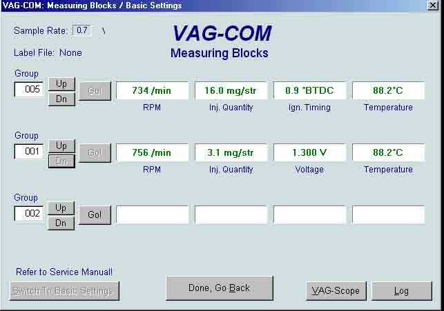

                        Niin kävi, että viimeinen äänenvaimentaja sai lähteä ja tilalle tuli suora hormi. Tarkka silmäinen katsoja erottaa muutoksen yhdestä 2½" putkenpäästä entisten kahden pienemmän pillinsijaan.
                        Ulkopuolella äänimaisema sai pienen lisän, kun perinteisen dieselin raklatuksen mukaan tuli pieni murina. Sisällä äänissä ei ole mitään eroa edelliseen.

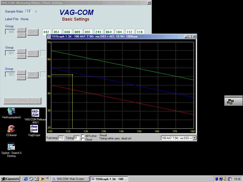

                          Ajoitus säädetty. Käynnistyksessä aavistuksen omainen parannus, muttei vieläkään hörähdä niinkuin kuuluu. Seuraavaksi siis ilmavuotojen kimppuun. Omituista tuossa oli se, että säätö on niin sanotusti tapissa, eli pumppua kääntämällä ei aiemalle saa. Hihnaa en jaksanut ruveta irrottamaan moisen takia.
                          Vetäviä kierroksia sen sijaan tuntuisi olevan kivasti lisää. Nyt jaksaa jonkin sortin vedolla jo punarajan yli, ennenkuin 'kuolee'.

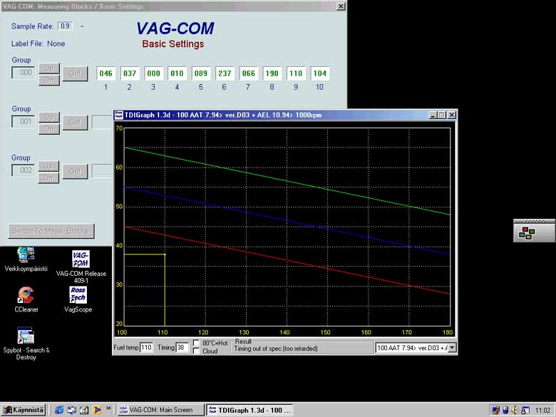

                          IQ komeasti speksissä, lähempänä ala- kuin ylärajaa, joten siihen ei vielä koskettu. Katsotaan, josko sitä innostuisi joululomilla.
                          Kulutusta en ole vielä päässyt seuraamaan säädön jälkeen, mutta ilman vaimenninta tuli ajettua puoli tankillista ja kulutuseroa oli 0,2 l / 100 km ajotavan kummemin muuttumatta. Pumppukin oli sama kuin edellisellä tankkauksella. Kuvittelenko minä vai oliko sillä hormilla ihan oikeasti vaikutusta?
                          Viimeksi muokannut arto s; 16.12.2008, 22:17. Perustelu: lisäkuva
                            Ei sitä pumpun hihnaa tarvitse irroittaa, pelkästään hihnasuoja pois ja sen jälkeen heittokello pumpun päähän ja koneen pyörittelyä. Tarvittava säätö sitten tehdään hihnapyörää nokkakepillä pyöräyttämällä!
                            Viimeksi muokannut retulainen; 17.12.2008, 08:37. Perustelu: kirotus vire
                              Totta puhut. Olkoon tuo nyt toistaiseksi noin. Jos alkaa karata myöhäiselle, pitää ottaa työn alle.

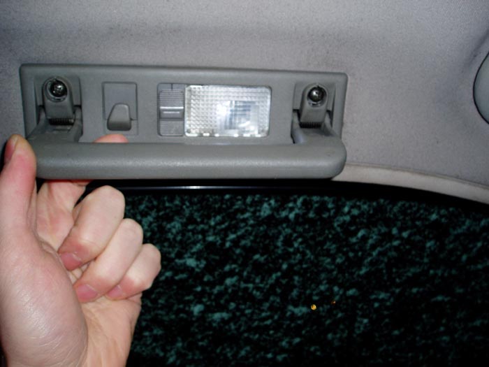

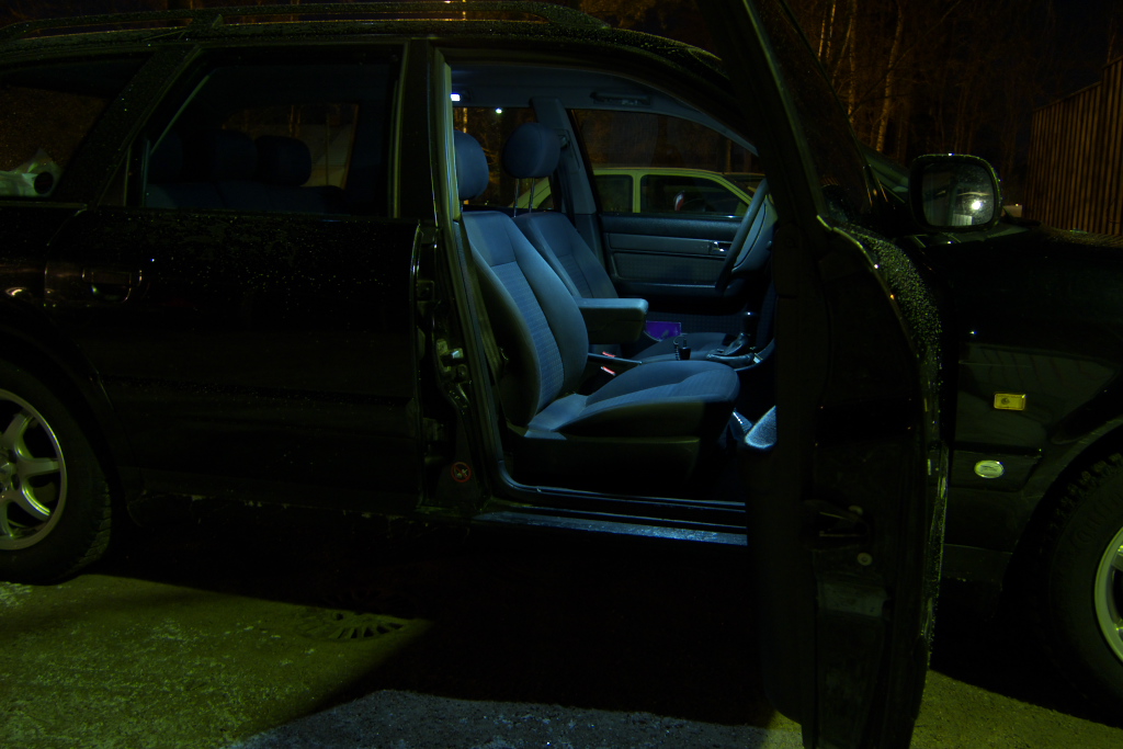

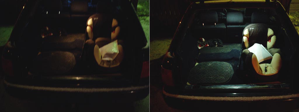

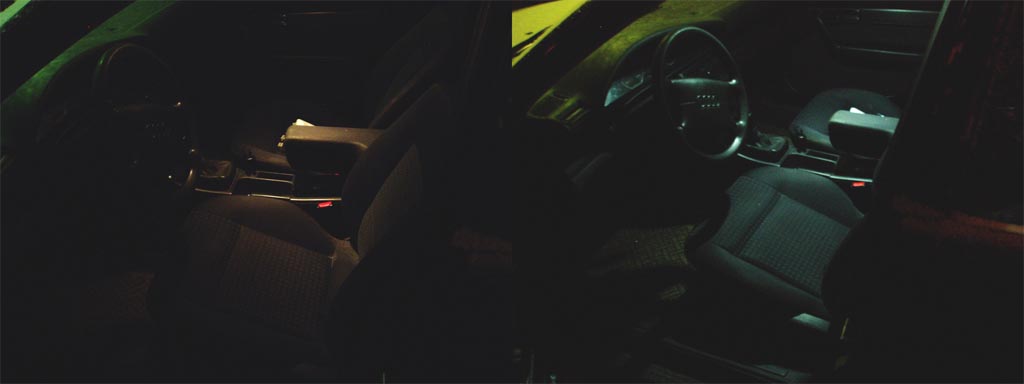

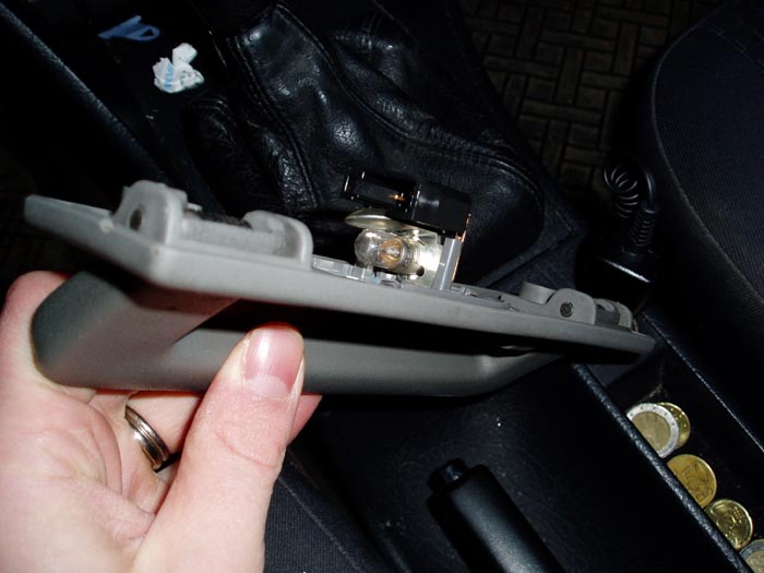

                              Tuli tuossa puuhasteltua iltasella uudet sisävalot ratsuun. Tilasin JS-tuningilta läjän LEDejä sisustaan ja vähän uloskin. Tilaus sisään sunnuntaina ja paketti postiluukussa keskiviikkona. Aika nopsa.
                              Valotehossa järkyttävä ero. Otin muutaman kuvankin, mutta ne eivät oiken tee oikeutta. Pitäisköhän päivittää tuo ~6 vuotta vanha pokkari parempaan vai opetella kuvaamaan? :)
                              Etuvalo oli helppo ottaa irti. Tasakärkinen meisseli keskeltä toisesta sivusta lampun kehyksen ja verhoilun väliin ja kevyt kampeaminen. Putkipolttimo (SV 8.5 -kanta, 11x42mm) irti, littana 6-LED-versio tilalle ja valkeus (tai sinisyys) tuli. Etuvalolla on paikka kahdelle polttimolle, mutta kun toisen laittaa kiinni, toisen kisko erkanee virroista ja vain toinen jää palamaan. Sama juttu takaluukun valolla. Laitoin vain toisen, koska sekin riittää oikein kivasti. Omassa ei ole sitä kierrettävää kytkintä, vaan ihan perus kolmiasentoinen.
                              Lukulamput eivät tuottaneet juuri enempää päänvaivaa. Kaksi ruuvia auki (peitelevyt ensin pois päältä) ja kahva lamppuineen on kädessä. Liitin irti ja työskentely on helppoa. Jos sormet ei ole pari paketillista HK:n sinisiä, onnistuu lampun (Ba9s) vaihto helposti. Itse valitsin pyöreän 5-LEDisen mallin sen littanan sijaan, jotta vältyin lampun muokkaukselta.
                              Viimeksi muokannut arto s; 7.1.2009, 21:58. Perustelu: yksi uusi kuva

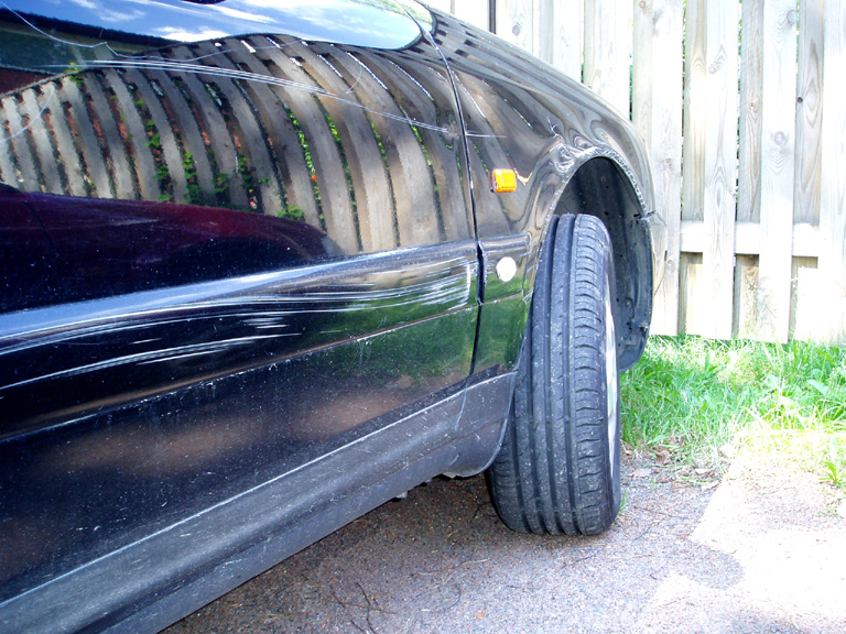

                                Ohessa kuvatus auton nykytilasta. Madallus on tosiaan maltillinen, mikä nyt sinänsä ei haittaa. Keula voisi olla vähän alempanakin, ainakin perään verrattuna. Tähän kävisi kivasti sellainen kevyt etunoja.
                                Jos jollain on tiedossa madaltavia jousilautasia tälläiseen, saa vinkata.

                                          Hylsy haettu. 10mm pitkä Bachon hylsy maksoi paikallisessa työkaluputkassa 13,50€. Ei ollut ilmainen, mutta eipä löytynyt muualtakaan..

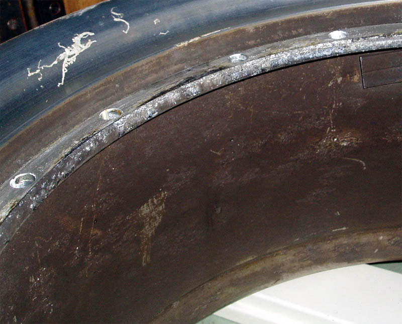

                                          Mutterit aukeaa kiltisti, mutta onko kehän ja keskiön välissä joku liima, kun ei lähde irti kevyellä voiman käytöllä. Ei kehtaisi kauheasti murjoa. Helpottaako joku myrkky tuota vai on vaan tiukassa? Pultitkin istuu aika tanakasti reijissään.
                                          Kai se on vielä kokeiltava vasara-puupalikka-metodilla naputella nuo eroon toisistaan.
                                            Eiköhän siellä liene melko sitkeä tiivisteliima. Jos kuumailmapuhaltimella koettaisi varovasti lämmitellä...?
                                              Ei löytynyt tiivisteliimaa, jos ei erinäisiä oksideja lasketa sellaisiksi. Pultit oli siis hapettuneet keskiöön kiinni.
                                              Irroitustyökaluiksi valikoitui puutappi ja vasara. Mutterit auki, muttei irti ja napakoita kopsuja perään. Irtosivathan ne viimein ja keskiö erkani kehästä samassa rytäkässä.
                                              Pulttien kierteet ovat jotakuinkin hyvässä kunnossa, joskin himppasen hapettuneet. Pyöräytin kokeeksi muutamaa pulttia porakoneeseen kiinnitetyllä teräsharjalla ja puhdasta tuli. Ei näitä näyttelykuntoon ole tarkoitus laittaa, joten hapettumien poisto riittää.
                                              Mutterit pitää varmaan liottaa jossain ja puhdistaa mistä ikinä moskasta jollain pienellä harjalla. Jenka näyttää aika tiheältä, joten perus kierretapilla tuskin puhdistus onnisuu. Pitänee kokeilla kuitenkin.

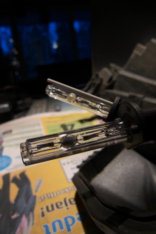

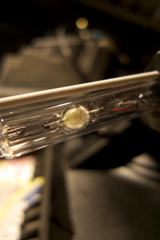

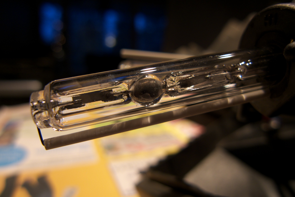

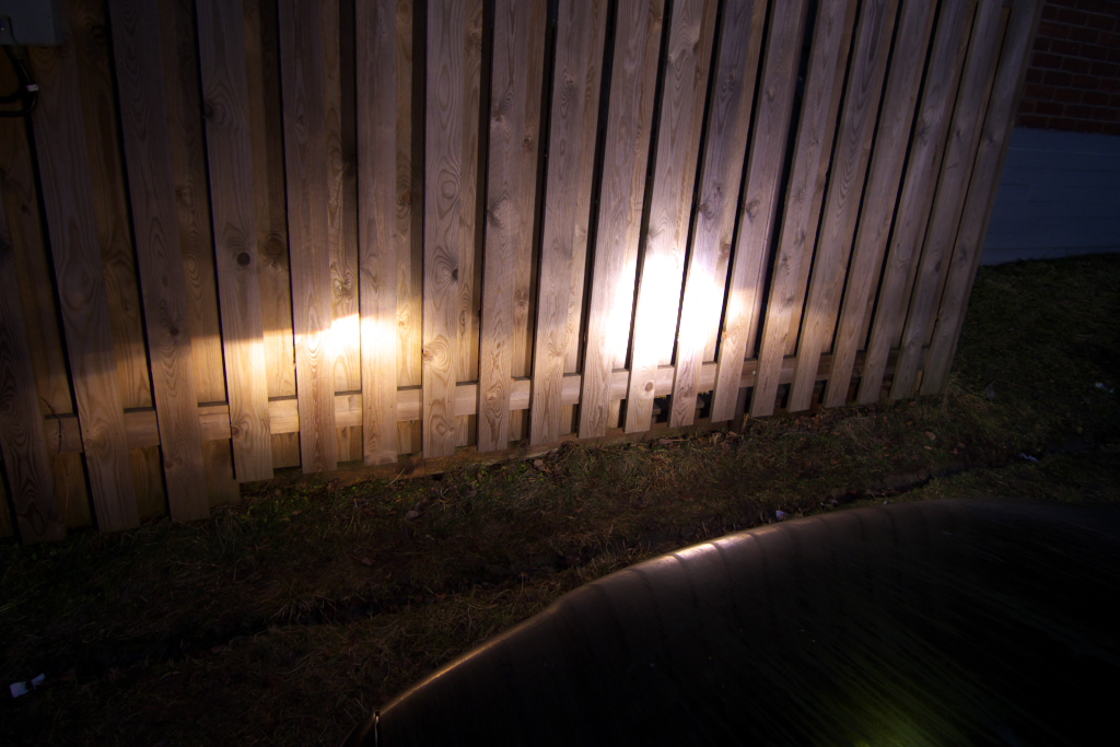

                                                Toinen ksenon-polttimo vaihtoi väriä ja himmeni siinä sivussa. Otin umpiot (taas) irti keulalta ja vaihdoin halogenit takaisin lyhyisiin. Samalla ksenonit meni pitkille, joita en itse tarvitse niin paljon.
                                                Oheisista kuvista selviää syy tuohon värieroon, mutta mikä tuollaisen efektin saa aikaan, on allekirjoittaneelle täysi mysteeri. Ksenonit kuulemma ilmoittaa tuntien täyttymisestä juuri tällä tavoin, mutta kun tuo polttimo on ollut käytössä reilusti alle 100 h luvatun 3000 h sijaan, herää epäilys rekkulan valmistusvirheestä tms. Takuu käsittely vireillä, saa nähdä kuin käy.
                                                Sillä välin etsitään uutta settiä lyhyille. Haussa on 35W sarja 4300K -värilämmöllä.
                                                Viimeisessä kuvassa näkyy tehoero, mutta väriero on paljon selvempi luonnossa. Kuva paloi puhki, enkä jaksanut paneutua kuvaamiseen just nyt. Koitan ottaa paremman kuvan aiheesta, kunhan tuo nokka lakkaa valumasta. Kipeänä ei viitsi askarella pihalla.
                                                  Jäi kuva ottamatta, kun uusi sarja tuli. Keulalle pajahti hyväksi toimittajaksi havaitulta JS-tuningilta 35W-setti, tosin 6000K-värilämmöllä aiotun 4300K sijaan. Kuustonnista kun oli sopivasti hyllyssä ja sitä hyväksi kehuttiin.
                                                  Samalla vaihtui parkit LEDeihin. Vaihtoa puoltaa lähinnä tyyliseikat, pienempi virrankulutus
                                                  ja pidempi elinikä. Niistäkin kahden viimemainitun merkityksellisyys jää nähtäväksi. Parkki ei suuri kuorma ole ja kuumat olot lyhentää LEDin elin ikää. Parkki on tässä samalla peilillä pitkän kanssa, joten lämpöä piisaa, jos pitkiä käytetään pidempiä aikoja. Omassa ajossa tosin noita pitkiä ei juuri tule käytettyä, kun on yleensä liikkeellä vilkaammin liikennöidyillä väylillä. Männä viikolla tuli todettua, ettei pitkät pala juuri puolta minuuttia pidempään kerrallaan, joten vanha ksenon-sarja sai väistyä halogeenien tieltä pitkistä.
                                                  Koitin tarkastella, josko päälepäin kovin samanlaisen näköisissä sarjoissa olisi jotain eroja. Ballastin kotelointi näytti kovin samanlaiselle. Uudessa on toki ihan eri merkinnät ja leimat. Jopa E- ja TÜV-hyväksynnät löytyi, tai ainakin leimat niistä. Uuden ballastin polttimoille menevän kaapeloinnin kiinnitys vaikutti laadukkaammalta. Kiinnitys runkoon tapahtuu myös eri tavoin. Vanhassa runkoon oli valettu kiinnityslenkki, uusi kiinnitetään metallisella 'pannalla'.
                                                  Polttimoiden erot olivat vähäisemmät. Uuden sarjan polttopiste, eli pallo tuossa polttimon keskellä on vähän kauempana kannasta, kuin vanhalla. Nopeasti koulun trigonometriasta muistellen se tarkoittaisi leveämpää kuviota. Ero on noin millimetrin luokkaa, eli aika pieni. Muuten mitään mainittavaa ei pistänyt silmään.
                                                  Vanhat polttimot myytiin myös 6000K -värilämmöllä, mutta uudet ovat huomattavan paljon sinisemmät. Tiedä sitten, muuttuuko väri, kun ovat hetken olleet käytössä. Edellinen satsi kerkesi olemaan keulalla pari-kolme kuukautta ja polttoa on tullut reilusti alle sata tuntia, kun toinen polttimo vaihtoi väriä ja himmeni. Sille tuli siis tunnit täyteen. Uutta ei ole vielä kuulunut.
                                                  Uuden kuvio tuntuu todella leveältä, mutta kantamassa se häviää vanhalle. Kantaman vertailu on kyllä hivenen epäreilua, koska vanha on 50W ja siten kirkkaampi.
                                                  En tiedä, pitäisikö nuo polttimot vielä vaihtaa niihin 4300K -versioihin, vai koittaisiko sitä totutella näihin? Aika rasittavalta tuo sininen väri tuntuu, ainakin näin alkuun.

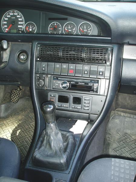

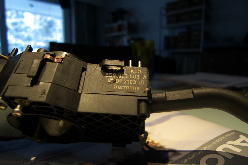

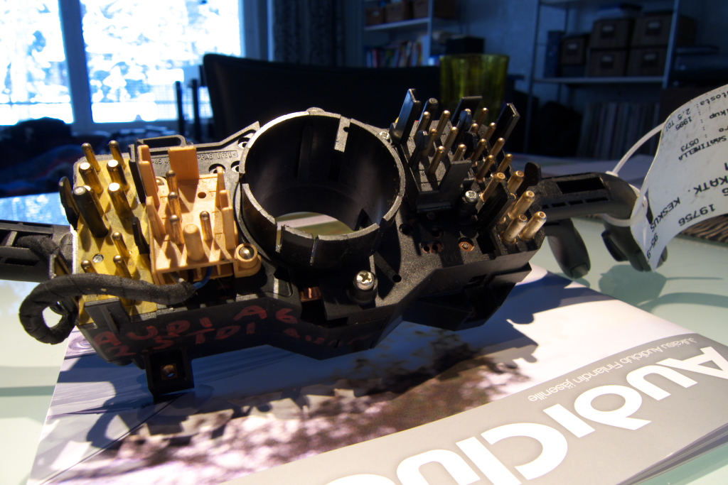

                                                    Nikale yllätti sisältämällä ajotietokoneen nappulat. Mitenköhän tuo ajotietokoneen lisäys onnistuisi? Mitä kaikkea tarvitsee lisätä?
                                                    Tuon lisäksi tuli ajovalon pesurin nikaleet; suuttimet, painesylinterit, pumppu, kiinnikeraudat ja listat valojen alle. Hankintalistalle jää vielä pumpun tiiviste, letkut, T-haaroitin, sähköliitin ja klemmarit.
                                                      #27
                                                      On pelastusoperaatiosta tainnut tulla ihan perinteinen hiplaus ja paranteluhomma. Löytyi klubin foorumilta ilmoitus purettavasta samantyyppisestä katiskasta, jossa 3-puolainen ruori, sport-jakkarat ja ajotietokoneellinen mittaristo.
                                                      Jakkarat jäi vielä hankkimatta, kun oli kuskin penkki yhtä hyvässä kunnossa, kuin tuo nykyinenkin, mutta kuluneen tilalle Matkahuollolla kuljetettavanaan nahkainen S-ruori ja ajotietokoneellinen mittaristo. Ajotietokoneen viiksihän tuli tuossa edellisessä paketissa vakkarin kylkiäisenä.
                                                      Nyt vielä tilattava muutama liitin vakkarille. Ulkolämpömittarin taitaa myös joutua etsimään. Ajotietokoneesta en ole satavarma, onko johdotusta valmiina, joten varaudutaan siihenkin. Ensi viikonloppuna sitten mittariston, viiksipaketin ja ruorin vaihtoon.
                                                      Lisäksi pitäisi vähän maalailla. Lampun pesureiden mukana tuli lampun alle lista ja suuttimen peite. Kaikkihan on tottakai eri värisiä, kuin auto, joten mustaa maalia pitänee hakea. Kysymys lähinnä kuuluukin, mistä? Tuleeko käläkälällä hommasta mitään, vai haenko ihan maalikaupasta/maalarilta? Jonkin sortin ruiskunkin varmaan tarvii, mutta millaisen? Ja mitä ne maksaa?
                                                      • #28
                                                        Maalikaupasta auton värikoodilla paukkupulloon vaan.
                                                        • #29
                                                          Ajotietokoneen asentaminen vanhempaan diudiin onkin varmasti mielenkiintoinen projekti. Respect!
                                                          Keltakalliolla on Kotkassa ainakin parikin maaliliikettä, joista saa värikoodin mukaan väriä paukkupulloon.

                                                            Aikani tuijottelin noita kytkentä kuvia ja pari kysymystä nousi esiin. Mittariston 10-napaiseen OBC-liittimeen tulee 5 johtoa, joista 4 menee viikselle. Sen viidennen (sinimusta) toinen pää jäi vähän epäselväksi. Lisäksi pumpun ohjauslaitteelta tulee yksi johto, jonka paikaa en muista, kun ei ole kuva nyt edessä.
                                                            Vakkarin johdotus on selvää pässin lihaa. Ulkolämpömittarin liittimestä mittaristoon jatkaa muistaakseni 5 johtoa. Niiden kytkentä on ihan hämärän peitossa, kun en kytkentäkuvaa löytänyt.
                                                            Miten muuten nuo johdot? ETKA taisi puhua liitiinPARISTA johdolla, mutta tarkoittaako se uros-naaras-paria, vai tuleeko siinä kaksi jompaa kumpaa?
