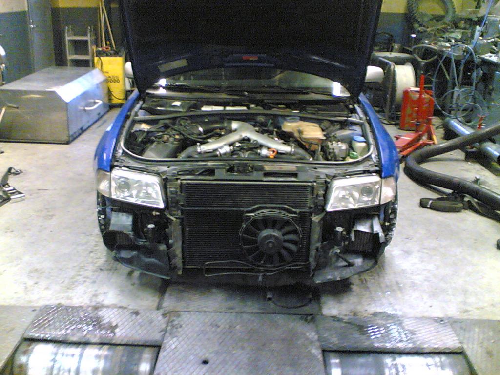

    Tuossa kuva turboprojektin osalta jossa oltiin jo loppusuoralla uutta ohjelmaa vain vailla..

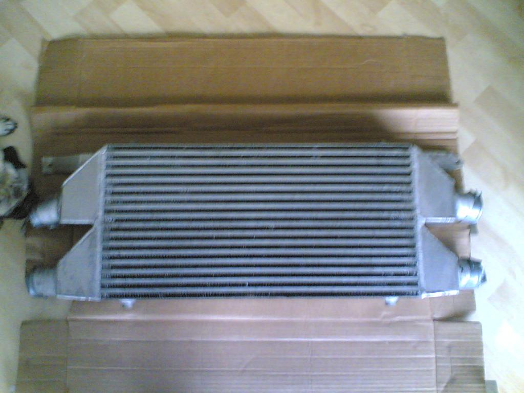

                  No niin hiukan taas eteenpäin projektissa. fmic tuli hankittua jota lähiviikkoina pitäs alkaa räpeltää keulalle. Putket tuli matkassa mukana joita olis tarkoitus siistiä ja kiilottaa. Hyödystä en tiedä mutta veikkaisin jotain muutosta tulevan kun tuo kennon koko on aika huomattava ja coolerin sijoituspaikka on mielestäni paras mahdollinen.
                    Onko tuo teetetty vai valmis?
                    Saattaa olla että hankin tuon tyyppisen myös kun ahtimet vaihtuu, mutta ei tuollakaan
                    luultavasti parasta jäähdytystä saa.
                    Olisikohan jossakin mittaustietoa tuollaisesta fmic:stä versus RS4 coolerit?
                      Tuo on samanlainen kiinacooleri kuin minulla (jouten).
                      On tuollaisessa aika iso ero verrattuna risan coolereihin, RS246 forumilla siitä oli juttua. Ero oli kymmeniä hevosia, mutta en muista tarkasti.
                        kumpaan suuntaan?
                          FMIC oli reilusti parempi.
