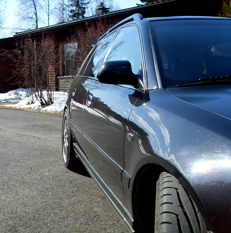

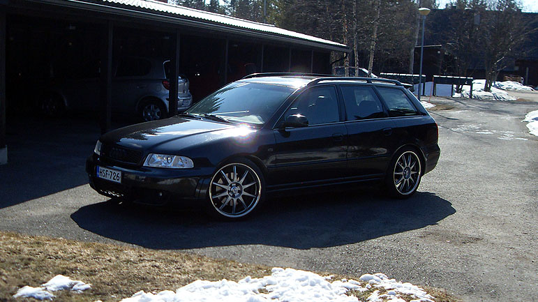

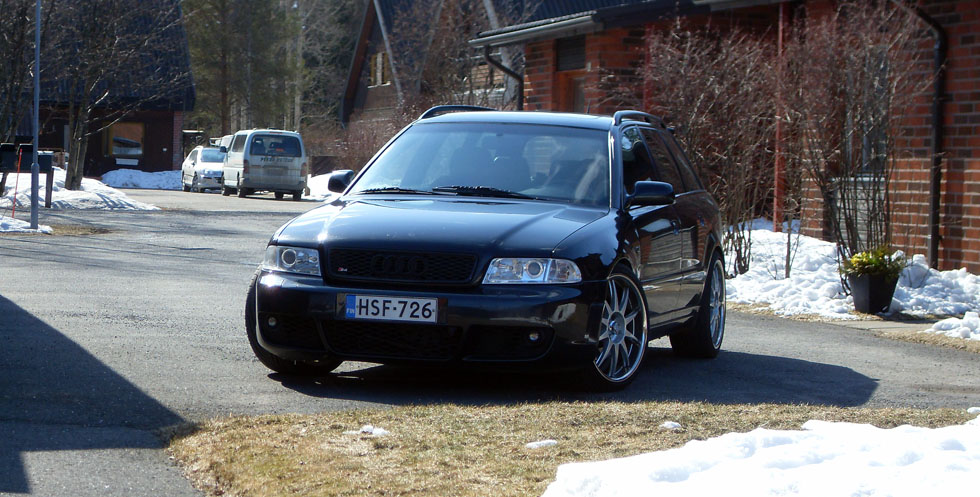

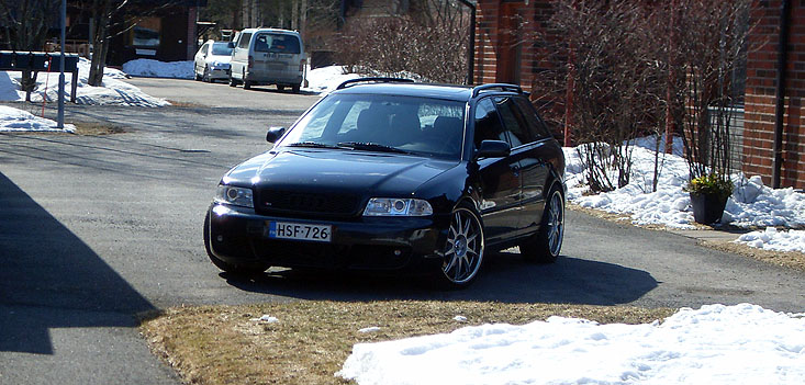

                    • Pistetäänpä muutama kevät kuva:

                      Laitetaan tähän vanteiden speksit:
                      Malli: Sparco 10-Spoke takovanteet (valmistus ilmeisesti lopetettu)
                      Offset: 35
                      Koko: 19x8,5
                      Renkaat: 235/35
                      Spacerit: Takana 5mm
                      Omaan silmään kyllä sopii todella hyvin nuo vanteet. Ei tuu joka päivä toisia vastaan.
                      • Aika sopivalta tosiaan näyttää tuo takapääkin, täytynee itellekin tuo 5millinen lappu laittaa :)
                        Minkälaisen spacerin laitoit?

                                  Toi S4 merkki on muuten kans iha väärässä paikassa.
                                  Sen pitäis olla tuossa.
                                    Ei vaan hansikaslokerossa ;)
                                    • Arvaa repesinkö ite :) Juu tiedossa on että merkki on liian alhaalla mutta omaan silmään se näytti niin tyhmältä tuossa oikeassa paikassa niin pistin sen omalle silmälle sopivaan paikkaan. Pakko kapinoida järjestelmää vastaan hieman :)
                                      Ei vaan pitää tuossa kesällä kun rinkuloita ehostellaan, niin samalla siirtää ne oikeaan paikkaan. Ei Janilta löytyis millimetrin takkuudella kohtaa missä tuon merkin oikeasti tulisi olla? ;)

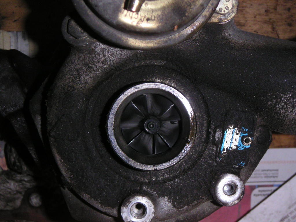

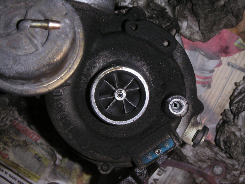

                                                            • Olihan ne nuo turbotkin jo aika vaihtaa:
ID:	1595602 Click image for larger version
                                                              Ihme homma että eivät pitäneet minkäänlaista ääntä. Edes kovassa vedossa. Innolla odotellaan miltä meno maittaa risan turboilla :) "Pientä" öljyvuotoakin havaittavissa.
