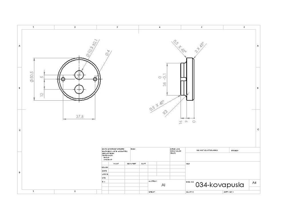

                Tein kuvan tuosta 034-puslasta, kun noita pikkukorin puslan mittoja aina silloin tällöin tääläkin on kyselty. Tuota voi sorvaustaitoinen vapaasti soveltaa, tässähän on tuo offset-ominaisuus. Pienet reiät on paikoitustappeja varten. Noita tarvii siis 8kpl, tulee reiän ylä- ja alapuolelle. En ota mitään vastuuta mistään. :)
                Mainittakoon vielä että t89 apurungon kiinnityspisteistä kuskin puolen takakiinnitys on kiinteä. Muut pääsee liikkumaan. Tästäkin on joskus ollut juttua.

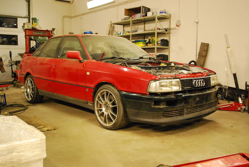

                                    • Otin kipon alas pukeilta ja mallasin huvikseni vähän valoja ja puskuria paikalleen:
                                      • Hienosti sopii tuo puskuri 90:iin. Irvistääkö toiselta puolelta?
                                        • Irvistää apparin puolelta ihan reilusti, kun paikallaan on vielä ysikympin orkkislokari. Kuskin puolella b4-mallinen niin sopii nätisti. Mulle on tulossa tohon güntteriltä b4-malliset lasikuitulokarit, niin niiden kanssa pitäis istua ihan ok.
                                          • Hyvälle näyttää myös entisen omistajan silmään ;)
                                            • Hyvältä näyttää.
                                              Lampunpesimet pois? samalla kun väri vaihtuu.
                                              • Kiitoksia vaan. :) Lampunpesimet eivät meikäläistä juurikaan häiritse, mutta voi olla että koko puskuri vaihtuu jossain vaiheessa. Emännän ässästä rikoin puskurin talvella Tahkolla, niin siihen pitäisi keksiä jotain. Ajattelin että tuon ehjän voisi laittaa siihen ja sen rikkinäisen tähän. Hitsauttaa se pitäisi sitten tietysti.
