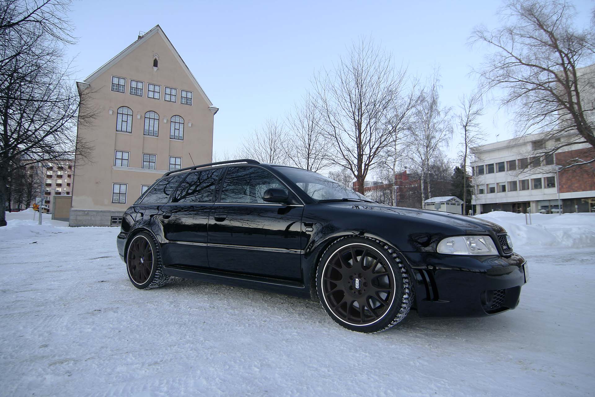

                                                      Nyt on väri päällä näissäkin rattaissa.. Vielä kun saatais kumit rullattua vanteelle.
                                                      Toinen pas*a puhelimella otettu kuva.
                                                        No etkai sä meinaa enää talvirenkaita näille lyödä alle? =)
                                                          No en nyt ainakaan tälle talvelle =)
                                                          Kesikset mulla on noille hankittuna.
