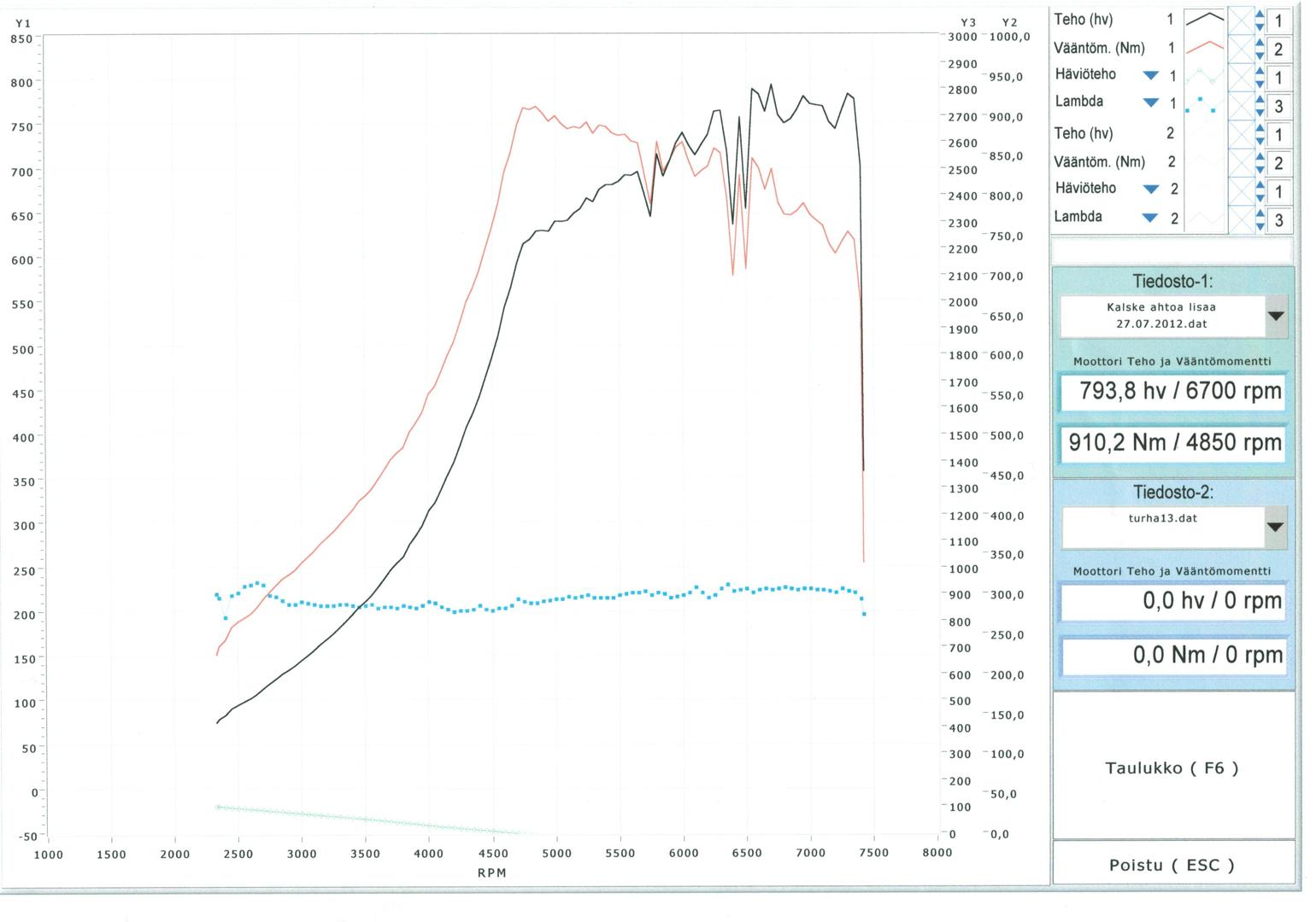

      Teppo: "Vertailuksi oma vitonen antoi parhaan tehon viinalla 18ast ennakolla. Painetta 1.4 ja puristus 10.8."
      Millasella seoksella tuli parhaat tehot rapeessa ja mihin päädyit?
        Afr 12
          Tepolla meni nyt vähän pieleen.
          12/14.7*1 eli lambda 0.82 ja tarkoittaa E85 aineella AFR n. 8.
          Viimeksi muokannut Jarkko Kalsi; 4.9.2012, 18:28. Perustelu: Pyöristysvirhe
            Lambda 8.2 on oikein
              Ymmärsin kyllä tuon afr 12 bensamittarillakin. 0.82 lienee lähempänä lean max poweria mikä muistaakseni jossain netissä oli 0.85. Rich max poweri oli netissä 0.7 luokkaa mikä taitaa jo huuhdella vähän liikaa.
                Mitä ihmettä tarkoittaa "lean max power" tai "rich max power"?
                  Lue netistä äläkä provoile
                    paska mikä paska
                    • Loppuu kipinä?
                        Oikein tulkittu
