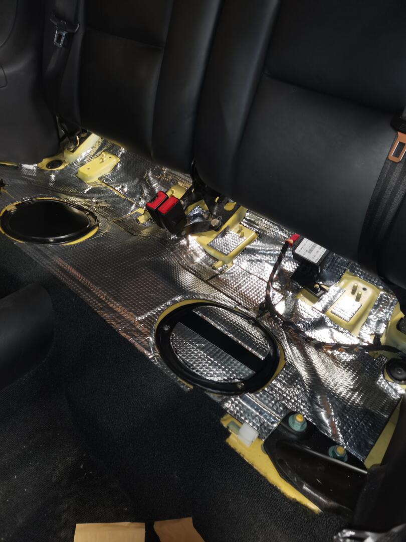

                      Takapenkin alunen ja kontti vaimennettu, ei merkitystä. Pitää koittaa toisella vaimentimella, onko lie merkitystä onko rosteria vai terästä? 2,5" vai 3"?
                      Click image for larger version  Name:	IMG_20240120_104714.jpg Views:	0 Size:	113,8 Kt ID:	1965961

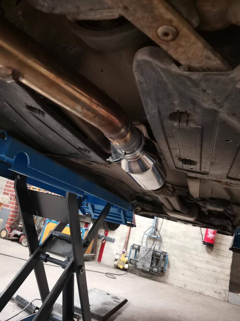

                      Edit: itseasiassa saattoi se jopa jotain auttaakin. Vaimentimeksi valikoitui 2,5" rosterinen, koska oli ainut joka voi pituuden ja halkaisijan puolesta sopia paikoilleen.

                              No nyt on 3" vaihdettu pidempään 2,5" vaimentimen ja ei mitään eroa. Pitääkö tässä vielä hakea teräksinen vaimennin ja kokeilla sillä.

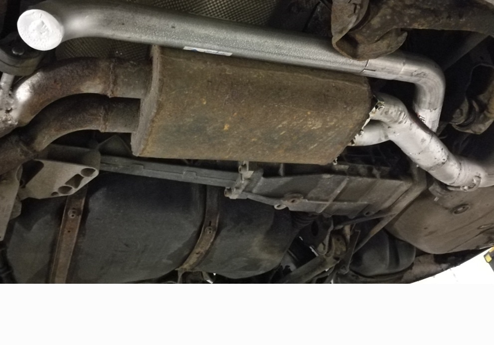

                                jos tuo katin näköinen juttu on se vaimennin, niin kovin on pienen näköinen systeemi. Tän kokoista oon itse koittanut sovitella putkiini. Tuostakin tosin paloi villat sisältä, mutta se saatto olla vähän omakin vika, kun alustan tilanahtauden takia toi katti piti laittaa liian lähelle vaimenninta. Resonaattori korvautui myöhemmin 3" putkella tuohon mutkaan asti ja loput putkesta jäi ennalleen. Muutos äänissä oli silti varsin kohtuulinen. Näiden kokeiluiden jälkeen olen tykästynyt noihin kammiovaimentimiin. Yks semmonen ei putken lopussa paljoa ahdista, mutta toimii silti varsin tehokkaasti tehtävässään.
                                Viimeksi muokannut JM; 21.1.2024, 14:20.
                                  Kuten kuvasta saattaa nähdä, niin tilaa ei moiselle ole, ikävä kyllä. Tuon ja pohjamuovien väliin menee juuri ja juuri sormet. Taidan seuraavaksi koittaa silputa orkkis putken niin, että muuten pysyy originaalina putkisto mutta ainoastaan peräpää on rosteria. Sillain oli aikoinaan vr6 golffini ja se oli ääniltään hyvä.
                                    Katti just ennen vaimenninta on kyllä varma tuomiopäivä villoille.
                                    Yks jekku mikä kannattas kokeilla on prässätä / prässäyttää semmonen tiimalasin mallinen insertti putkeen ennen ulostuloa. Eli suppaa vaikka 3" parin sentin matkalle vaikka 2.5" tai mitä putkikokoa tässä nyt onkaan käytetty.
                                      2,5" se on nyt kokonaisuudessaan kattien jälkeen.
                                        Alkuperäinen kirjoittaja Hammu Näytä viesti
