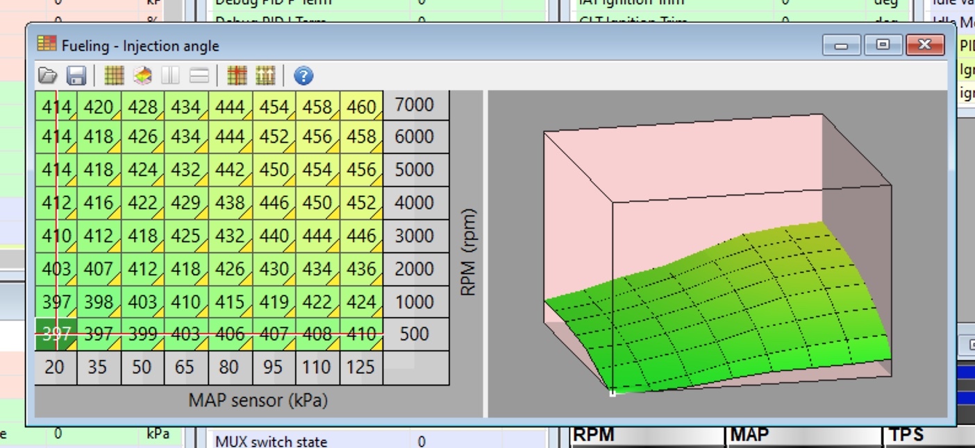

                                Tossa vois koittaa rukata injection anglea siellä 2500-4000 nurkilla, se ja ennakon lisääminen auttoi kovasti ainakin itsellä tuohon heräämispuoleen. Myös nokkien kokonaisajoitusta vois koittaa kääntää. Mulla oli hyvin samanoloinen tehokäyrä, jota saatiin parannettua paljonkin pikku viilaamisella. Eihän tuolla pesällä tietty mitään tehdasturboa saa tehtyä, mutta uskaltaisin arvata, että tuota saisi kyllä parannettua. Nokkien ajoitusta ja suihkutusajankohtaa voi koittaa rukata, vaikkei muuhun koskisikaan, jos säätöhommat tuntuu vielä vieraalta. Niistä on helppo palata lähtöruutuun, eikä mitään mee rikki niistä johtuen. Sen kyllä tuntee heti perseessä, miten se reagoi siihen.

                                            Mä en sitä fysiikkaa tiedä, mistä asia johtui, mutta jos tuo taulu oli mulla pelkkää 400 lukua täynnä, ahdin heräsi todella huonosti. Spoolaus kesti ikuisuuden ja täys meno oli päällä vasta jossain 5000r nurkilla. Huomasin tuon melkeinpä vahingossa, kun testailin lähes kaiken mahdollisen, että sain turbon pelaamaan. Voi kai sekin olla mahdollista, että overlapin aikana osa bensasta meni pakosarjaan ja paloi siellä. Toi oli kuitenkin todella merkittävä löydös tuon ei niin herkän ja optimaalisen ahtimen herättelyssä. Liittenä talteen otettu viimeinen versio ennen kuin auto meni eteenpäin. Sitten tuli vielä mieleen sekin, että dynossahan tuo kaasu survaistaan usein suorilta pohjaan ja toi liian iso läppä voi siinä kohtaa hidastaa virtausta jos sen aukeamista ei oo rajoitettu suhteessa kaasupolkimen liikkeeseen. Toisaalta jos saitte sen säädettyä hyväksi niin tää on varmaan tehty. Sen huomaa parhaiten siitä, että auto tuntuu vetävän alemmilla kierroksilla paremmin osakaasulla.
                                              Vaihdapa pari pykälää kylmemmät tulpat.
