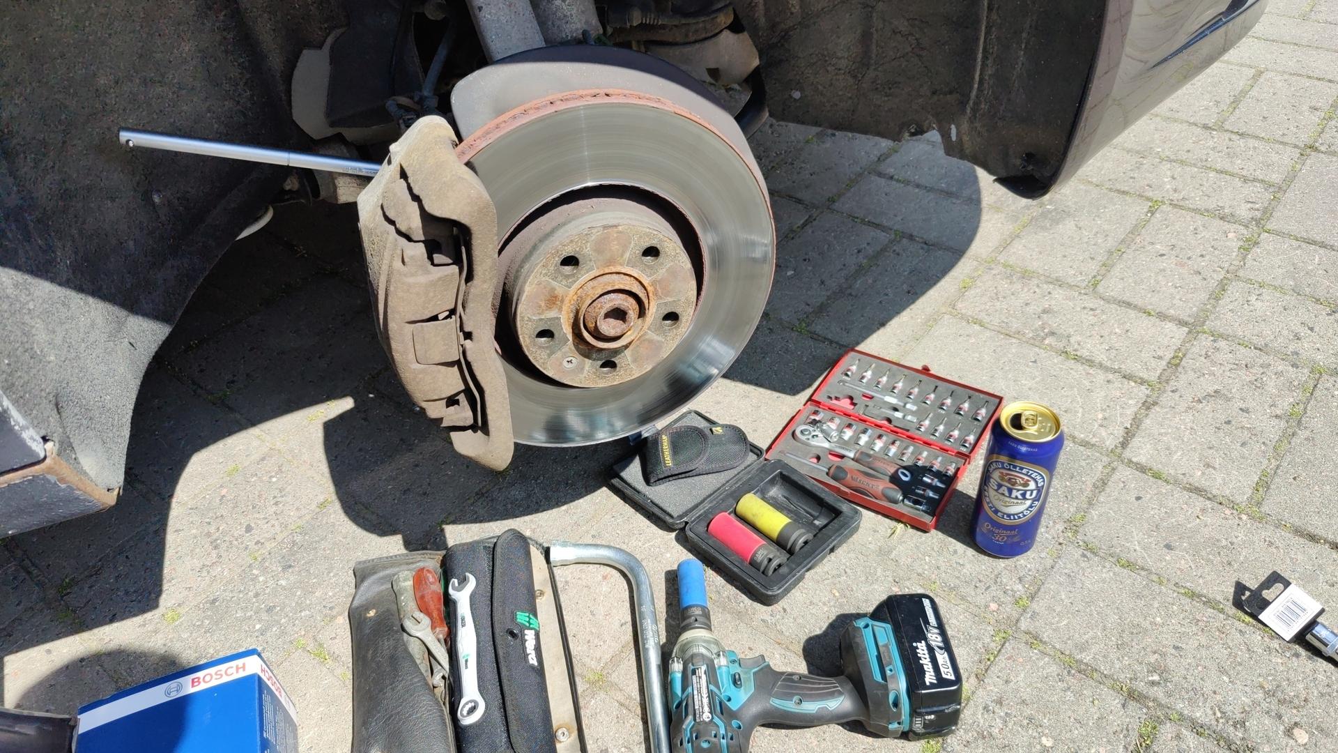

                              Lauantaina pienessä kohmelossa metsästin paikallisesta automaailm jarrupalat ja toisella reissulla työkalut, 7mm 1/2" kuusiokolohylsyn ja 45 torxin 1/2" hylsyn. Sekä vääntimen.
                              Onneksi ostin, koska molempien puolien liukutapit olivat erilaiset.
                              Molemmat puolet olivat liki identtiset, männän puolelta palat loppu, vastapuolet kohtuullisen paljon kuluneet, mutta ok. Liukutapit aikalailla jumissa.
