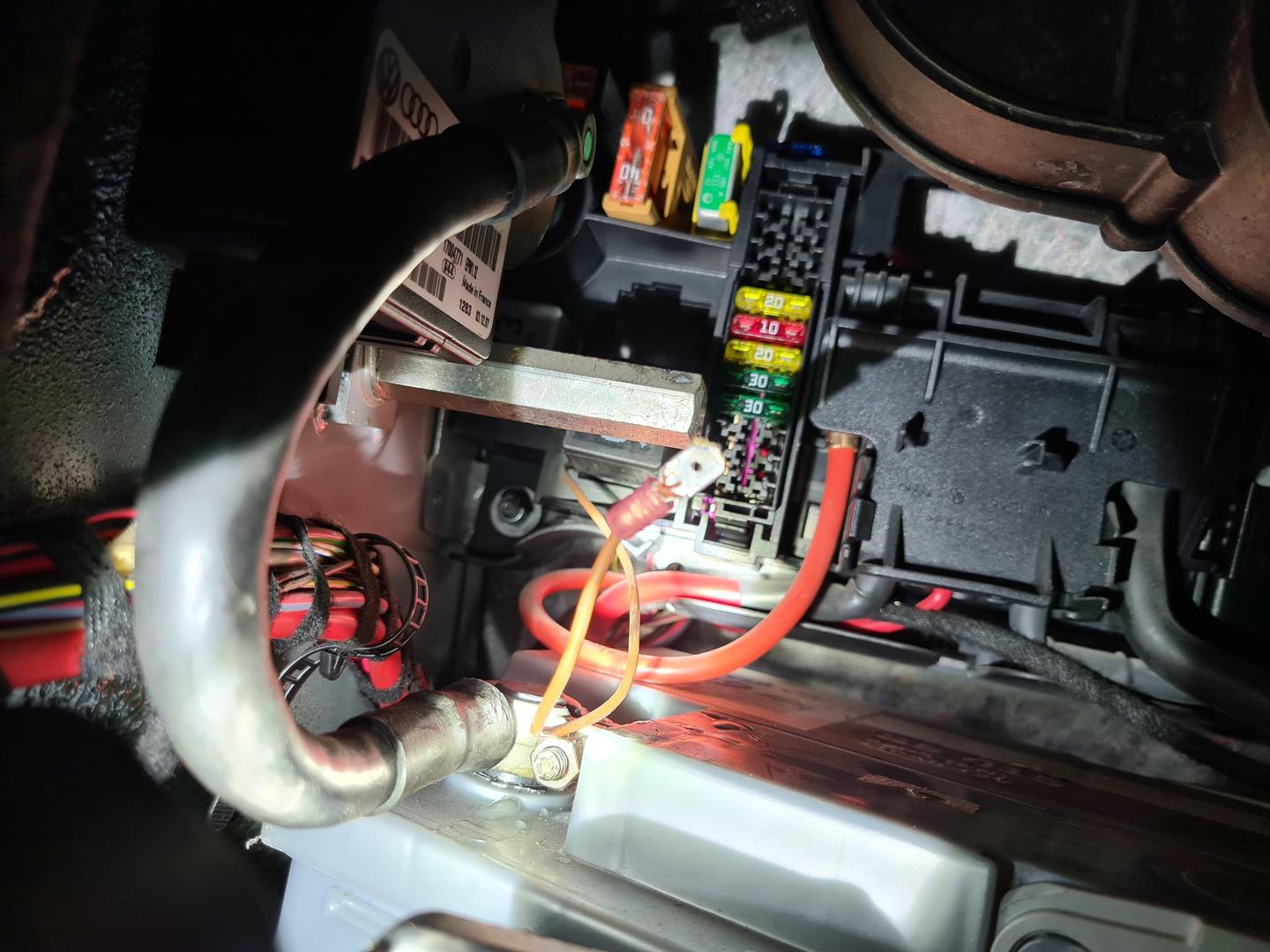

          Ongelma alkoi tavallaan eilen, kun saavui kaverin kyydillä kotiin, huomasin että webasto on päällä. Ajattelin että koska kaukosäädin oli juuri mahan kohdin taskussa, oli se varmasti painautunut päälle kun nousin autosta. Ajattelin antaa sen sitten olla päällä , kun olen siinä luulossa/uskossa että ei kannata käyttää lyhyttä aikaa ettei se karstottuisi (nojoo mitänyt muutamista saatikka yhdestä kerrasta) Ja menin sisään. Aamulla tänään töihin lähtiessä en ollut uskoa korviani kun edelleen pihinää puski webaston putkesta, ei kyllä tuntunut lämpimältä. Tämä prosessi oli tietysti yön yli syönyt akun tyhjäksi. Eikä suostunut sammumaan kaukosäätimestä OFF- nappia pohjassa pitämällä (valo kyllä paloi punaisena) Tänään apuvirtaa auton peräkontissa sijaitsevalle akulle antaessa webasto sitten taas halusi lähteä väkisin käymään kun sai rohmittua itselleen jännitettä. Tämän jälkeen kiskoin apukuskin sulaketaulusta numeron 42 (20 A) - sulakkeen irti. Nyt ei enää webaston käynnistyminen olisi vaivana, mutta nyt äskettäin vielä uudestaan apuvirtaa antaessa auto saatiin kyllä käymään (2 akun avittamana) mutta kun auto oli käynyt viitisen minuuttia ja tarvikkeita oltiin laittamassa nippuun, tapahtui kummia. Akun päällä olevalla muovisella suojakäikäleellä (olin laittamassa paikalleen) sohaisin jotain pikku paukkulankapiuhaa, ja tapahtui kipinöintiä. En tiedä oliko tämä piuha jossain jo kiinni vai oliko irrallaan (luultavasti kiinni) Asiaa tutkittiin yleismittarilla ja paukkulanka pääsi taas hitsaamaan johonkin ja auto sammui. Auton ollessa pois käynnistä mittarilla mitattuna paukkulangan ja maan välillä ei ole jännite-eroa, kun taas langan ja akun + navan välillä on se 12v ja risat. Auto kyllä ei enää tämän jälkeen suostu käymään - startatessa lähti käymään mutta sammui välittömästi sekunnin kuluessa. Toisella starttiyrityksellä jää vaan sahaamaan (tässä vaiheessa voltit ovatkin jo tippuneet) Viittaisi siis siihen, että joku sulake on nyt napsahtanut ja paukkulangassa kyllä varmaan kuuluisi olla jännite, vaikkei sitä nyt siis havaitakaan. Enempiä ei viittinyt pelehtiä tuolla lumisateessa ettei kontti muutu akvaarioksi, neuvoja kaivattaisiin. Kyseessä siis tuo 643- releen taakse menevä ruskea paukkulanka, jossa päässä lattaliitin. Onpas tämä kuvien laittaminen hankalaa :)

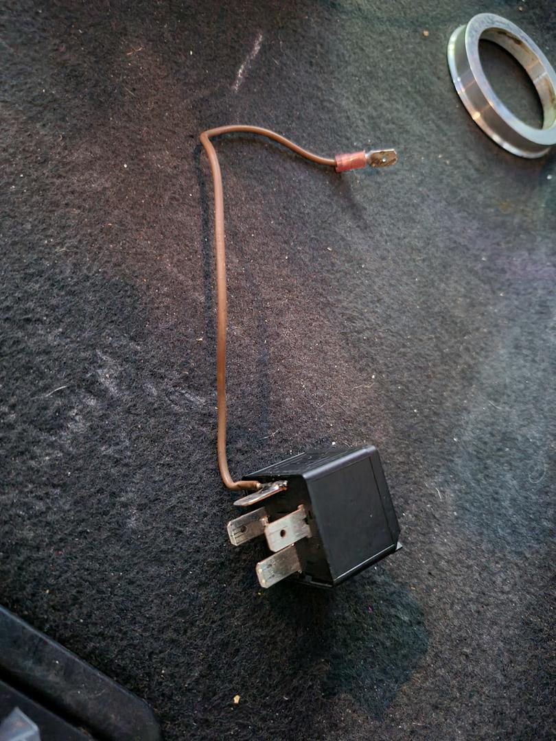

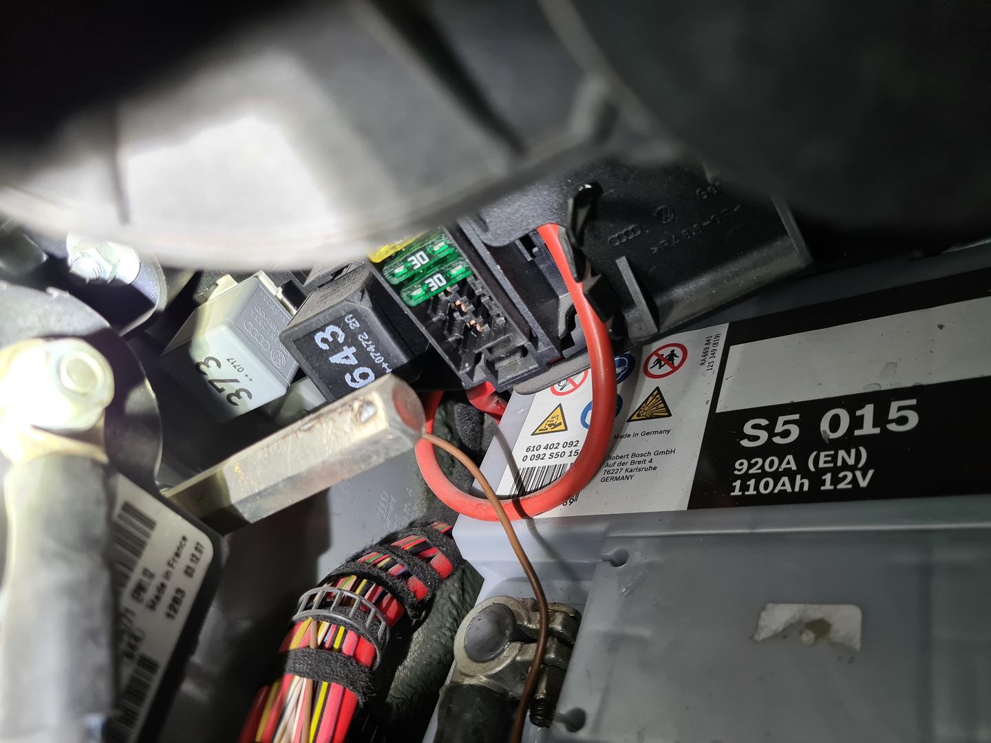

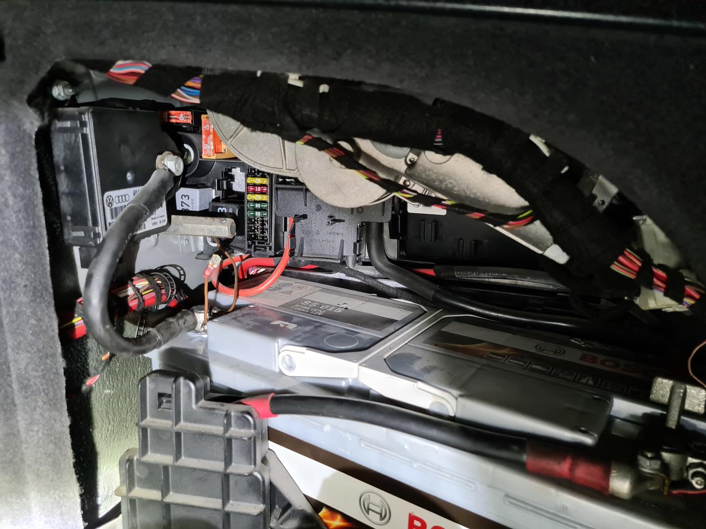

              Tuo 643 on bensapumppujen rele, Fuse box diagram Audi A8 (D3) (fusesdiagram.com). Siihen liittyviä on ainakin sulakkeet 1 ja 2 jotka on bensapumpun sulakkeita. Muitakin pumppuihin liittyviä sulakkeita ja releita löytyy näköjään apukuskin puolelta edestä.
              Mikähän tuon piuhan tarkoitus on ollut, ei näytä ainakaan tehtaan tekeleeltä.
              R3 Fuel pump relay
              Or
              Fuel pump relay No. 2
              Or
              Additional relay, fuel pump

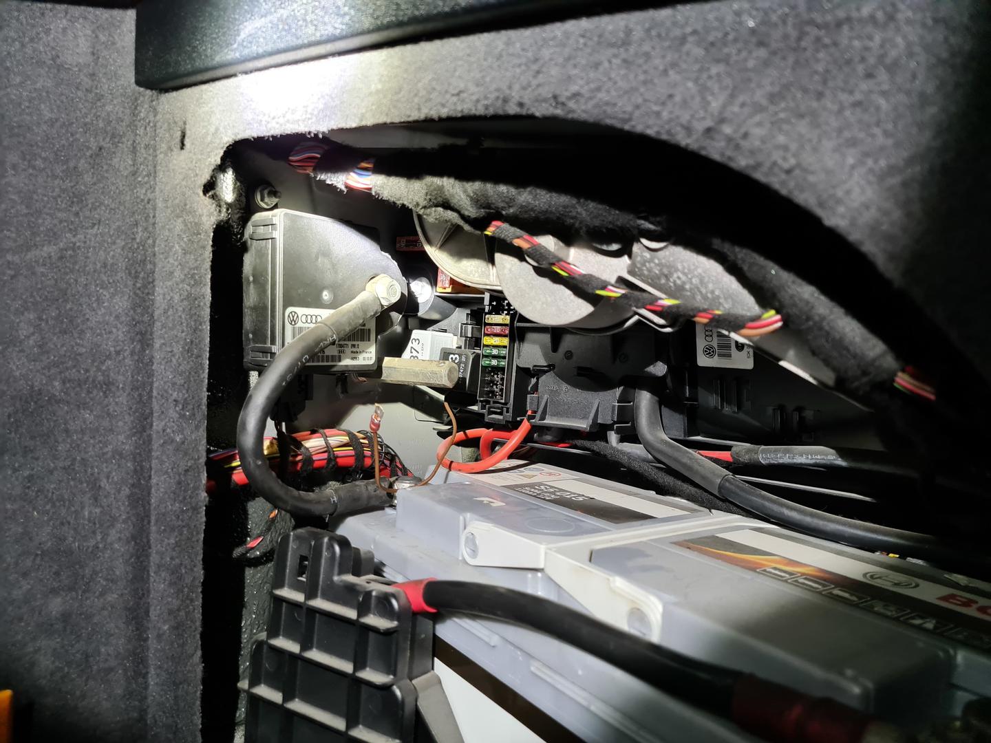

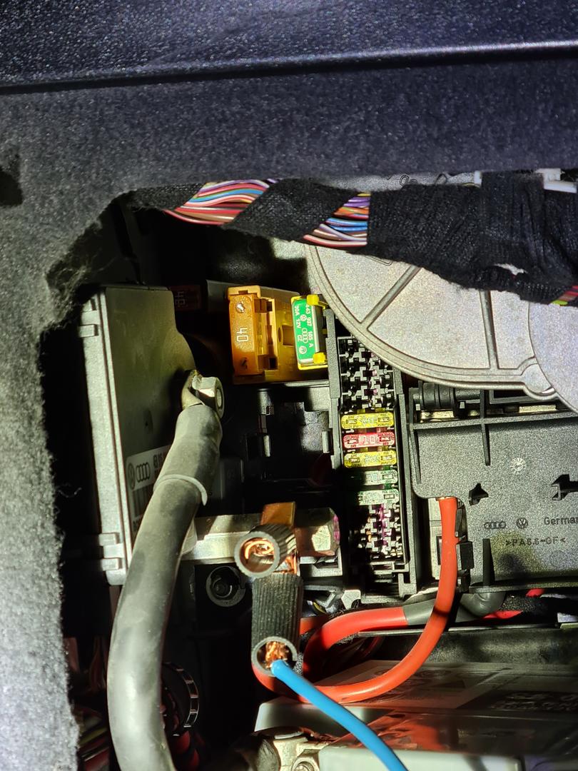

                Näyttäisi että se on hitsannut tuohon apuvirtapisteeseen (-) eli siinä on ollut jännite. Ei mitään havaintoa missä pitäisi olla kytkettynä mutta ei tehtaan jäljiltä. Melkein ainoa vaihtoehto lähteä seuraamaan minne kulkee.
                Viimeksi muokannut TDIq; 9.2.2022, 16:05.
                  Eikös tässä ensimmäinen virhe ole tapahtunut apuvirran antamisessa suoraan takakontissa olevaan akkuun. Jos ymmärsin oikein. Tässäkin lienee se akunvalvontasysteemi ja apuvirta pitäisi antaa konehuoneessa olevista pisteistä. Voin olla väärässäkin.
                    Ei ole ainakaan A8 D3:ssa konehuoneessa. Noissa kuvissa näkyy apuvirtapiste.

                                Kyllä ihmetyttää tuo aikaisempi tuuba mitä kirjoitin. Kaipa sen voi laittaa väsymyksen piikkiin. Nyt kun on annettu kelien ja mielen kirkastua, oli ongelma ihan suoraviivainen
                                Uusi bensapumpun rele marmorilta (643 oli vaihtunut, olikohan 653 uusi numero? 30€)
                                40A sulake, joka on Puuhapeten kaaviossa "B" . Niin kuin aiemmista kuvistani näkyy, paikalla 1 ja 2 ei ole mitään sulakkeita !?
                                Näillä eväillä lähti käyntiin. Auton MMI:n Battery level näytti hyvin pitkään 10% , useiden kymmenien kilometrien (parin tunnin aikana)
                                Vikakoodit otin talteen ja nollasin (eli VCDS löytyy :), kävin ajelemessa pidempään, ihme oli tapahtunut puolenyön aikoihin kun näyttö alkoikin ilmoittaa itsestään positiivisesti , 50% oli tullut
                                ja siitä vielä hetket eteenpäin niin 100% :) Olin toki varautunut uutta akkua ostamaan kun se tässä välipäivinä joutui kärsimään olostaan muutaman hassun voltin kanssa

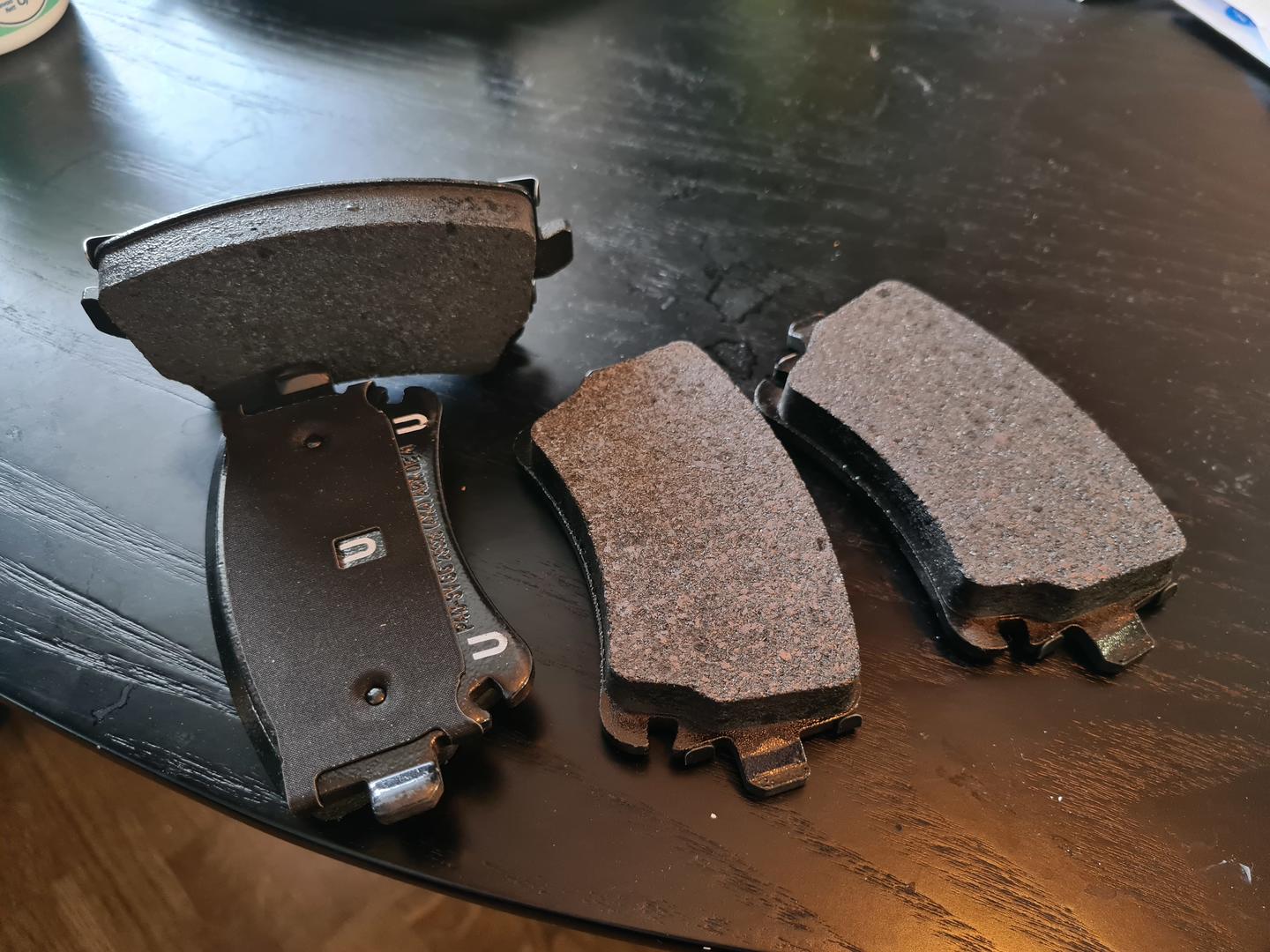

                                Marmorilta ostin myös uudet takajarrupalat hintaan ~800 € (keraamiset jarrut takana)

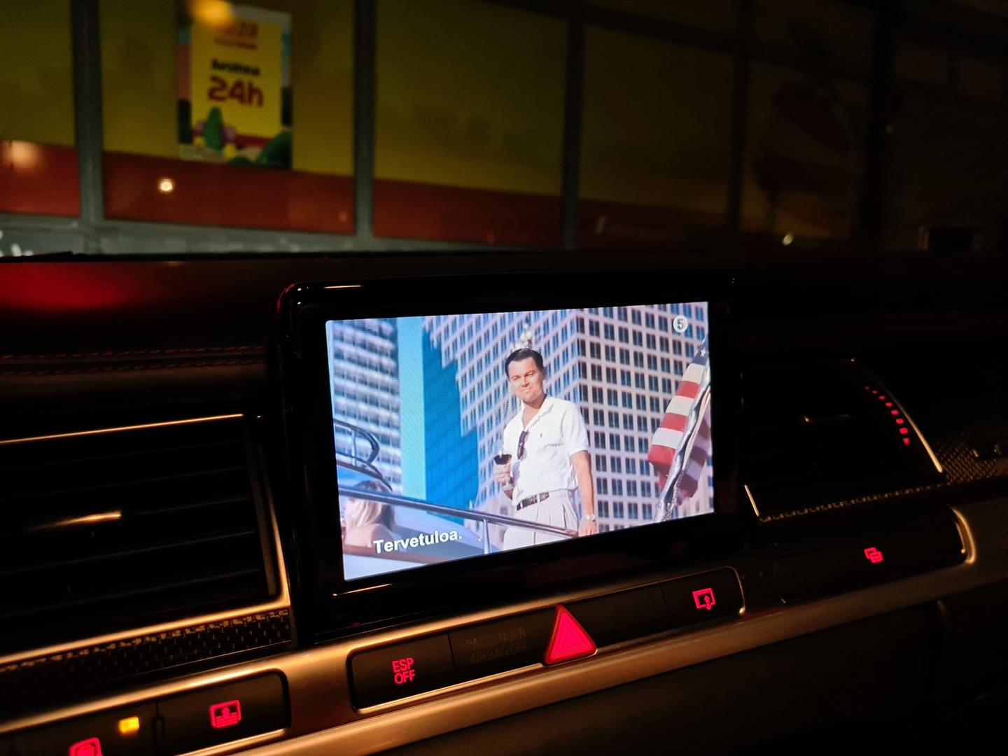

                                          Takaosaston ruudut lakkasi toimimasta, harmi. Olisi takamatkustajille ollut ohjelmaa kohta tapahtuvassa pidemmässä reissussa
                                          VCDS Antaa
                                          Address 57: TV Tuner
                                          Component R78 TVHybridDVB
                                          1 Fault Found:
                                          02283 - Video Connection to Output [End Unit]
                                          010 - Open or Short to Plus - Intermittent
                                          ??? Kojelaudan MMI- näytön Televisio kyllä toimii. Sulakkeen #16 kuskinpuolelta edessä tarkistin (Rear seat entertainment) se oli ok
                                          Kontissa vasemmalla oleva blaupunktikaan ei osoita elonmerkkejä, noh mitä siinä oli peräti yks nappi plus reset-nappi.
                                          Onkohan soitin mennyt paskaksi vai mikähän voisi olla?
