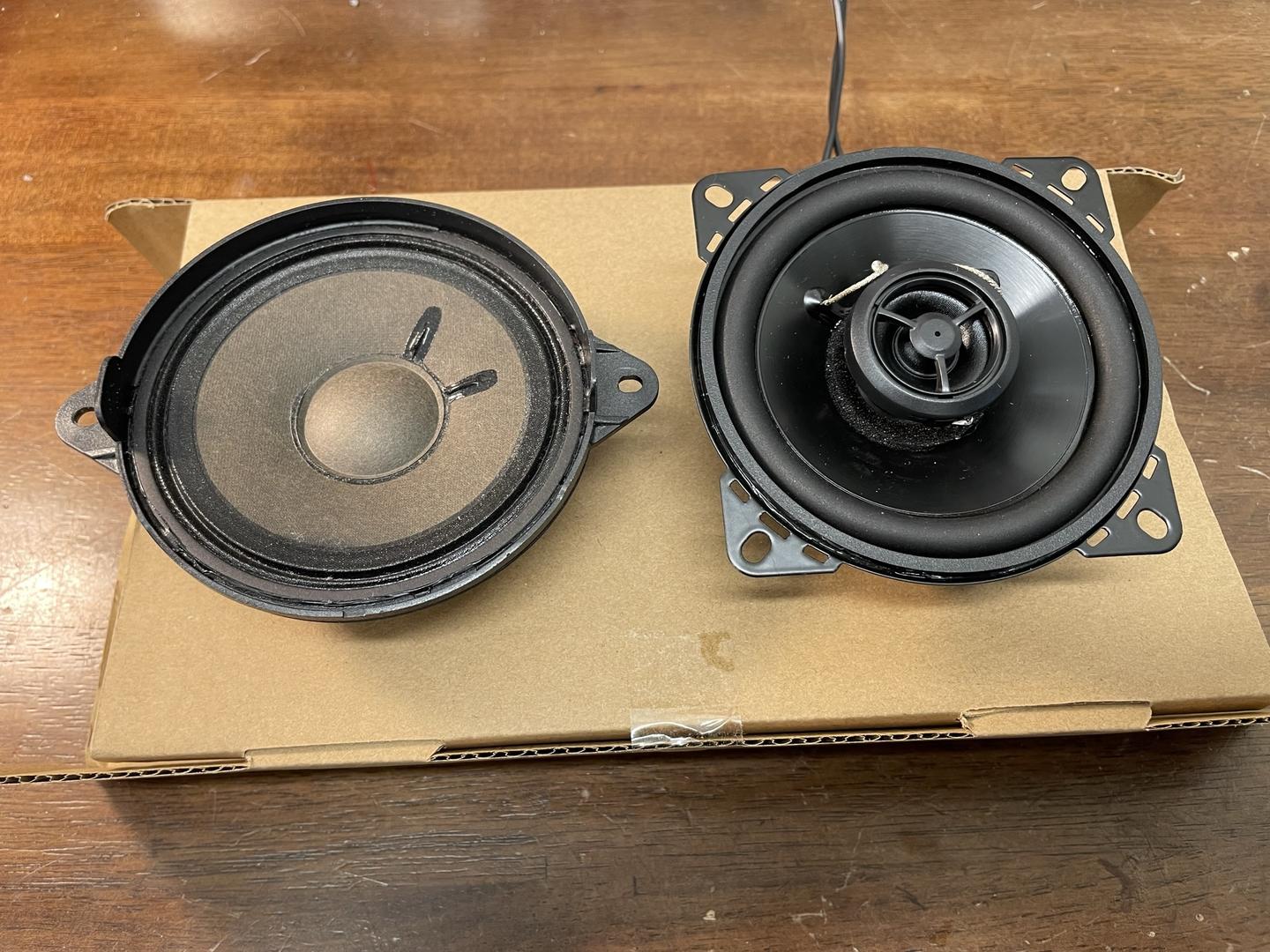

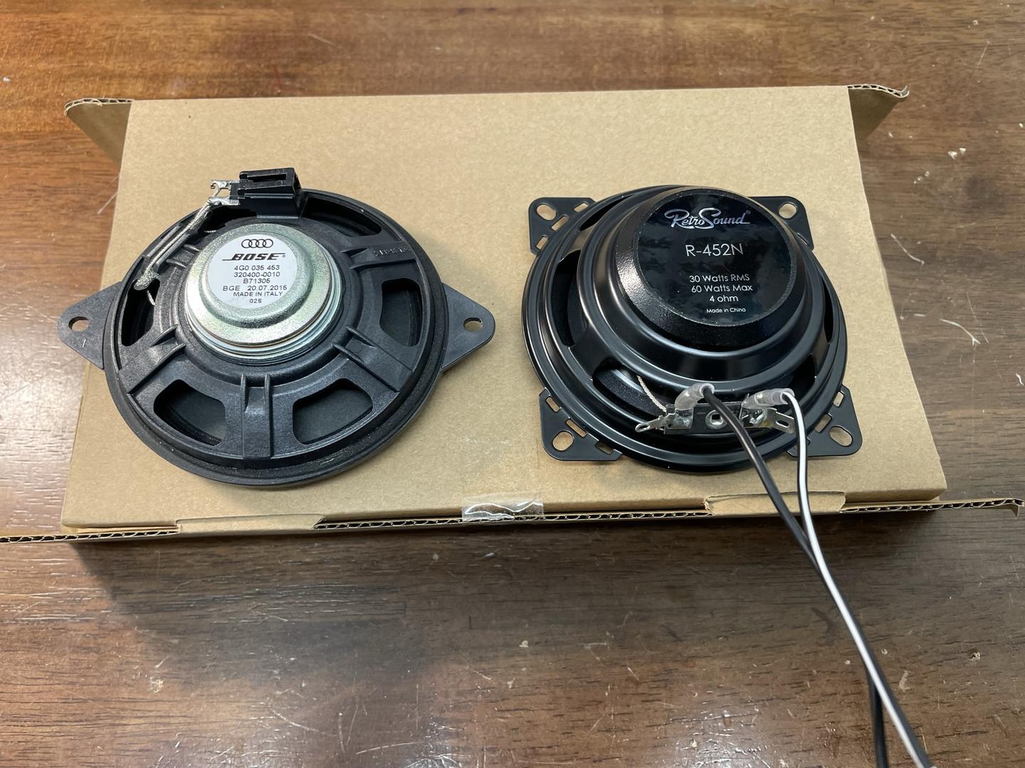

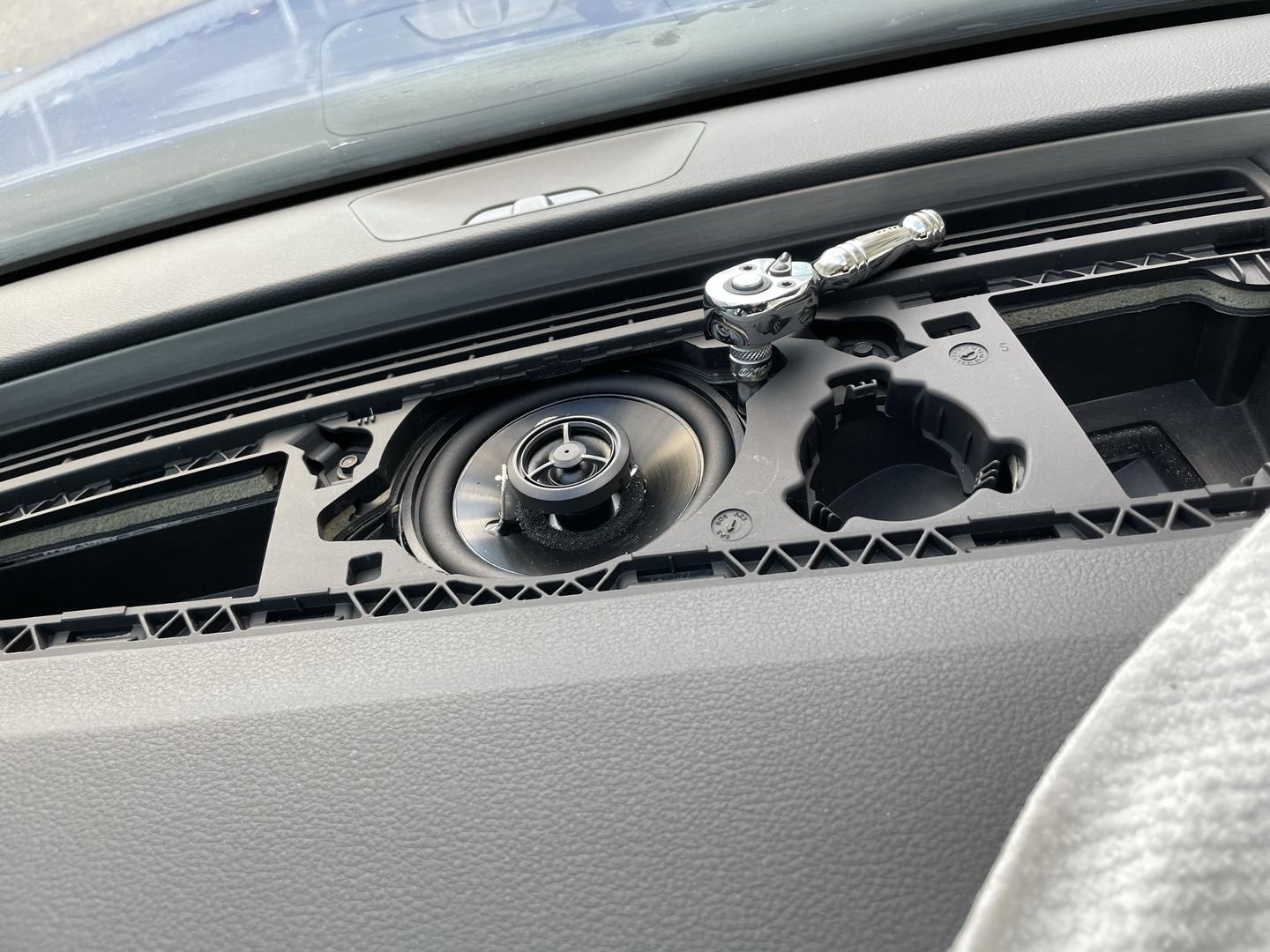

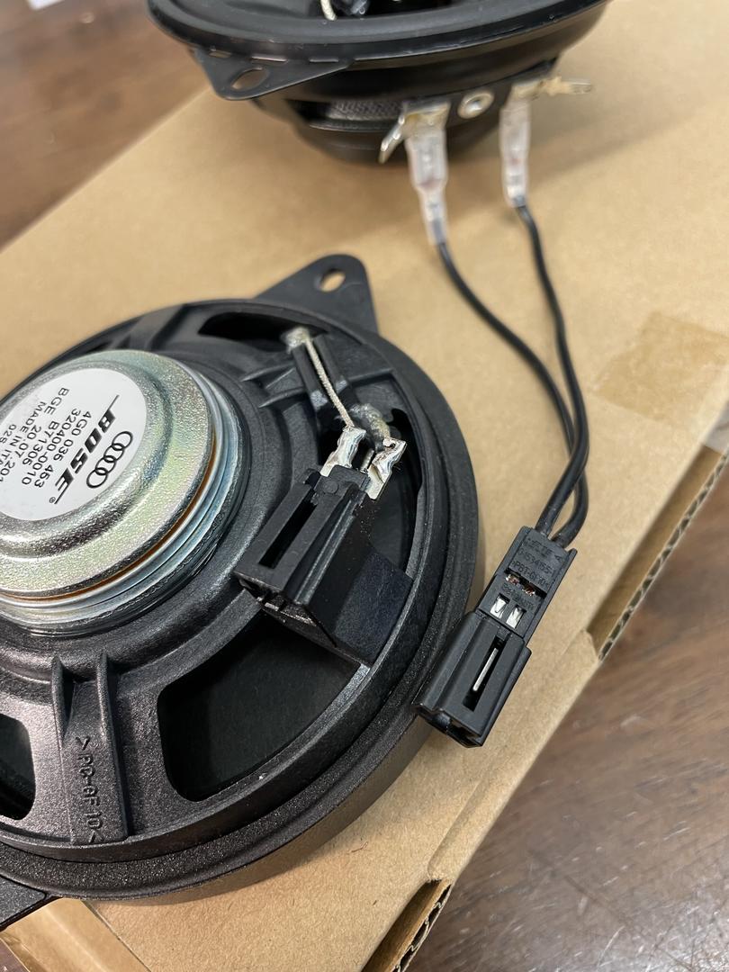

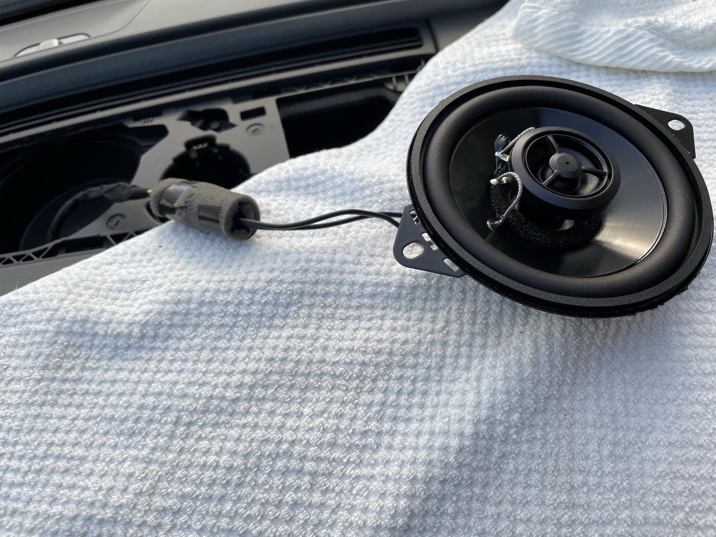

  • Uusi kaiutin on siis Retrosound R-452N, joka sopii (lähes) plug’n’play alkuperäisen Bosen keskikaiuttimen paikalle.

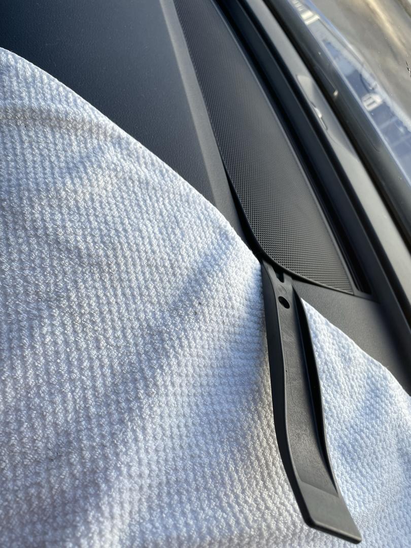

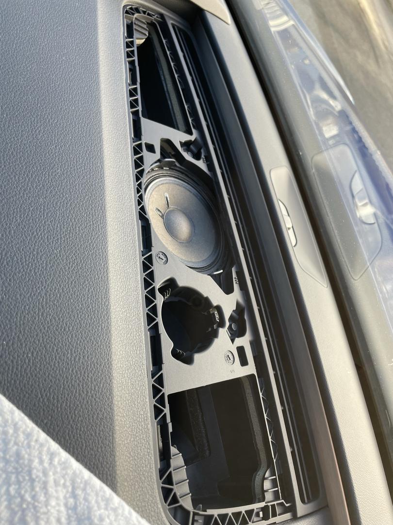

    Vaihtoprojekti alkaa irroittamalla suojamuovi/ritilä, ja se lähtee helposti irroitustyökaluja käyttäen. Suojamuovin/ritilän alta paljastuu Bosen alkuperäinen keskikaiutin, ja sen vieressä on muuten paikka B&O:n toiselle keskikaiuttimelle.

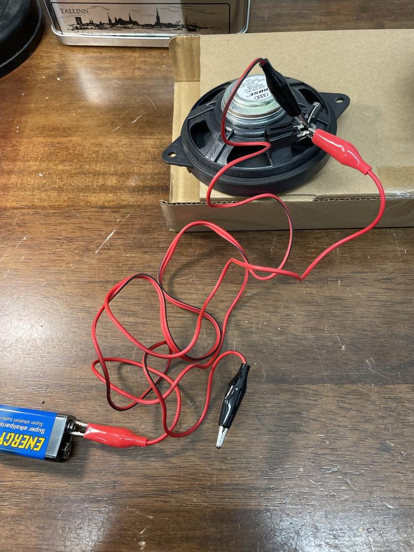

    Jostain syystä kaiuttimien napaisuuksissa ja johdotuksien värityksessä on välillä epäloogisuuksia, kun vertaa sähkökaavioita ja johdotuksia autossa. Siksi varmistin napaisuuden Bosen kaiuttimesta perinteisellä paristotestillä ja tein tämän jälkeen lyhyen adapterijohdon oikealla liittimellä (4E0 972 575), joka sopii suoraan alkuperäiseen johtoon autossa. Lisäksi laitoin pienen pehmusteen liittimien ympärille, ettei kuulu mitään ylimääräisiä särinöitä tai kolinoita.
    Uudesta kaiuttimesta piti poistaa kaksi neljästä kannattimesta, sen jälkeen kaiuttimen kannattimet osuvat täydellisesti ruuvinreikiin.
    Sen verran pitää peruutella omia aikaisempia puheita, että kyllä nuo diskantit ja keskikaiutin ovat kiinni ihan normaaleilla 5,5mm muttereilla, eikä millään tuuma-standardin mukaisilla. Mutta 7/32”-hylsy sopii siis tuohon kyllä :)

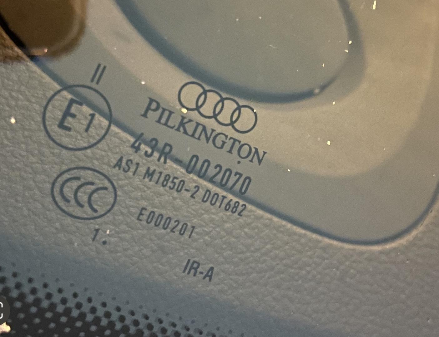

    • Tämän auton tuulilasiin on tullut muutamia osumia pitkin matkaa, mutta jokin aika sitten iso kivi tms. tuli juuri kuskin näkökenttään jättäen ison jäljen/halkeaman. Auto oli sopivasti menossa öljynvaihtoon Audi merkkiliikkeeseen, joten sovin lasinvaihdon samaan yhteyteen. Näin sekä lasinvaihto että tuulilasikameran kalibrointi hoitui samassa paikassa samalla kertaa.

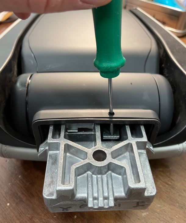

      • Keskikyynärnoja jäi talven viimeisten kovien pakkasten aikaan maaliskuussa kolmannen (vai neljännen?) kerran yläasentoon, joten nyt pääsi kokeilemaan käyttäjän andre_ hyvää vinkkiä.
        Ratkaisussa siis porataan pieni reikä kuvassa näkyvään paikkaan, jolloin reiästä voi pienen meisselin avulla painaa ja vapauttaa lukitusmekanismin. Itse porasin reiän vasta irroituksen jälkeen, mutta porauksen pystyy tekemään myös osan ollessa paikallaan, ja näin välttää ”turha” purkutyö. Tottakai reiän paikan arvioiminen on tällöin hankalampaa.

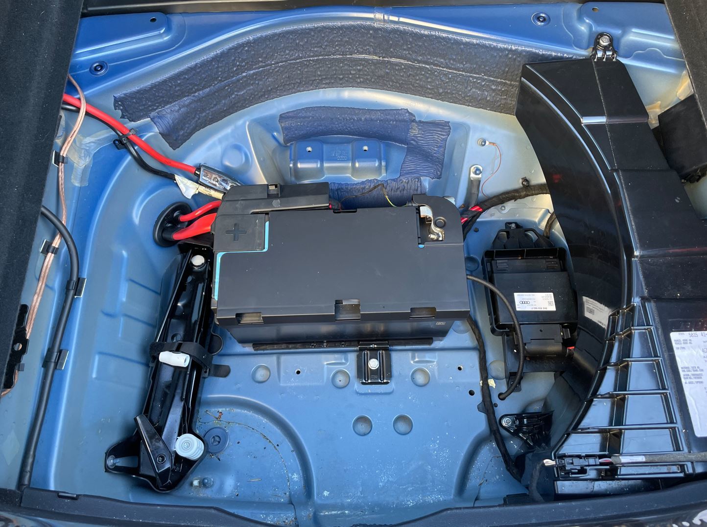

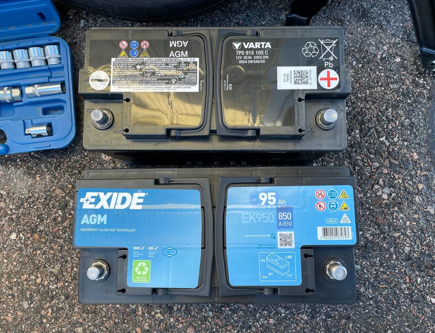

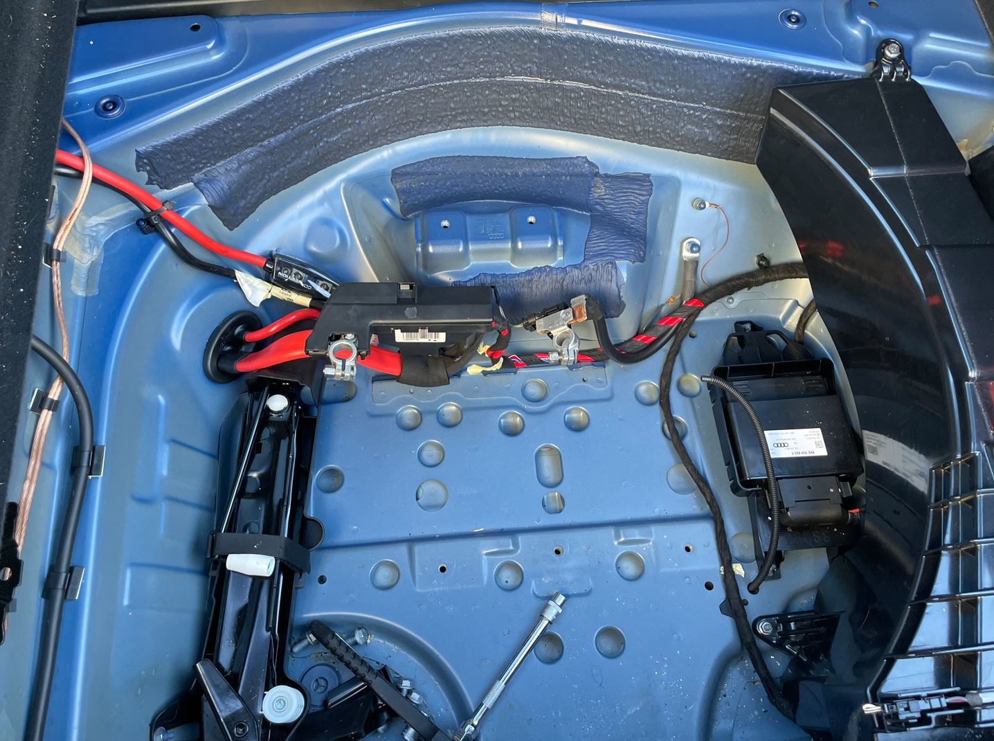

        • Tämän Audin alkuperäinen akku alkoi pikku hiljaa näyttää merkkejä hiipumisesta, joten uuden akun vaihto tuli ajankohtaiseksi. Alkuperäinen akku oli Vartan akku (92Ah) osanumerolla 7P0 915 105 C ja uudeksi akuksi valikoitui Exide AGM EK950 (95Ah).
          Itse akunvaihto on suoraviivaisen helppoa eli vararengas pois, muutamat suojamuovit ja akun kiinnitys irti. Lopuksi tärkeä asia eli akun koodaus autoon, koska uusi akku ja eri Ah-lukema.

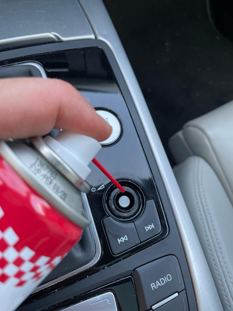

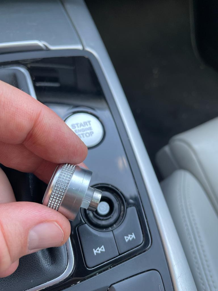

            Pieni mutta välillä ärsyttävä vika kuitenkin löytyi; keskikonsolin volume-nappi ei toiminut täysin sujuvasta vaan volume ”pomppi” suuntaan ja toiseen nappia pyöritettäessä. Korjaus on helppo; volume-nappi varovasti ylösnostamalla irti ja elektroniikalle tarkoitettua puhdistusainetta sisään. Nappi takaisin ja kaikki toimii taas hienosti!
            • Vaikka ylläoleva ohje on hieman epätarkka mitä putsataan niin tottakai kokeilin uittaa volumenupin olikohan se oma "crc precision cleaner" silleen, että autossa nyt tuoksuu että käsidesipullo on levinnyt sinne. Odotukset ei olleet kovin korkealla että Audissa toimisi pyöritettävä volumenuppi mutta niin sekin vika tuli kuntoon. Hyvä ohje!
              • Ohje on tosiaan vähän epätarkka, mutta tarkoitus siis suhauttaa puhdistusnestettä volume-napin reikään (katso kuva #3 edellisessä viestissä), ja siellä se oletettavasti vaikuttaa potikkaan eli potentiometriin. Mutta pääasia, että toimii! Ja kyllä se haju viikossa lähtee (tai sitten siihen tottuu) :)
                • Se on varmaan joku "rotary encoder" koska potikkahan yleensä ei pyöri äärettömästi. Mulle tuli sellainen fiilis näppituntumalta että nupin vastuskin muuttui putsauksen seurauksena. Aliexpress-tuotteen kuvaa katsoessa ymmärtää miks noi menee about joka autosta rikki/toimii huonosti.

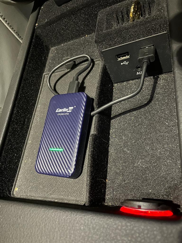

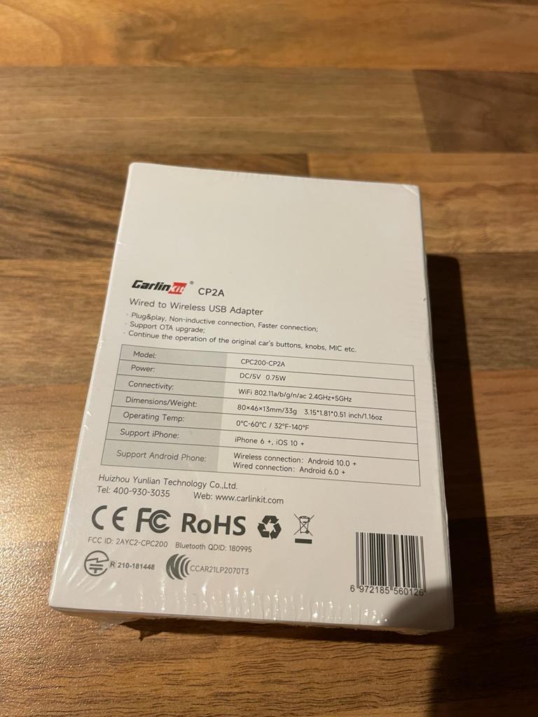

                  • Perheen toisessa autossa olen tottunut käyttämään langatonta Carplayta, joten A7:ssa piuhan kanssa säätäminen alkoi tuntua vaivalloiselta.. Erilaisia ratkaisuvaihtoehtoja löytyi paljon, mutta CarlinKit -tuotteet vaikuttivat esim. jenkkifoorumien perusteella toimivilta, ja sen perusteella päädyin tilaamaan CarlinKit CPC200-CP2A version (CarlinKit 4.0).
                    Asennus on yksinkertainen eli pieni mokkula kiinni USB-paikkaan, ensimmäisellä kerralla puhelimen ja mokkulan paritus. Lopputulos on loistava eli kaikki toimii todella hienosti, erittäin loistava lisäys!
                    Huomioitavaa on, että tämä lisäpalikka EI itsessään tuo Carplay -ominaisuutta autoon, vaan se täytyy löytyä valmiina. Tällä ratkaisulla saadaan siis Carplaystä langaton.

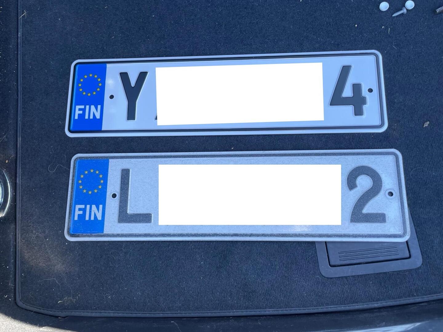

                                        • Rengasvarkaiden mukaan lähti myös eturekisterikilpi ja poliisin vahva suositus oli hankkia uudet kilvet. Niitähän saa helposti katsastuskonttoreilta, ja puhtaampi on uudempi ja likainen on vanha.
                                          • Tuntuu jotenkin rajulta toimenpiteeltä, jos joutuu rekisteritunnuksenkin vaihtamaan hävinneen kilven takia. Ihan sikäli ymmärrettävä kyllä.
                                            • Kyllä se vaihto kannattaa. Ne pöllityt kilvet kun on ilmoitettu poliisille niin nehän pysäyttelee sitten turhaan liikenteessä ikuisesti vaikka kilvet olis oikeassa autossa kiinni kun skanneri piippaa varastetun kilven nähdessään.
                                              • Juuri näin kuten yllä, ja lisäksi säästyy vähemmällä selittelyllä missä oli ja milloin jos/kun tuota varastettua kilpeä joku käyttelee laittomuuksiin (polttoainevarkaudet jne.).
                                                Itseä ei uudet kilvet haittaa yhtään. Rekisteriotteessa vain maininta vanhoista kilvistä, ja naapurikin luuli auton vaihtuneen kun oli uusi rekisteri :)
                                                • Noita tyhmiä naapureita riittää aina :D
                                                  • Ellei ole erikoiskilpi josta välttämättä haluaa pitää kiinni, niin helpoin tie on oikeasti hakea uusi kilpipari konttorilta...
                                                    Siihen pysäyttelyyn kyllästyy aika nopeasti. T-paitaa en hommannut mutta kokeilin.

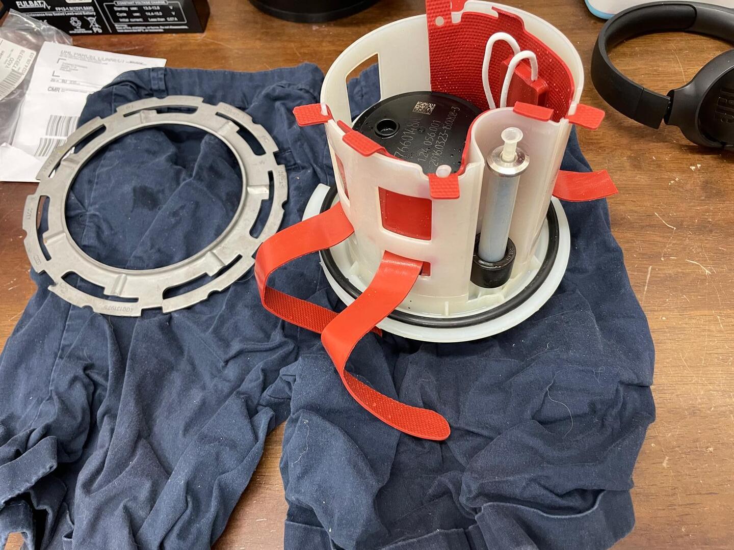

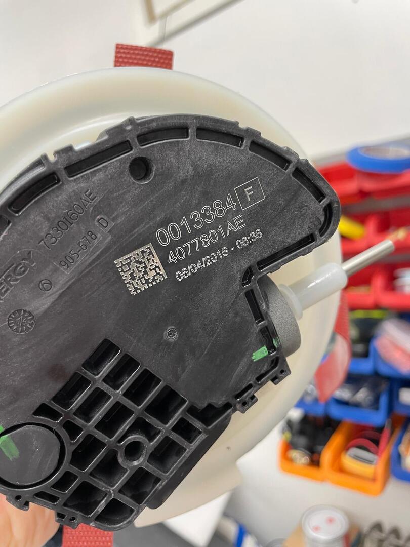

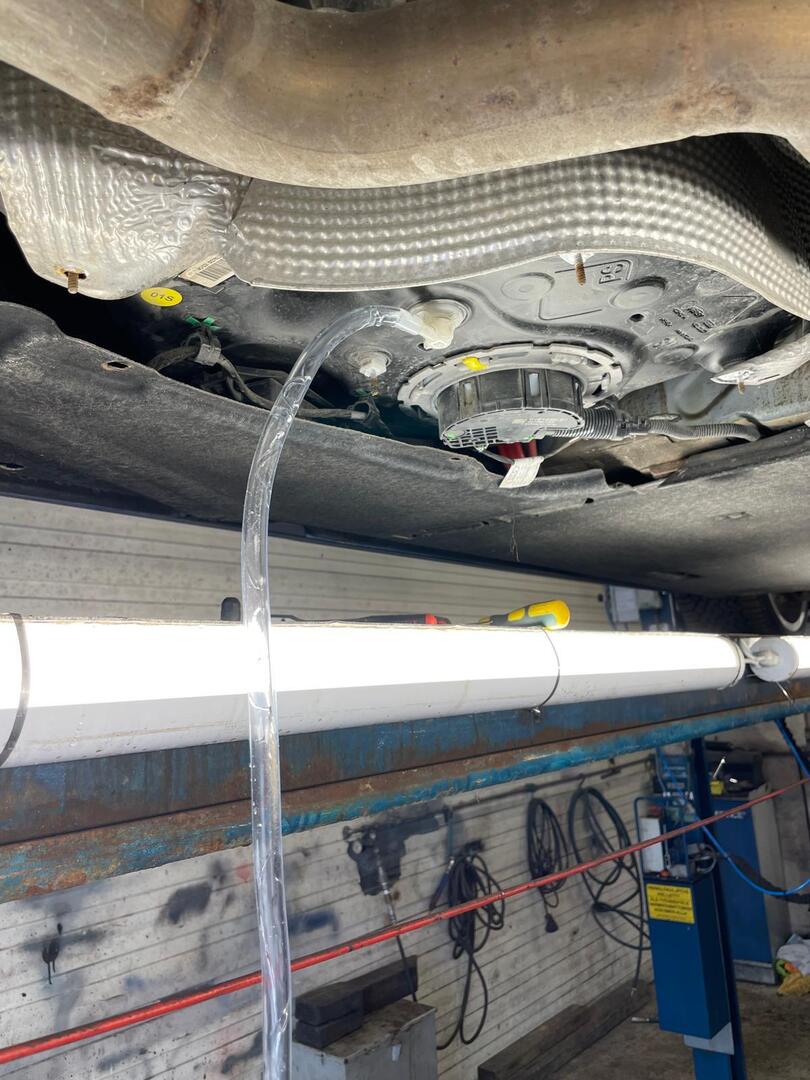

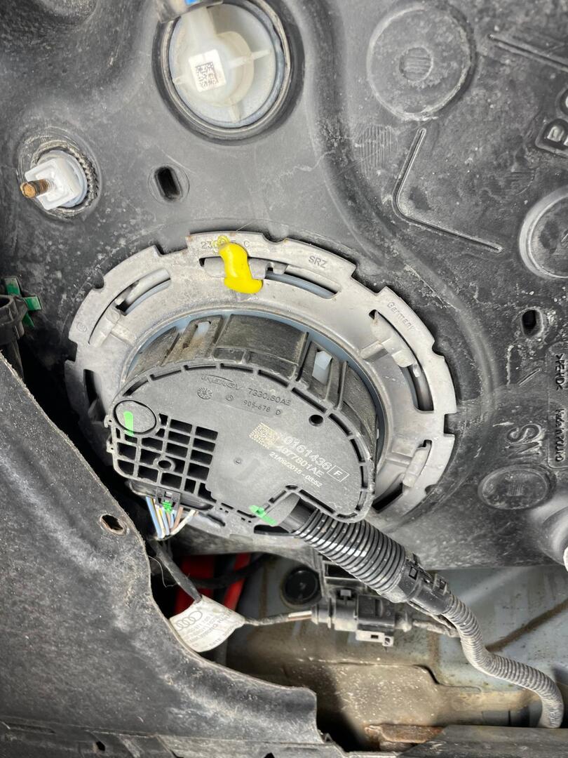

                                                      A7 alkoi ilmoittelemaan AdBluen lisäämisestä ja pyyntö ei poistunut vaikka ainetta lisäsikin. AdBlue fault -ilmoitusta tms. ei tullut mittaristoon, ainoastaan pyyntö lisätä nestettä. Vikakoodi kuitenkin löytyi, ja sen mukaan AdBlue-tankin sensori oli jumissa. Tarkemmin kun tutki, niin tasoanturi antoi tosiaan jatkuvasti samaa lukemaa. AdBlue -järjestelmä toimi muuten täysin normaalisti eli nestettä kului tankista jne.
                                                      Ensimmäinen korjausyritys oli auto ylös ja AdBlue -tankki tyhjäksi. Pumppua en vielä irroittanut, vaan tankin ollessa tyhjänä pari kevyttä kopautusta kädellä pumppuun (tasoanturi on perinteinen kohomallinen) ja tankki uudelleen täyteen. Ainoa muutos oli, että tasoanturin antama lukema muuttui edellisestä, mutta ei lähtenyt muuttumaan nestemäärän mukana.
                                                      Tasoanturi on kiinteä osa pumppua ja uudet pumput ovat suht kalliita, joten seuraavaa korjausyritystä varten hankin Puolasta käytetyn, mutta ehjän pumpun. Osa oli todella edullinen, mutta hieman jännitti avata pakettia, kun pahvilaatikossa oli kuvan mukainen teksti :) Pumppu oli kuitenkin juuri mitä pitikin.
                                                      Vanha pumppu irroitettiin Samppasportilla (taas kerran isot kehut hienosta palvelusta!). Vanhan pumpun tasoanturi ei näyttänyt olevan fyysisesti jumissa, joten tilalle laitettiin varaosapumppu. Vikakoodit pois ja kaikki toimii taas hienosti!

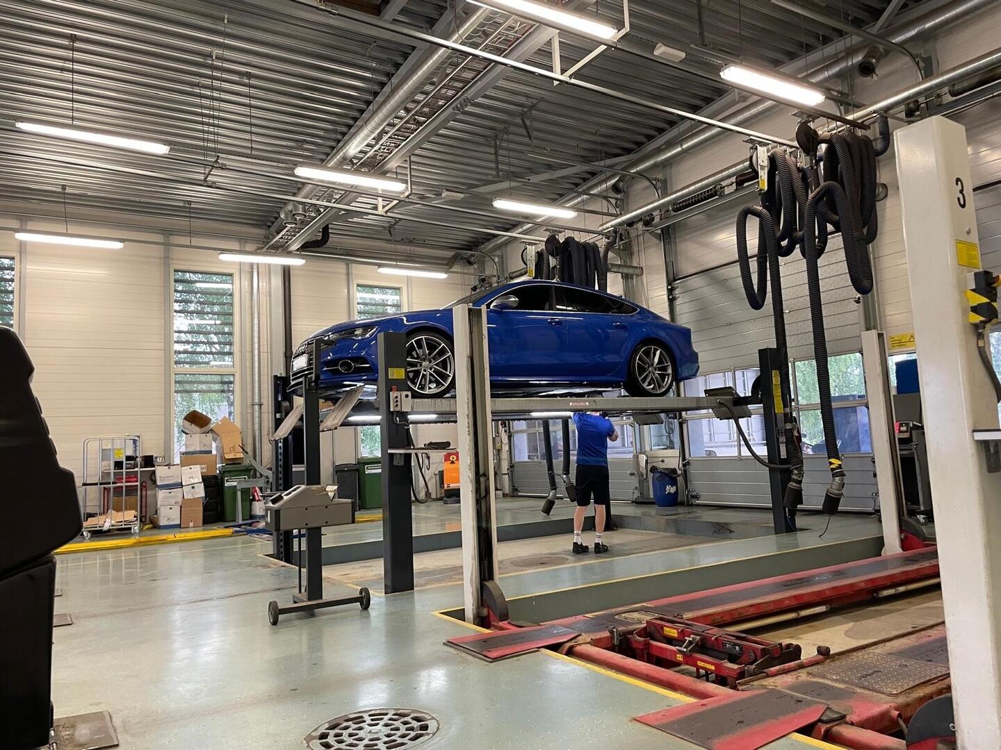

                                                        Sen verran tuli tehtyä ”huoltotoimenpiteitä”, että auton katsastus tuli hoidettua, huomatuksetta luonnollisesti :)
                                                        Aika rientää; lähes päivälleen kaksi vuotta edellisen katsastuksen jälkeen Audi oli "taas" katsastettavana, ja taas täysin puhtain paperein läpi. Ilo tällä on ajella :)
