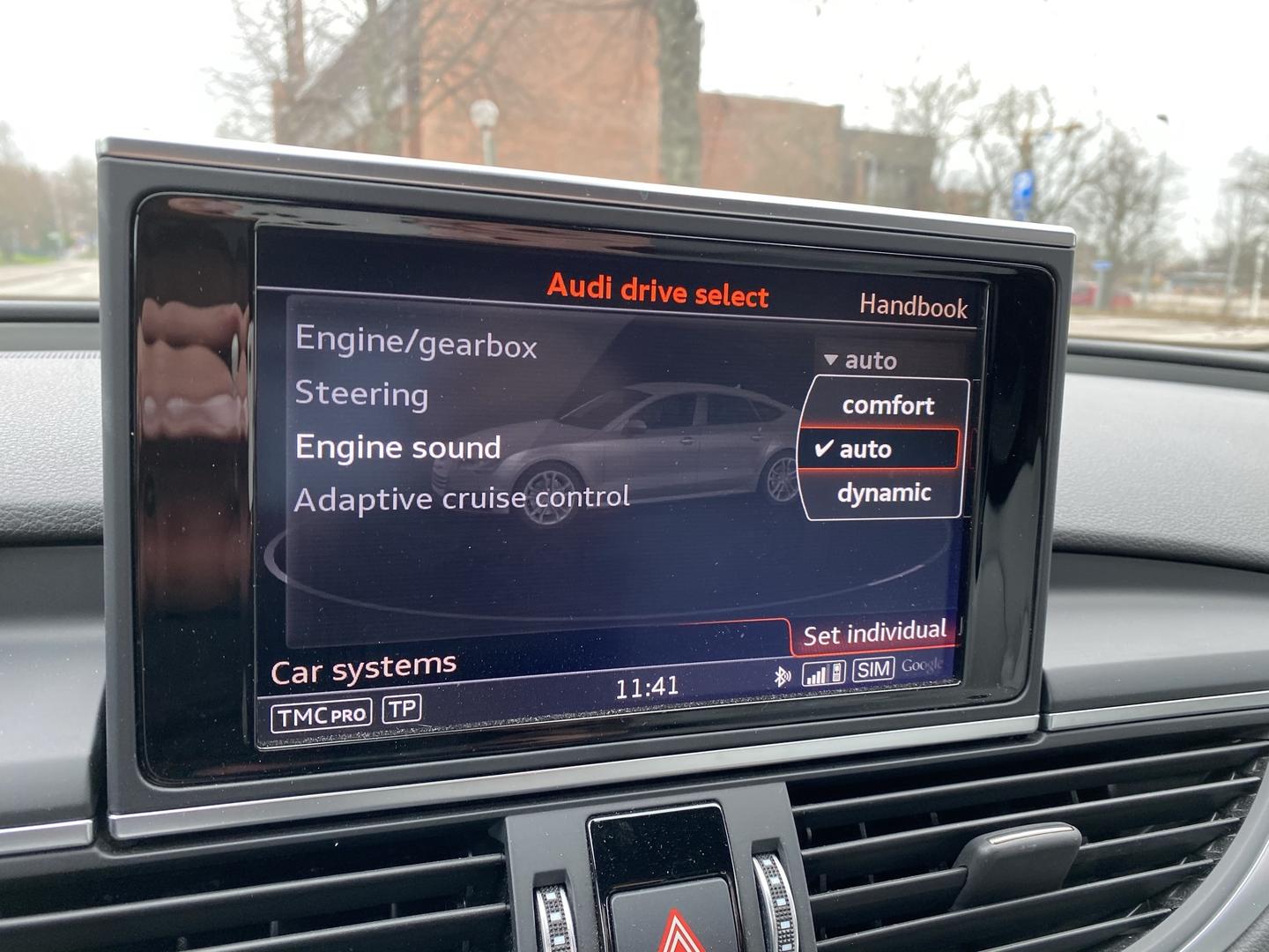

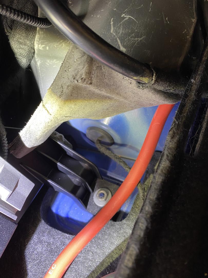

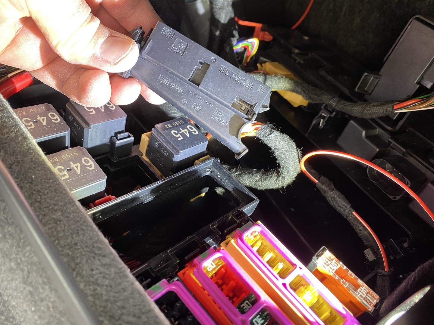

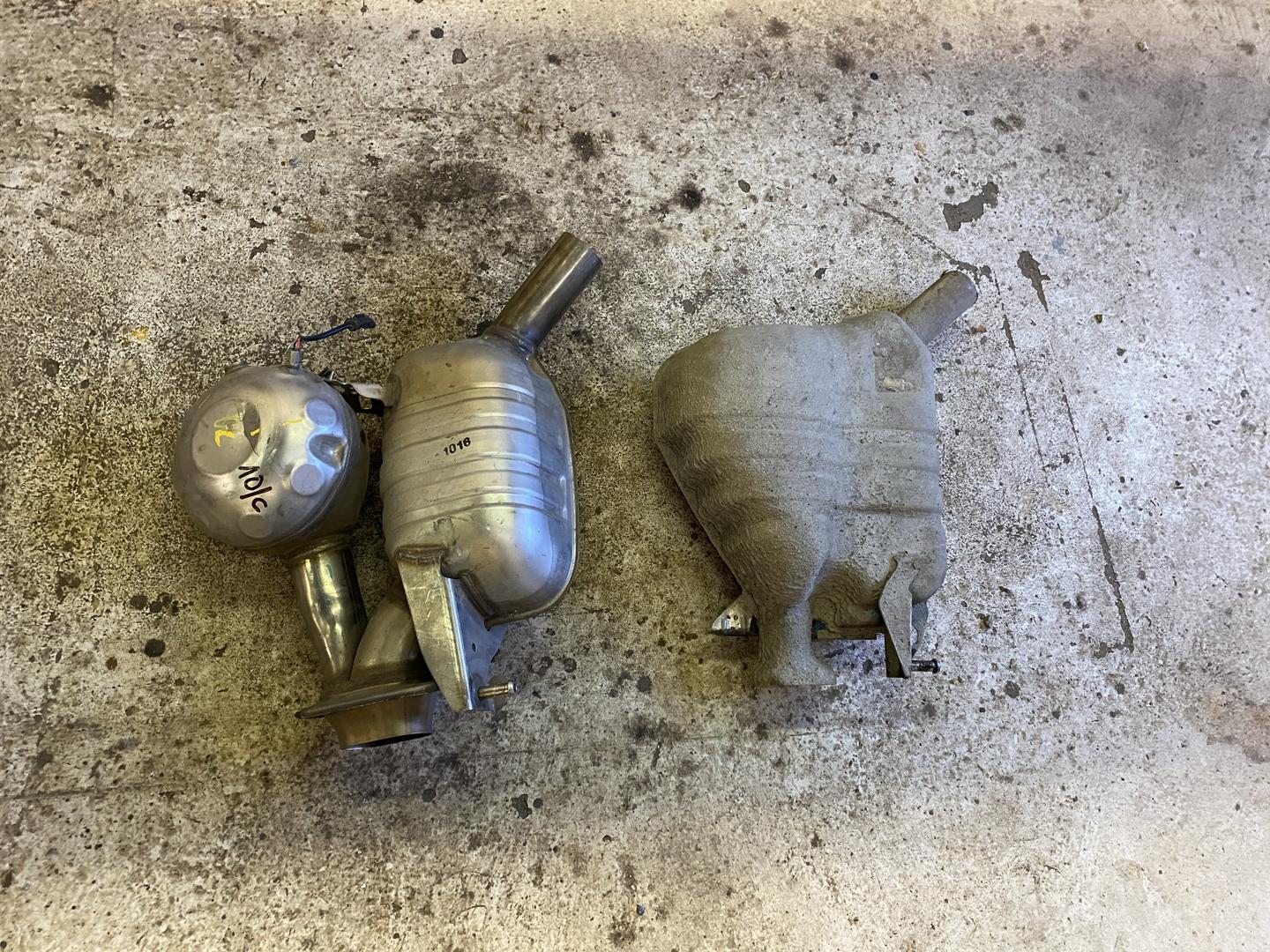

    Active Sound – asennus jatkuu. Sound Module asentuu alkuperäiselle paikalle takakontin oikeaan sivustaan, ja kaikki tarpeelliset kytkennät voi tehdä helposti siinä lähettyvillä; CAN-kytkennät CAN-disconnectorin kautta, virta sulakerasialta alkuperäiseltä kohdalta ja maa, no maahan. Kufatecin moduulille löytyy myös hyvin asennuspaikka, ja kiinnitys velcro-tarralla. Takapöntölle menevä johdotus sisäkautta auton vasemmalle puolelle, josta läpivientikumin kautta suoraan takapöntölle. Vanhan takapöntön poisto alkaa tarkastelemalla ja merkitsemällä oikea leikkauskohta, ja varsinainen leikkaus sujuu vaivattomasti ketjuputkileikkurilla. Alkuperäinen putkisto on 56mm, ja BiTDI-takapönttö 60mm, joten tähän väliin tarvitaan putkiadapteri. Kiinnitys pakoputkikiinnikkeiden avulla, ja näin takapönttö on jatkossakin helppo tarvittaessa irroittaa.
    Tämän jälkeen hieman koodausta, jotta Engine Sound ilmestyy MMI/Audi Drive Selectiin. Lopuksi testaus, ja kaikki toimii kuten pitääkin :)

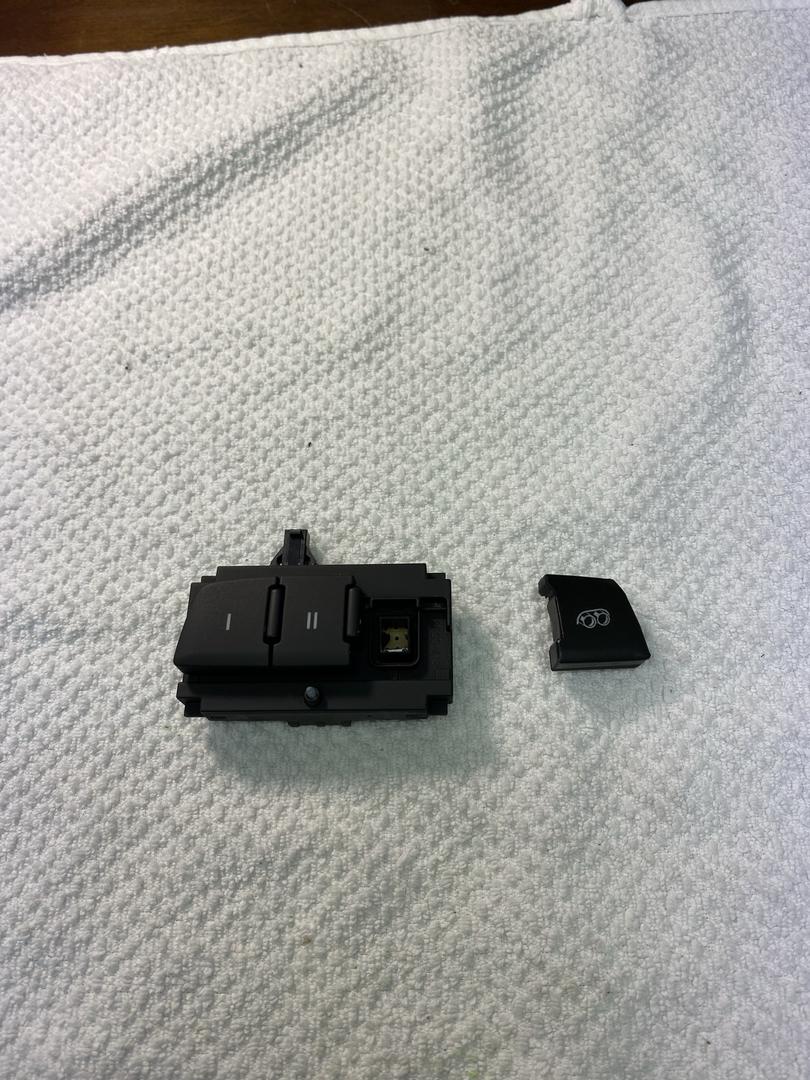

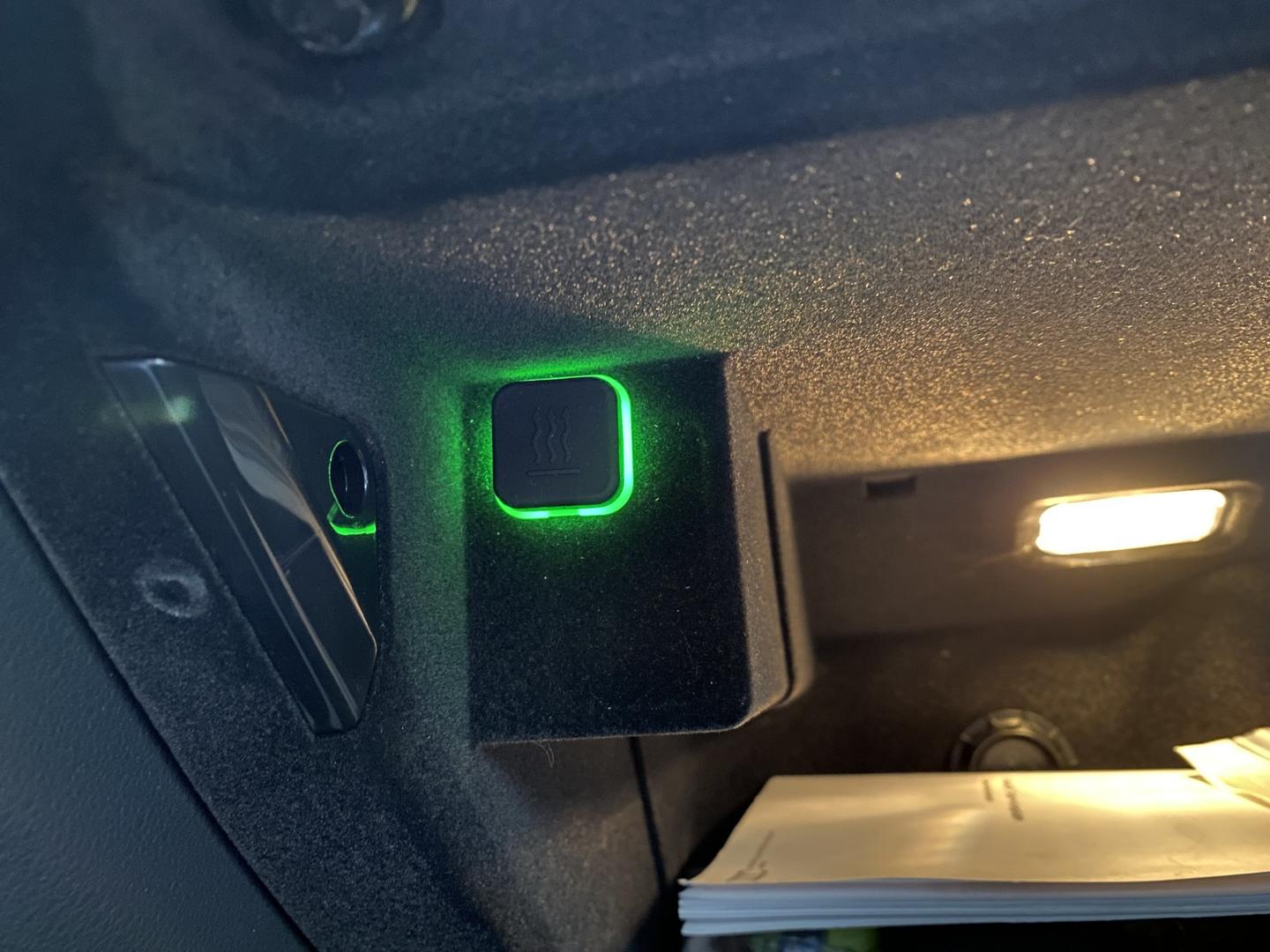

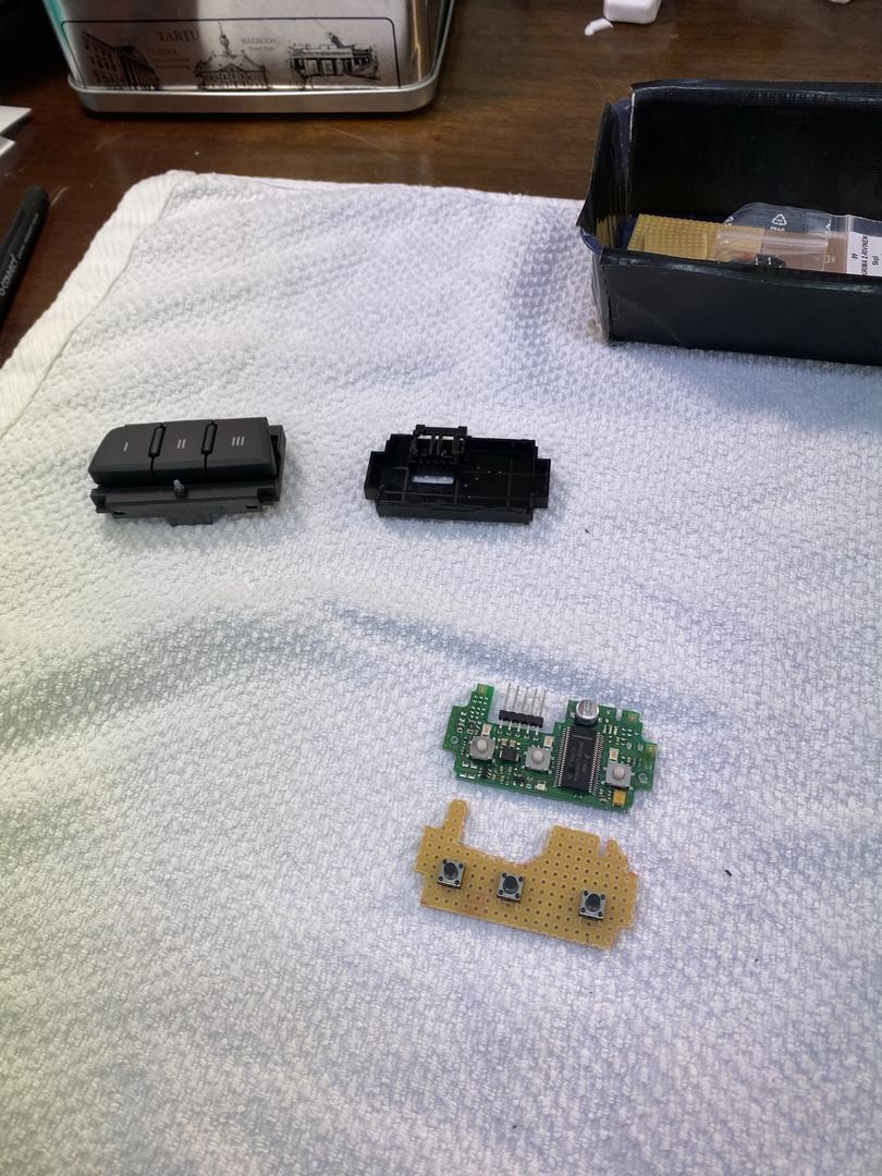

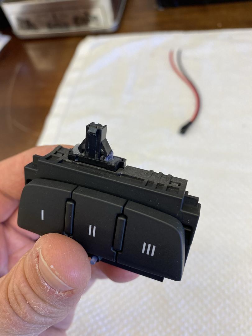

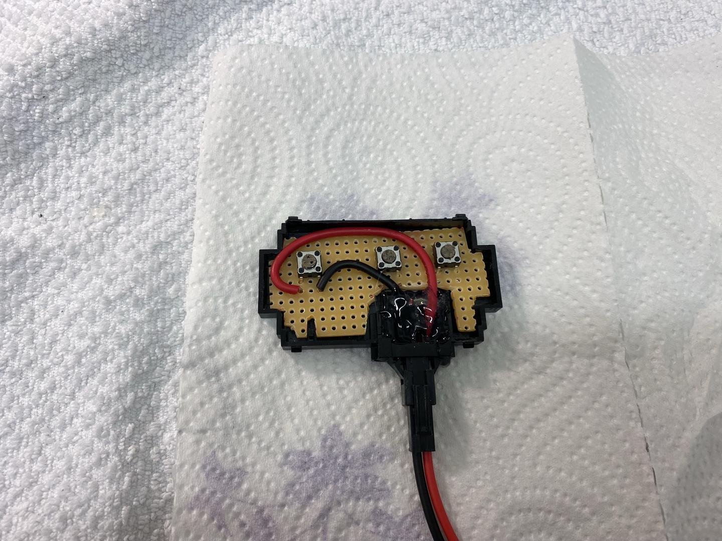

      Active Sound projektin viimeistely meni OEM+ hengessä, sillä tarkoitus oli saada lisättyä säätömahdollisuuksia alkuperäistä enemmän. Tätä varten tuli hyödynnettyä Homelink- painikkeita kattovalon yhteydessä (kyllä, tämä optio oli mielessä jo kattovaloprojektin yhteydessä). Koska autossa ei oikeasti ole Homelinkkiä, nämä painikkeet eivät ole edes kytketty, mutta hyödynsin yhtä painiketta Active Sound -moodin valintaan. Täysin suora kytkentä Homelink-painikkeelle ei ollut mahdollista, joten tein sopivan piirilevyn parille mikropainikkeelle. Samalla tuli päivitettyä napin logoa/merkintää..

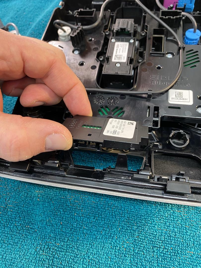

      Tämä uusi painike korvaa siis Kufatecin sarjan mukana tulevan perinteisen painikkeen, jolla kierrätetään Kufatecin eri moodivaihtoehtoja. Lopputuloksena Active Soundia voi ohjata MMIn ja Drive Selectin kautta (pois/päälle) JA päällä ollessa vielä tuolla erillisellä napilla eri moodien välillä.

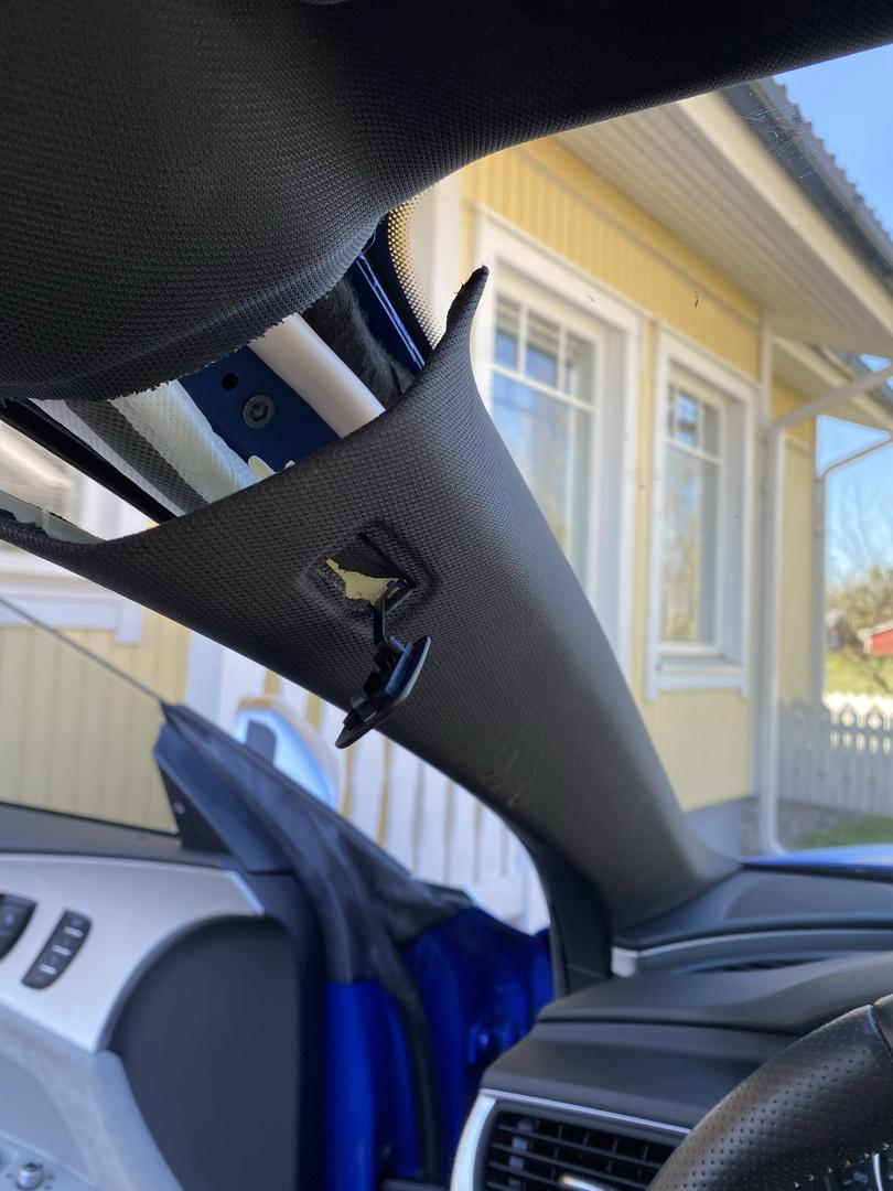

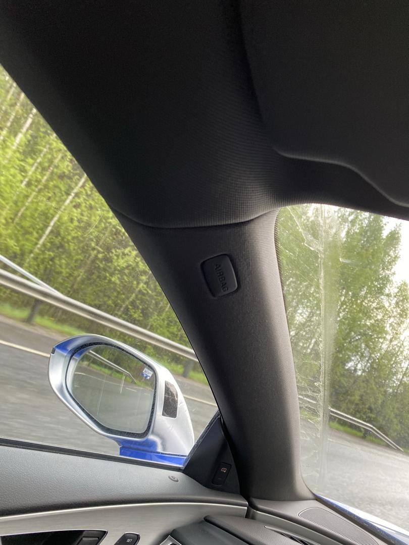

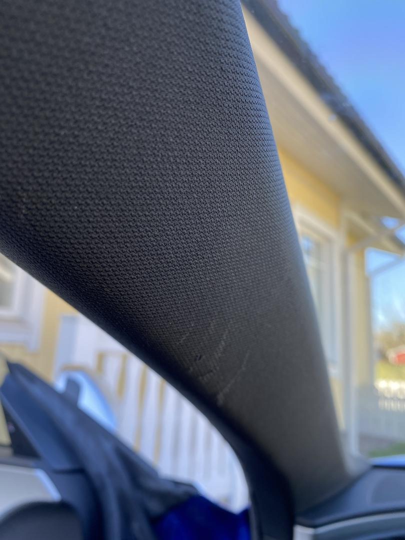

        Jo autoa ostettaessa A-pilarin verhoilussa oli harmittavat jäljet, ja sattumalta toisen varaosahankinnan yhteydessä löytyi myös siisti samanvärinen verhoilu myytävänä, joten tuli se hankittua samalla. Vaihto on periaatteessa melko simppeli, yksi ruuvi ja pari klipsiä, mutta ainakin itsellä klipsit olivat todella, siis todella tiukasti kiinni! Mutta lopputuloksena siisti verhoilu :)

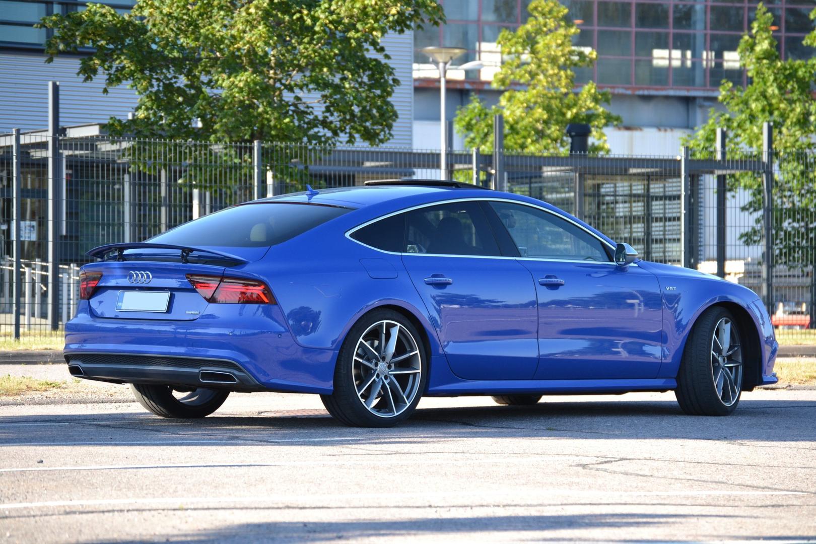

          Nappasin muutaman kuvan autosta kesävanteilla ja kesällä, kun aloitusviestin kuvat ovat otettu syksyllä ja talvivanteilla.

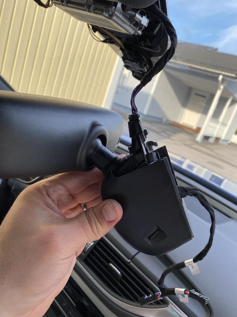

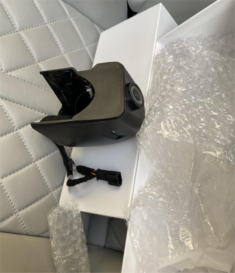

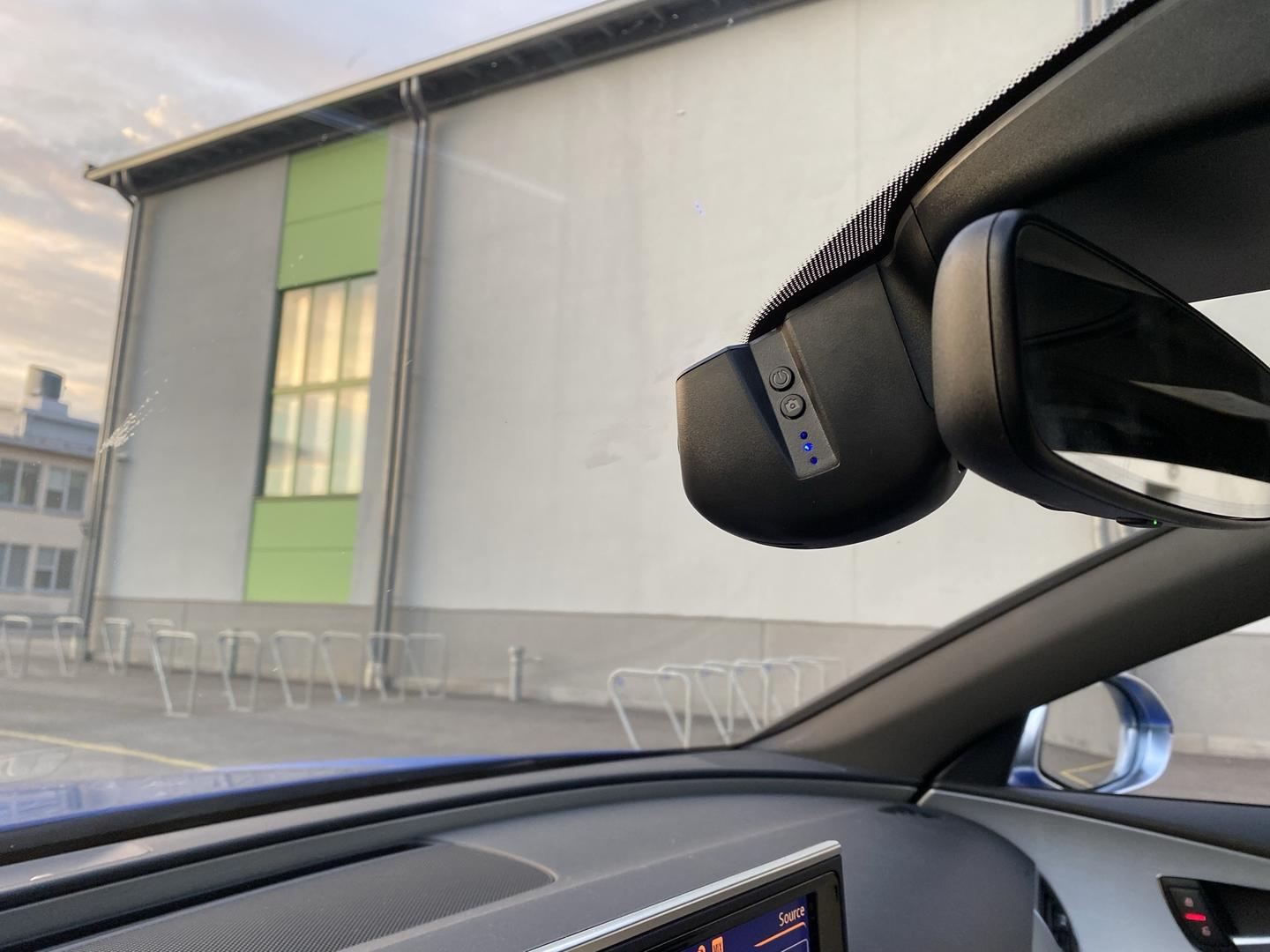

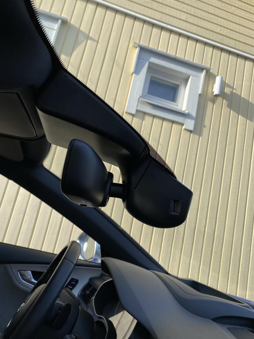

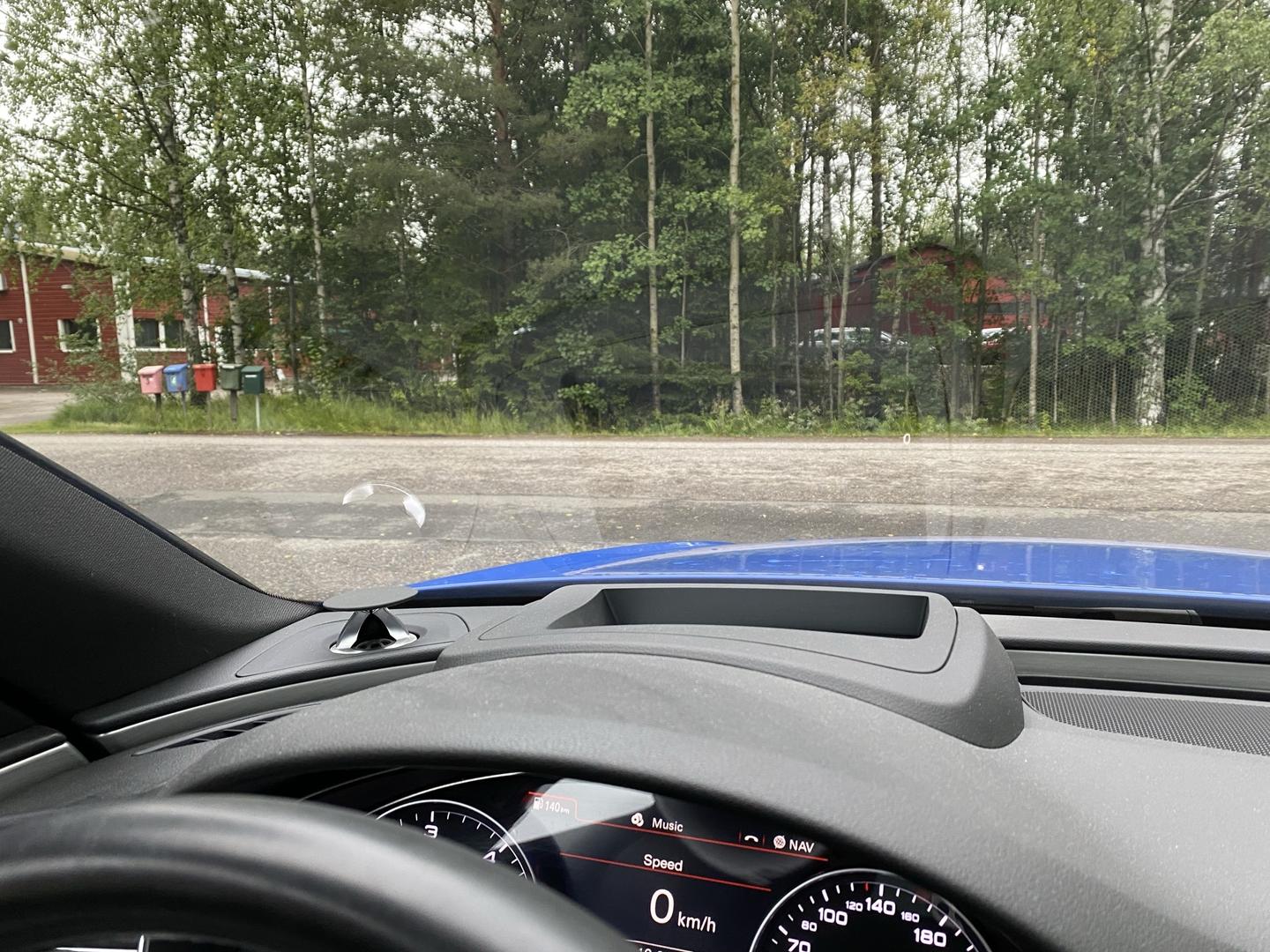

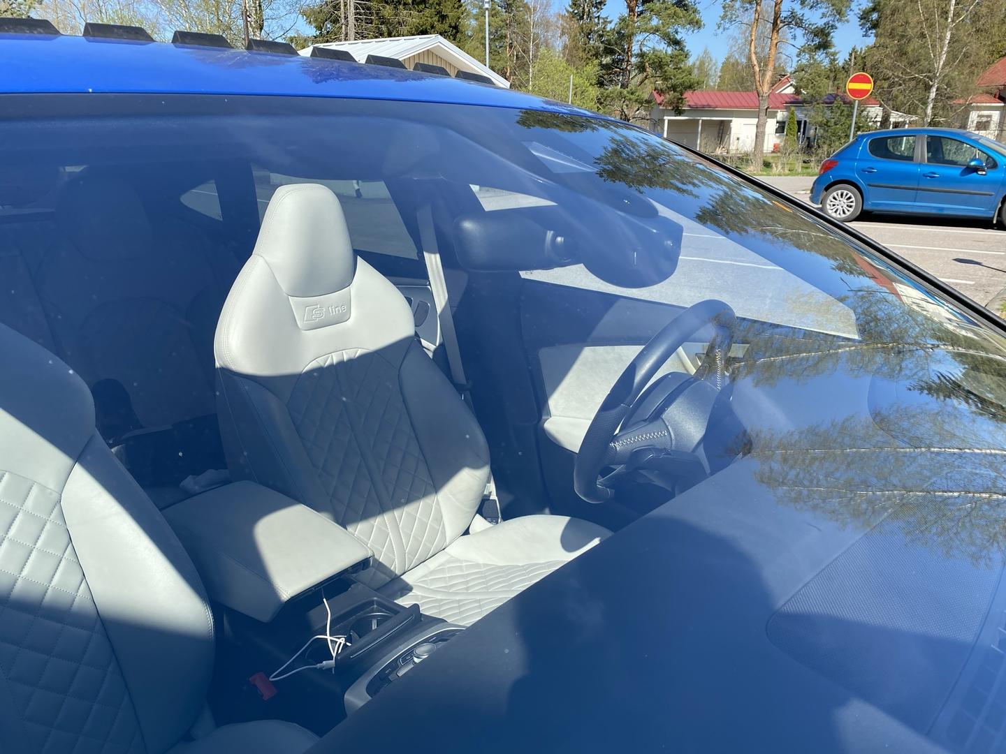

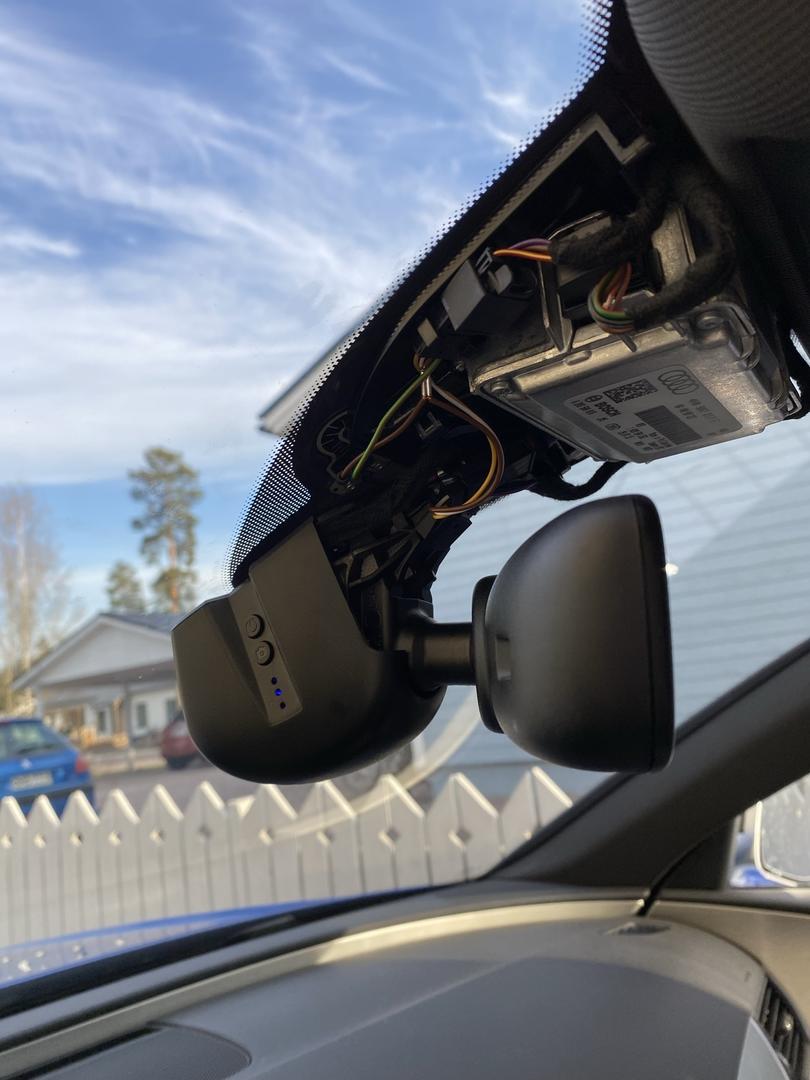

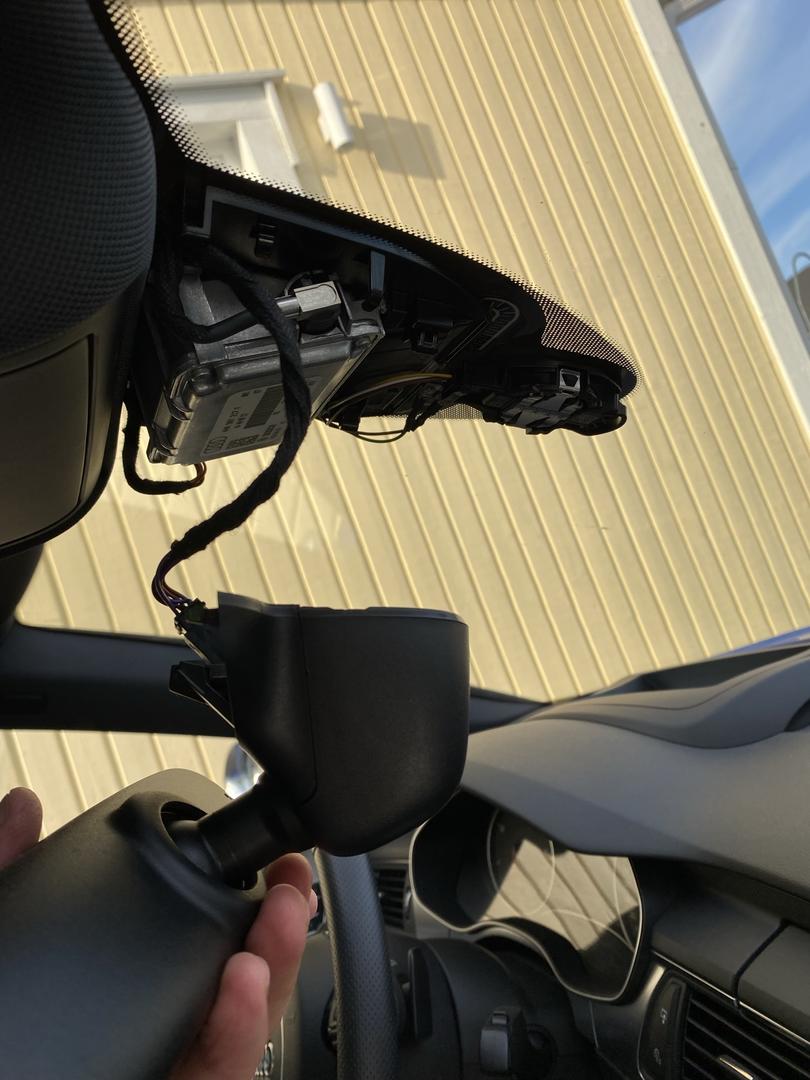

                Tallentava etukamera eli DVR on hyvä ja hauska konsepti, mutta yleensä kameraviritykset johdotuksineen eivät ole kauhean tyylikkäitä. Sattumalta silmiin osui Aliexpressin kautta Audiin tarkoitettu peilin yhteyteen piilotettu kamera, joten sellainen oli pakko tilata ja ottaa kokeiluun. Tässä kamera odottamassa asennusta.
                  AliExpressistä kyl löytyy kaikkea hyvää retrofit kamaa, kun osaa kaivaa. Ei oo aina helppo löytää. Tilasin Keyless Entry retrofittiin kahvojen anturit sieltä. Antennit Saksasta käytettynä, liittimet ja pinnit AliExpressistä, uus boksi Saksasta. Piuhat tein itte Elsan kanssa. Ei kalliiks tullut, vs. Kufatec valmis setti. Kirjoittele kun saat kiinni. Vaikkei Venäjällä olla niin on toi kätevä. Ellei muuta, niin saa ainakin hyviä tilanteita talteen niin saa nauraa myöhemminkin.
                    Aliexpressistä löytyy tosiaan vaikka ja mitä. Ja yleensä voi säästää melkoisesti haalimalla osat erikseen ja tekemällä johtosarjan itse, versus Kufatecin jne setit. Tietysti niissä on se helppous, ja esim. Kufatecin mukana tulee yleensä melko hyvät asennusohjeet.

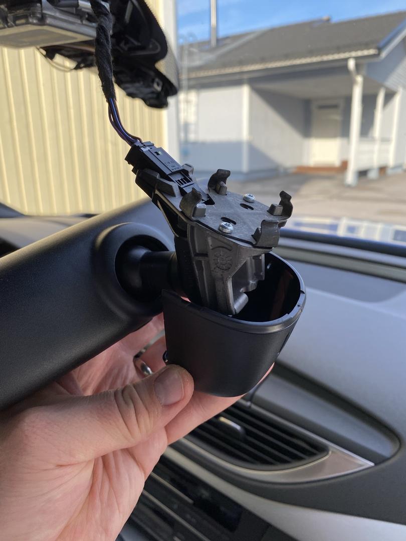

                    DVRn asennus oli 15 minuutin homma: Itse kamera asentuu peilin etummaisen suojamuovin tilalle, ja asennus on helppo, sillä itse johdotuskin otetaan plug’n’play -tyyliin sadetunnistimelta, eli mitään johtoja ei tarvitse vetää kameralta sulakerasialle tms. Kameran istuvuus on noin 80 prosenttinen, pienet raot jää suojamuovin reunoille, mutta käytännössä tätä ei huomaa, koska kamera on peilin takana piilossa. Kameran asetuksia ja tallenteita pääsee tarkastelemaan ja muuttamaan wifin kautta, mutta itse käytän metodia, että kamera nauhoittaa koko ajan 30-60 sekunnin pätkiä, ja jos/kun mielenkiintoista tapahtuu, nappaan muistikortin kamerasta mukaan ja siirrän pätkän kotona koneelle. Pidetään tämä toistaiseksi autossa kiinni ja kerätään kokemuksia.

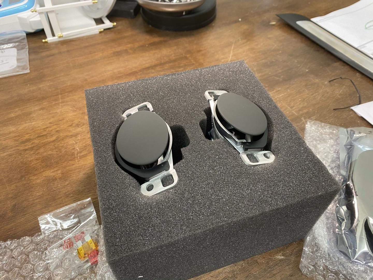

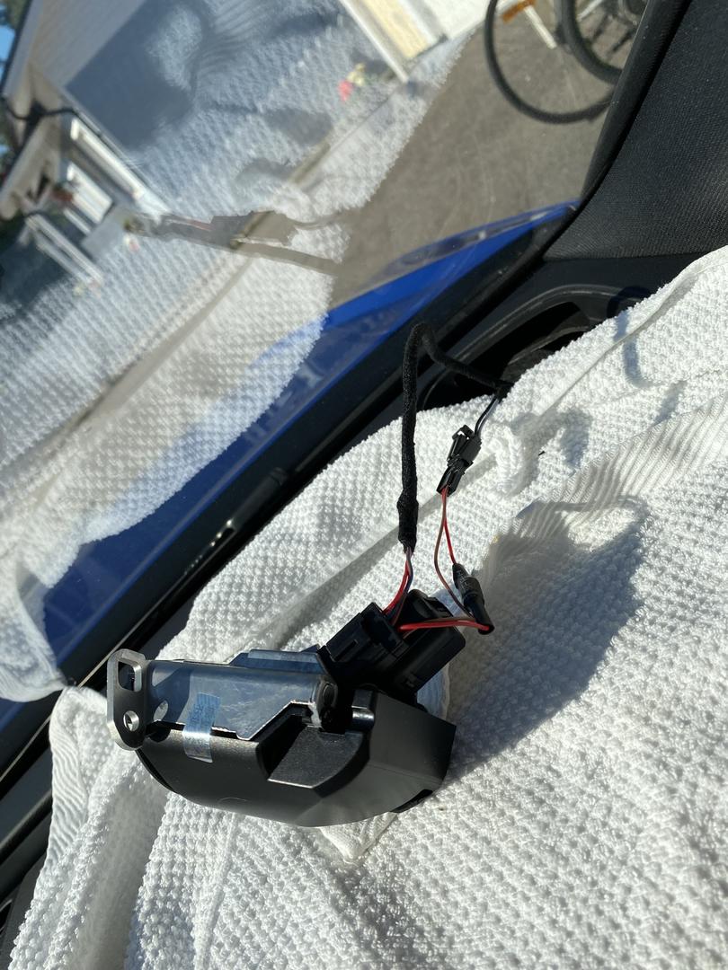

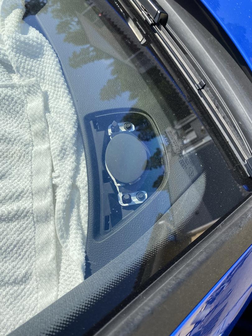

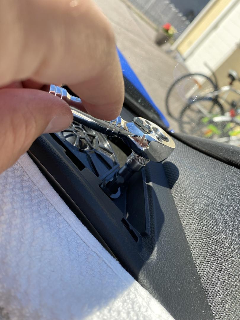

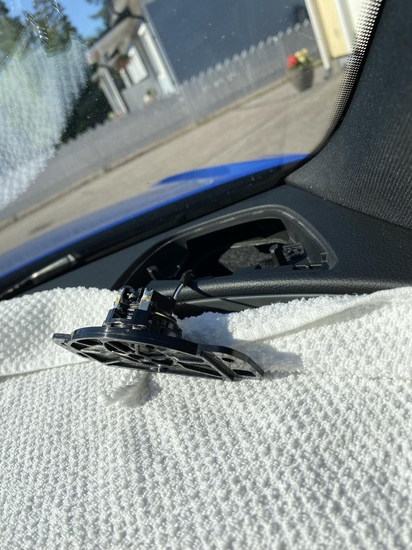

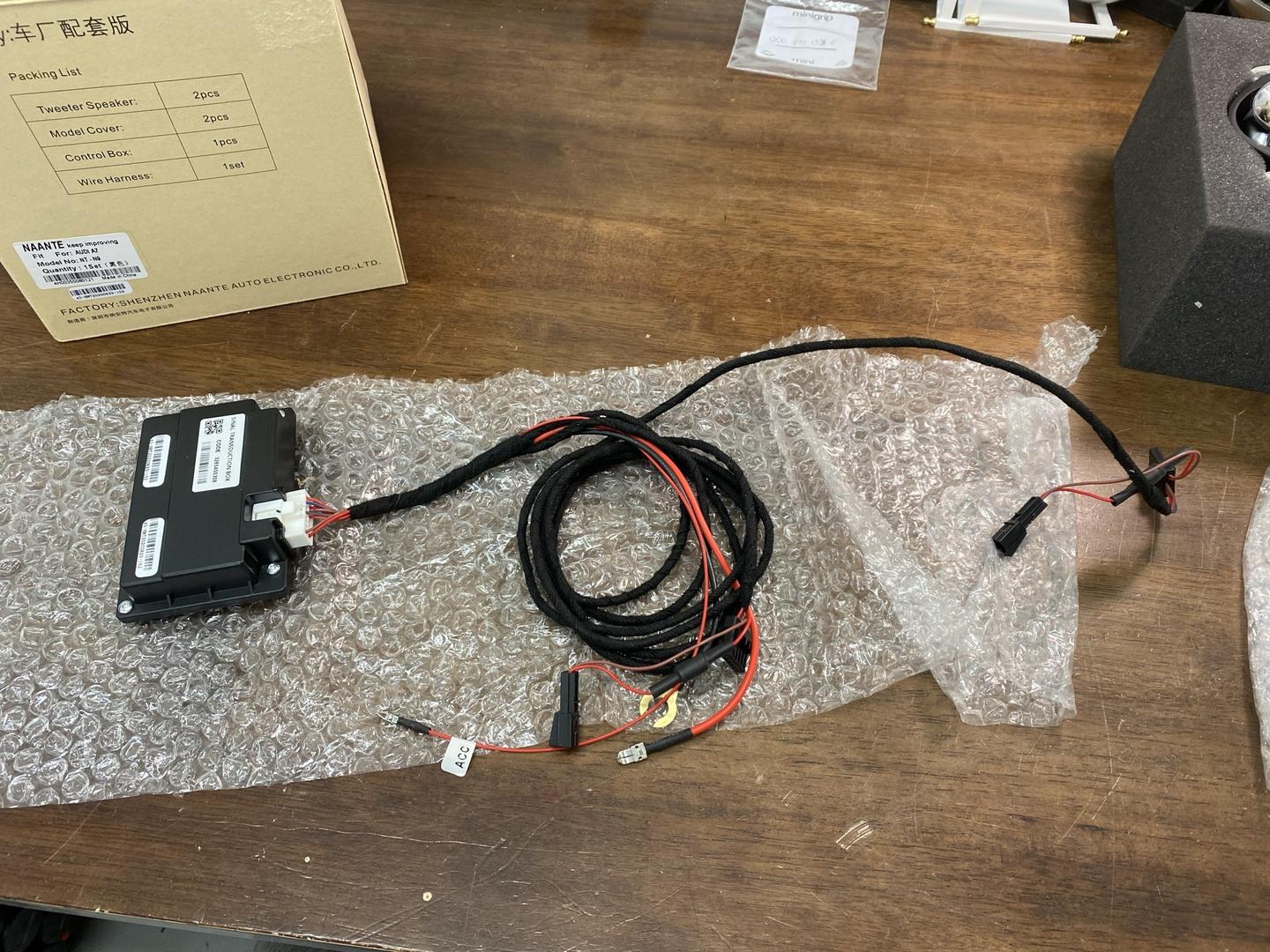

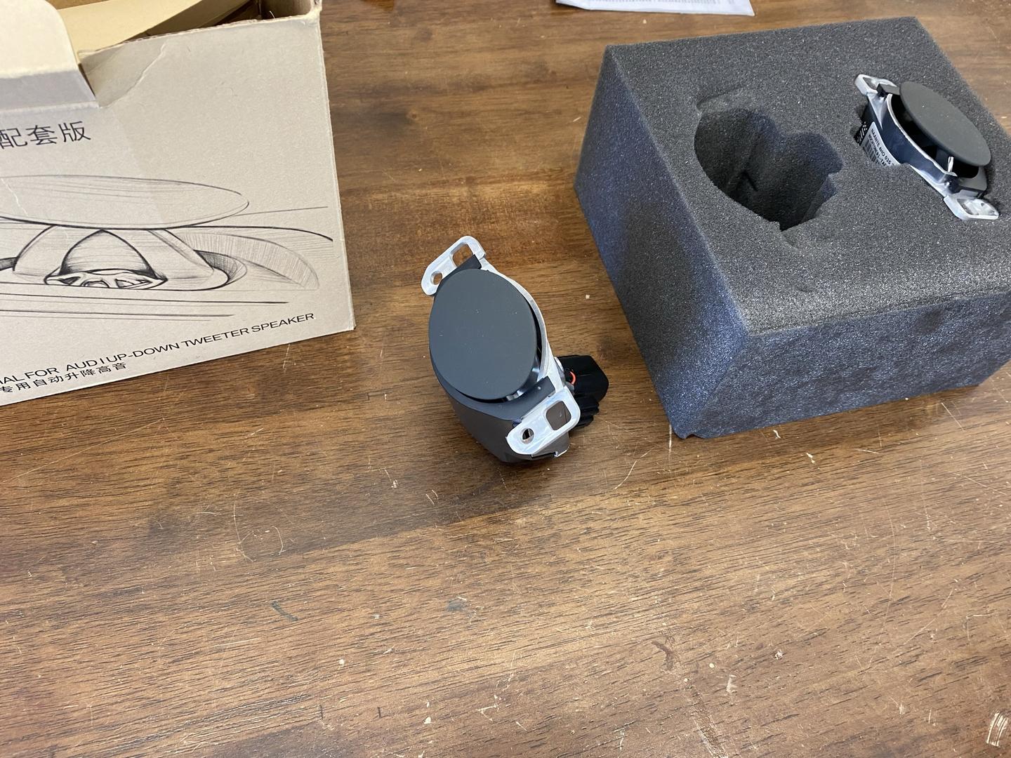

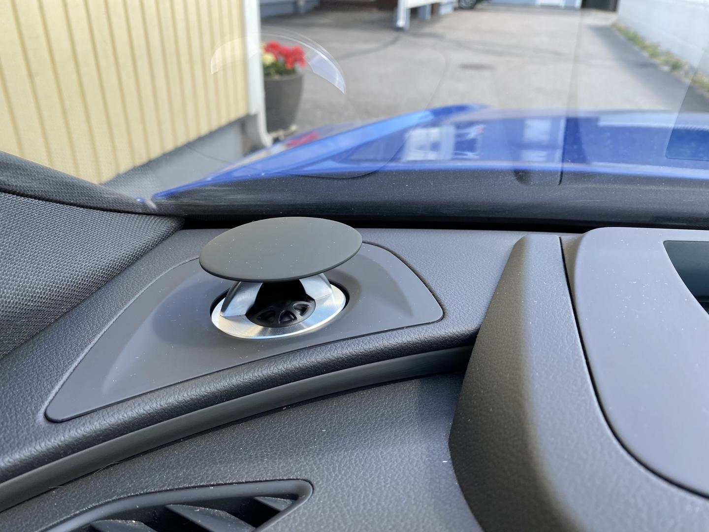

                      Audio-puolelle tuli tehtyä vielä pieni päivitysprojekti, tässä kuvaa mitä oli menossa asennukseen.
                        Tarkoitus oli siis asentaa B&O -tyyliset nousevat diskantit alkuperäisten tilalle. Markkinoilla on näitä valoilla jne, mutta hankin itselleni mahdollisimman alkuperäisen oloiset. Asennus on mielenkiintoinen, koska diskantit sijaitsevat aivan tuulilasin lähellä, ja kaiken lisäksi löytyi vielä yksi työkalu, jota omasta pakista ei löytynyt: alkuperäiset diskantit ovat 7/32”-kantaisella mutterilla kiinni. Paikallinen varaosamyymälä osoitti taas palvelukykynsä, ja oikea hylsy + sopivan pieni räikkä löytyivät sieltä.

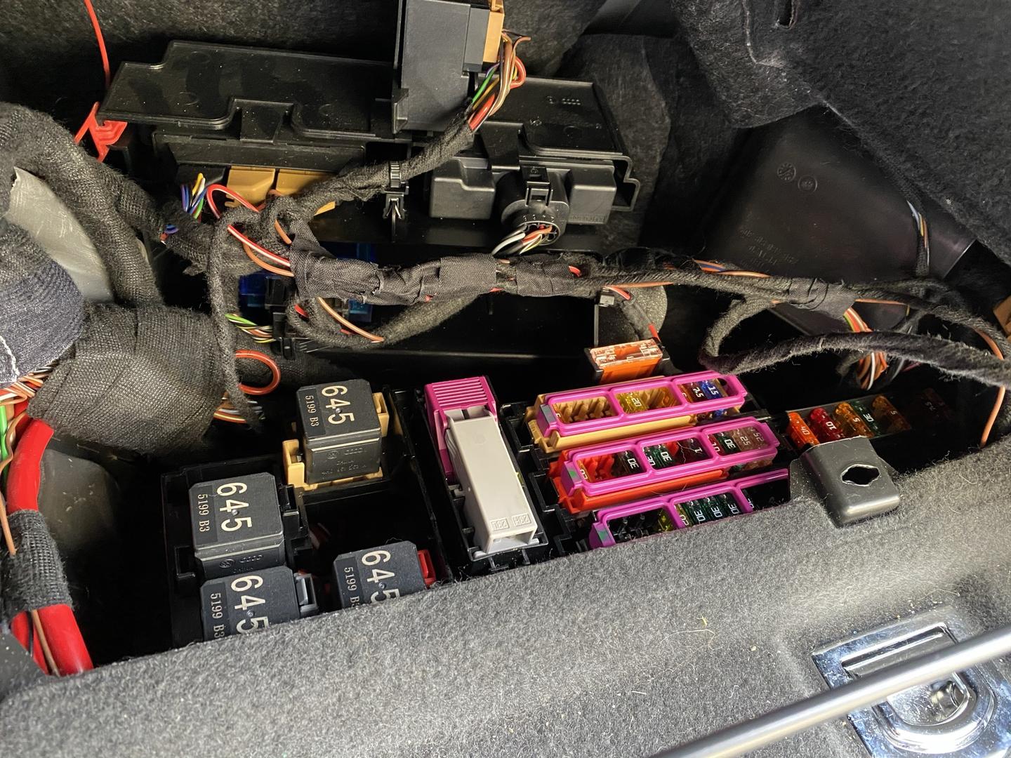

                        Uusien diskanttien mukana tulee ohjainboxi, johon täytyy kytkeä virta ja heräte (ja maa). Nämä löytyvät helposti kuskin puolelta sulakerasialta, jossa on sopivasti vapaita paikkoja. Vanhat diskantit siis irti, uudet tilalle ja johtojen veto vasemmalta oikealle.
                        Lopputulos näyttää hyvältä eli diskantit nousevat, kun autoon kytketään virrat. Ja ennen kaikkea omaan korvaan (voi olla korvien välissäkin) kuulostaa selkeästi myös parantuneena äänenlaatuna!

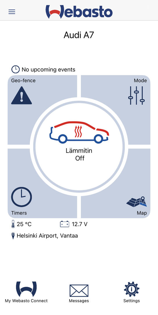

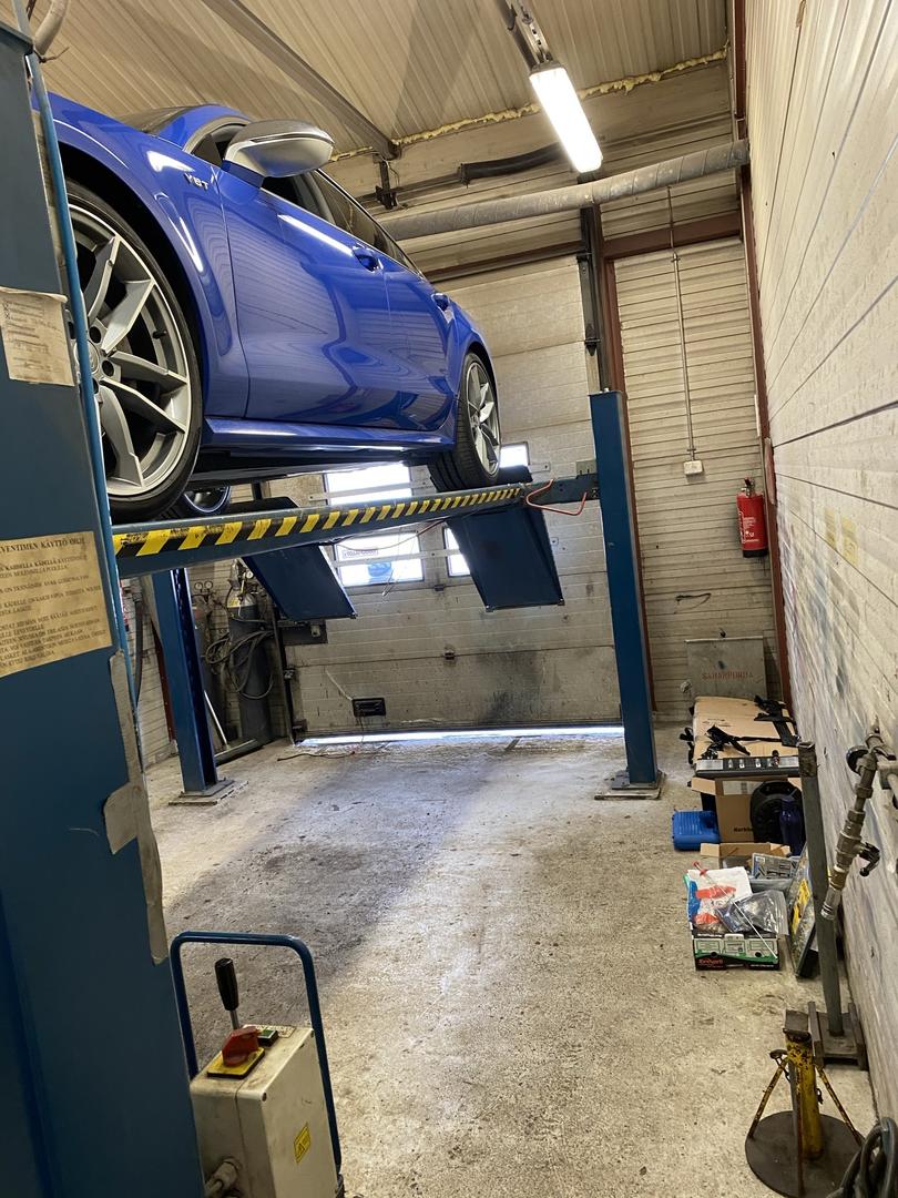

                          Kylmempien kelien lähestyessä auto kävi Webasto-asennuksessa. Edellisessä autossa oli Eberin kaverina Remuc, ja näiden hyvien kokemusten perusteella tähän autoon asennettiin samalla Thermoconnect, jotta arkikäyttö on mahdollisimman sujuvaa. Ilmastoinnin paneeli koodattiin tukemaan lämmitintä, jotta se osaa toimia oikein esilämmityksessä. Tämä näkyy pienenä logona asteiden välissä. Lisäksi Thermoconnect kertoo myös auton sijainnin ja akun varauksen, ja saapahan tuolta myös tuuletus-toiminnon tarvittaessa päälle.

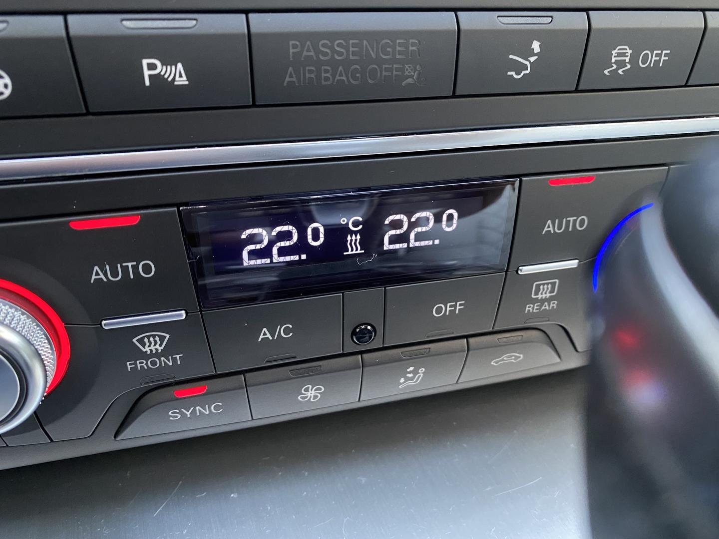

                            Saako ilmastoinnin paneelin OFF-napista lämmittimen pois päältä?
                              Hyvä, että joku laittoi nuo kinukkidiskantit niin saan tietää rehellisesti ovat hyvät. Nyt mulla on etuovissa Gladenin midit ja niillä parani sointi tosi hyvin. Diskantit tuntuu olevan ”kuolleet” ja toistavat vaan pelkkää kihinää.
                              Onko selkeä ero oem? Ja oliko sulla tässä Boset oem vai ASS?

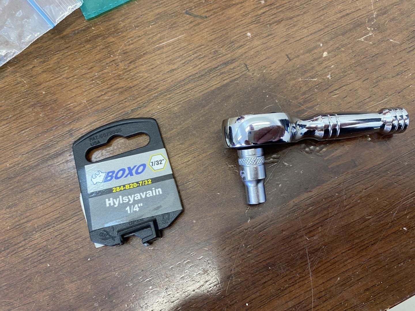

                                Tuskin saksalainen tuumaisista osista saa puhua edes vitsillään...:) Ei ainakaan alkuperäisenä varmasti löydy tuumaisia mistään.
                                    Ainakin C5 korissa turvavyön kiinnitys koriin on 7/16 UNF pultilla. Joku väitti, että kaikissa vehkeissä mitä edes teoriassa mennyt USA-vientiin on noin tyyliin 1960-luvun lopulta lähtien. Viisaammat korjatkoon.
                                            Piti oikein kokeilla ja ei saa. Lisälämmitin on koodattu ns. jälkiasennettuna lämmittimenä, mutta lämmittimen saa pois päältä erillisestä napista, joka on sijoitettu hanskalokeroon (katso kuva), ja tietysti itse sovelluksesta.

                                            Tässä autossa on tosiaan alkuperäinen Bose, ja myös alkuperäiset diskantit ovat Bosen merkinnoillä varustetut (4H0 035 399 B). Vaikka ei diskantit ennenkään huonot olleet, niin silti omasta mielestä uudet diskantit ovat iso parannus äänenlaatuun. Selkeästi ”kirkkaampi” ääni, jota tietysti auttaa, kun uudet diskantit nousevat ylös kojelaudasta, eikä tuo ole siis (pelkkää) kikkailua.
                                            Alkuperäinen kirjoittaja jasso Näytä viesti
                                            Tätä itsekkin mietin, että voiko tosiaan olla näin :) Mutta niin vaan juuri tuo 7/32” hylsy osui parhaiten, ja samaa on raportoitu maailmallakin, joten tiesin tuota hylsyä lähteä etsimään. Ja pultit olivat alkuperäisiä ;)

                                              Piti sillä kysyä kun näissä alkuperäisissä asennuksissa OFF-napin kertapainallus sammuttaa lämmittimen. Tuo hanskalokeron nappi vaikuttaa Remucin napista apinoidulta.
                                              • #83
                                                Webasto osti vuonna 2017 Remucin, jonka jälkeen Remucista tuli Webasto Thermoconnect :)
                                                • #84
                                                  Joo näin teki, itselläkin ollut parissa autossa Remuc.

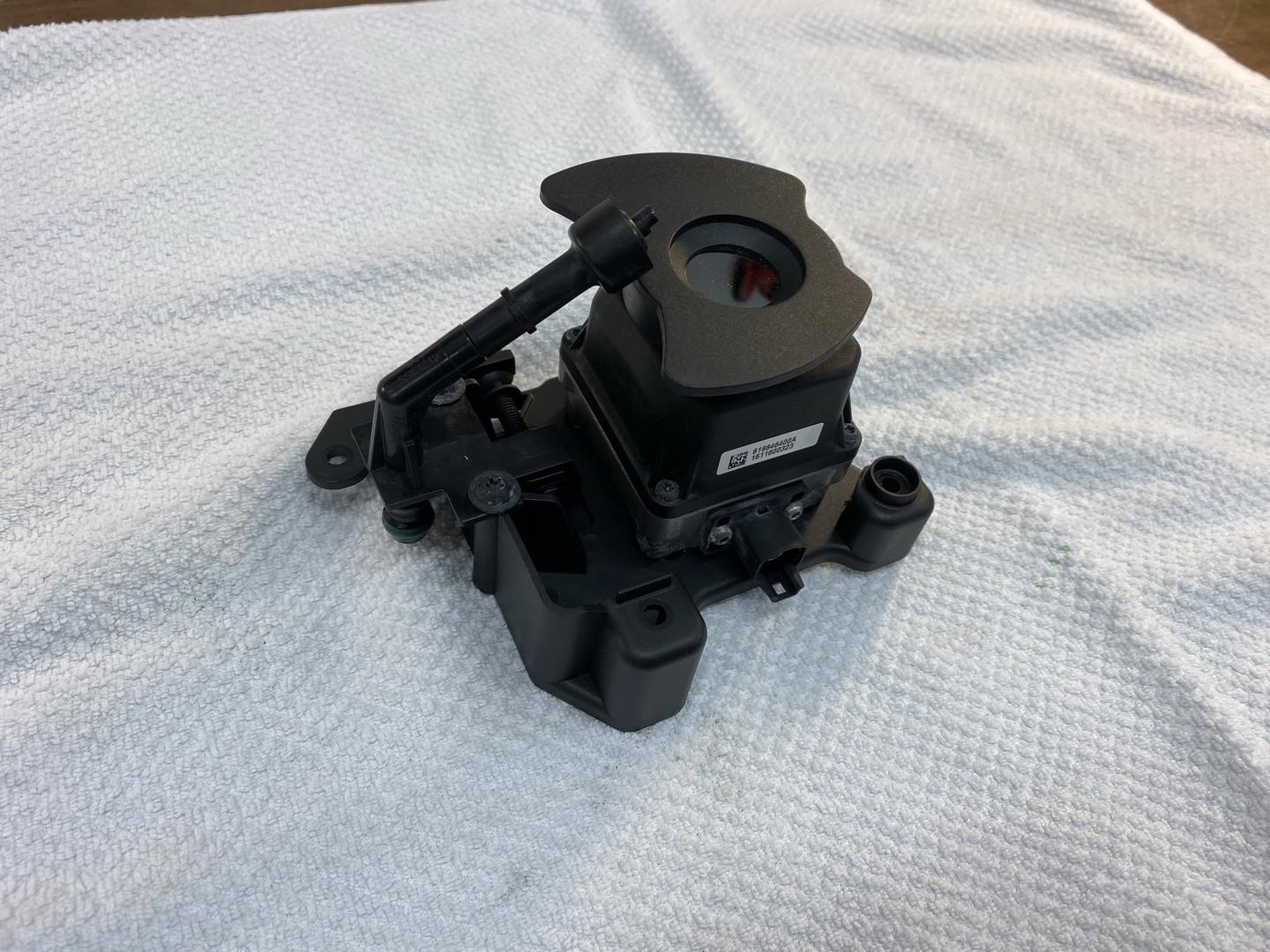

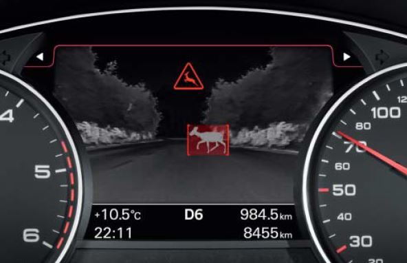

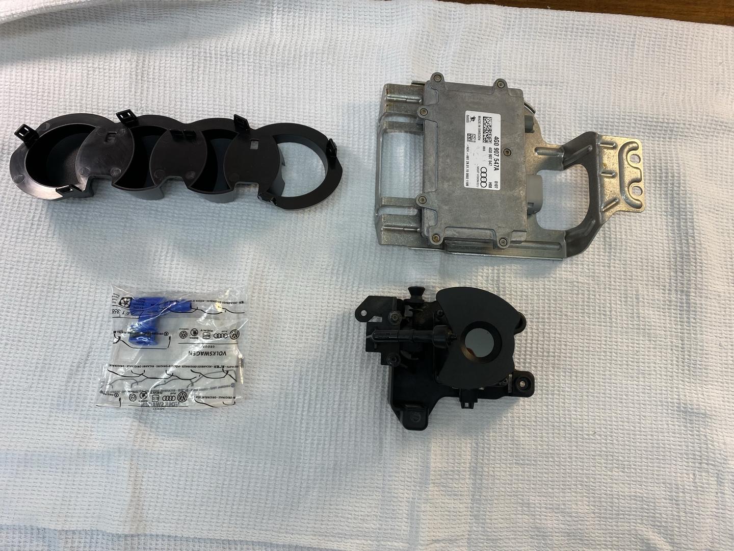

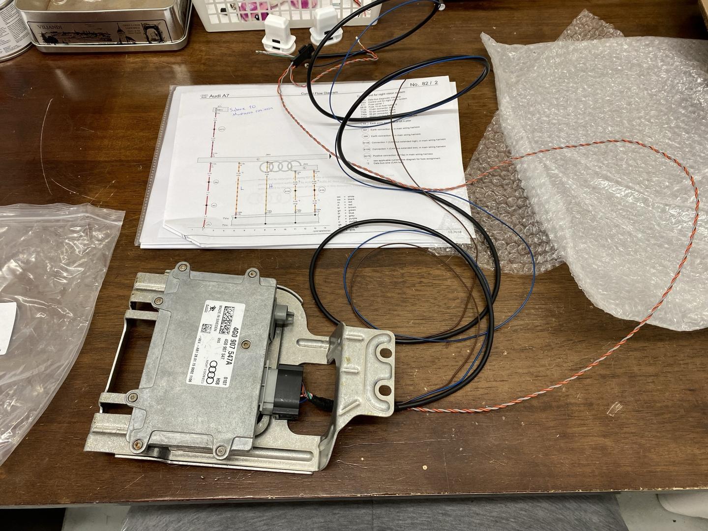

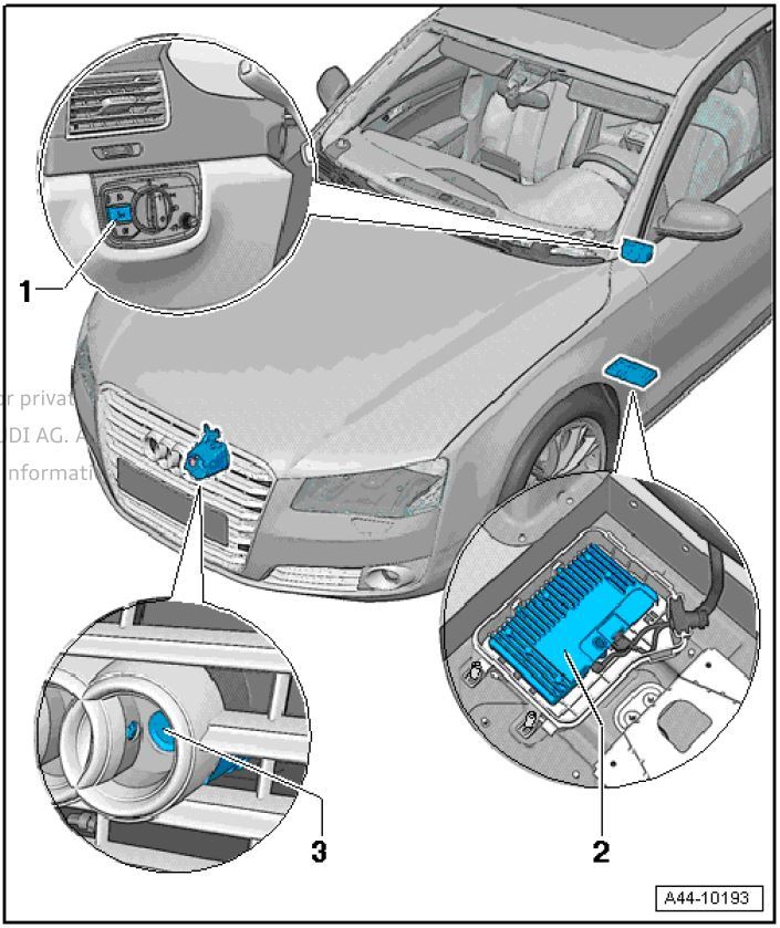

                                                          Seuraava projekti on kaikkinensa haastavampi ja sitä kautta mielenkiintoisempi: Night Visionin jälkiasennus. Tämä on ollut saatavilla lisävarusteena A7-malliin, mutta verrattaen harvoin ruksittu lisävaruste. Kuten aina, projekti alkoi taustaselvittelyllä ja osien haalimisella ympäri Eurooppaa. Lähes kaikki isommat osat hankin käytettynä, koska uusien osien hinnat ovat hurjia.
                                                          Ohessa kuva järjestelmän komponenteista, joskin kuva taitaa olla A8-mallista, mutta osien paikat ovat samat. Faceliftin yhteydessä järjestelmä siirtyi kolmanteen sukupolveen (Gen. 3), eli kamera tunnistaa ja ”merkkaa” myös suurempia eläimiä (katso toinen kuva). Jos autossa on HUD ja ledit kaukovaloassistentilla, järjestelmä näyttää havainnot myös HUDissa ja osoittaa valoilla kohteen (3 nopeaa vilautusta).
                                                          • #89

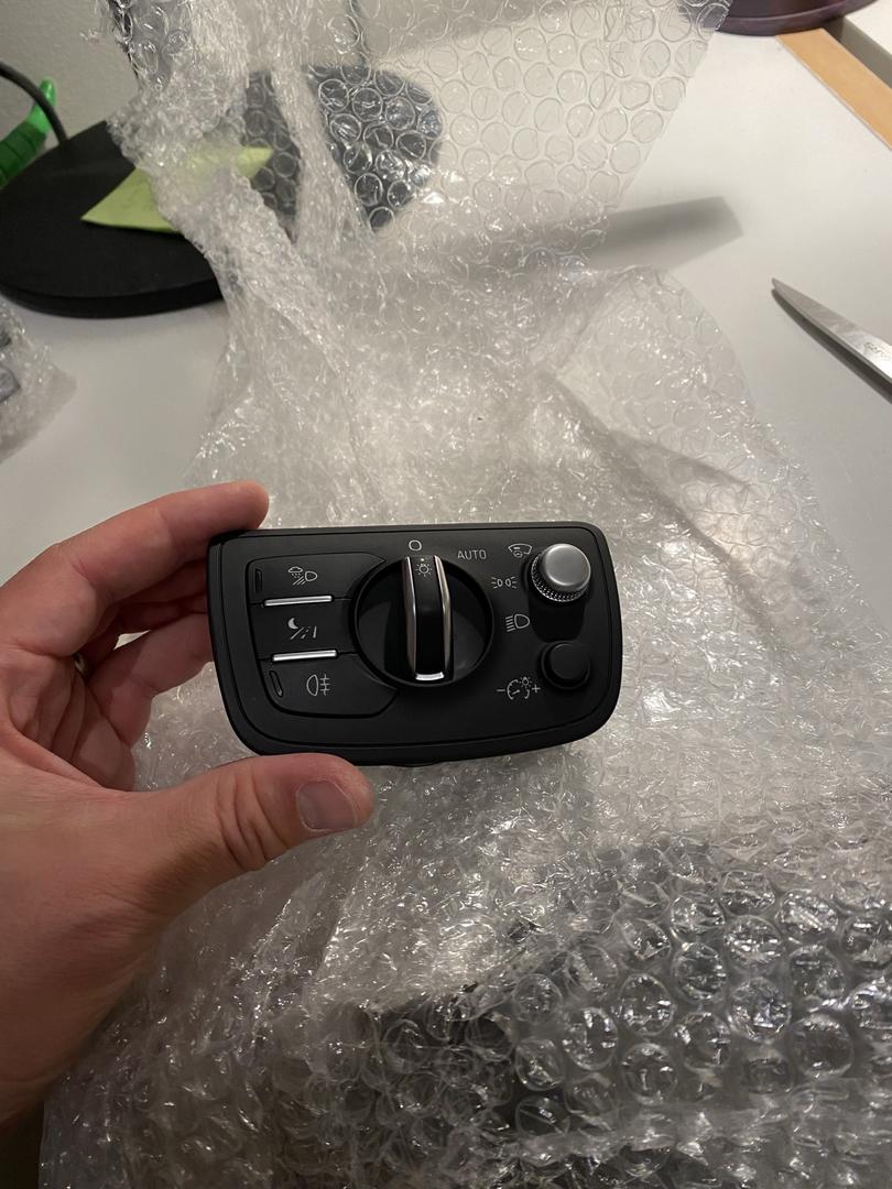

                                                            Osat alkavat olla kasassa. Mittaristo, ohjainyksikkö ja valokatkaisin löytyivät Hollannista vuoden 2015 A6-purkuautosta. Kamera niinikään Hollannista ja A6-mallista, mutta eri autosta ja eri purkaamosta. Osien kanssa piti olla tarkkana, koska kaikkien eri NV-generaatioiden ja eri automallien (A6/A7/A8/Q7) osat eivät kaikki käy ristiin. Esimerkkinä kameran kannatin; kameran mukana tullut kannatin oli juuri väärä niistä kahdesta versiosta, joita A7-malliin on olemassa. Uusi oikea kannatin löytyi helposti ja sopivaan hintaan paikallisen Audin Centerin kautta.

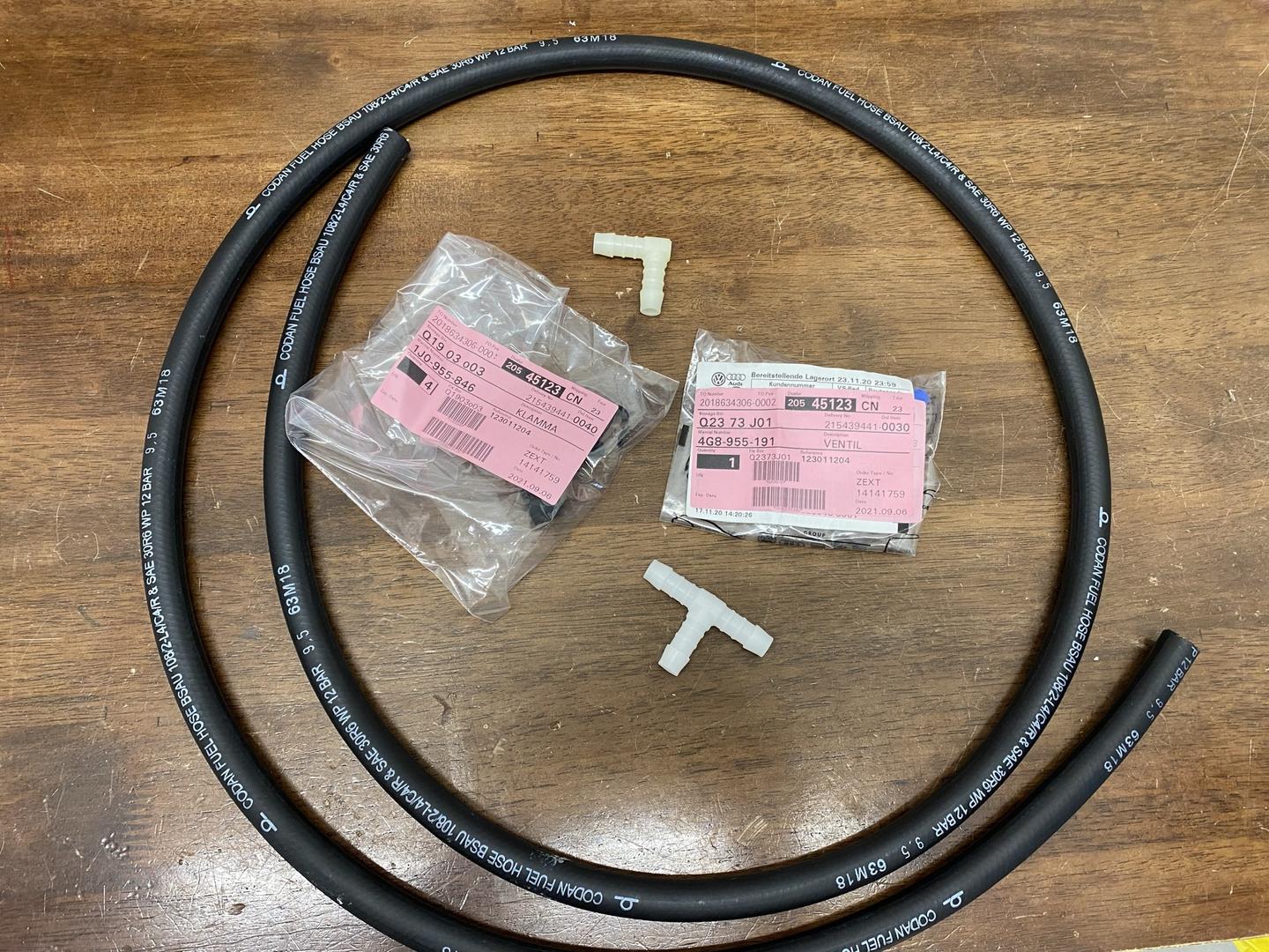

                                                            Johtosarjan tilasin Kiinasta, ja pienosat tulivat Audi Centerin ja varaosaliikkeen kautta.
                                                            Tässä listaus vielä osista:
                                                            • Mittaristo 4G8 920 934 J
                                                            • Ohjausyksikkö 4G0 907 547 A
                                                            • Ohjausyksikön kannatin 4G0 907 390
                                                            • Valokatkaisin 4G0 941 531 BH
                                                            • Kamera 4G0 980 552
                                                            • Kameran kannatin 4G8 980 561
                                                            • Audi-merkin pidike reiällä kameralle ja pesurille 4G8 853 037 J
                                                            • Johtosarja ohjainyksikölle (huomaa erot vuosimallien välillä)
                                                            • Kameran johto (huomaa erot vuosimallien välillä)
                                                            • Takaiskuventtiili kameran pesurille 4G8 955 191
                                                            • Lisäksi pesurinletkua, t-haara, kiristimiä, kiinnikkeitä ja ruuveja

                                                              Meinasitko viedä marmorille kalibrointiin vai koittaa tehdä itse? Tehdään kalibraatiolevyllä 6430/6, joka IR-kameran tapauksessa ikävästi pitää olla lämmitettävä.
                                                              Toki hyvällä tuurilla sen saattaa saada pulattua sen automaattisen kalibroinnin kautta, vähän kuin tutkankin. Ehkä?
                                                              IR-kamera on ihan mukava varuste, tosin mainoskuvat on vähän ehkä siloteltuja. Ainakaan Gen2:sen ihmisten tunnistus ei ole kovin hyvä, mutta toisaalta eläimet ja ihmiset näkee kyllä ilman neliöitäkin. Mutta syystihkusateella, jolloin sitä oikeasti tarvitsisi, IR-kamerahan ei näe yhtään mitään.
