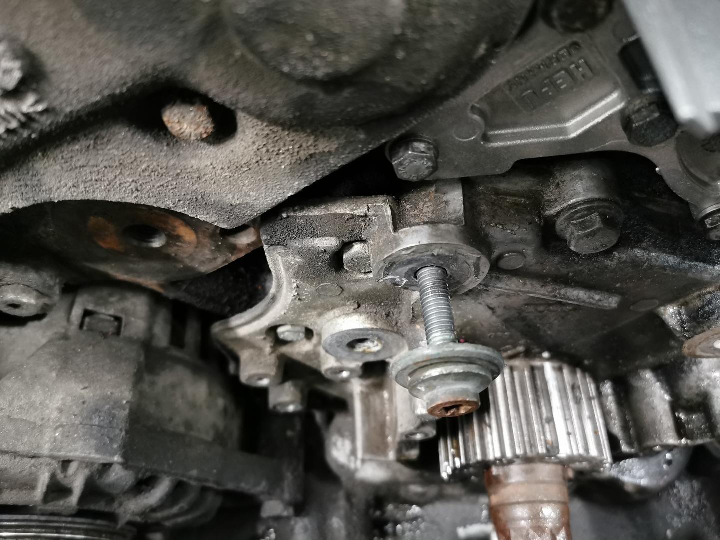

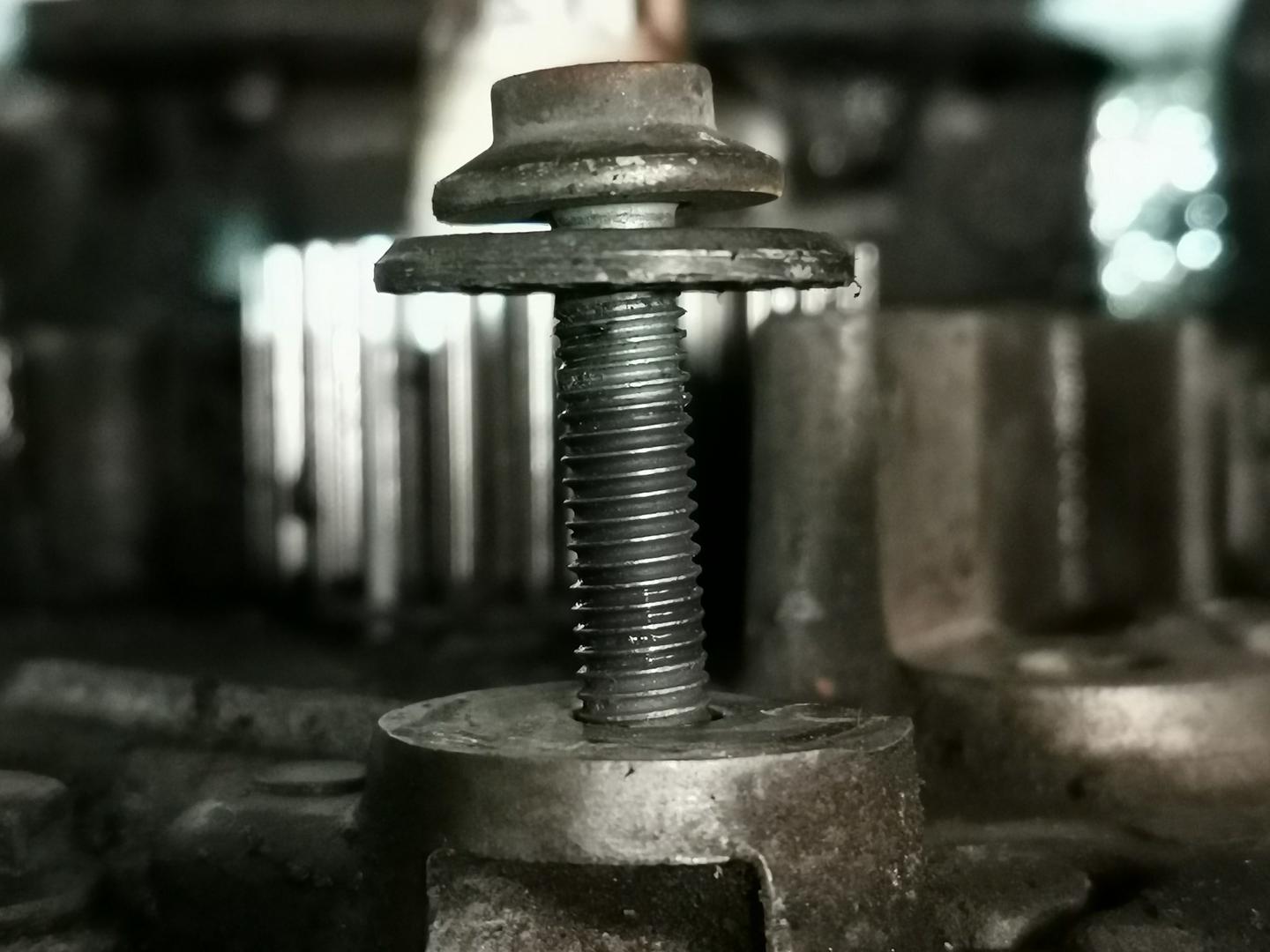

                          Noniin, nytkun auto saatiin hinattua nosturille jakopään, nesteiden sekä ulompien vetonivelten vaihtoon niin huomattiin että jakopään kiristimenrullanpultti on vinossa... Entiedä onko mennyt väärälle jengalle joskus tai sitten vain tehty uusi jenka vinoon. Ei muutakuin auto seinäjoen moottorihiomolle ja odottamaan koska saisi auton takaisin.

                            Onko tuo siis siitä rullasta joka kiertyy, jolla kiristetään hihna? Jos on, niin ei siinä edes pitäisi olla tuollaista pulttia.

                              ​​​​​​Tuossa hiukan parempi kuva, en siis itse ole tehnyt jakopäätä, koska ei tarvittavaa tieto taitoa ole niin on parempi jättää se muiden käsiin..
                                Nyt on kyllä täysin väärä pultti väärässä paikassa. Näyttäs törmäysiskarin kiinnityspultilta enemmänkin, kuin minkää kiristimen
                                  Elikkä tuossa kohtaa ei edes pitäisi olla pulttia? :D
                                    Tottakai siinä pitää pultti olla, siihen tulee kiristin kiinni, mutta toi pultti ei ole oikea..
                                      Jooo! Se olikin tiedossa että väärä pultti ainakin on, sitä asentaja sanoikin että tuo on jostain pultista katkastu :D
                                        Olispa kiva jutella tuon jakopään tehneen kanssa j kysellä että mitä sillä on ollut mielessä.
