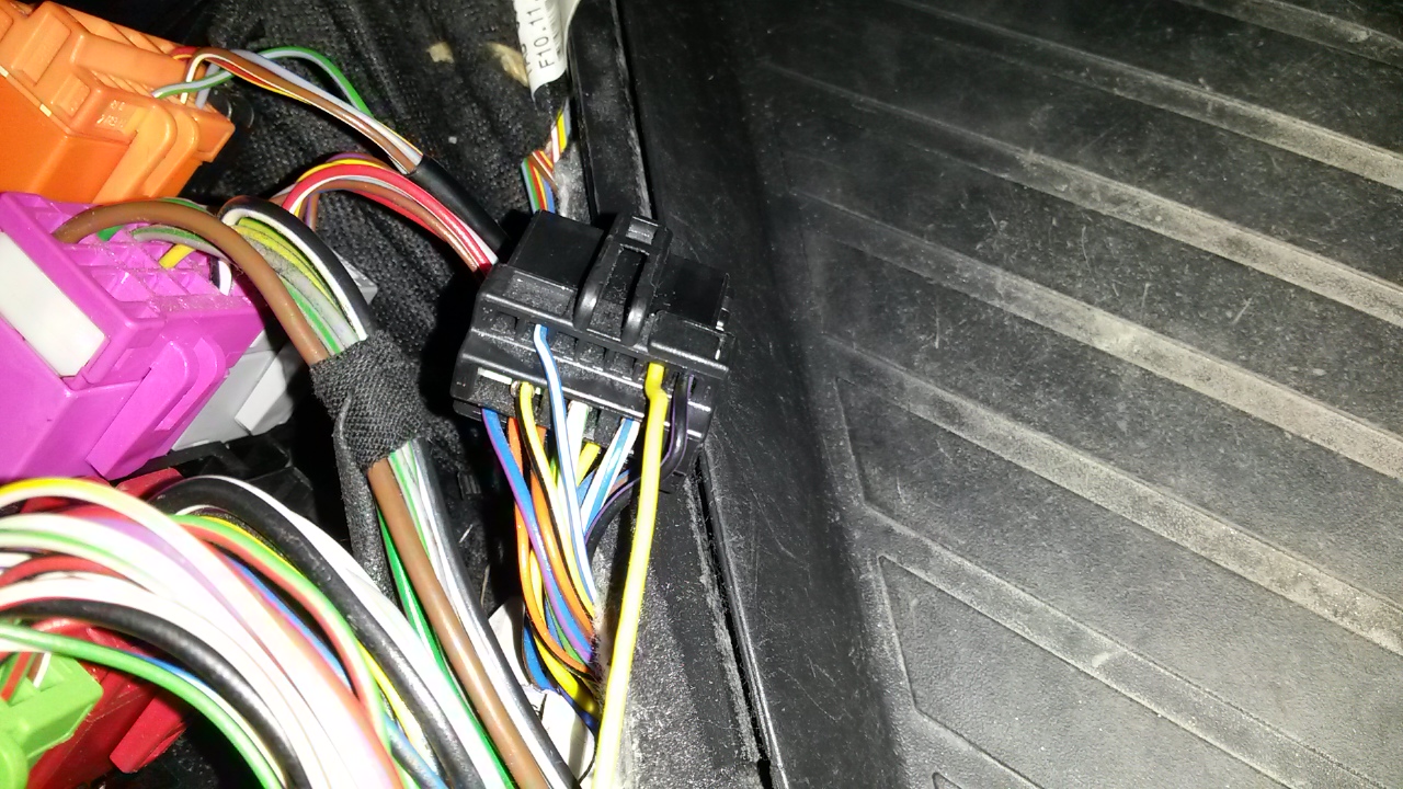

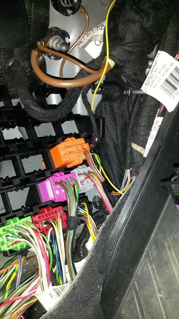

              Osaako joku sanoa mikä on sen liitinkotelon ja johtojen (=pinnien) osanumerot jotka tulee siihen pissapojan säiliön anturiin kiinni? En tahtonut löytää mistään.
                Tuossa kuvaa kusianturin johdotuksesta kun reilu vuosi sitten omaan ex-b6:seen asensin FIS:n, sijaintina siis tosiaan kuskin jalkatilan vasen reuna, kuten yllä on mainittu. Liittimen osanroa en nyt osaa kertoa.. Oli kyllä kettumainen paikka liittimelle, aivan takimmaisena liitintelineessä, näkyy 2. kuvassa paikallaan oikeassa alakulmassa. Korjausjohdon osanro onkin alkup. postauksessa.
                Viimeksi muokannut jaeger; 6.11.2015, 15:40. Perustelu: Lisäinfo lisätty
                  FIS-jälkiasennuksen joskus itsekin toteuttanut ja mikäli muistiinpanot pitää paikkansa, niin sopiva pistoke oli 1J0973202 ja siihen liittimet johdosta 000979133.
                    Olikos 000 979 018 oikea sinne T17-liittimeen?
