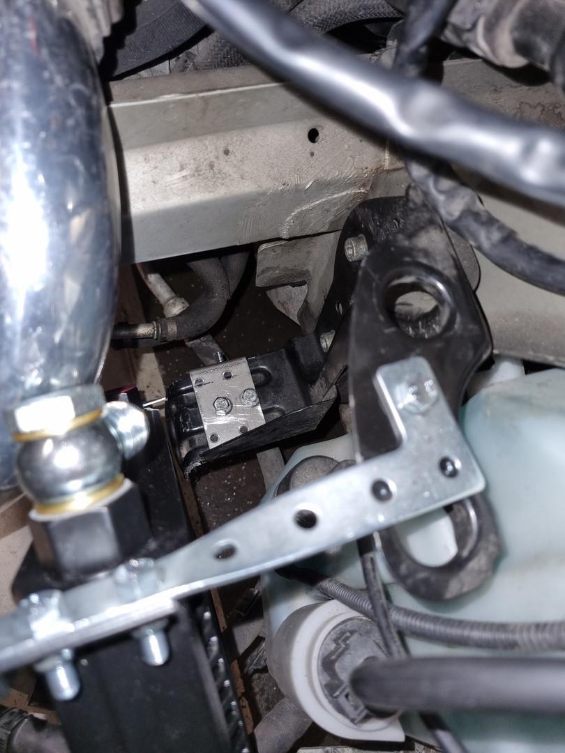

            Suunnitteilla on tällä hetkellä keskitasauspyörästön 4:1 prikkamodi ja vaihteiston kannakkeen vaihto 034Motorsport Street densityyn.

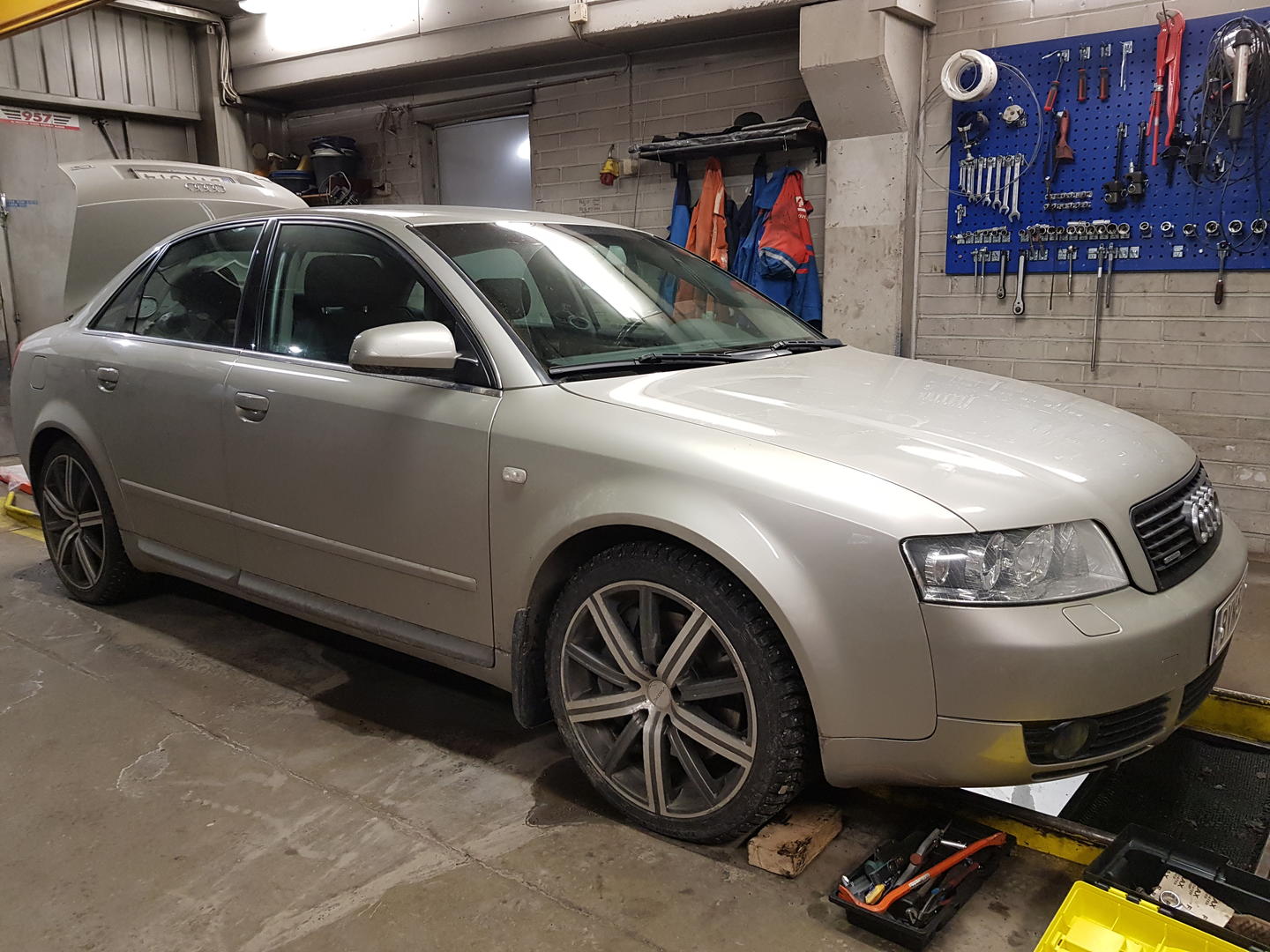

              Eilisen ja toissapäivän ohjelmassa oli torsen prikkamodi ja samalla vaihteistonkannakkeen vaihto 034Motorsportin Street densityyn.
              Tällä kertaa varasin ajan paikallisen autokerhon tiloista, jotta auton alla työskentely on helpompaa. Yleensä työtilana on parkkihalli.

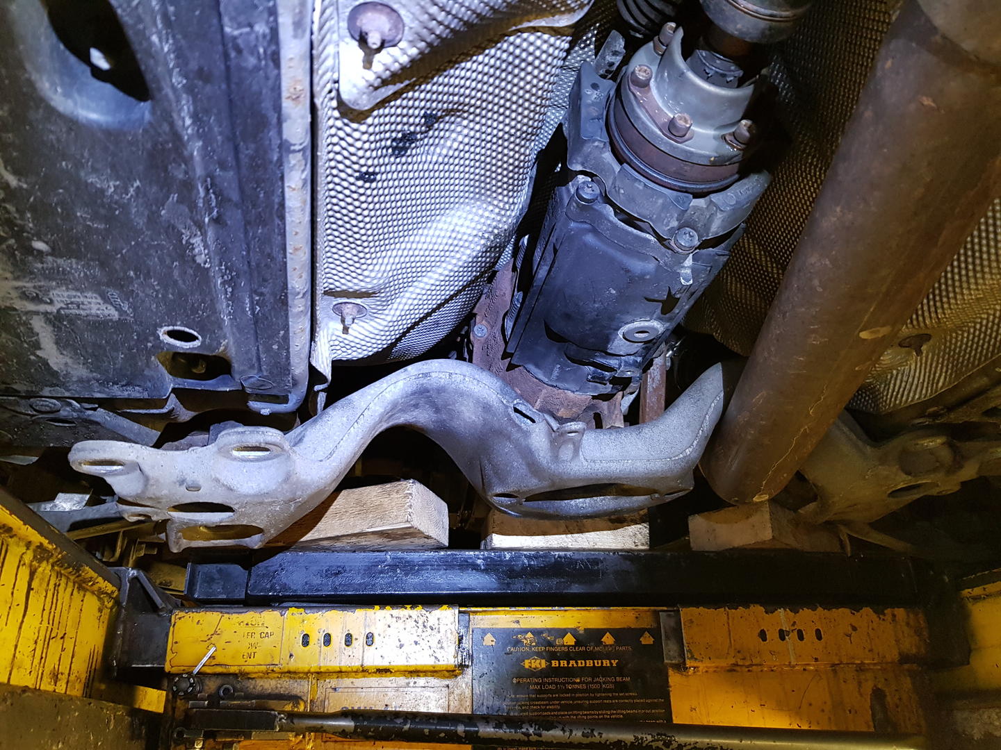

              Vaihteiston kannakkeen keskipultti oli ruostunut pahasti ja T45 pyörähti tyhjää jo edellisellä asennusyrityksellä. Nyt otin vaihteiston tukiraudan irti, jotta saan keploteltua tuen ulos.

              Aamulla aloitin työkentelytilan parantamisella ja pudotin pakoputkistoa hieman alemmaksi, jotta ruuveja mahtuu vääntämään paremmin. Tämä olisi kannattanut tehdä heti alkuun, jotta pultteihin pääsee paremmin kiinni. Oppia jälleen kerran.
              Sitten viimeisen pultin pariin. Luonnollisesti kun vääntömomenttia lisää niin joku antaa lopulta periksi, joko pultti aukeamalla, katkeamalla tai kanta pyörähtää ympäri. Nyt pultin 6mm kuusiokolo pyörähti ympäri (melko suuri epätoivon hetki). Päätin etten luovuta vielä ja pähkäilyn jälkeen päädyin rullaamaan autoa hieman eteenpäin, jotta kuvassa kardaanin yläpuolella olevaan viimeiseen pulttiin pääsee paremmin käsiksi. Seuraavaksi hakkasin T45:n pultin päähän Sitten keplottelin jatkovarsilla siihen kiinni iskevän pulttipyssyn, säädin momentin täysille, ja IHME tapahtui eli pultti irtosi ehjänä. Jälkeen päin ajateltuna tämä oli ehkä turhaa riskinottoa, koska jos pultti olisi vaikka katkennut -> kardaanipaketti epätasapainossa ja hyvin vaikea paikka porata pulttia pois. Jatkossa myös pulttipyssy käyttöön kaikkeen mikä on kiinni vähintään 50Nm tai on M8 tai suurempaa.
              Nyt homma alkoi toimimaan eli kardaani sivuun lepäämään putkiston päälle, päätykuoren T45 pultit irti (irtoavat helposti räikällä), kuori pois ja sieltä pikku-torsen jo kurkistelikin. Vaihteiston tukiraudan kiinnitin, jotta voin pudottaa vaihteiston lepäämään sen varaan (lisää työskentelytilaa yläpuolelle).

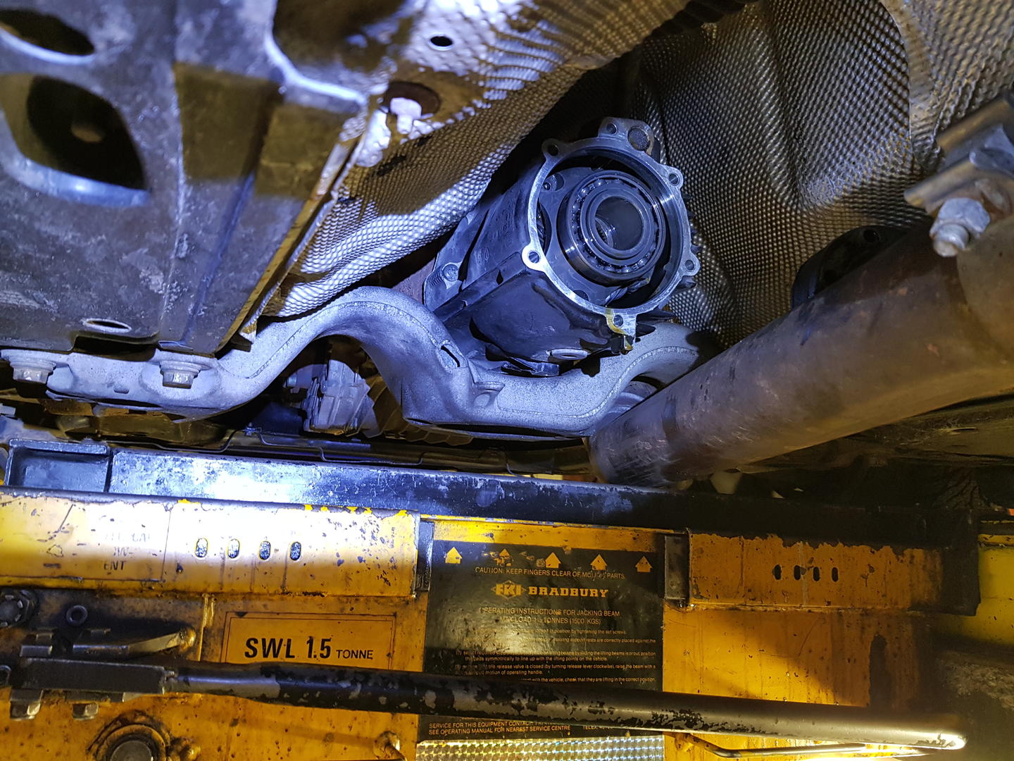

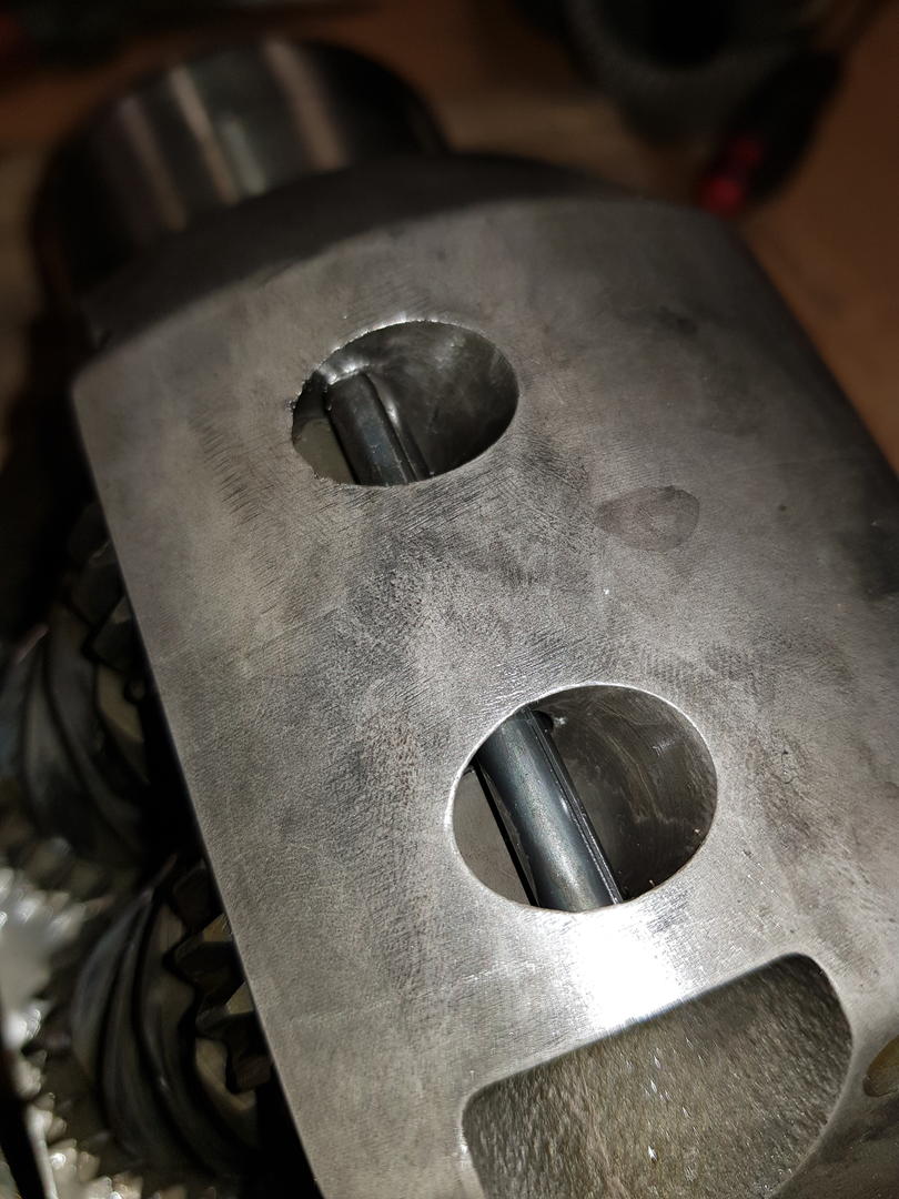

              Nyt vihdoin pääsin käsiksi torseniin (kohta n. t=6,5h). Torseni lähti irti vaihteistosta ihan kevyesti vetämällä.
              Click image for larger version  Name:	20210313_120219.jpg Views:	0 Size:	122,8 Kt ID:	1913172

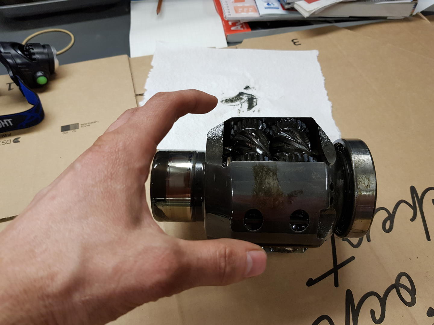

              Ennalta selvitin, että rattaita paikallaan pitävien tappien pinnien irroitukseen on kaksi tapaa: 6-32 kokoisten ruuvien ruuvaus pinnien päähän kierteytyksen jälkeen tai pienellä ruuvimeisselillä lyöminen pinnien juureen.
              Pian selvisi, että 6-32 viittaa tuumakokoihin (ohjeen lähde AZ) eikä metrisiin M6 x 32mm ruuveihin. Sopiva ruuvikoko olisi siis n. 3,5mm. M4 kierre ei arvioni mukaan mahdu, joten kävin heittämässä 2,5h keikan julkisilla ja hain M3-kierretapin ja ruuvitankoa.
              Kierteytys, ruuvitankoa sisään, putkipihdeillä kiinni ja vasaran napautus. Ruuvi irtosi, mutta pinni ei liikahtanutkaan. Fail.
              Sitten ruuvimeisselillä pinnin juureen. Ei toimi, ei ainakaan mulla. Pinni on arviolta 5mm päädyssä sisällä eli sen kiilaaminen tuskin onnistuu. Pinni näyttää lähtevän ruttaantumaan. Fail2.
              Aikani ähellettyäni päätin lopulta keskeyttää hankkeen.

                                • Homma nytkähti eteenpäin ja kaivoin torsenin tuohon pöydälle tarkasteltavaksi.
                                  Pinnit lähti parannetulla tekniikalla helposti irti. Päähän siis pitää lyödä ohutkärkisellä ruuvimeisselillä ja kiilata pinniä poispäin. Asteittain isompaan meisseliin. Kun rako suureni niin kiilasin väliin kaksikin meisseliä. Lopuksi päädystä nakuttelemalla ja putkipihdeillä pinni pois.
                                  AS3552x1mm painelaatat eivät sovi. Korvattavat prikat ovat n. 1,6mm paksuja ja etummaisessa lisäksi viiste toisella ulkoreunalla. Kokeilin eri kombinaatioita, mutta eroa on niin paljon, että ei onnistu. Alan huomenna soittelemaan laakeriliikkeitä läpi jos löytyisi sopivaa.

                                  • Samalla tavalla minäkin niitä kampesin ulos. Niitä torseneita on (ainakin) kahden mallisia, ja prikat on tosiaan erilaisia. Mulla olis ollut tollaiset hyllyssä, kun niitä ei yleensä mene mihinkään.

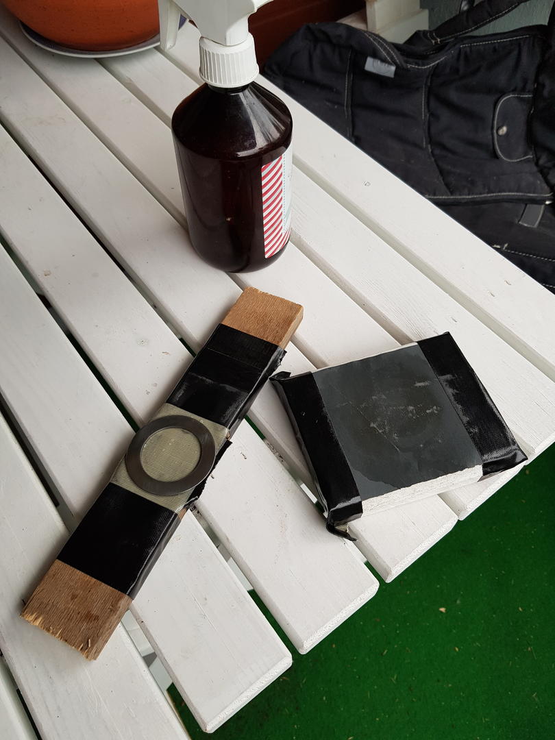

                                          • Huolellinen hierominen täytti pääsiäisen pyhät ja prikat löysivät oikeat mittansa.
                                            Alkuun hioin 400 vesihiomapaperilla, mutta lopulta vaihdoin 180 paperiin, koska poistettavaa paksuutta oli arvioitua enemmän. Hioin muutaman minuutin kerrallaan, jonka jälkeen aina sovitus, ja sitten uudestaan. Sovituksessa vertailin miten keskirattaat menevät paikalleen tai pyörivät verrattuna alkuperäisiin prikkoihin: tavoitteena sama liikkuvuus ja välys. Toisesta viestiketjusta sain tiedon, että välys pitäisi olla 0,08-0,2mm. Omat rakotulkit olivat välein 0,05 ja 0,1mm. Nyt välys on yli 0,05mm, mutta alle 0,1mm ja liikkuvuus about sama kuin alkuperäisessä (alkuperäinen välys 0,1mm).
                                            Uskaltaisin siis julistaa, että juna kääntyi ja nyt päästään kasaamaan! :)
                                            Tässä vielä kuva hiontasetupista:
                                            (Puupala, jossa ilmastointiteippi tarrapinta ylöspäin ja siinä prikka kiinni. Toisessa palassa hiekkapaperi)

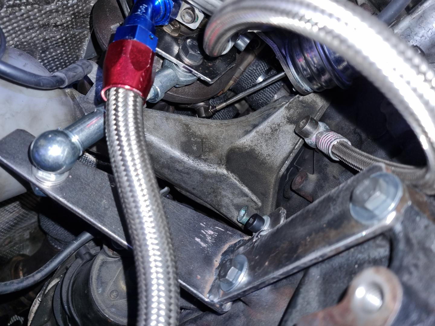

                                              Turboa lähdin ratkomaan tekemällä / teettämällä kannakkeen joka ottaa painoa ja liikettä pois turbolta. Teetin tukiraudan lohkon kylkeen ja askartelin V-kirjaimen muotoisen tuen pakopesän pultteihin 4 mm raudasta. Väliin pallonivelet ja normikierre-vastakierre ruuvi, jolla voi säätää kiristystä (normiruuvin perään hitsattu vastakierretankoa). Toivottavasti nyt kestää!

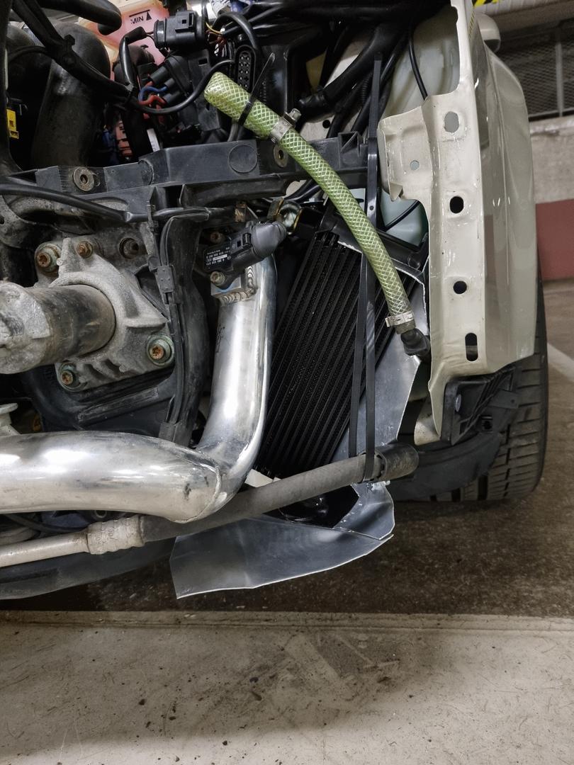

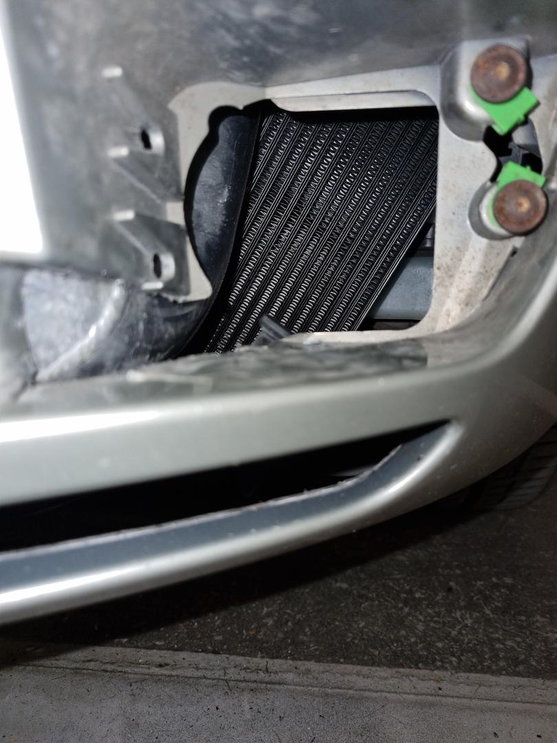

                                              Ratkaisuyrityksenä on nyt kokeilussa öljynjäähdytin. Tilasin Saksasta Bar-Tekin valmiin paketin, jonka nikkaroin vasemmalta vakiovälijäähyltä jääneeseen tilaan. Sitten turasin alumiinista ilmanohjaimen, jotta haukkaisi paremmin ilmaa sumuvalon reiästä. Sumuvalo sitten vaan pois radalle mentäessä. Paketti oli muuten plug and play, mutta kiinnikkeen kokeiluun meni paljon aikaa ja tarvi lisäksi yhden kulmaraudan, sopivaa taivuttelua ja reikiä vanhaan välijäähyn kannakkeeseen.
