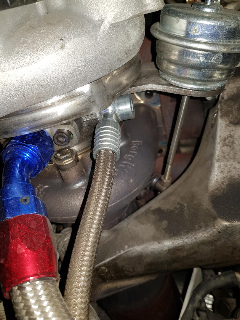

    Nyt lähdin hakemaan pysyvää ratkaisua ja päädyin tekemään uuden AN6 läpiviennin. Eipä liitin enää irtoile! Lähipäivät näyttävät ratkesiko hajuongelma samalla. Näppärästi bensapumpun asennussetistä yli jääneestä kumisukasta leikatut tiivisteet ainakin vaikutti tiivistyvän kivasti muttereiden alle.

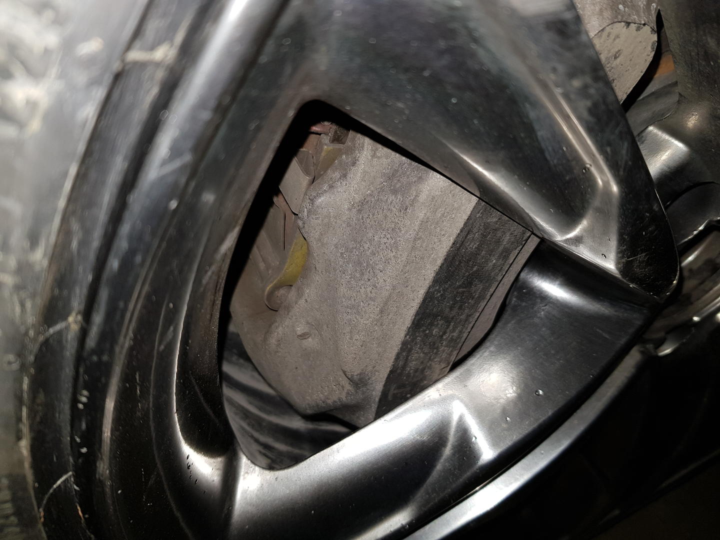

                                        Mitkä vanteet sulla on käytössä? Tarkat specsit kiinnostais. Mulla nyt samat etujarrut kun sinulla ja ei niin vaan kaikki vanteet istukkaan. 19x8,5" et35 Rotor replicat ottaa satulaan kiinni, samoin 17x7" et42 Audin jotkut originaalimallit ottaa satulaan. Jälkimmäinen istuu alle 12-15mm spacerillä.
                                          Mulla istui tuurilla auton mukana tulleet kesävanteet. 18x8 ET45, mutta puolat lähtee voimakkaasti ulos keskeltä ja tilaa jää hyvin. Merkki on DeCorsa ja malli illusion. Nyt downgreidasin ne talvivanteiksi. Näistä kuva ketjun ekassa postauksessa.
                                          Kesärenkaat ja -vanteet meni alle toissa päivänä. Barzetta SS5 18x8 ET45 ja väliin 6mm spacer. 5mm spacer ei olisi riittänyt eli aika tiukka. Jarrusatulassa on sellainen terävä kulma jota hiomalla saisi vähän pienemmäksi jos on kinthaalla. Ohessa kuvat Barzettoista.
                                          Aika montaa vannetta katselin ja jouduin hylkäämään kun arvelin, että ei mahdu.

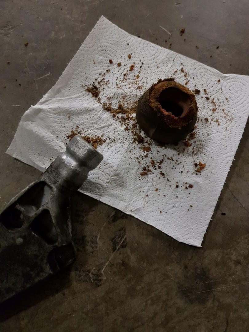

                                            Muutama päivä sitten askartelin autoon uuden Powerflexin moottorin nysäkiinnikkeen. En muista tarkkaan mistä kimmoke tuli, mutta pitäisi parantaa voimalinjan käyttäytymistä kun liikettä tulee vähemmän kiihdytyksissä ja vaihteenvaihdoissa. Aika näyttää mikä ero on käytännössä.
                                            Prosessi oli varsin simppeli.
                                            Eniten aikaa meni moottorin alasuojan ruuvien kanssa tuskailuun.
                                            Vanha kiinnike alkoi heti murentua kun sitä vähän käsitteli. Mitään vaurioita ei kuitenkaan näkynyt ennen irtikiskomista.

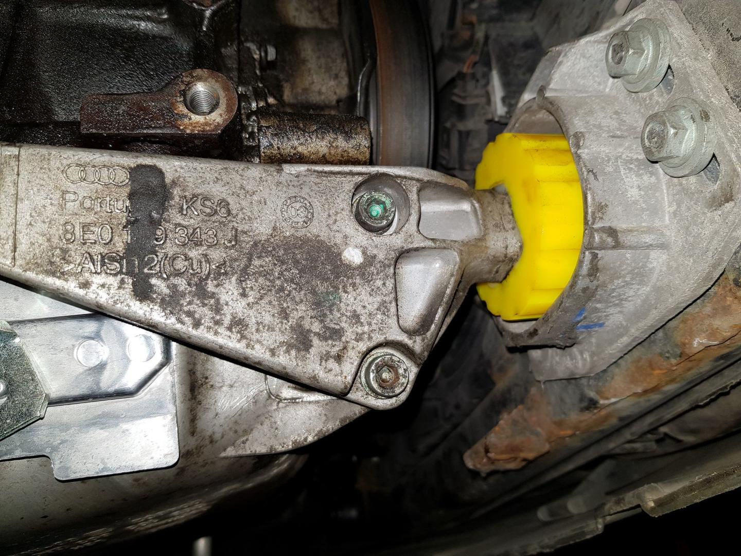

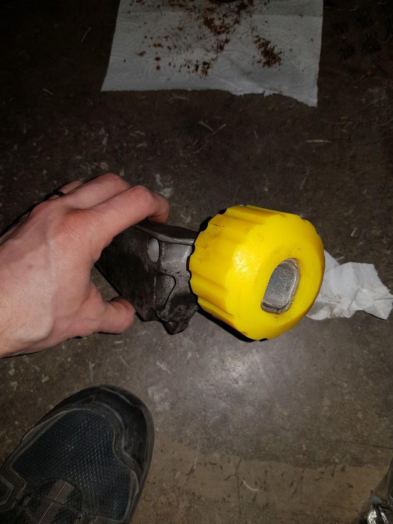

                                            Uusi paikalleen.
                                            Ennakkoon mietin joustaako pusla riittävästi, mutta lattiaa vasten painamalla meni ihan hyvin.

                                            Lopputulos alla.
                                            Ajattelin, että pusla olisi jotenkin tiukempi kannakkeeseen. Tosin vakio oli vieläkin "löysempi".

                                              Eikös tuohon saa myös tuota vastakappaletta mihin pusla uppoaa?
                                              Tai voihan sen tehdä itsekkin vaikka paksuseinämäisestä putkesta tai sorvauttaa oikean kokoisen. Niin että puslan ympärillä 1-2mm tilaa.
                                              Sen sitten hitsaa oikealla pulttijaolla olevaan levyyn kiinni. Pulttaa paikoilleen...
                                                034 tekee pakettia, jossa pusla ja sopiva vastakappale hintaan about 100e. Työstö ehdottamallasi tavalla on aika paljon edullisempi.
                                                Ensimmäisellä ajolla nykiminen yms. väheni selvästi aikaisempaan, mutta ei hävinnyt. Löysää on varmasti myös muualla
                                                  Mitenkä sulla on toi polttoainelinja toiminut? Eilen viimeksi pääsi itsellä yllättämään kun säädölle mennessä hyytyi juuri ennen Lemin ramppia. Tankissa oli kyllä ainetta mutta jostain vielä tuntemattomasta syystä väärällä puolella, mittari näytti että 1/4 jäljellä. Viime viikolla ajoin tankin melkein kuivaksi mittarin mukaan eikä ongelmaa. No ongelmasta selvittiin, hattu kouraan ja puhelin käteen, soitto Porkkikselle joka toimitti polttoainetta tienvarren.
                                                    Se on toiminut ihan hyvin. Vähän oli alkuun tankin pään liitosten kanssa ongelmia kuten aikaisemmin raportoitu (tankin korkin liitin irtosi). Vuotaako mistään?
                                                    Jos epäilet liitäntöjen järjestystä suodattimen maastossa, niin laita viestiä ja merkkaan valokuvaan missä näkyy mun liitännät. Aikaisemmin ketjusta näkee kaaviokuvan.
                                                    Tänään kävin ulkoiluttamassa autoa Alastarolla. Hyvin kulki ensimmäisen vedon, mutta toisessa katosi osa tehoista. Varikolla ongelma paikantui pakosarjan tienoille, jossa reikä jossain kohtaa. Huomenna tarkemmat tutkimukset mistä petti.
                                                    Etujarrut lämpeni edelleen 340 asteen tienoille ja sitä myöten teho alkoi heikentyä. Seuraavaksi kerraksi B7 upgrade takajarruille ja Phaeton ilmanohjaimet eteen.
