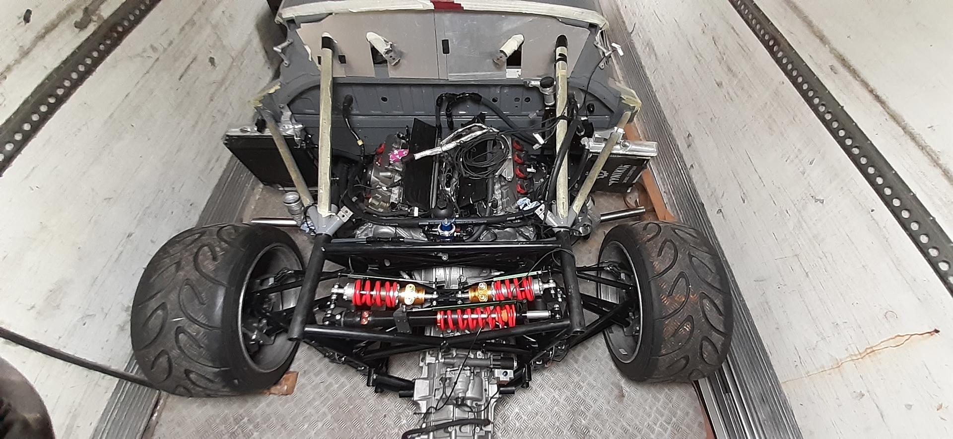

                      Onko siinä ajokorkeus säädelty jollain kolmannella jousella formula tyyliin?
                        Joo, tän vuoden testit oli pari kierrosta Pesämäen parkkipaikalla niin sille osastolle jäi vielä vähän toivomisen varaa. :) Auto on kuitenkin alustan ja aeron osalta tehty kokonaan uusiksi viime vuoteen nähden niin siinä on kuskillakin vähän sulateltavaa.
                        Kuvassa näkyy tuo jousituksen periaate, eli kyllä on kolmannet elementit kantamassa aerokuormaa. Lisäksi niissä on aktiivinen vaimenninelementti, koska se tuli sallituksi tämän vuoden sääntöihin.
