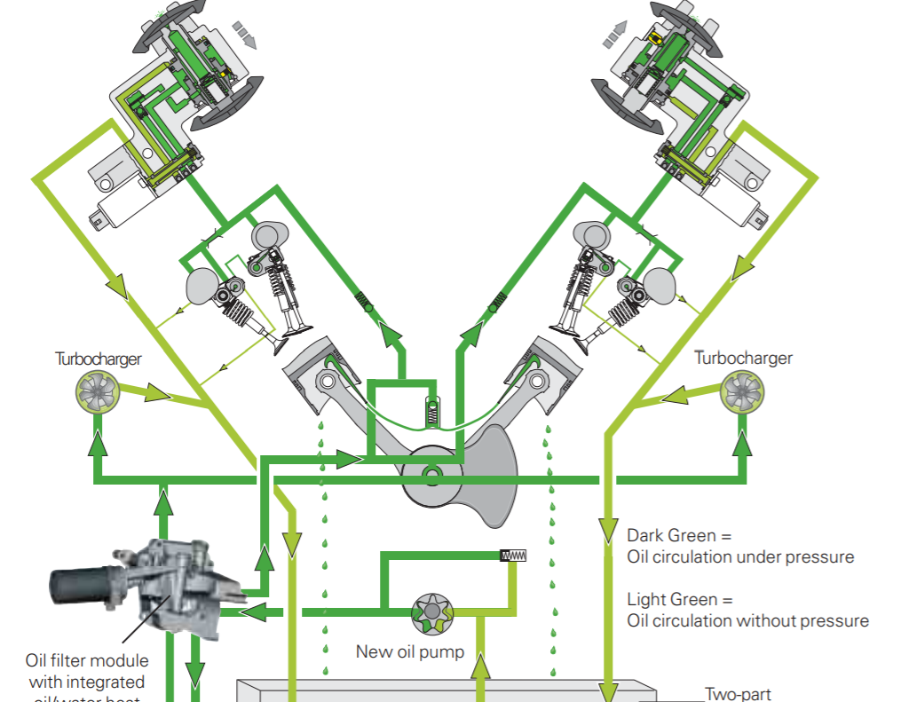

    Venttiikoppien ollessa irti pääsi tosiaan jaon tarkastamaan ketjulta. No oikea puoli oli sinällään ok. Vasen taas ei ollut. Hampaiden laskun perusteella jako oli kuitenkin kunnossa ja tämä hämmensi hommaa, koska jako oli kuitenkin noin 15astetta pielessä kampiakselilta vrt pakonokka. Huomasin lopulta että vasemman puolen lohkoon oli asennettu oikeanpuolen säädin! No säädin tilaukseen ja Saksasta saapui viikkoa myöhemmin uusi tarvike, josta näki että tehtaan leima oli hiottu pois (150e.) . Laatu täytynee vastata siis alkuperäistä. Päätin asentaa jo korjaamon x vaihtaman väärän uuden org osan vasemmalta oikelle ja uusia sinne ketjun ja tiivisteet samalla, koska ylempi laahain oli haljennut. Purkaessa paljastuin että alempi laahain oli jo rikkoontunut. Pienen jumpan jälkeen osat paikallaan ja kasaus alkaa. Perjantaina ei enää mehuja riittänyt auton kasaamiseen loppuun.

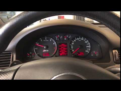

          Nyt kehrää! Pari liitintä korjattu ja auto käy hienosti. Vikavalot myös tiessään. Koeajo saa vielä odottaa koska ilmastoinnin kennosta paljastui pieni vuoto. Kenno menee tilaukseen. Anturi vuoti myös "läpi".
          Väärän osan (ketjunsäädin/kiristin) vaihtanut taho myös paljastui lopulta kuittien perusteella merkkiliikkeeksi.
            Moottorin pyörintänopeus anturin välijohtosarja paljastui vialliseksi ja rakensin uuden. Auto ei aina käynnistynyt kuumana. Ilmastoinnin kennon vuotavan anturiliitoksen päädyin korjaamaan. 1 pakolämpöanturi antoi satunnaista vikakoodia ja tilasin siihen piirilevyn vaihto setin, se vaikutti korjaavan ongelmat siltä osin. Ajoa haittaavat viet alkaa olla korjattu ja liikenteeseen laittoa voisi alkaa harkita. Parkkipaikka koeajon perusteella tuntuu toimivan.

                Hyvä että alkaa tulla kuntoon. Oikea diagnoosi siis tehtiin tuon jaon pielessä olemisen osalta. Onkohan siinä käynyt niin, että oli tilattu oikea kiristin mutta asennettu se väärälle puolelle? Kun piti se vaihtamaton puoli semmoisen roikinan kylmäkäynnistyksessä.
                  Siellä oli kaksi oikeanpuolen säädintä. Vasemmalla oli siis uusi. Varmaan näin. Toki molemmat olisi kannattanut alunperinkin uusia. Nyt siis uudet ketjut ja säätimet. Oikeanpuoleinen säädin oli lisäksi jo menettänyt toisen laahaimen ja palasit joutui keräilemään. Jako oli silti pielessä nimenomaan vasemmalta jossa oli se väärä osa. Auton leimasin 2 viikkoa sitten. Vasemmanpuoleinen takimmainen alatukivarsi oli väljistynyt ja sen uusin leimalla. Takalambdat oli myös vielä ristissä sekä kaikkea muuta pientä. Muutama sata km takana ja tuntuu tekniikkapuolelta soivalta peliltä. Vakkarin viiksen vaihdoin tällä viikolla se oli sipannut. Innostuin myös pesemään auton pohjan ihan mielenkiinnosta nosturilla ja siistiltä vaikuttaa. Maffit uusin koska toinen näytti hiukan omiaan.

                    Siinähän on jotain tosi kummallista siinä ketjujen ajoituksessa. Toisella puolella 16 lenkkiä, toisella puolella 15 vai 15,5 en nyt ulkoa muista. Vaikka äkkiseltään ne osat on ihan identtisiä bankkien välillä. Olisko vaan käyny käpy siinä kohtaa edellisellä asentajalla.
                      Kuittien perusteella vaihdettu ehkä jopa marmorilla... no tiedä sitten. Nuo kannet lienee ketjun osalta käänteiset peilikuvat. Eli toinen puoli säätää ylös kun toinen puoli säätää alas. Siitä johtuu myös tuo eri lenkkimäärä eri puolilla. Osat siis erinumerolla. Harjaantunut vag varaosamyyjä pystyy osanumerosta sanomaan jo minkäpuolen osa. Huvikseen eivät tee eri osanumerolla tehtaalla osia.
                        Juuei tee. Pariton numero yhdelle ja parillinen toiselle puolelle. Mutta päällepäin niistä säätimistä ei mitenkää näe kumpi on kumpi, jos ei osanumeroa erikseen tarkista.

                                Tilasin 2 kertaa oem osanumerolla tuon Esen kiristimen. Autodocilta ja Trodolta. Molemmilla kerroilla tuli oikeassa V8 paketissa V6 kiristin. Osanumero alkoi 078... en uskaltanut asentaa. Lopulta tilasin orggiksen 600€:llä kuskinpuolelle saksasta. Onnistui vaihtaa ilman jakopään purkua. Yläliuku piti irrottaa vanhasta ja uudesta, jotta mahtui vaihtamaan.
