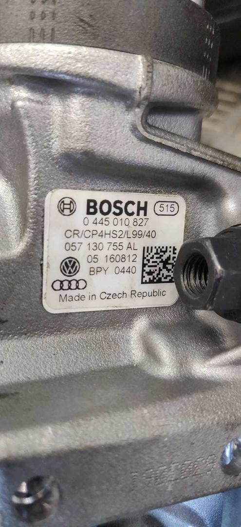

                          Mistä Findiiselin mies päätteli että siellä olisi L80? Pumpusta löytyy tiedot joista selviää L99 koodi, ja näin ollen tuo riittää vallan mainiosti tähän kokoonpanoon. Bosch taitaa luvata 2700bar:in tuoton pelkästään perus CP4N sarjalle ja tuo on käsittääkseni sen mallisarjan isoimpia?
                          Viimeksi muokannut Markola; 7.11.2019, 21:52.
                            Sullahan on nyt irrallaan tai irrotettavissa elementti sekä vakiopumpusta että L99-pumpusta niin voitko mitata männän halkaisijan molemmista? Vakiopumpussa se on todennäköisesti 6,5 mm mutta onko myös L99:ssä? Toinen mikä vaikuttaa tuottoon on pumpun iskunpituus mutta sitähän me ei L99:stä nyt päästä helposti mittaamaan eikä sitä tietoa taida googlettamallakaan löytyä.
                              R65 vakio pumppu on metallinkierrätyksessä enkä lähde tuota L99:sia purkamaan nyt kun se on asennettuna autossa. Täytyy
                              ​​​​selvitellä muutamalta kontaktilta saisiko heiltä tuon männän halkaisijan ja iskupituuden. Tammerdiisel voisi myös tietää.
                                Viimeisin tieto jostain Boschin materiaalista on että suurin tai ainoa männän halkaisija CP4:ssa on juuri tuo 6,5 mm. Ja tuottoero tehdään siis iskunpituudella. Eli siinä mielessä elementtejä voi vaihdella mielensä mukaan että saa lähdöt oikeaan suuntaan.
