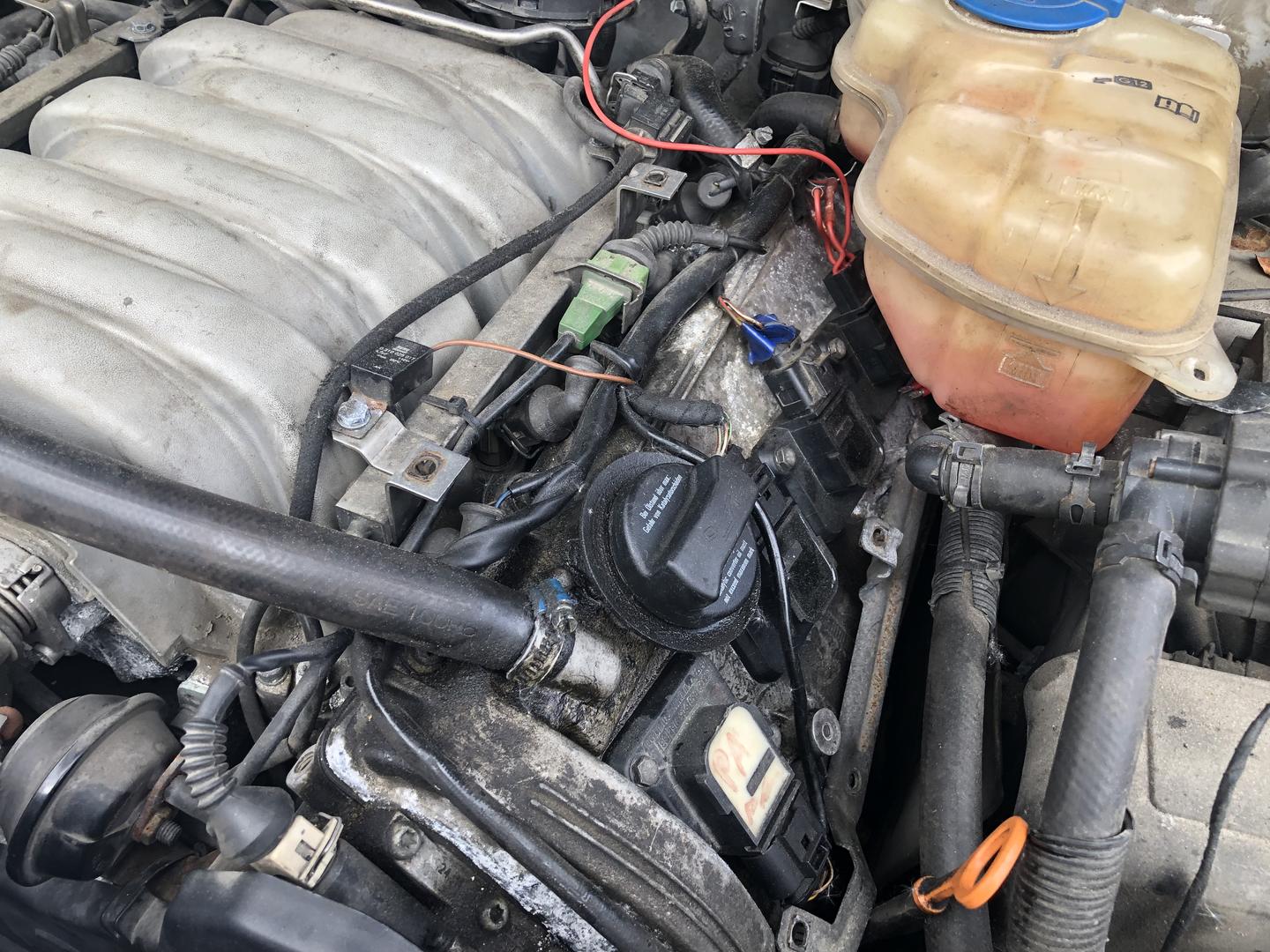

                    Nyt on auto kotona. Huonosti tuntuu kone pyörivän käsin ja apukuskin venttiilikoneistosta kuului hieman kyseenalaista ääntä, joten en viitsinyt käyntiin laittaa. Pitää ottaa venttiilikopat irti ja alkaa kasailemaan ostoslistaa Tepolle. Öljynpaluun takaiskut ja ainakin yksi kiristäjä pitää varmaankin uusia. Ja yläkerran tiivisteet luonnollisesti samalla.
                    Kansien välinen huohotusputki näytti olevan aika purkkaa ja venttiilikopat ovat vuotaneet hyvän aikaa sotkusta päätellen.
                    Joku tuolla myös vuotaa jännitettä, koska akku purkaantuu ilman virtoja huomattavalla tahdilla. Ihme tuo ei ole, kun sähköjä katsoo. Joku after market hälykin tuolla on..
                    Click image for larger version  Name:	17B0BE30-7CED-42D5-8066-3DEC30812573.jpeg Views:	0 Size:	163,6 Kt ID:	1851627
                    Click image for larger version  Name:	85D5D91D-3862-4351-8607-3D077BD4E4E4.jpeg Views:	0 Size:	258,3 Kt ID:	1851629
                    Viimeksi muokannut Randomi; 28.5.2019, 17:37. Perustelu: Lisätty kuvia.
                      Jo on ranetukset. Voimia niiden siivoamiseen...
                        Orggis häly hajonnut eikä olla viitsitty/osattu korjata? Tollasta sitten tapahtuu :D
                          Ompa hieno asennus. Mulla saattais olla jossain jemmassa 40V johtosarja. Tarvii penkoa, noita liittimiä ja pinnejä ja työkalut saa toki kaupasta uusiakin ettei ihan tekemätön paikka oo korjata. Virtavuotoon liittyen, laita yleismittari laturilta tulevan johdon ja akun +-navan väliin. Mulla meni ex-cabriosta 4 ampeeria akusta laturille päin. Laturi ihan kuuma ja akku aina parin tunnin jälkeen tyhjä. Oli paskeentunut säätimestä diodisilta.
                          edit: Onko tuolla paisarin huohotusletku korvattu kupariputkella, kunnon kyläseppä ollu asialla :|
                            Juu, melkoisia patentteja ja ranetuksia tuolta löytyy. Onneksi melkein kaikki on vielä palautettavissa normaaliksi.
                            Jos johtosarja löytyy, niin voin sen varuiksi ostaa pois. ex-Avantin edellinen omistaja tarjosi yhtä vuosi takaperin, mutta ei tullut otettua kun juuri sillä hetkellä ei ollut tarvetta. Puolien liittimet otan varmaan suosiolla uutena finjectorilta. Oli jotain 5-7€ luokkaa / liitin, pinnejen kanssa. Suuttimet on kuulemma vaihdettu, mutta aika kovasti olivat hapettuneet imusarjaan kiinni, eli saattaisi olla aiheellista käyttää nekin varuilta testattavana/huollettavana.
                            Ja kyllä, kupariputkella on korvattu paisarin huohotusletku, varmaan samalla kun jäähdytysnesteen anturin liitin on korvattu abikoilla.. Aika kova tahtotila on saanut olla, että on valmis taivuttelemaan kupariputken tuohon paikkaan.

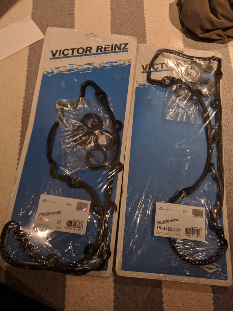

                                        Mulla on Reinzin 40V V8 venakopan setit ylimääräisenä jos on käyttöä... puoli vuotta sitten hankittu, 20e/pari osanro 15-34292-01
                                        Jos kannet käyvät irti, niin reinziltä saa koko yläpään tiivistesettiä 02-33010-02 (marmori 077 198 012 E ) - elringin kannenpultit 215.000 ja reinz venttiilivarren kumit 20kpl/rasia 12-31306-03 lisäksi tarvii vielä kiristimien tiivisteet, ostin ne marmorilta. Toki parempaakin saa, itse lähdin kokeilemaan kestääkö reinzin tavara käyttöä :D
                                        Edit: tarkottaako "hytikka" siis niitä nokka-akselin ja venttiilin välissä olevia öljyllä täyttyviä välyksenpoistajia? Mikä lie niiden nimi nyt oli. Ne on aivan saatanan kalliita näihin 40V koneisiin, joku 200€/kpl ja tarvii 16kpl?
                                        8x imupuolelle 077109417N AQH,AVP,BCS, AQJ,ANK koneisiin (mikä tässä S6:ssa on?)
                                        8x pakopuolelle 077109417M ... hih heh noiden hinnalla saa pari vaihtomoottoria varaosiksi ;-)
                                        Viimeksi muokannut Ihmemies; 30.5.2019, 20:40.
                                          Ne keinut on todella kalliit, mutta niihin pystyy vaihtamaan Compensating Piece nimellä kulkevat osat (077 109 320 CB) joita tässä tapauksessa tarkoitetaan. Nuo maksavat vähän alle 20€/kpl, jokaiselle venttiilille on omansa, eli yhteensä 40kpl.
                                          Reinzin sarjalla kasasin edellisen koneen, ihan hyvä kokemus oli pääosin. Venttiilikopan tiivisteet vaativat hieman ylimääräistä säätöä, että alkavat pitämääpitämään. Ajattelin siltä osin käyttää tälläkertaa OEM tiivistettä.
                                            Jaa tollaset mokkulat saa niihin vaihdettua erikseen :) 40kpl ei ole edes kauhean kalliita, ainakaan ulkomailla. Siinä kyllä sitten menee tunti jos toinenkin hipelöidessä, jos noita, venttiilivarren kumeja ym rupeaa vaihtelemaan.
                                            Mikäs niissä venakopan tiivisteissä oli? Ei pysynyt paikallaan tms?
                                              Nurkat piti leikata auki ja pistää pienet nökäreet tiivistettä, niin pysyivät paikoillaan ja tiiviinä.
                                                Eikös sitä tiivistettä pidä ihan työohjeenkin mukaan laittaa neljään eri nurkkaan? Tällainen muistikuva mulla asiasta on. Oma yläpää on ainakin pysynyt hyvin tiiviinä viime syksyn huollosta lähtien. Anyways turha tästä jankata kun en sinullekaan saa noita myytyä :-(
