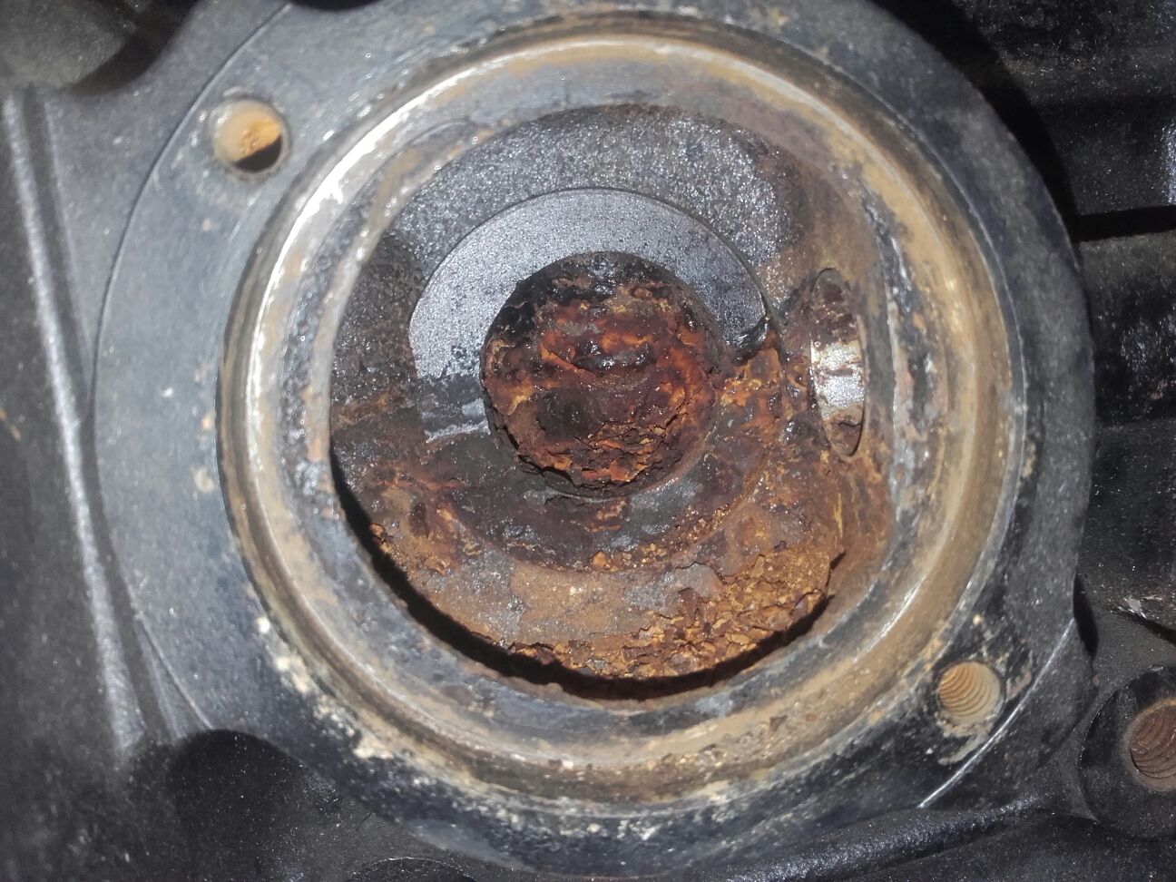

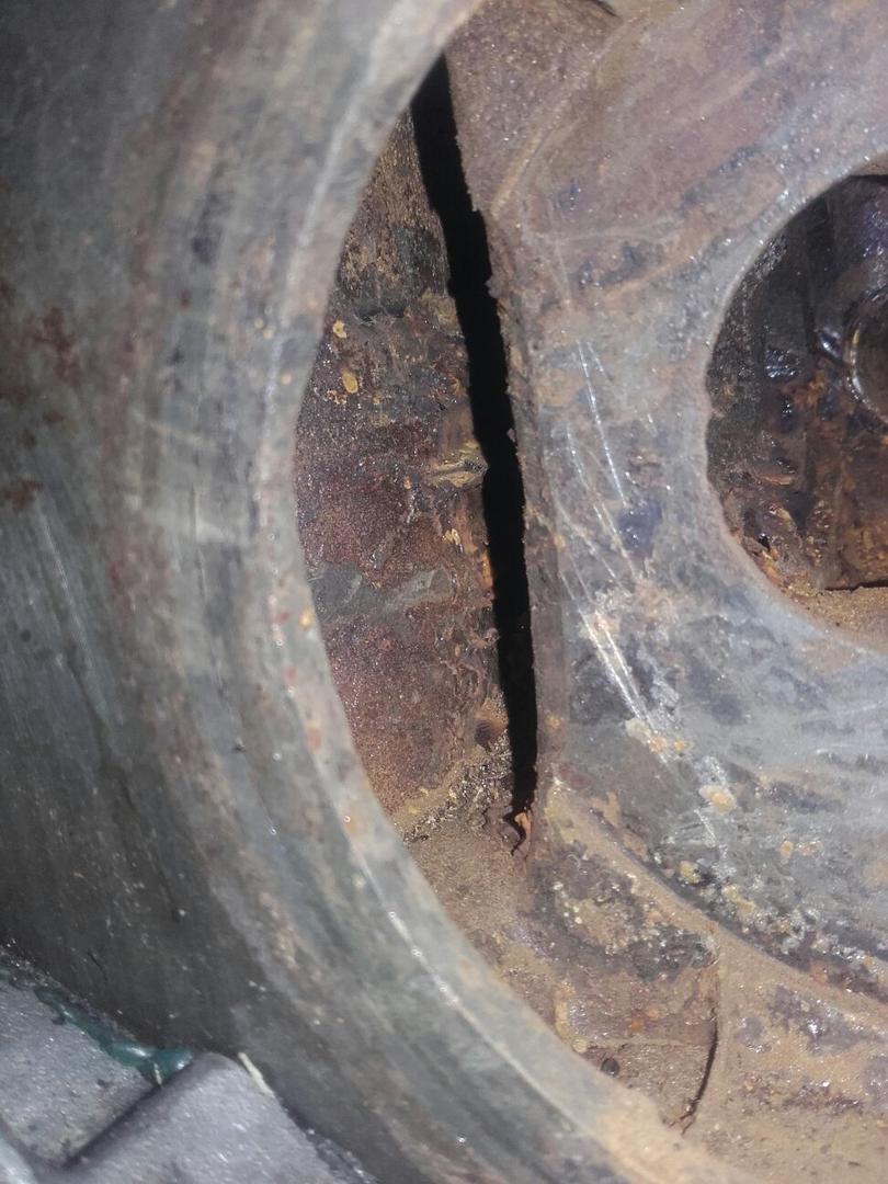

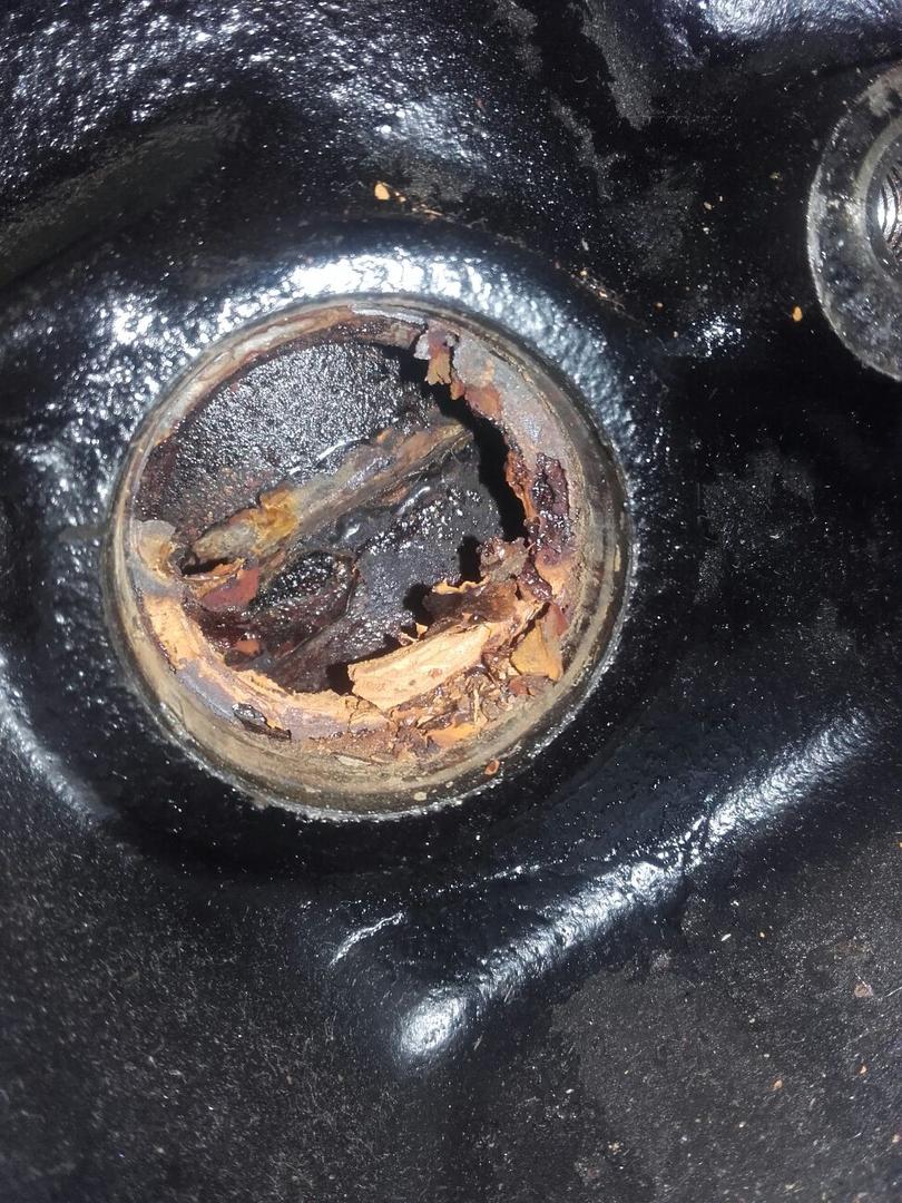

                                    Miten on kauan seisseen moottorin/lohkon vesitiloja huuhdeltu/puhallettu puhtaaksi ruosteesta. Lohkolämmittimen alta ja termarin takaa paljastui kohtuullinen kerros ruostetta ja varmasti muidenkin pakkastulppien (ja kanavista) alta samaa kamaa. Onko tähän jotain patenttikeinoa? Valurauta lohko kyseessä.
                                    • Sinne voisi laittaa sitruunahappoa kiertämään pumpulla.
                                      • Happokylpyä ehdottaisin. Toki samalla sitten lähtee maalit varmaankin lohkosta, mutta ainahan sen voi uudelleen maalata.
                                        Toki mahdollisimman hyvin huuhtelu, ja heti kasaanpäin kylvyn jälkeen, niin ei kerkiä ruostumaan uudelleen.
                                        • Hapotus ei tee hyvää valmiille sylinterien pinnoille etc...
                                          • Ite tulppasin lohkon niin että sain kaadettua vesitilan täyteen fosforihappoliuosta. n.10h ja lähti ihan kaikki. On aika äkäistä kamaa eli tuuletuksen pitää olla kunnossa. Sitten vaan kunnon huuhtelut ja uudet pakkastulpat.
                                            • Annitrol on kokemukseni mukaan tehokasta ja tehostuu kun on lämmittänyt ensin kohteen missä ruostetta on.
                                              http://www.motonet.fi/fi/tuote/60212...npoistoaine-1l
                                              • IKH:sta saa paljon vahvempaa fosforihappoa (samaa ainetta mitä Annitrolissa).
                                                https://www.ikh.fi/fi/fosforihappo-8...BoCAnQQAvD_BwE
                                                • http://sealco.kummeli.fi/arch/KTT/MUUT/ANNITROL.pdf
                                                  Samassa suhteessa kuin hintakin ;) mutta erinomainen vinkki.
                                                  • Repesin tolle linkin nettiosoitteelle :)
                                                    • Joo pitää olla tosiaan tuota 85% ja siitä teet 15%.
                                                      • Täytyy ottaa ensin loputkin pakkastulpat pois ja hieman puhaltaa kanavia. Vedellä ja lasikuulalla. Jos vielä pahasti näkyy ruskeata niin sitten hapotus (olisi tietenkin helpompaa tehdä kun pakkastulpat paikoillaan..).
