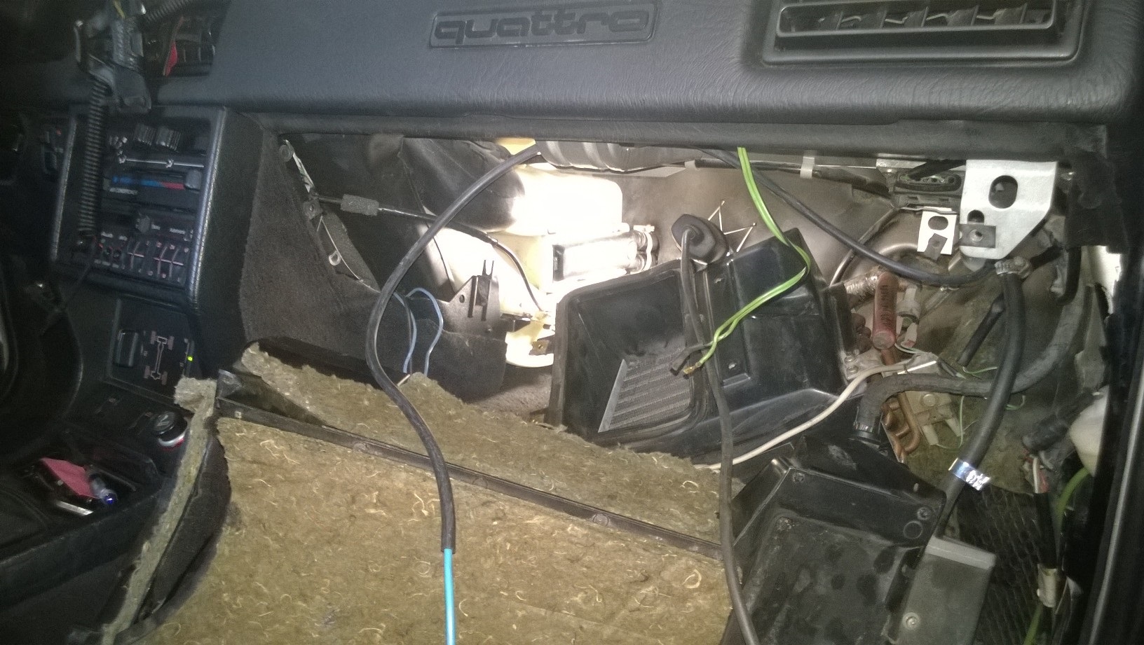

      Muun tekemisen puutteessa aloin purkamaan urkin lämmityslaitetta. Kaivoin lämppärin kennon pois, oli ehjä mutta kaippa tuo pitää uusia kun ei ihan joka päivä viitsi sitä sieltä pois kaivaa. On meinaan inhottavassa paikassa ilmastoinnin lauhduttimen? takana. Toistaiseksi ei vielä pihinää ilmastoinnin putkista kuulu mutta aika rajusti joutui modaamaan :(
      Kokemuksia lämppärin kennoista ala kiina? Ovat sikahalpoja mutta..
      • Olisiko se kuitenkin höyrystin.
        • T89 halpakennon tulin kerran ostaneeksi ja tuloksenkin arvasin niin hyvin, että samaan kuormaan otin merkkikennonkin. Kiinalainen näytti kaukaa katsottuna ok kennolle, mutta kun sitä vertasi hellabehriin lähempää, niin... Kiinalainen oli suorakulmaisen laatikon sijaan banaanin muotoinen ja lämmönvaihdinlamelleja kennossa oli alle puolet hellabehristä. Ja hellan kenno oli melkolailla täysin alkuperäisen kopio.
          Jos en väärin osanumeroa katsonut niin urkin hellan kennon hinnat saksassa lähtee jostain 30€ tienoilta.
          • Kappas, sitten taisin itse katsoa väärin. Tai väärästä paikkaa.. Mistä katsoit?
            • Jos originaalin osanumero oli 171819031E, niin vaikka http://www.rexbo.eu/search?q=8FH351024211. Vai onko ilmastoidussa eri kenno? Tämä osoite on hyödyllinen tuntea myös osia etsiessä http://www.findpart.org/part/vw-171819031e .

                Tää kennon vaihto ei ollut mukavimmasta päästä. Joutui rajusti vääntelemään ilmastoinnin putkia.

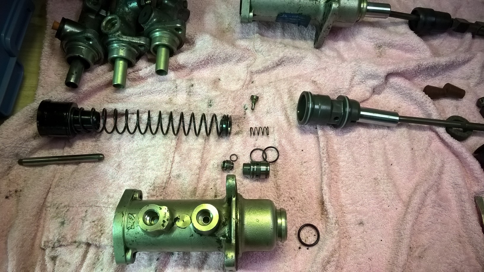

                                              Jarrutehostin ja pääsylkkä pöydällä ja tehostin purettuna. Tosin ei juuri se tehostin mikä kiukuttelee vaan auton alkuperäinen. 4 O-rengasta sieltä löytyi ja mäntä missä "nailoni männänrenkaat". Istuu napakasti vielä sylinterissä joten saa mennä. Mitä matskua noiden O-renkaiden pitäisi olla? Vihreetä kultaa pitäs kestää ;)
                                              Koitetaas kuitenkin tuuria, löytyisikö joltain uusi (mahd. 857 612 107 A) tai peruskorjattu tehostin? Tai korjausssarja 183 698 181 B?

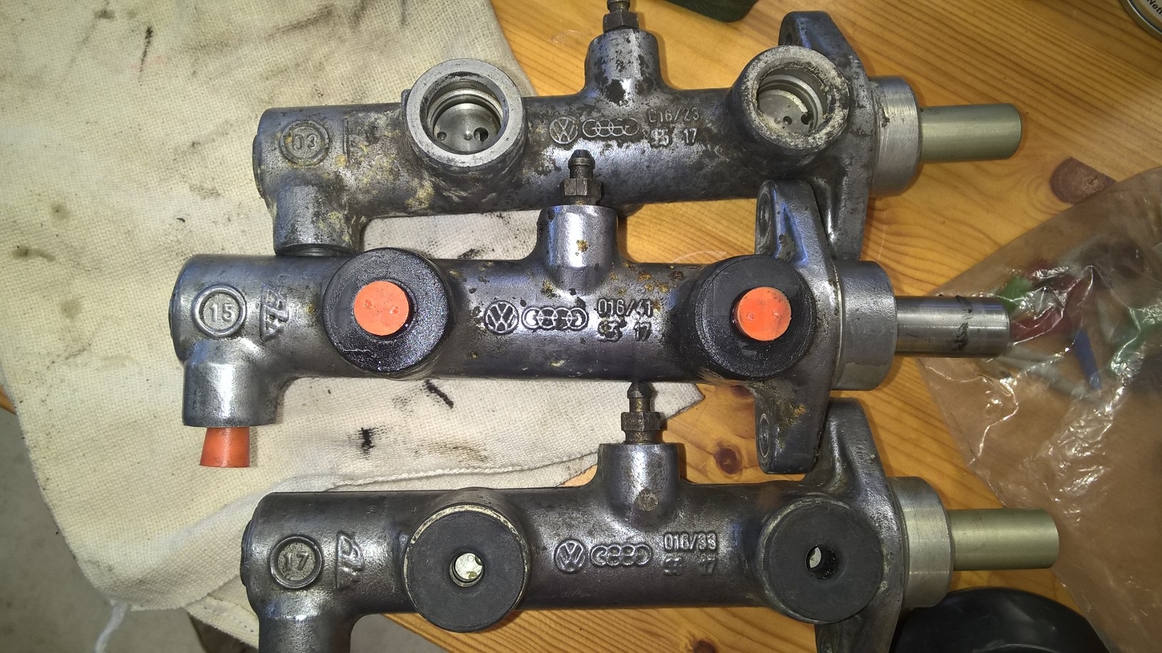

                                              Kuvassa 3-pääsylkkää, mikä on oikea -85 urkkiin?
                                              • Tehostimen O-renkaat uusittu. Varsinainen vikakin löytyi, pääsylkästä. Jumittaa välillä. Tämän olen tähän aiemmin vaihtanut toisesta -85 (hopea) urkista. Kuvittelin silloin alkuperäisen vuotavan mutta olikin tehostin. Vaihdan alkup takaisin :)

                                                • Mikä siellä pääsylinterissä jumitteli?
                                                  • En avannut vielä, katsotaan viikolla jos kerkeis.
                                                    • Juu. Joskus havainnut eri 5-zyl lötköissä jumittavaa sylinteriä. Tuntuu oudolta, kun kaikki jarrut jää yhtä aikaa laahaamaan ja maantiellä hetken ajettua kuuluu "naps" ja sitten meno kevenee kummasti.
                                                      • Mulla kolme eri sylkkää pöydällä ja kaksi liikkuu jouheasti mutta tämä paikoillaan ollut kanittaa aina välillä. Oletko avannut joskus ja katsonut mikä kanittaa?
                                                        • Sepä tässä onkin, kun olen aina vaihtanut ehjään varaosaan :)
                                                          • Taas tuntuisi toimivan jarrut. Samaan hikeen vaihdoin turbolta coolerille menevän letkun, oli revennyt. Nyt on sitten vain kelistä kiinni Vanajalinnaan meno lauantaina ;)
                                                            • Hyvin toimivat jarrut 300 km koeajolenkillä. Pääsylkka pahus vain vuotaa jonkin verran. Voisin ostaa uuden tai ehdottoman hyvän käytetyn..
