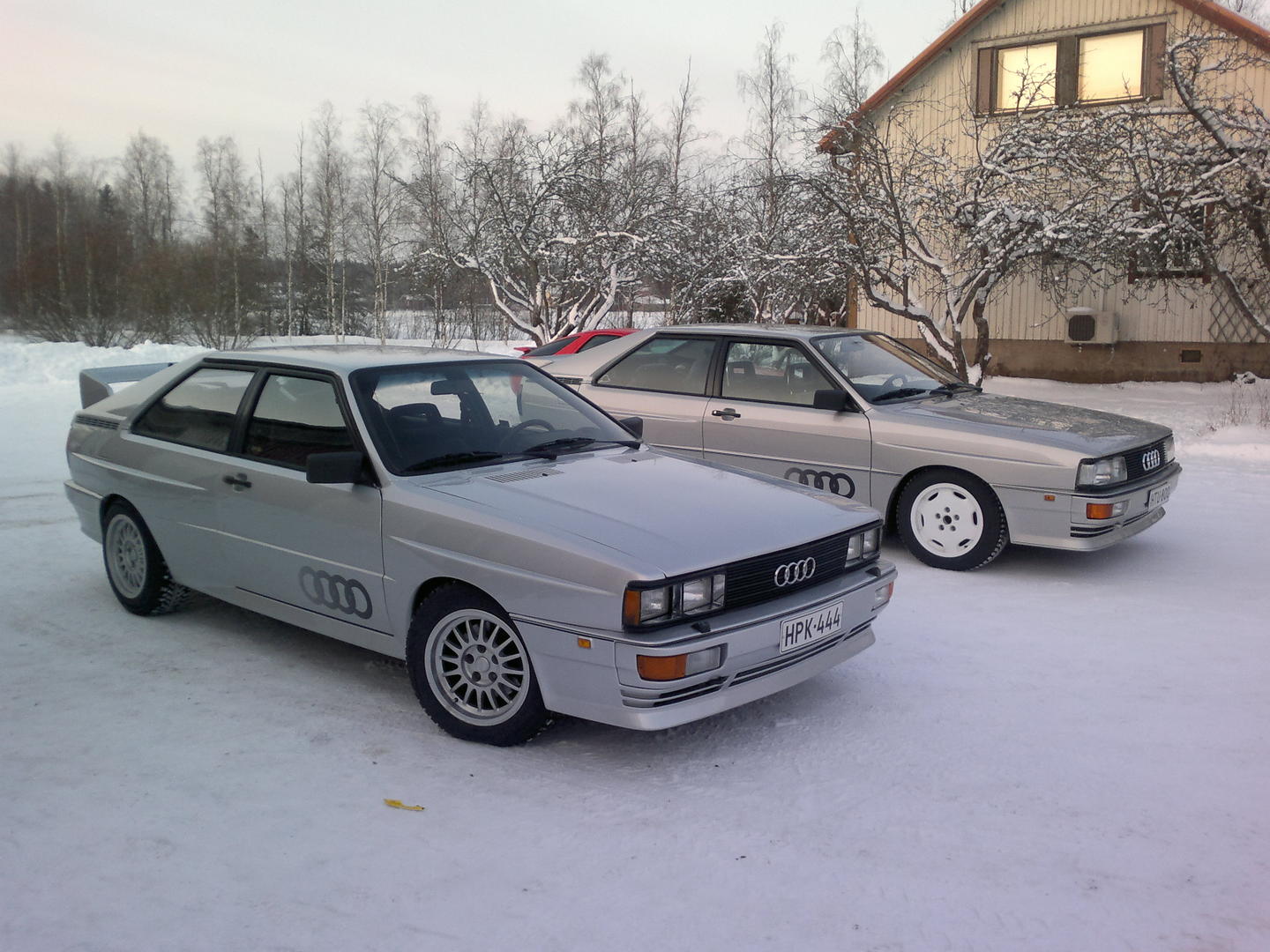

                                          • Urkki taas tulilla ja raitilla. Aina tuo yllättää kuinka hyvä sitä on ajaa :) joskus jopa nautittava! Tuli pikainen öljynvaihtohuoltokin suoritettua kotimatkalla, kiitos Mikko. On siinä Diamant Silberissä ja Zermat Silberissä vaan iso ero kun vierekkäin vertaa. Vaihteisto vaan pitää lievää ääntä, pahenee vuosi vuodelta. Jotain hämäriä muistikuvia vaihteistoremontista pyörii takaraivossa....ei taida ihan Tahkolle valmistua?

                                                • Väriero on tosiaan huomattava Jukan ja Mikon autoissa, toki eilen toinen oli sisällä ja toinen ulkona joten itse en aikatauluhaasteiden vuoksi ehtinyt nähdä molempia yhtä aikaa samassa valaistuksessa.

                                                    • Väriero selkeä.
                                                      • Otin vapauden linkittää tuon myös "audi aiheiset-kuvat osioon".
                                                        • Ei *aatana että on 2 komeeta audia kuvassa! :)
