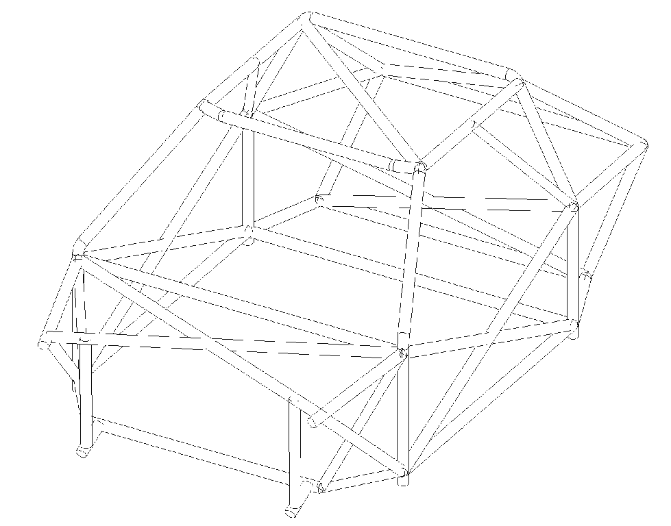

              Laitatko etupäässä kaarta kiinni joustintuen yläpäähän? Se on aika olennainen korin jäykkyyden kannalta, joka tietysti on olennainen juttu ajettavuudelle.
              Jos tarvitset vinkkejä turvakaaren jäykkyysasioissa, niin laita viestiä. Olen joskus niitä laskeskellut LMS:lle.
                Juu tarkoitus olis vetää se tosta rintapellin läpi. Niitä putkia ei tossa tullut mukana, mutta sen saa vedettyä ihan suoralla putkella. Mielelläni otan kaikki vinkit vastaan kun itsellä ei ole minkään näköistä aikaisempaa kokemusta.
                  Eli se iskarin yläpään tuenta mahdollisimman jäykkä. Vahvikelevy luonnollisesti, siihen tuettuna sitten pitkittäissuuntainen putki, joka tulee siis tuohon etukaaren nurkkapisteen kohdille. Sitten etukaaren alakohdan tienoille diagonaali. Etukaaren ja pääkaaren väliin pitkittäistuki alas, välittää sen keulan voiman kehikon pääkaareen ja takatuentapisteeseen.
                  Etukaaren eri puolet yhdistetään poikittaisella tuella, joka on kojetaulun alla. Mahdollisuuksien mukaan etupään tuentapisteet yhdistetään vielä ristiin.
                  Pari kuvaa saattaisi selventää hieman asiaa. Ensimmäisessä näkyy teoreettinen mutkarasitustilanne, etupään diagonaalit ovat ratkaisevia etupään jäykkyyden kannalta.
                  Toisessa kuvassa näkyy kehikon rakenne laajemminkin. Tuo on siis kansainväliselläkin tasolla menestykseen riittänyt kehikkorakenne, josta harrastekäyttöön voisi jättää jotain jo poiskin.

                        Tuossa Janin laittamassa kehikko-kuvassa on putkea niin älyttömästi, että tällaiseen harrasteautoon ilmeisesti riittää pienempikin määrä? Ja kun otetaan huomioon, että luultavasti autolla kuitenkin suurin osa ajosta ajetaan kadulla...
                        Viimeksi muokannut Teemu M; 15.3.2007, 10:05.
                          Kyllähän tuo ristikkorakenne (ja kolmiot) jäykistää tuota aika paljon (minun käsityksen mukaan). Ainakin taakse laittaisin ne. Tuo turkoosi on ehkä jo vähän turha. Eteen sitten sen mukaan miten paljon haluat vaikeuttaa sisään kiipeämistä ;)
                            Lomilta palailtu, on siksi vähän hidasta kommentointi ollut...
                            Hyvät lisäykset nuo vihreää ja punainen, ja turkoosikin. Turkoosin kautta se vääntö osittain tulee taakse, kannattaa se siihen laittaa. Oviristikon voi jättää harrastelaitteessa pois, tai sitten sen voisi tehdä matalampana.
                            Toki siitä mun lähettämästä kilpakaaresta voi jättää niitä etupään ristikkoja pois, etenkin etukelkan tuenta on varmaan yliampuvaa harrastepelissä.
