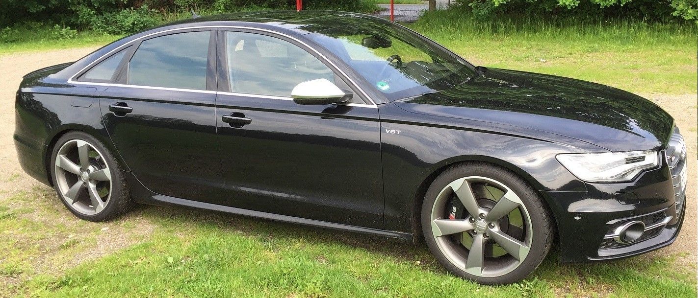

    oliskohan aika palata audien pariin. Tuli nopeeta askarreltua OK talo ja sen takia kulkineeksi hetkellisesti valikoitui Transporter T5.1. Talo valmistui ja paku sai siirtyä uuteen kotiin. Mobile auki ja haaveilemaan.
    Käsiin tarttui sit 12/2011 100tkm ajettu A6 4G sedan 3.0tfsi (Phantom black)

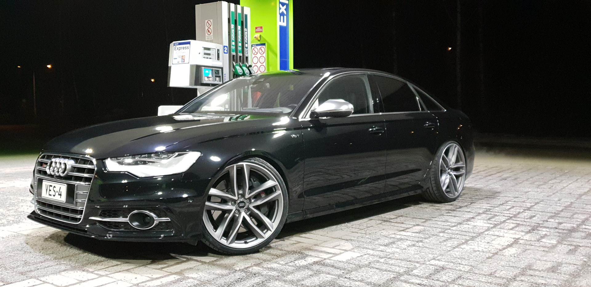

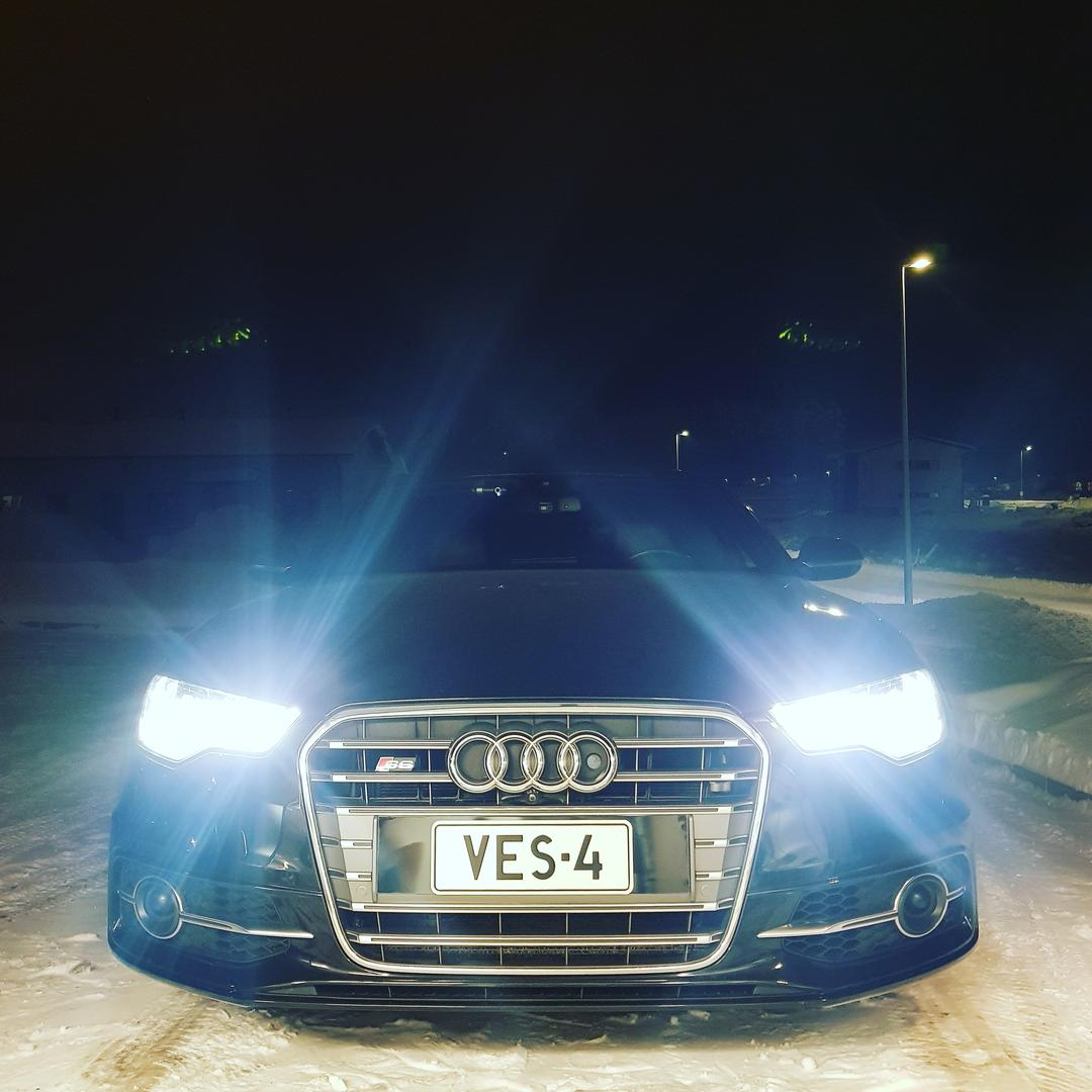

                        Pikkunen päivitys projektiin. Jape sai mut yllytettyä hommaan erikoiskilvet. Ja ihan käsittämättömällä säkällä VES-4 oli vapaana ja pitihän se lunastaa itelle. Eli uudet kilvet on nyt hommattu. Harmikseni orkkis S6 euromallin maskin kans lyhyt kilpi oli vähän hassun näkönen ni tilasin jenkkilästä oem S6 jenkkimaskin missä kilvenpaikka on erilailla ku euromallissa. Sit kesärenkaiks valikoitu 9.5x21 ET31 oem audi Q7/SQ7 4M fillarit. Semmoset löyty Ruottinpuolelta uutena sopuhintaan.

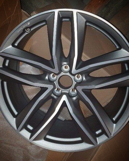

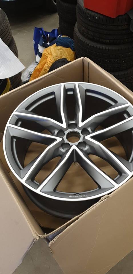

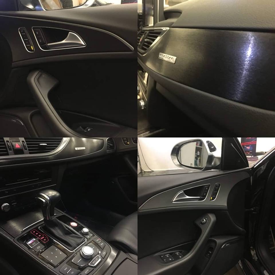

                              taas jotain pientä saatu aikaseks. sisustan osia teippailtiin vähän, saatiin mielestäni rumat kalansuomualumiinit piiloon. Vanteetkin saatiin kotiutettua ruotsista suomeen.
                              oli itelle vähän yllätys noi vanteet, en tienny että Q7/SQ7 4M on käyttäny samaa vannedesignia kuin RS6 BBS, et on vaan RS6 et25 kun noissa mun on et31 joka passaa luultavasti paremmin 4G A6seen, toivonmukaan ei tarvis ainakaan agressiivisesti mankeloida kaaria että saa auton alas.

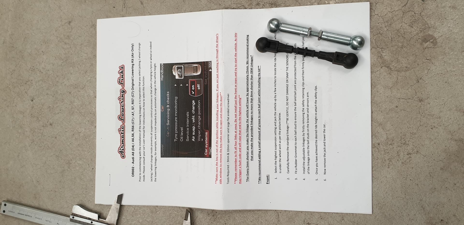

                              madalluslinkitkin posti kiikutti kotiovelle, en vaan o viä päättäny laitanko niitä vai tilaanko Ceten boxin alkukesästä... voishan noilla linkeillä siihenasti ajella.
                                Tyylikäs tuo sisustan teippaus
                                  Hieno on tuo sisustan teippaus, kehtaasko kysyä millä on teipattu.
                                    3M Brushed Black Metallic -teipiltä näyttäis, muutaman sisustan oon sillä teipannut ja näyttää ainakin prikulleen samalta.
                                      Juu juurikin tuota masuuuun laittamaa musta harjattu alumiini.

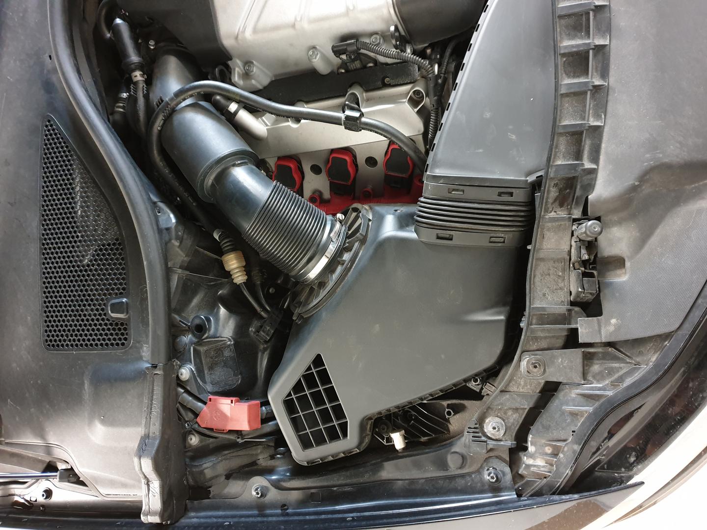

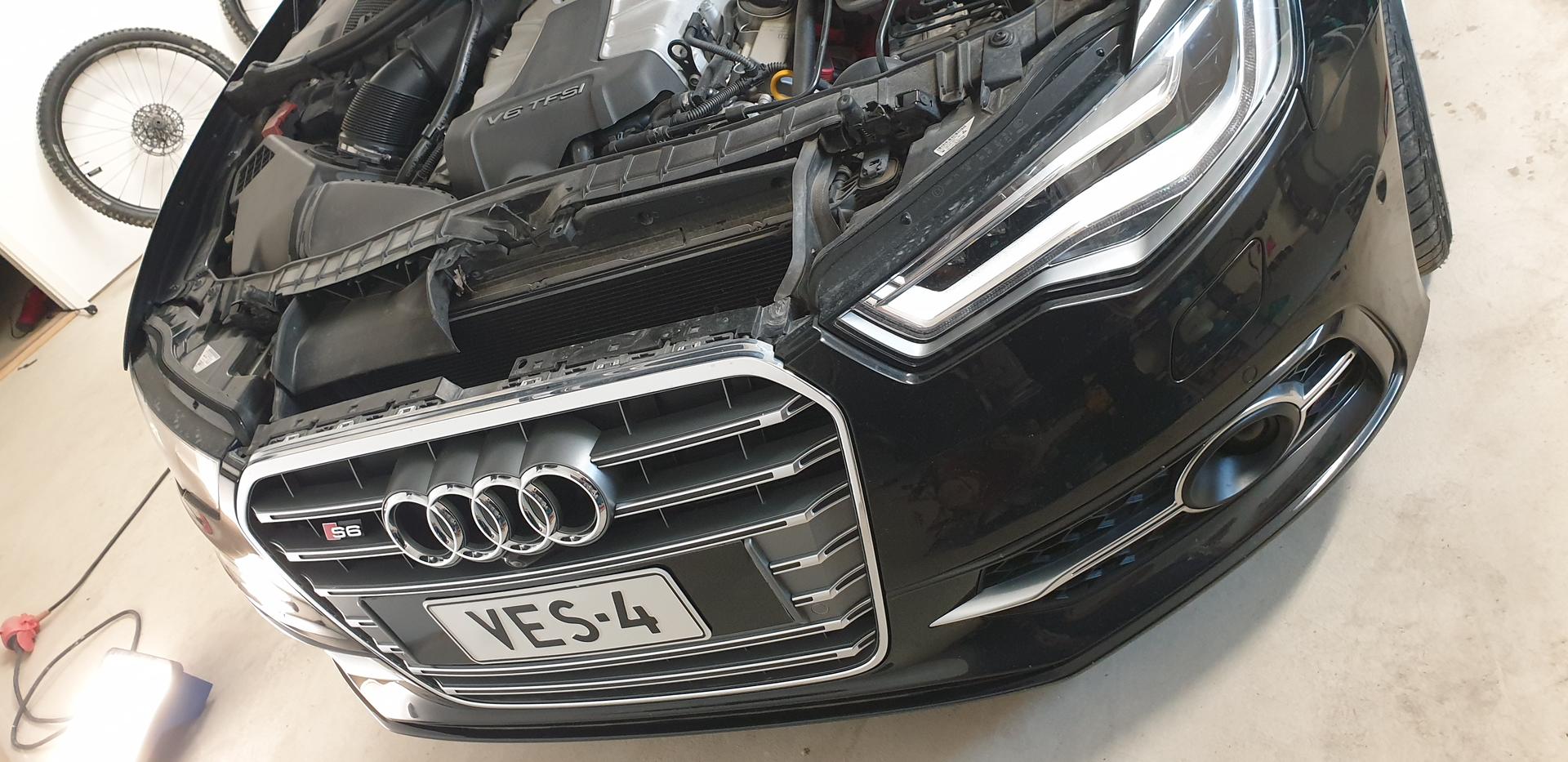

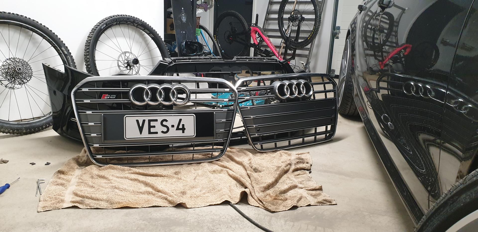

                                          Nonii jenkkilästä tilattu USA version oem S6 maski saapu... viä pitää keksiä aikaa napata puskuri irti ja vaihtaa maski. Samalla tarvis tutkia huurtuvia etuvaloja. Onkos porukka millai ratkassu huurtumis ongelmaa? Pikkasenki ku näyttää pesuria autolle ni välittömästi kosteus lampuissa :/ aika rasittavaa.
                                          Kesätassutki tuli vaihdettua alle ja samalla laitoin madalluslinkit (7mm lyhensin vakiosta)
                                          Viimeksi muokannut m4juri; 31.3.2019, 17:02.

                                              On kyllä nätti peli, mitäs eroa jenkki maskilla on euroversioon?
                                                Ero maskeissa on kilvenalunen. Jenkkimaskissa ei ole tasasta kilvenaluetta ollenkaan. Nytkun on lyhyt kilpi ni euromallin pitkä kilvenpaikka näyttää typerältä.

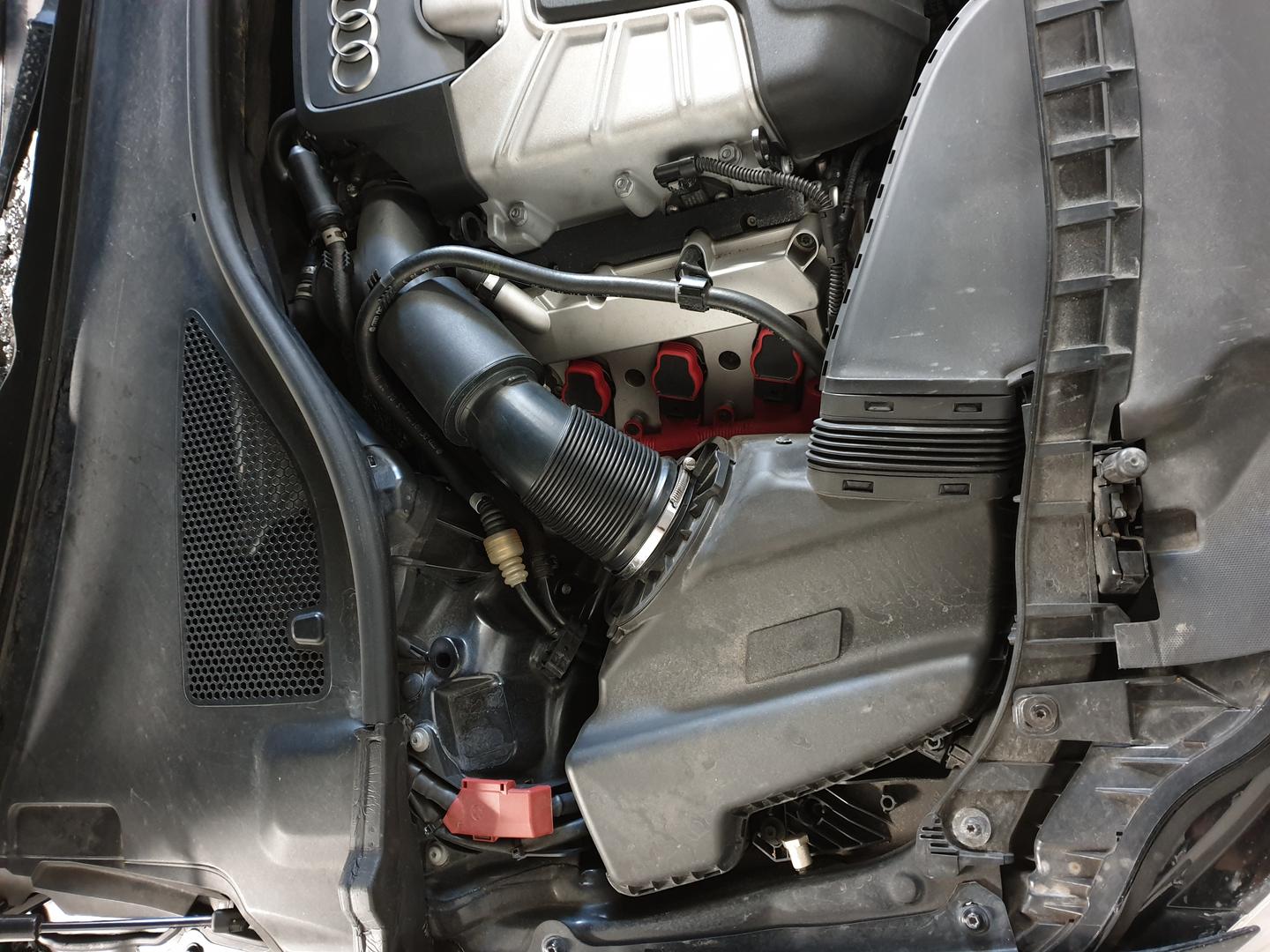

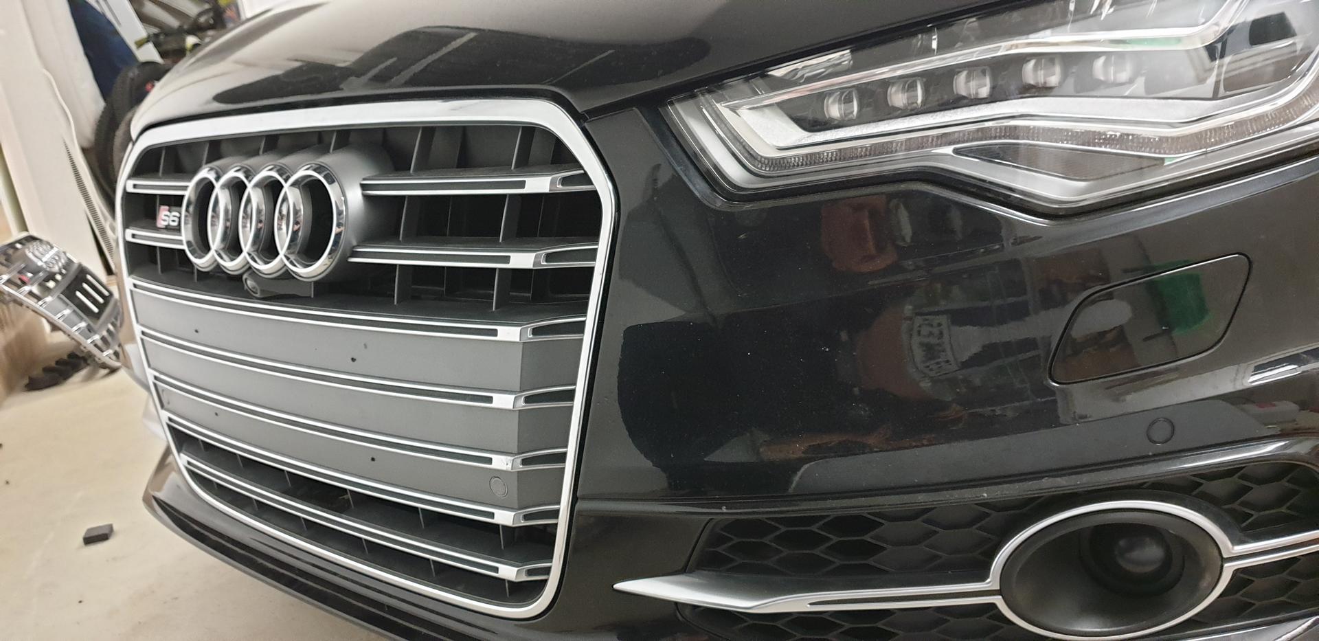

                                                  Nyt ois jenkkimallin maski saatu paikalleen. Samalla tuli ihmeteltyä takavalon toimintaa ku toinen takaluukussa oleva valo vähän pätkii :/ en oikein viäkä päässy käsitykseen kuinka saksanpoika on tuon rakentanu kun siinä on täys dynaaminen vilkku mitä näissä alkupään malleissa ei ole ollu. Tässä on täys ledit edessä ja takana ja molemmissa on rakennettu dynaamiset vilkut ilman mitään lisäbokseja. Takavalot ainakin oli halkaistu ja muovihitsattu takas kasaan. Eli sinne sisälle on muutokset tehty. Mutta siis joo ongelma ei ole vilkuissa vaan takaluukun toisessa valossa ajovalo toimii satunnaisesti. Otin valon irti ja silmämääräisesti lampun oma johtosarja näyttää virheettömältä. Heiluttelin johtoja ja ajovalo ei syttynyt. Vihreä liitin irti ja takas kiinni ni toimi... toistin ni ei toiminu... eli kyllä mä melkein sitä liitintä ja kontaktia syytän vaikka silmämääräisesti en siitä mitään vikaa löydä. Saisko joku mulle osanumeroa tuolle lampun omalle johtosarjalle. Siinä on yks vihreä liitin, yksi valkoinen pienehkö liitin ja sit pakkivalon musta lampun kanta.
                                                    Toimii kyllä toi jenkki maski, olisko saanut teipattua noi harmaat alueet vielä mustiksi? ;)

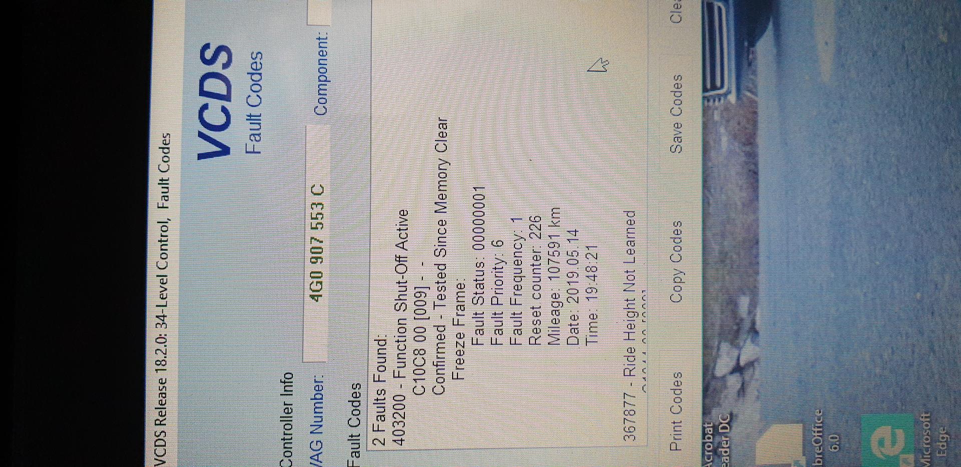

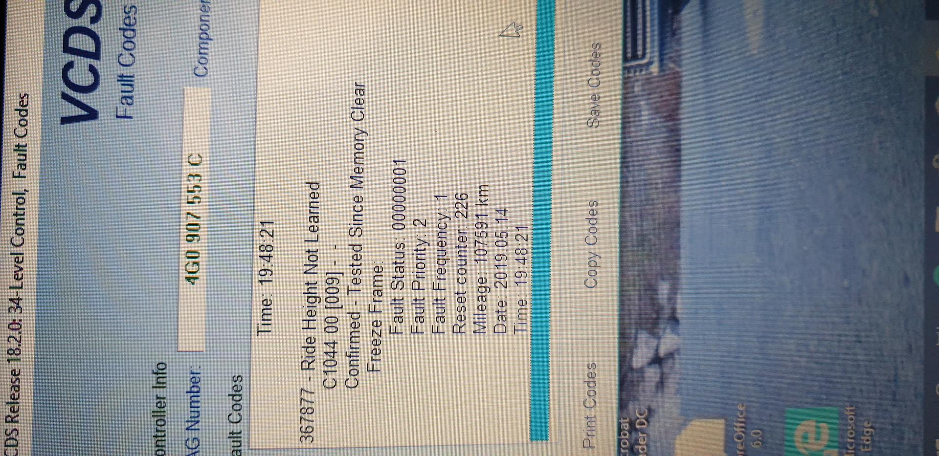

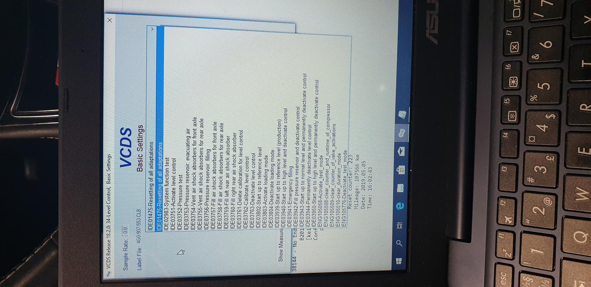

                                                        Nyt olis apu tarpeen...
                                                        Koitan kertoa mahdollisimman tarkaan mikä on ongelma ja mitenkä asiat edenny jne.

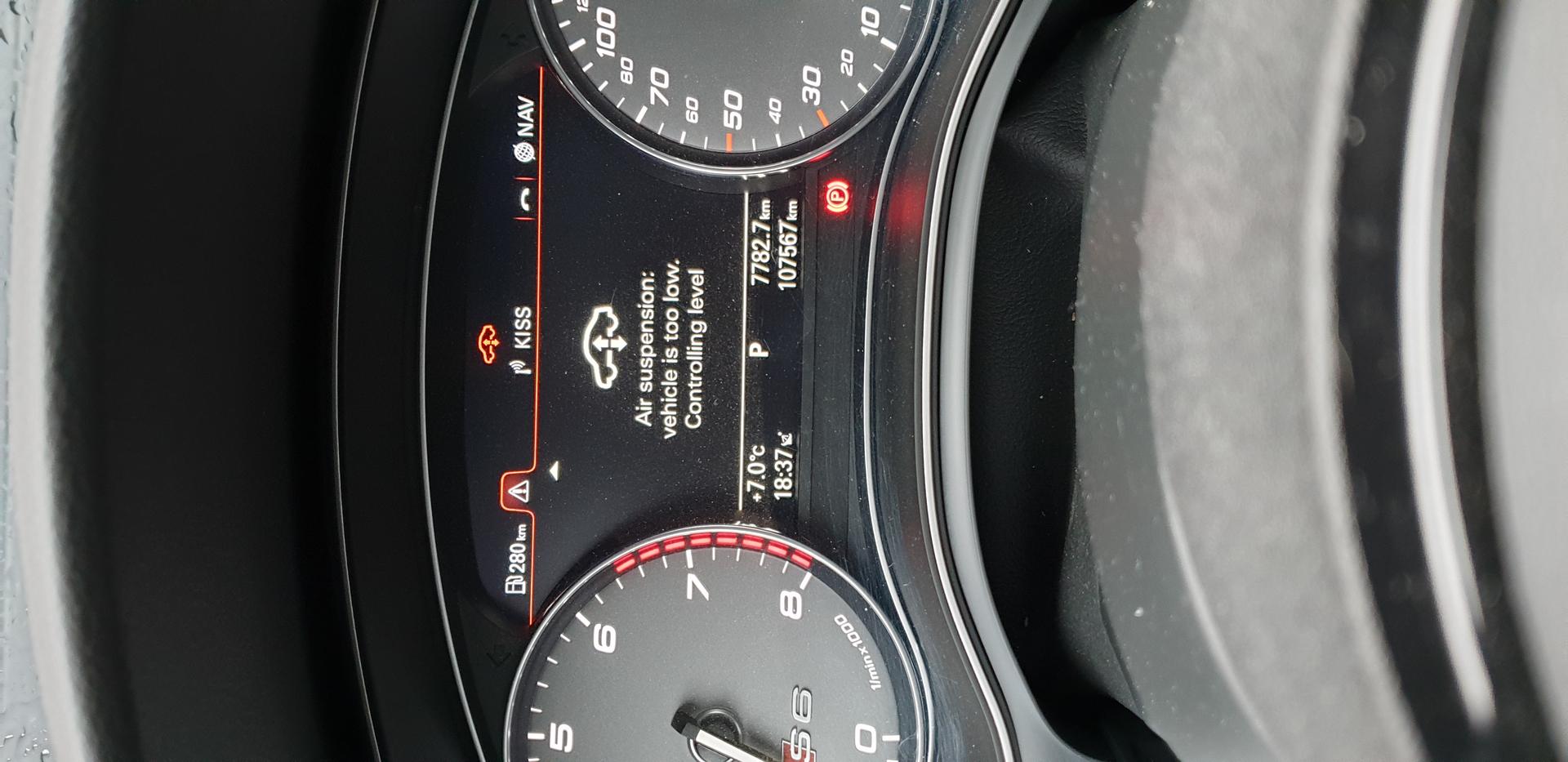

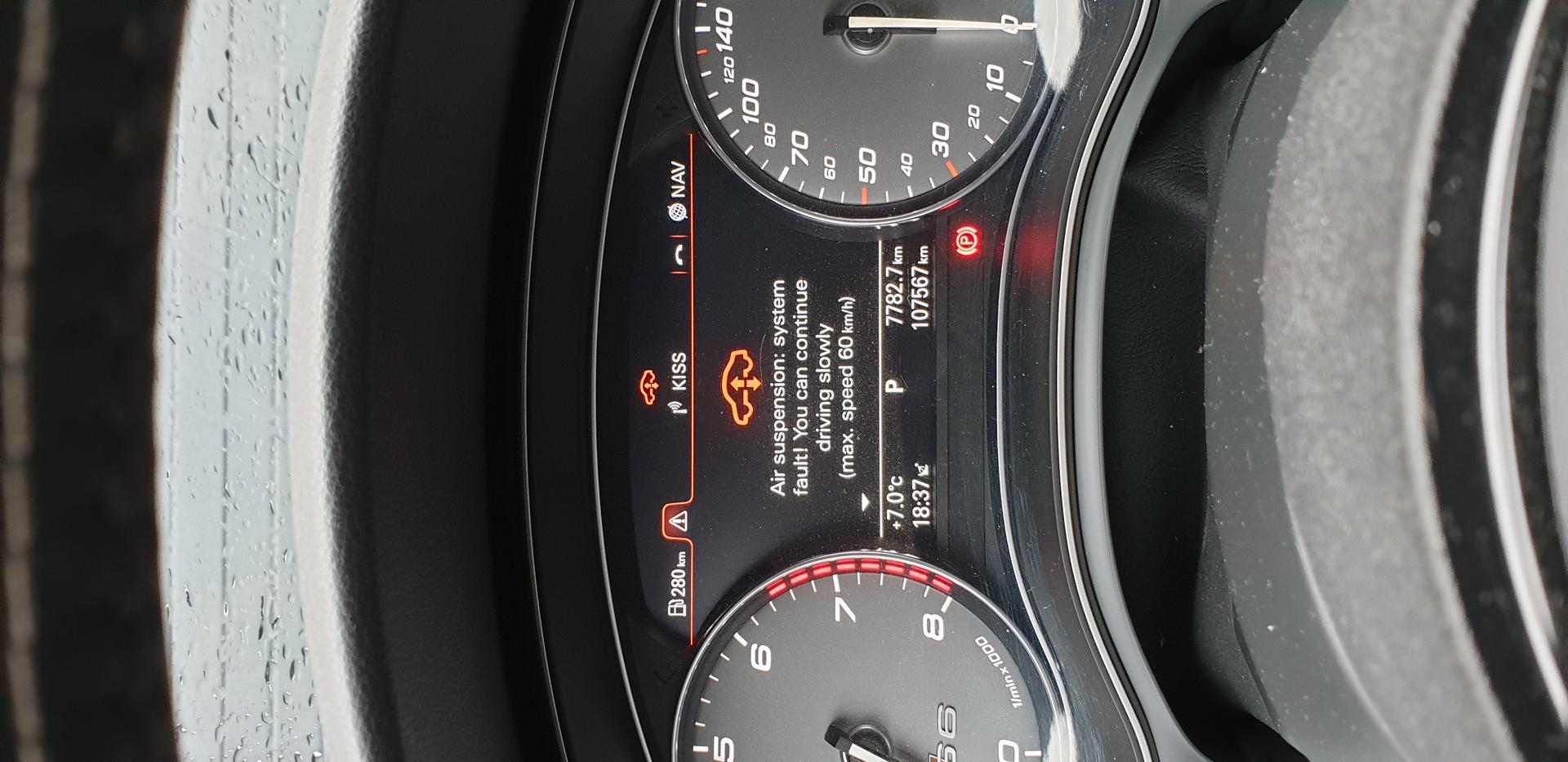

                                                        Ajelin kotia kohti ja ilma-alusta heitti mittaristoon keltaisen varoitusvalon, ajoin tiensivuun ja sammutin auton. Kiersin auton ja katoin onko ajokorkeudessa tapahtunut jotain, ei ollut. Käynnistin auton ja ajoin kotiin, vikavaloa ei enää syttynyt. Tätä ennen ei ole kertaakaan ollut mitään oireita alustassa, madalluslinkeilläkin ajellut noin 2kk. Noin 2h päästä ajattelin lähteä kauppaan, auton perä oli laskenut ihan kenttään. Soitin kaverille että tulee vcds:n kans paikalle (itse on osaa kyseistä ohjelmaa käyttää). Nollattiin koodit, ei vaikutusta, perä edelleen kentässä eikä nouse. Kaverikaan ei paljoa ole vcdsää käyttänyt. Kaverin tarvi lähteä ja jätti koneen mulle (VIRHE). Etin netistä ohjeita ja koittelin kaikenlaista, sain siinä samalla keulankin laskeen tonttiin. Sitten tuli se suurin virhe, painoin 34-level conrol/Basic settings valikossa kohtaa "resetting of all adaptations" GO. Onnistuin tyhjään koko alustan ohjainlaitteen. NICE!!!! Nyt ei tapahtunu enää missään mitään ja mmi näytölläkin hävis Raise teksti ja tilalle tuli iskunvaimentimen kuva ja palkkeja. Menin nukkuun.
                                                        Seuraavana päivänä vähän enemmän järjissäni tutkin tilannetta ja löysin kompuran sulakkeen joka oli palanu. Hommasin uuden 40amp sulakkeen ja uuden releen varmuudenvuoksi. Nyt sain vcds:llä pakotettua kompuran pyöriin mutta mitään ei tapahtunu. Sain ohjeet että tän mun resetoinnin takia auto on nyt pakko saada marmorille. Isoin ongelma että muutaman sentin maavaralla en saa autoa edes tallista ulos, saatika kääntyyn renkeita 2cm enempää. Sit sain taas uuden vinkin millä saan auton ylös. pussien letkut irti jakoblokilta ja jokaiseen letkuun päälle isompi letku ja klemmarilla kiinni. Sit 4kpl auton tubeles venttiileitä joista veistellä kumit pois ja tunkee sit se venttiili sen isomman letkun toiseenpäähän ja klemmarilla kiinni. Nyt saan kompuralla ilmaa pusseihin eikä vuoda pois. No tallini pikkukompuralla en saanut nouseen ylös joten tunkilla avitin ylöspäin ja sit ilmaa, nyt meni ja sain auton hyvään ajokorkeuteen. Hinuri pihaan ja auto lavetille ja kohti laakkosta.
                                                        Laakkosella koodattiin ohjainlaite uudelleen, sitten tuli soitto: kompuras on rikki, ei tuota painetta ja auto ei nouse. Perkeles. En kyllä uskonut tätä enkä varsinkaan halunnu että hyllystä vaihdetaan uus kompura maksaa ties mitä. Hommasin kyydin Laakkoselle ja siellä se oli vattallaan pussit tyhjänä. Ainut vaihtoehto oli irroittaa taas letkut blokilta ja laittaa mun venttiiliviritykset takas ja ilmaa uusiks yks kerrallaan pusseihin. Tadaa! Auto taas ylhäällä. Nyt en soittanut hinuria vaan päätin ajaa varovasti kotiin (VIRHE!).
                                                        Yks liitos alkoi vuotamaan matkalla ja kuskin takanurkka valui alas ja rikkoi pussin juuri ennen kotipihaa. No pääsin silti kotiin. Tunkkasin perän ylös ja irroitin kompuran jonka piti olla rikki (tätä en uskonut kun sain sen edelleen vcds:llä pakotettua pyöriin ilman ongelmia ja sivuääniä). Autolla ajettukin vasta 100tkm. No isä käytti seuraava päivänä kompuraa Pirkkalan Autosähkössä joka testasi kompuran. Ite kompura pelaa kyllä mutta poistoventtiili oli kuulemma jumittunu auki ja paine karkas sieltä suoraa taivaantuuliin. Todii, Jmtechiltä tilaukseen takapussi, poistoventtiili ja 4kpl ilmapussien letkujen helmiliittimiä jakoblokille, ne ei kestä montaa kiristystä vaan murtuu.
                                                        Sit ooteltiin pari päivää, osat saapui, vaihdoin kompuran venttiilin ja laitoin kompuran takas paikalleen, vaihdoin rikkoutuneen pussin ja uusilla helmillä letkut kiinni blokille. Josko nyt toimis. Virrat päälle eikä mitään, vcds kiinni ja koodien nollaus. Muutama koodi pomppas takas heti (403200 - function shut-off active ja 367877 - ride height not learned). Nämä koodit siis 34-ohjainlaitteelta. No tiedossa olikin että korkeutta ei oltu Laakkosella kalibroitu, koska heidän mielestään kompura oli rikki ja autoa ei saanut nousemaan. No sit Ross-Techiltä ohje korkeudun kalibrointiin.

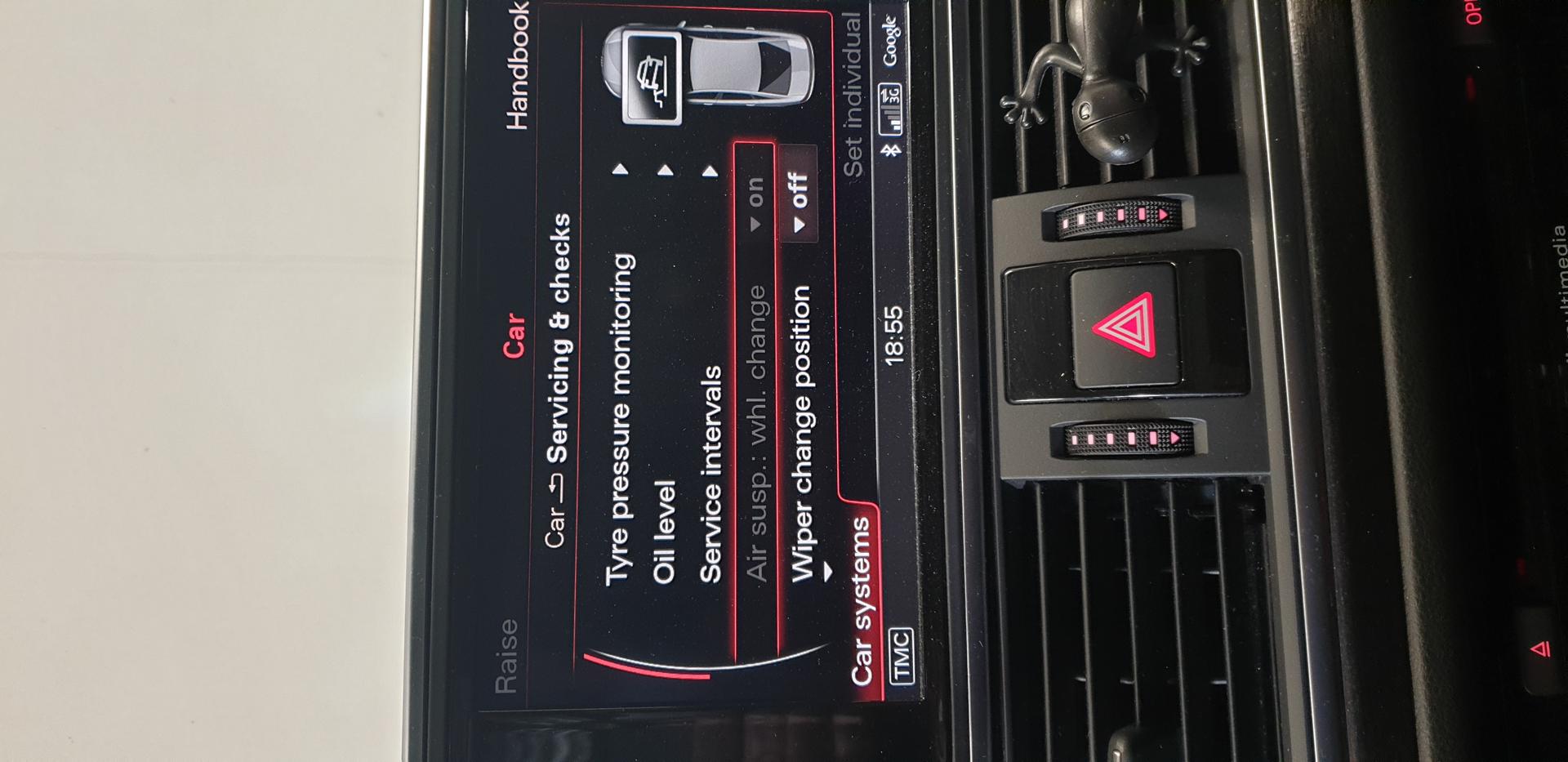

                                                        Luin ohjeen alkua: aseta AUTO tilaan, ovet kiinni, jnejnejne. Auto ei saa olla tunkkausmodessa. Hmmm. No tää mun auto on jumittunu tunkkaus modeen näköjään, valikossa whl. change on tummanharmaana ja perässä lukee ON. En siis pääse ohjeissa eteenpäin. Koitin silti edetä ohjeiden mukaan, vaikka auto olikin tunkkausmodessa. Mikään ei oikein edennyt niin kuin ohjeissa luki. Auton piti alkaa nouseen ja laskeen jne. Kompura kyllä pyöri, mutta mitään ei tapahtunu. Koitin myös basic settingsissä muita kohtia (pressure reservoir: filling, fill air shock absorbers for front axle, ja sama rear axle, emergency filling ja myös muita mitkä kuulosti yhtään järkevältä). Kompura lähti aina pyöriin, mutta mitään ei tapahtunu.
                                                        Mietin että toimiiko kompura nyt sittenkään, otin kompuralta tulevan ruskean letkun irti blokilta ja pakotin kompuran päälle, ilmaa kyllä tuli. Otin painesäiliötä violetin letkun irti, siellä ei ollu painetta. Blokki ei siis päästänyt ilmaa läpi. Johtuuko tämä siitä että auto on tunkkausmodessa ja se sulkee kenties blokin venttiilit ettei ilma liiku mihinkään? Varsinkkaan ainakaan pusseilta pois autoa nostettaessa?
                                                        Laitoin letkut takas kiinni. Koska autolle ei oltu pystytty tekeen korkeuden kalibrointia, niin vcds:llä välilehdellä missä pitäs olla etäisyydet navasta kaareen, niin siellä oli kaikki 0.00mm. Tämä on ihan normaalia koska kalibrointia ei oltu pystytty tekeen. Koitin syöttää netistä löytämäni peruskorkeudet sinne mutta ei antanu, erroria tuli ja ne jäi odotteleen edelleen 0.00mm. Kaikki ohjeet mitä olen löytänyt sanoo että auto ei saa olla tunkkausmodessa. Mitenkä ihmeessä saan tän siitä pois? Uskoisin että se avais vanttiiliblokin ja kompuran tuottama paine pääsis säiliölle ja pusseille ja sit pääsisin tekeen korkeus kalibroinnit. Koitin myös tunkata autoa kaikista nurkista samaanaikaan vähän ylöspäin jotta ainakin anturit ois jotenkin alueella, mutta tästä ei ollut mitään iloa. Helsingistä on tulossa varmuuden vuoksi ehjä venttiilibloki testiin niin sais poissuljettua mahdollisuuden että se olisi syyllinen.
                                                        Onko mitään ideaa mitä voisin vielä kokeilla?
                                                        Oli varmasti todella tylsää tekstiä, mutta koitin mahd tarkkaan kertoa mitä oon puuhaillu ja kokeillu.
                                                        Laitan viä jotain kuvia mitä oon ottanu ni jos niistä mitää iloa on.
                                                        Viimeksi muokannut Harjula; 16.5.2019, 07:59. Perustelu: Jaoteltu tekstiä hieman helpommin luettavaksi.

                                                          Tuossa tapauksessa tosin alusta toimi muuten kaikin puolin, mutta hidden menusta oli pitänyt vaan yksi ruksi käydä lisäämässä MMI:hin. Toim.huom: en suosittele roplaamaan hidden menuakaan VCDS:llä, jos ei varmasti tiedä mitä on tekemässä.
                                                          Lähinnä tästä tuli mieleen, että onkohan auton koodauksissa vielä jotain mahdollisesti pielessä, mikä voisi asettaa MMI:stä tuon jacking moden asetuksen harmaaksi? Tai onko Ässässä mitään muita vikoja päällä tai vikakoodeja, mikä voisi vaikuttaa ilma-alustan toimintaan?
                                                            Laita nuo vikakoodit tekstinä, niin löytyy seuraavallekin potilaalle haulla.
