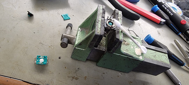

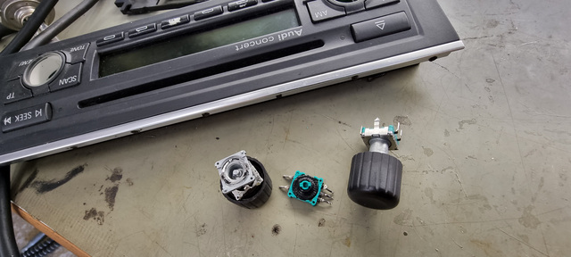

                              Tuossa tuo Consert-soitin viime kesänä teki muutaman kerran sen Full-blast ja totaalihiljaisuuden kun koski volumepotikkaan ja ajattelin että tuo on ainakin nyt korjattava.
                              Uutta soitinta en halunnut ostaa, korkeintaan samanlaisen ehjän konsertin.
                              Sitten muistin että " haa mulla oli se purkufarkku, mistä otin vastaavan soittimen talteen. " Otin siitä sen oikeanpuoleisen potikan irti, purin lihoiksi, sitten tästä avossa olleesta vasemmanpuoleisen ja kasasin keskipainallustoiminnon purkuauton vähemmän käytetyn oikeanpuolen potikan sisään.
                              potikka=enkoderi. Tätä tietoa ajatellen rupesin miettimään vähän netissä olevien korjausjuttujen mielekkyyttä (erillisiä pcb johki mukamas muistin luku/kirjoitusongelmaan - en kyllä päässyt jyvälle onko enää tälläisessä uudemmassa se vikana..) ja ajattelin että ei siinä voi olla oikein muu tässä kuin että tuo enkoderi tekee liikaa reunoja koska on vaan kulunut.
                              No, vaihtotyö onnistui selkeästi, kun ei oo kertaakaan nyt tehnyt mitään outoa sheissee.

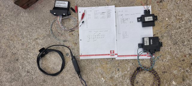

                              Tilasin myös maxhaustia varten 2019 mallisen porsche 982 ESM-modulin. Se ei sanonut mitään :/ mahtaa olla jo ton ikäisessä component protection. Saas nähä menikö ~150e vain hullunrohkeaan kokeiluun, saako sielä edes konffia pihalle VCDS:llä.
                              Tilasin kyllä myös volkkarin uudemman geniksen can-gatewayn, mitä ajattelin käyttää sit noitten ESM-modulien (ja vaikka minkä tahansa muunkin romun) konffaamiseen pöydällä.
                              Ei pääse VCDS:llä suoraan purkkeihin kiinni, kun taitaa olla eri nopeudet ja protokollat käytössä.
                              Eli tän kokeilun perusteella voin sanoa että porschen 982907160K varaosanrolla JA audin 4G0907160B (samat nrot modulissa) ei sit ainakaan ilman jumppaa toimi maxhaustin kanssa yhteen.
                              https://mqb-blog.com/en/2022/01/16/sak-aga-hack/ vaikka tuolla kyllä (todella asiallisesti käyty tuota, sähköistä tehostinta yms läpi) osanro on sama "ok toimivien laitteiden osalla". Mahtaa olla jotain tekemistä porschen alkuperästä.
                              Konttorilla leiman yhteydessä kyselin myös nelikoksi muutoskatsastuksesta taas, kun ne osat on jo nyt hetken mulla olleet - tuumas että vaihda vaan ja aja tänne niin leimataan.
                              Viimeksi muokannut repsa; 8.6.2022, 17:53.

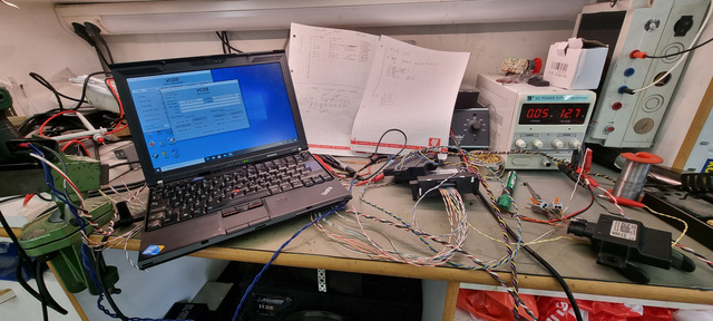

                              • Click image for larger version  Name:	20220611_115359.jpg?img=smaller.jpg Views:	0 Size:	106,3 Kt ID:	1942586
                                Click image for larger version  Name:	20220611_102307.jpg?img=smaller.jpg Views:	0 Size:	105,0 Kt ID:	1942587
                                Olin aikaisemmin näemmä varmaan kämmännyt jotenkin pinnien kanssa, tai sitten mulla oli suoraosoitteessa pieni c-kirjain... kun tuota ESM-modulia testailin suoraan vcds:llä.
                                Tän päättelin seuraavanlaisen ketjun perusteella :
                                -ostin abt sopivaa vuosmallia olevan can-gatewayn
                                -oli volkkarista, koodasin audimalliseksi
                                -tein kierretystä lattakaapelista kunnon johdot can-gatewaylle, että sitä voi myöhemminkin käyttää vaiks missä.
                                -kytkin esm:n kiinni can-gateway, ja kokeilin vcds:llä osoitetta C0 -> ei toiminut. Ei sitä kyllä myöskään näkynyt kokoonpanolistassa, notta rupesin epäileen että taitaa olla kuitenkin hieman liian vanha can-gateway..
                                -ohitin can-gatewayn, eli taas vcds suoraan kiinni modulin canniin --> C0 osoitteesta vastattiinkin UDS-protokollalla. Samperi.
                                No, ei siitä myös sit ollut sitä hyötyä kuin toivoin - mitään "äänikoodaus-adaptaatioita" tai koodausta en sieltä saanut luettua tai kirjoitettua.
                                Onpahan tullut nyt opiskeltua, testattua ja tehtyä tulevaisuutta varten kohtuullisen helppo testipenkki, jos jotain vanhempaa resua tarttee hieroa.
                                Mutta, auto kyllä nyt kuulostaa hienolta. Kulutuskin on ollut ihan kohtuullinen, hieman alta kympin satkulle.
                                Kokelin myös sitä oikeaa puhekelapaukuttajaa, että mites sen kanssa -> vcds-päästää käsiksi. Ei koodausvaihtoehtoja. Autoon kytkettäessä ei mitään toimintaa, luulen että maxhausti ei osaa sitä "vapauttaa käyttöön" :/ Enpä mä sitä varmaan kyl tarttekaan, notta ei menny hukkaan ku 15€.
                                jos joku tietää mikä voisi olla modulille C0 security access-koodi, mikä vapauttaisi asetusten luvun, niin otan vastauksia vastaan.
                                https://forums.ross-tech.com/index.php?threads/19270/ täällä oli paljon, mutta ei tuota.
