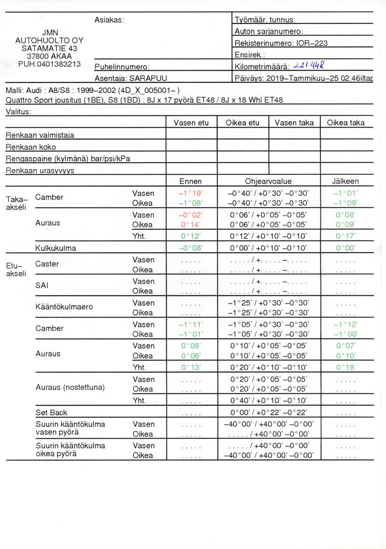

                                                              Edit: jotain kuvasisältöä sentään keksin, etutukivarsien jälkeen kävi varmuuden vuoksi vielä pyörien suuntauksessa. En tiedä asiasta sen enempää, mutta jos kaikki ovat vihreällä, lienee arvot silloin ok.
                                                              Viimeksi muokannut Ihmemies; 28.1.2019, 18:44. Perustelu: lisätty kulmalappu
