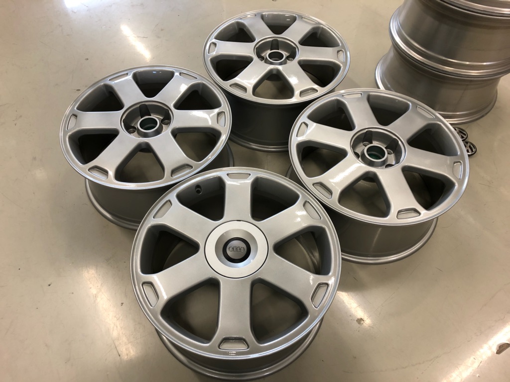

                                                    Jokin sentään onnistuu. Talvivanteet olivat suorat, ja nyt ne ovat myös kunnossa. Rimfix putsasi ja maalasi ja hioi kanttariosumat pois. Keskilätkät valitettavasti jäivät eri värisiksi, mutta sille ei varmaan oikein voi mitään. Lähtötilanteesta kuvia: https://hakkarainen.kuvat.fi/kuvat/Random/Audi/18+Avus/
                                                    • #86
                                                      Mitä maksoi vanteiden kunnostus?
                                                      • #87
                                                        Kävin ensiksi Tarkastechillä Ylöjärvellä kyselemässä hintoja. Siellä tarjosivat 200€ hintaan teräsraepuhallus + jauhemaalaus. Naarmuista ym. arvio oli, että maali on täyttävää ja peittää naarmut. Jäi epäilys siitä, miten hyvää jälkeä siellä saadaan aikaan, joten vein Rimfixille. Sieltä ainoa kielteinen puoli oli kulemma, että kestää pitkään. Viitisen viikkoa vanteissa lopulta meni. Ymmärrettävää on, että kestää, jos tyyliin yksi työntekijä on 4kk+ saikulla, toinen otti loparit kuorman lisäyksen vuoksi, ja sitten on enää yrittäjä itse töissä täyspäiväisesti.
                                                        360€ maksoi siis Rimfixillä kanttariosumien ja naarmujen siistiminen, maalien liuotus, pähkinärouhepuhallus. Hapettumat olivat niin pahoja, että piti vielä lasikuulapuhaltaa. Sitten maalaus lopuksi. 90€/vanne tuntui minusta todella edulliselta. Jälki on mielestäni siistiä, ja jauhemaalauksen pitäisi kestää talvikäyttöäkin paremmin kuin hifimaalausten. Vanteissa kierous mahtui 1mm sisään, eli eivät kovin kierot ole. Eivät toki mitkään bbs:tkään, jotka kulemma tehdään 0,4mm heiton sisään. 235/50R18 renkaalla tuolla ei luulisi olevan kovin suurta vaikutusta.
                                                        Täytyy miettiä mitä noille keskilätkille tekisi. Niistä kulemma lähtee tuo keskiosa irti, jolloin ne voisi jossain maalaamossa kokeilla sävyttää saman värisiksi kuin vanteet. Irkissä arvioi oli, että hyvin tehtynä sekin homma voi maksaa monta sataa, joten ei taida sävyero haitata ihan niin paljoa minua.
                                                        • #88
                                                          Ei nuo keskilätkät paha rasti ole. Jopa minä voisin hoitaa asian jos saa maalin sävyn vaan?

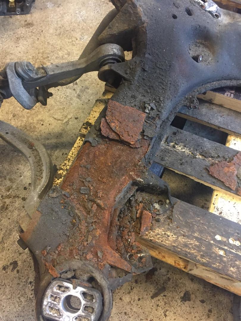

                                                            Tolta näyttää apurunko. Ajattelin illemmalla käydä vielä vilkaisemassa sitä. Periaatteessa tota vois kyllä kokeilla puhalluttaa? Tuskin se nyt siitä enää huonommaksi menee, ellei sitten teräsrakeet syö reikää koko paskaan :D
                                                            Toisaalta jos niin käy, niin ei sitä olisi ehkä viitsinyt edes kiinni enää laittaa.
                                                            Edit: sovittiin että kokeillaan miten käy kelkan kanssa. Hiihtolomaviikolla auto nosturille ja kelkka käsiteltäväksi paikalliselle pajalle. Epoksia sitten päälle, jos sillä saisi muutaman vuoden lisäaikaa.

                                                            • #90
                                                              Minä puhalluttaisin. Jos menee puhki niin tietäähän sitten että se olisi ollut muutenkin entinen.
                                                              Epoksi on hyvää kyllä. C4 vuotava tankki korjattiin jollain vene epoksilla ja siellä se on jo monta vuotta vuotamatta kestänyt.
