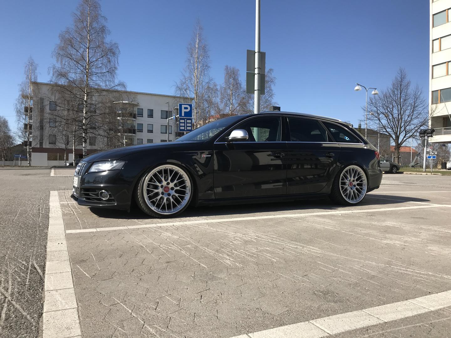

                Tulipa tuossa haettua Torniosta asti vanteet. Nämä siis ne väliaikaiset kesäkiekot, Q7:n orkkis Speedlinet 20x10 et24 takana ja et 29 edessä. Päällä nuo 245/30 kumit. Paikalla kanssaharrastaja, niin sai vaihdella renkaat jo paikan päällä alle ja huuhtaista auton samalla, kun puitteet sen niin hienosti mahdollisti.
                Takana tuo aika hyvin kaarelle lipan kyllä tuolla et:llä, juuri ja juuri sukeltaa.

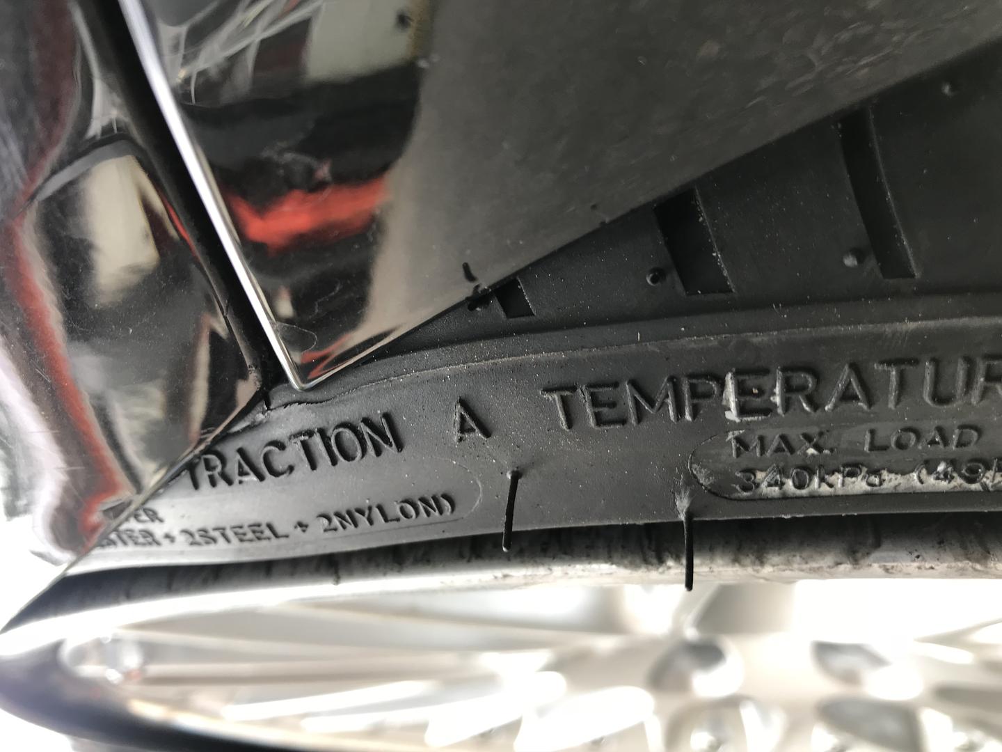

                Tässä kun tuli mietittyä saman kokoluokan customeille korvaavia renkaita 235/35 tilalle, niin näiden 245/30 kokemuksen jälkeen 10”:lle vanteella kyllä hyvä rengaskoko. Ei kahnaile mihinkään kiinni, ja ajokorkeus pysyy tollasena kivana.:)
                Samalla tuli huomattua tuon yhden kitkarenkaan runkovaurio, oli vasemmalla edessä kiinni. Ei menny kohtuudella tääkään..

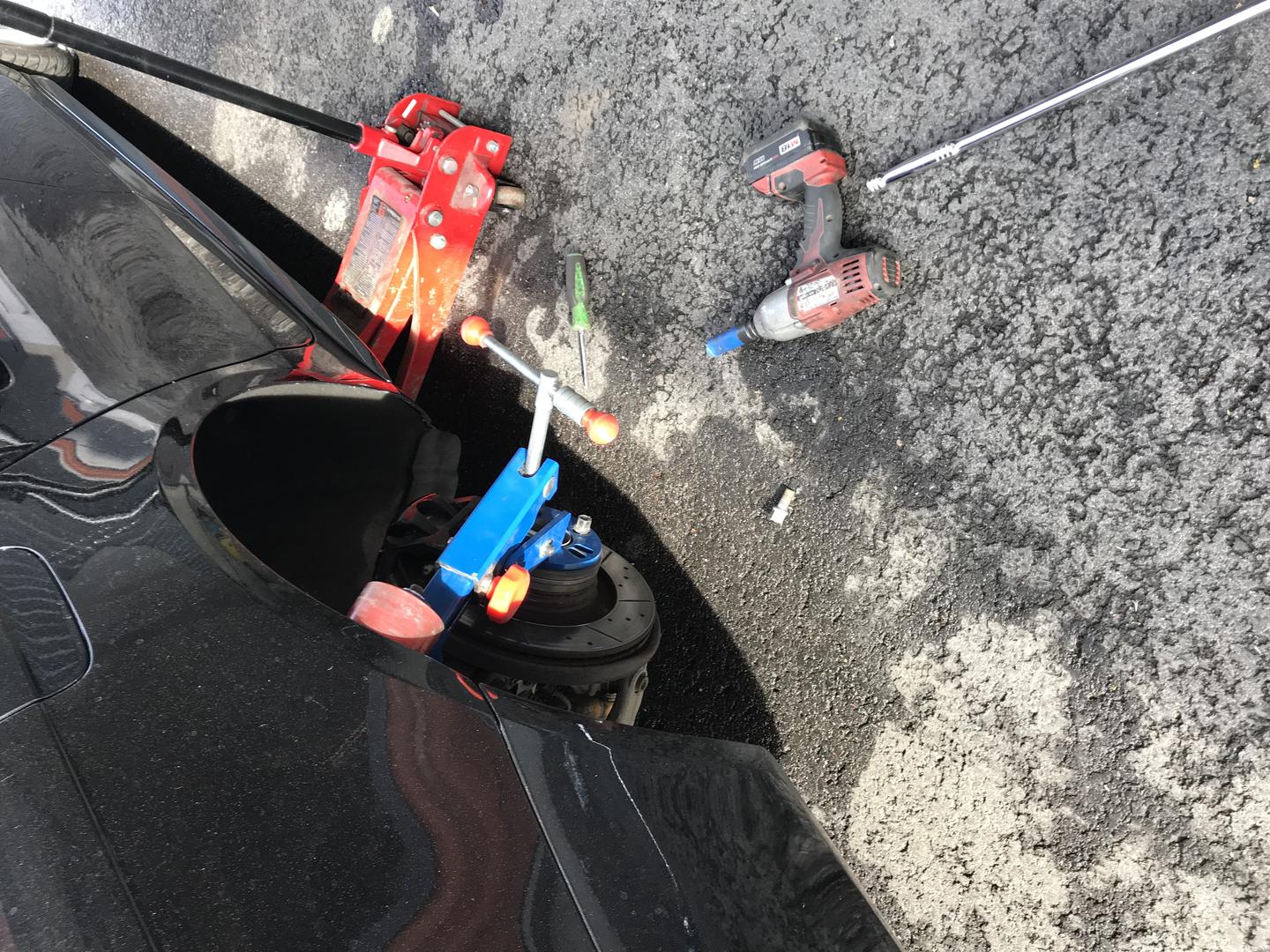

                                Käväsin tuossa crewin tallilla poistamassa tylsyyttä. Kiillottelin vanteiden lipat, ja samalla putsattiin noi ainaista valitusta aiheuttavat pakoputken päät. :D
                                Oikeeta takakaarta pullautin millin kaks lisää ulos, niin ei sukeltaessaankaan raapaise enään yhtään ajossa. Nyt on todella ihanteelliset vannerengas specsit kaikkinensa.:)

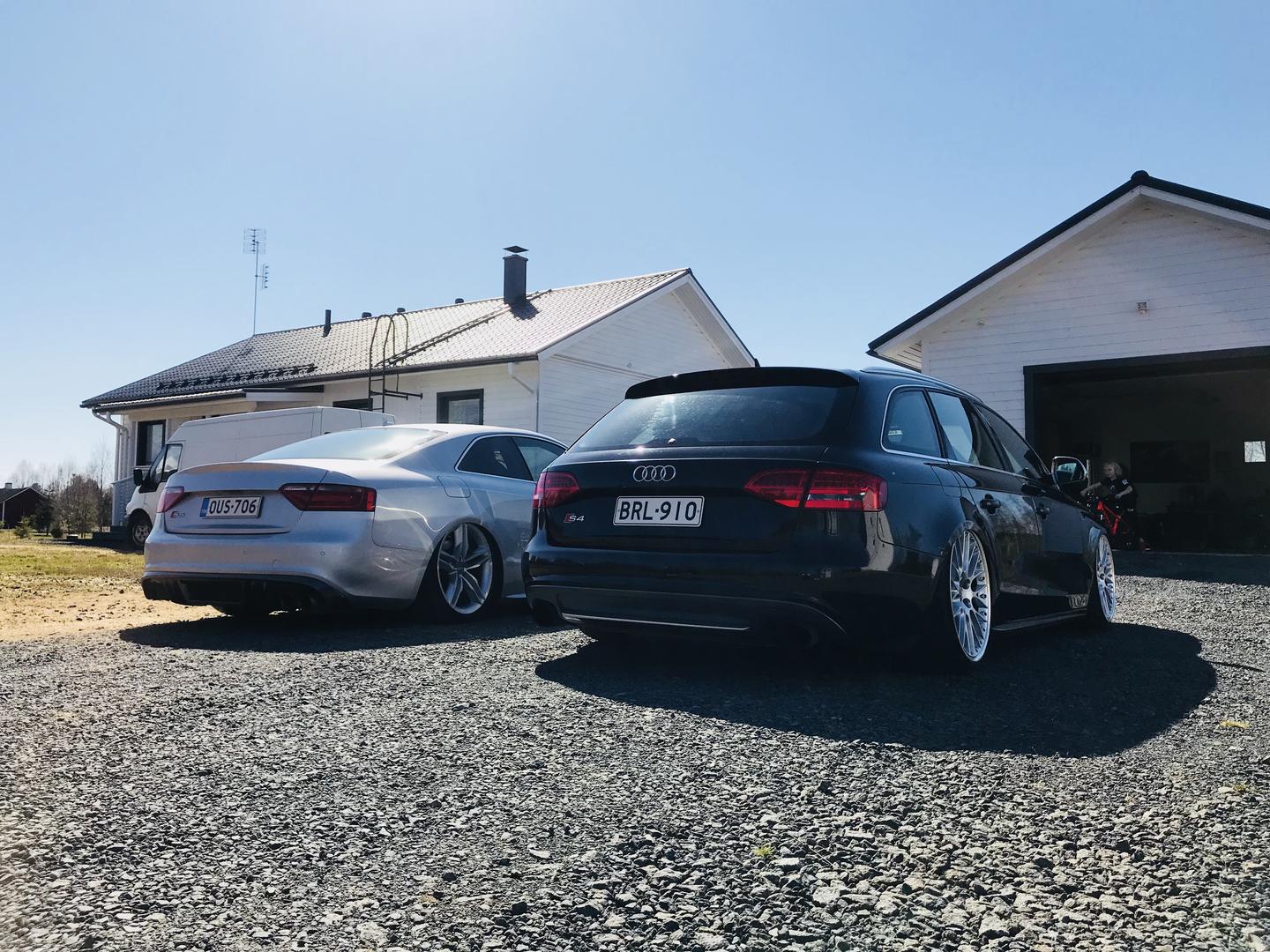

                                                  Laitetaan samalla yks kuva meidän perheautoista. :)
                                                    Rusa hengarit =) Pitää hakeutua jossain kohtaa teidän seuraan ja keskustella hieman aiheesta B8:n madallus niin saisi vinkkejä omaan projektiin =)
                                                    Hinnasta päätellen koko megatroniikka boxi päädyttiin vaihtamaan? Eikös näihin saanut jotain korjaussarjaakin?
                                                      Olis kai sen saanut korjattuakin, mut omalla Aku Ankka tuurilla vedettiin kertakonkurssilla uusiks, eipä tarvi jäädä miettimään et olisko. :D
                                                      Lyöttäydyhän ihmeessä, kyl meillä varmaan jotain annettavaa aiheesta on, kun porukassa 3kpl madallettuja B8:ja :D ja ei, me ei hengattu Rusalla. Me vaan syötiin siellä. Ei siis hengattu, ok? :)
