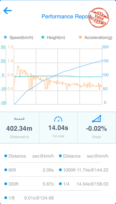

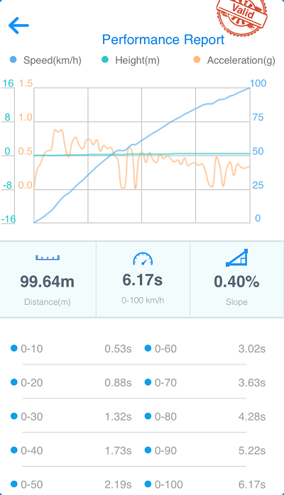

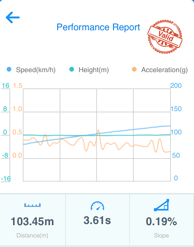

    Hankin hiljattain DRAGY:n (http://godragy.com/) riittävän tarkkoja suorituskykymittauksia varten (aiemmin oli käytössä 5Hz GPS + Racechrono läppärillä). Alla lähtöarvot vakioturbolla ja miedolla softalla (MAFin pohjalta noin 250hp/380nm piikkiarvot):
    0-100 6,17s
    402m 14,04s (158km/h)
    60-120 5,1s (kolmosella)
    80-120 3,61s (kolmosella)
    (tarkemmat tiedot kuvista)

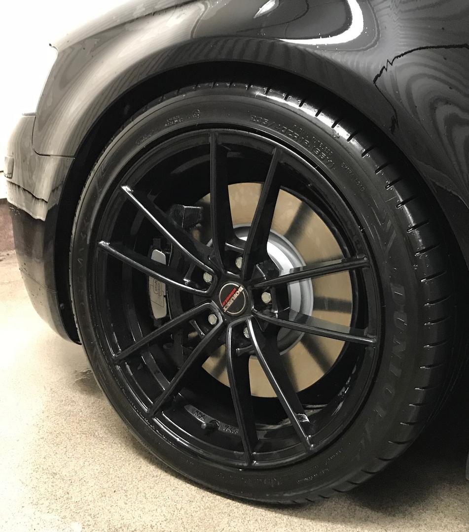

            A3:een kaappasin perheautosta vanteet renkaineen kun siihen tuli uusi setti alle. Nyt 235/40/18 koko 18x8 ET45 (Borbet FF1) ja karvan yli 19kg per kulma. Pari kiloa kevyempi kuin NS2R+TD Pro Race 1.2 semisliksisetti (per kulma).

              Dunlop lie ensiasennusrengas? Oliko tätä tarkoitus ulkoiluttaa radalla? Kuulisin mielelläni kokemuksia kumeista, varsinkin vs. semit, ja autosta muutenkin varsinkin radalla. B7 on ~samassa vireessä ja sekin tuntuu yllättävän ketterältä noin painvaksi. Mitenkähän mahtaa kevyempi mennä..
                Dunlopit aivan itse valkattu (ensiasennus Contit oli perheautosta jo noita ennen myyty pois) ja merkittävästi hiljaisemmat kuin nuo semisliksit (NS2R). Hieman mukavammat myös (toki isompi kokokin eli 235/40/18 vs. 225/40/18). Tuntuu ihan hyvin pysyvän tiellä. Radalla en ole Dunloppeja koittanut joten siltä osin ei pysty vielä vertailemaan semisliksiin.
