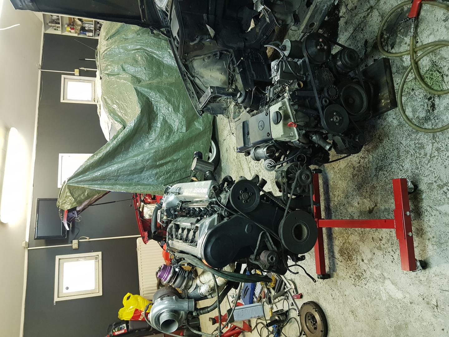

                        Eilen irrottelin viimesiä osia koneen ympäriltä että sais nostaa patin pois. Pitää toisestaki autosta nostaa kone pois nii samalla se tästäki lähtee tässä lähiaikoina. Oikeen moottoripukinki kävin ostamassa tälle.
                        Vähän nuo muut harrasteet vieny ajan. Kelkka, mersu ja "offi-isuzu"
                        Vois mersustaki joskus tarinoida kun menee otsikon alle ja siinäki 20vt 5cyl.
                          Audista kone nostettu pukkiin muitten hommien ohella. En vielä kerennyt aukomaan.

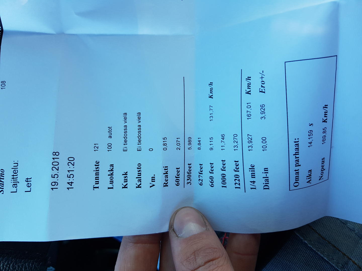

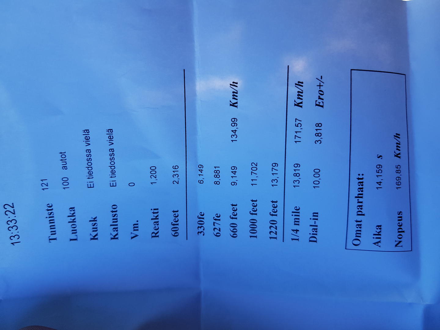

                          Mersulla kävin varttimailia yrittämässä. Ihan täysin onnistunutta vetoa ei tullut, parhaassa lähdössä 60ft 2.0 oli kone niin kuuma että puutui itse vedossa. 13.8 paras aika mutta teoriassa 13.5 olisi mahdollinen. Ihan ok vanhalle taksille. Siihenkin uusi syöttöpumppu ja siirtopumppu odottelisi asennusta. Pääsee tehoissa uusille sataluvuille ja luultavasti vaihdelaatikon tuhoon.

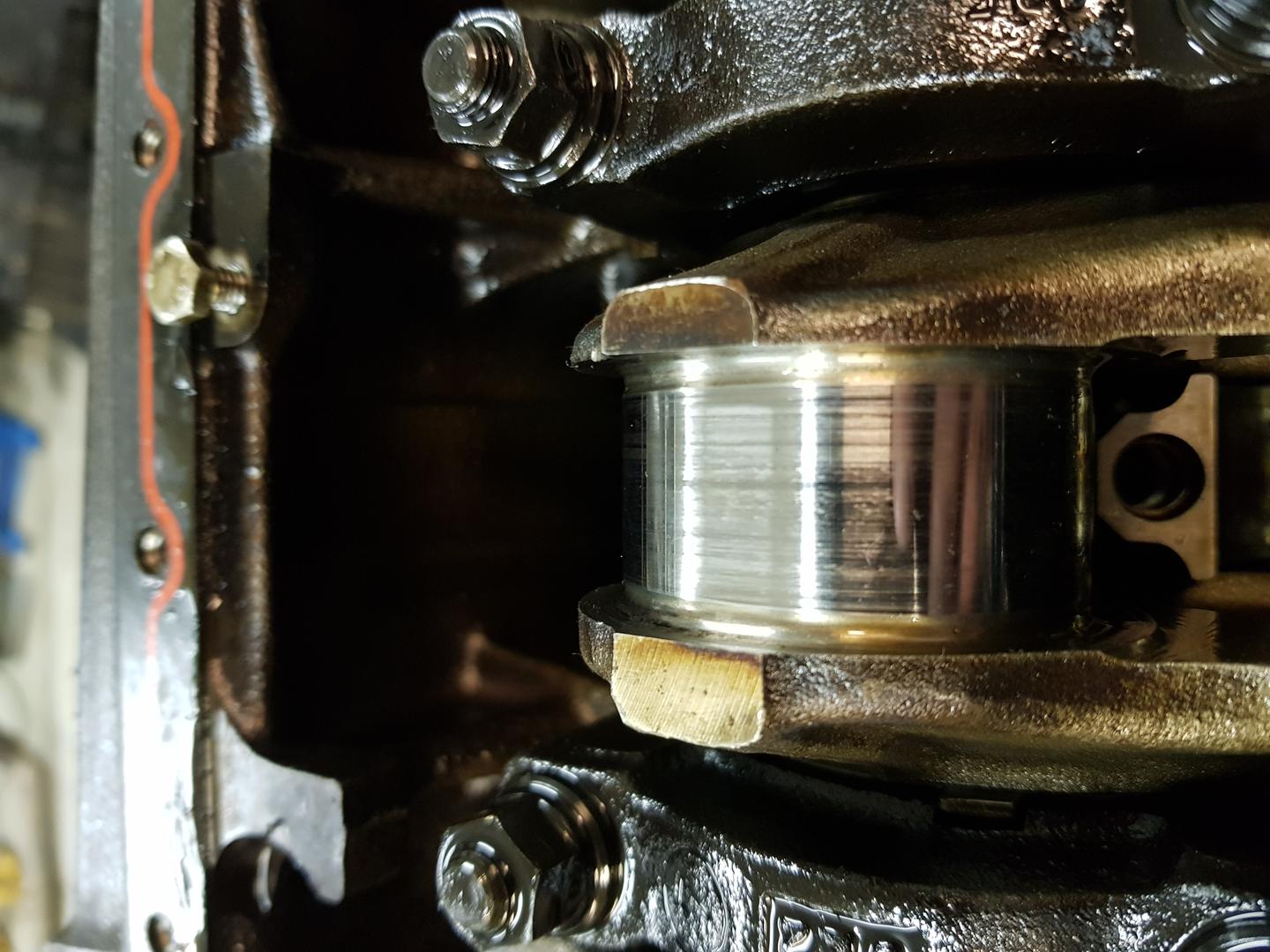

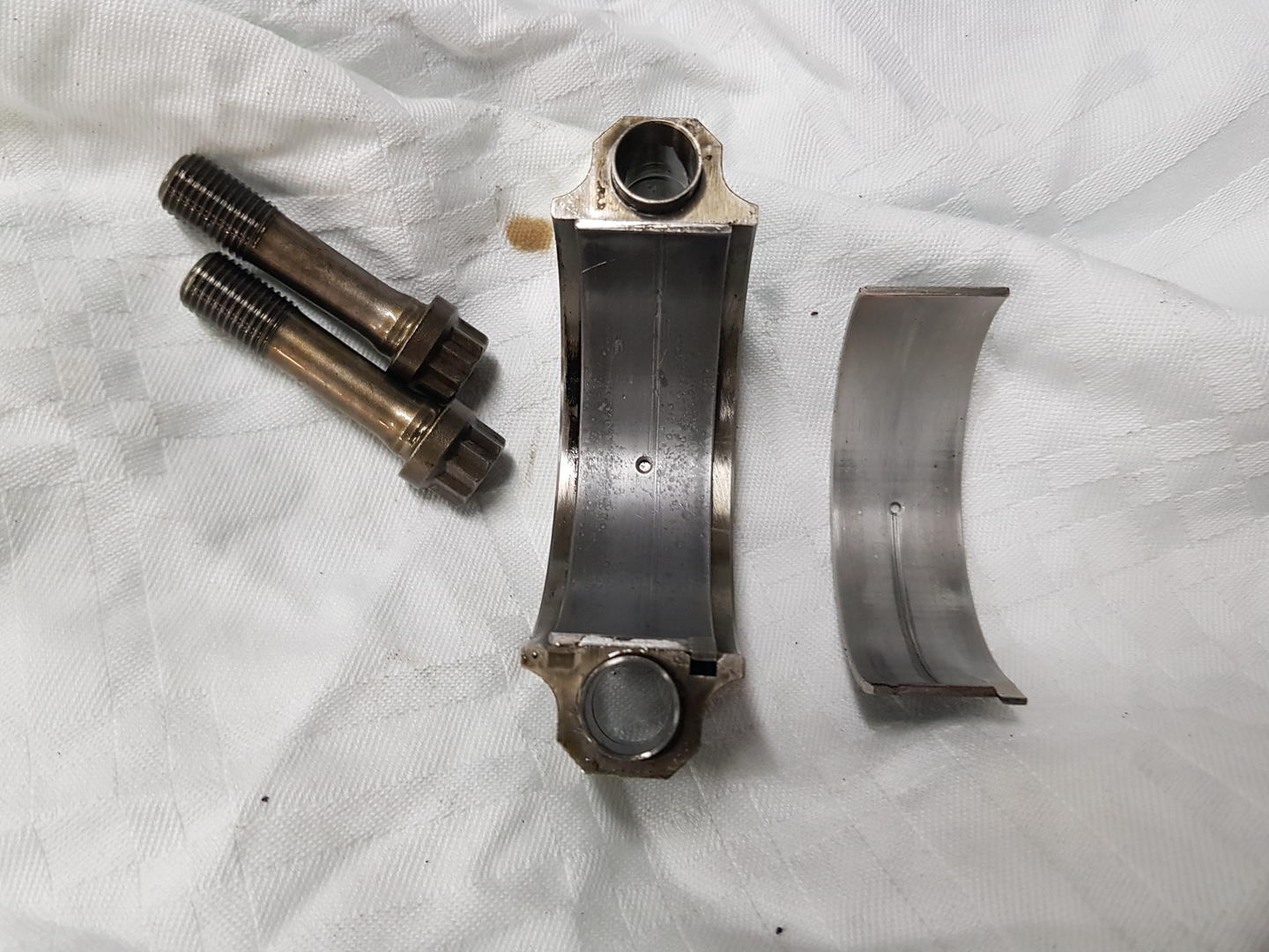

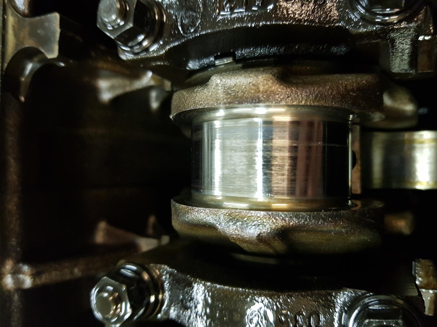

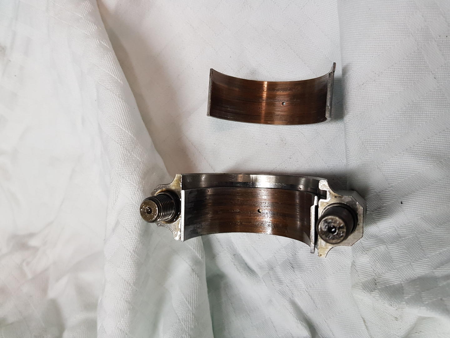

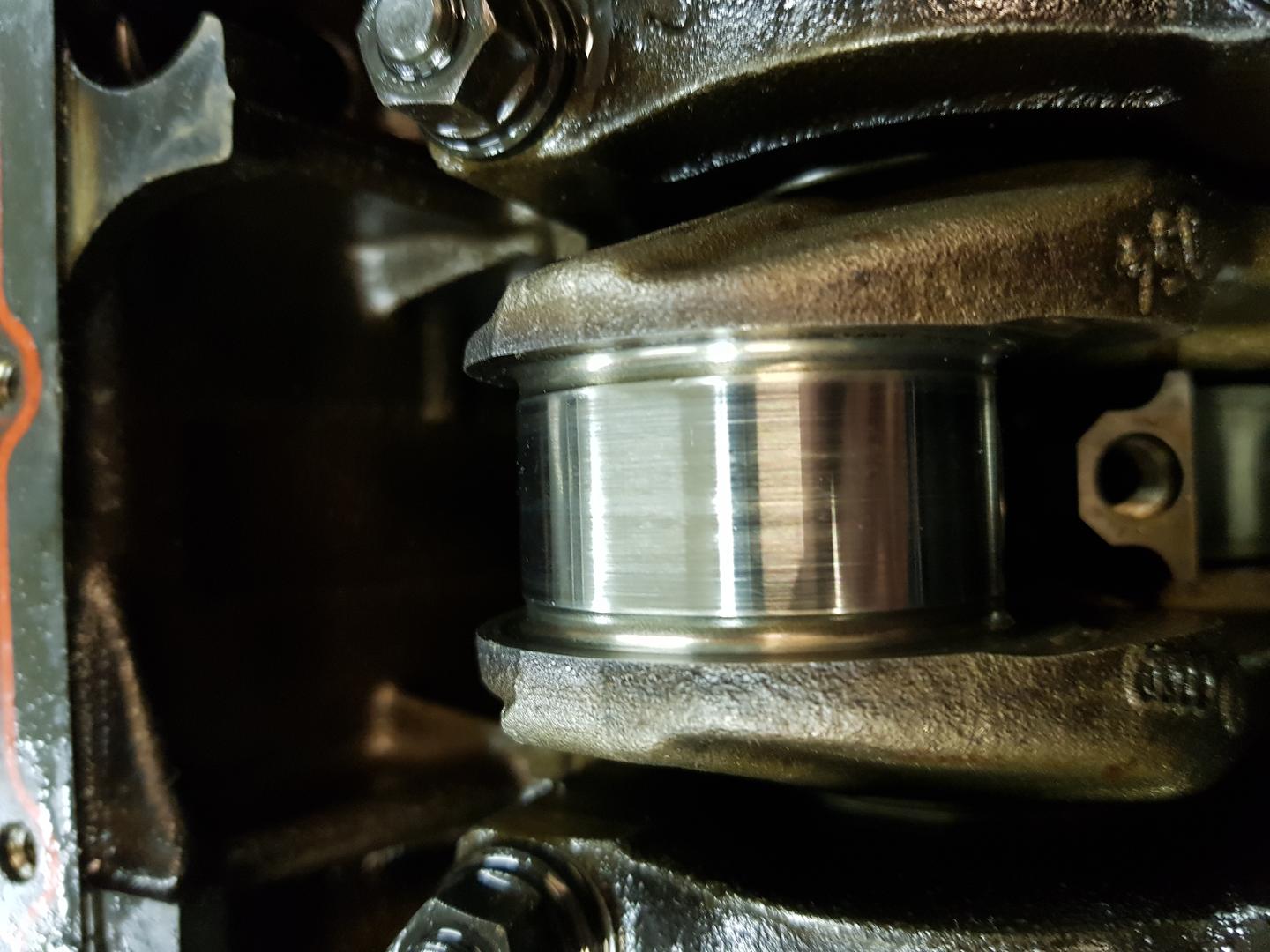

                            Iltavuoro purki konetta ja käytti veivejä auki.
                            Kakkosessa ja nelosessä vähän naarmua. Ykkösessä ja vitosessa laakerissa ihan olematon naarmu.
                            Kolmosessa enemmän jälkeä. Laakeriliuskat menettäneet muotoaan, tiukemmalla kurvilla vapaana kuin vastakappale. Kuitenkaan ei olleet päällekkäin ja sputteri laakeri oli veivin puolella. Kampuran kaulalla ei kynnellä tuntuvia naarmuja missään.
                            Kuvat järjestyksessä 2,3,4
                            Mitä raati mieltä?
                              Minusta noissa ei näy mitään ihmeellistä. Tietty laakerien välykset laittaa miettimään. Koneistamolle kiillotukseen ja mittojen tarkistukseen? Alikokolaakereilla luulisi ainakin selviävän.
                                Joo kyllähän tuo koneistamolle pitää jossakin välissä toimittaa.
                                Ei ymmärtääkseni tähän ole olemassa ylikokolaakereita jossa olisi sputteriliuska yläpuolella.

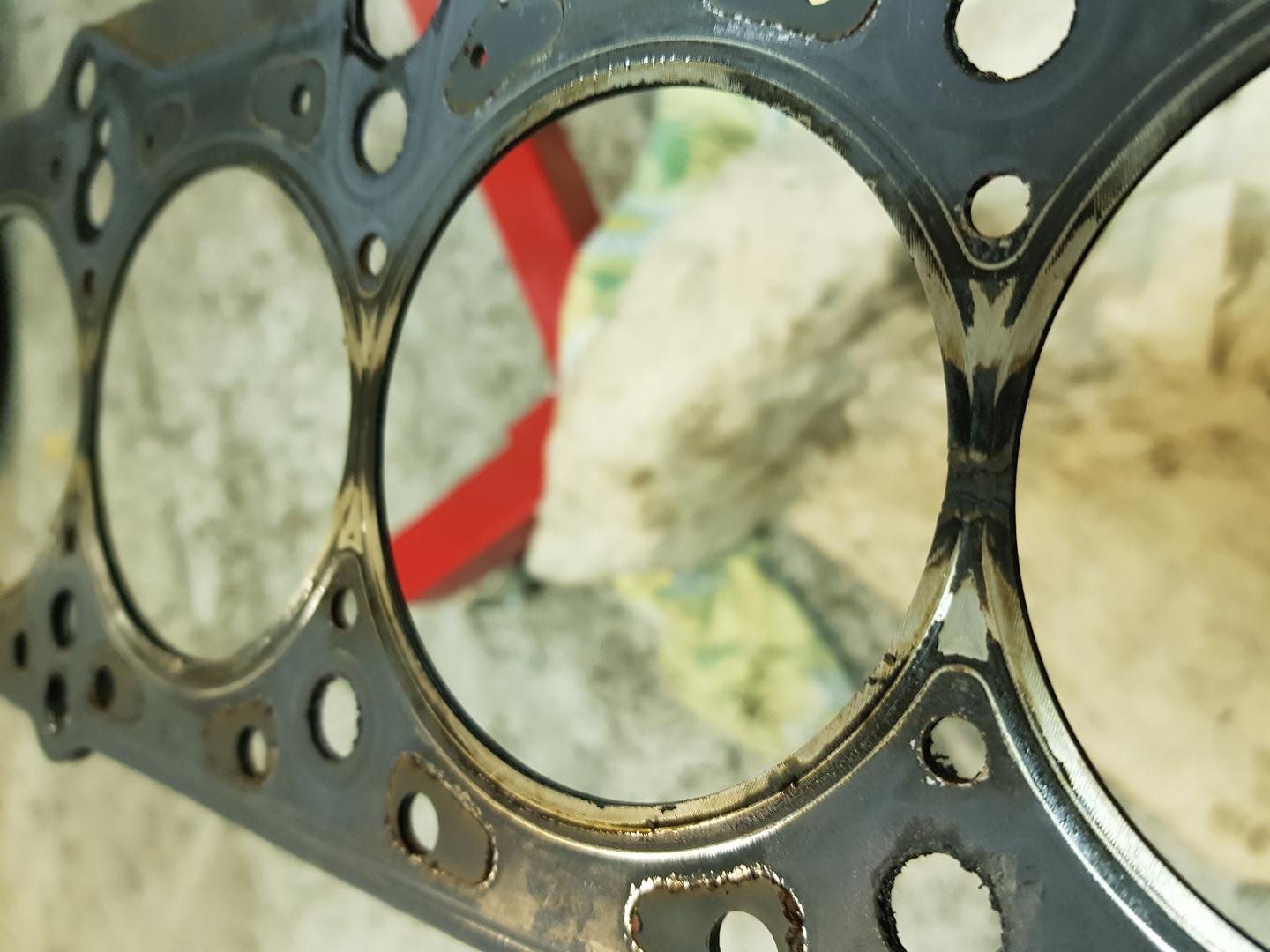

                                    Taas sai Audillekkin annettua vähän huomiota ja kone purettu loppuun. Kansipahvin kohdalta löytyi normal katastrof tai ainakin läheltä liipannut. 4-5 välistä kaksi lohkon puoleista liuskaa sulaneet ja kaikkien pyttyjen välistä on puhaltanut läpi. Mitään peruuttamatonta ei näyttäisi olleen tapahtuneen missään päin konetta.
