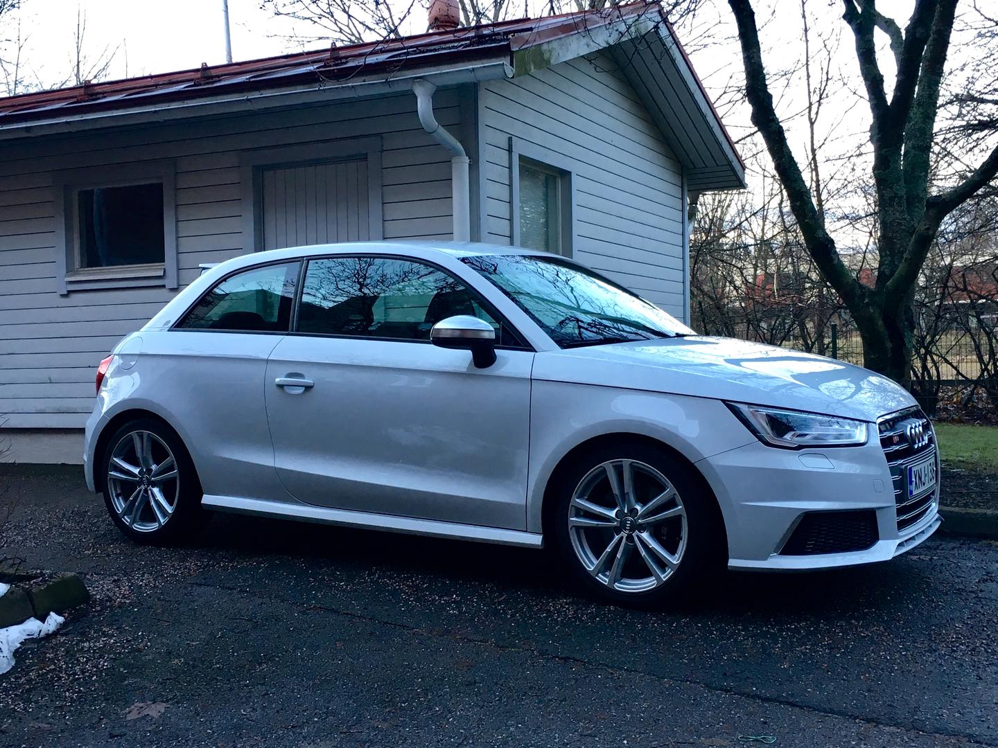

    Krooninen autokuume ei pääse koskaan hellittämään ja kyllähän sen tiesi S5:sta hyppäyksen A3:een olevan vain itsensä kiusaamista. 8V S3 Sedanina oli pitkään kiikarissa ja yhtä ehdokasta tarjottiinkin, mutta siitä ei päästy kauppoihin. Muutaman päivän märehdin kotona ja avasin nettiauton ja valitsi S1:t. Tiesin keltamustan SB:n olevan myynnissä ja yllätyin, kun löytyi kaksi ”mätsiä”.
    Auto oli Raision Autokeskuksella ja netissä vailla kuvia. Soitto myyjälle ja seuraavalle päivälle haku.
    Eilen torstaina otin töiden jälkeen suunnaksi Raision ja asennoiduin hankkivani auton, 30min koeajo ja olin myyty. Tässä sitä ollaan onnellisena uuden auton ratissa ensimmäinen kinnastelu takana. Myotonian kanssa ihmeteltiin jo autoa nosturilla ja takalevyt sekä palat vaihtoon. Soitto myyjälle ja sopu vaihdosta. Kerrankin näin.
    Auton speksejä seuraavaksi.
    Ajettu 46tkm
    2.0tfsi quattro 6v-manuaali
    3-ovinen Compact Coupe
    Jäätikönvalkoinen ulkoväri
    Puolinahkajakkarat tummalla kattoverhoilulla
    Led-sisävalopaketti
    Xenon ajovalot
    Kolmipuolainen monitoimiratti
    Eli ei siis mitään maatamullistavaa varustelua varsinkaan kahden kohtuu hyvin varustellun auton jälkeen, mutta koneen luonne ja auton keveys on jotain upeaa. Näin ollen ei varustepuutokset ainakaan toistaiseksi paina mieltä.

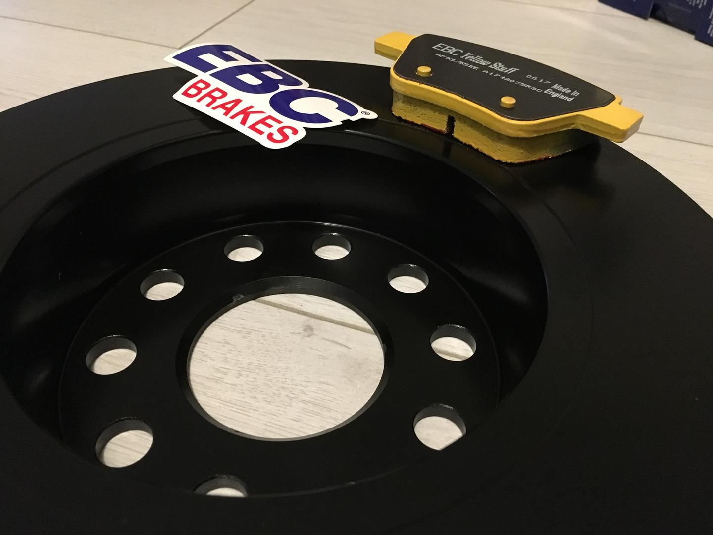

                              Takalevyt ja -palat tuli reilussa viikossa jmtuonnin kautta, kiitos siitä. Kevään aikana tarkoitus tilata eteen myös vastaavanlainen setti todnäk uritetuilla levyillä, samalla vaihtaa Motulin nesteet niin hidastuu ratapäivilläkin riittävästi.
                                Keltasista omat kokemukset, että orkkispala toimii kadulla paremmin, varsinki tähän aikaan vuodesta. Kelta en alkaa purra vasta toisella jarrutuksella
                                  Ottaen huomioon nykyisten takajarrujen kunnon, uskon keltaistenkin toimivan vähintään hyvin. Ja S3:ssa oli aikoinaan keltaiset enkä kyllä huomannut moista, mutta kohtahan tuo selviää miten pelittää.
                                    Paljon porukat käyttää keltasia paloja kadulla ja paljon niitä on kehuttu katukäytössäkin. Periaatteessahan se on "rata"pala, eli ihan loogista että tarvis pienen lämmön ennenkö purasee. Omaa kokemusta noista ei ole.
                                    Ferodo DS2500 toimii nätisti kaikissa olosuhteissa omien kokemusten perusteella.
                                      Mulla on s3 8l ebc:n keltaset palat joka nurkassa. Hyvin toimii normiajossa enkä ole eroa huomannut jarrujen toiminta valmiudessa kun vertaan tuohon meidän toiseen kehon liikuttimeen jossa trw perus palat :)
                                        Itse olen huomannu kyllä kylmällä kelillä/rankka sateella tuon Tuomon kertoman ominaisuuden. Mutta kyllä se tuntuu olevan samantyylinen myös normaali paloilla noissa olosuhteissa, ei toki niin paha.
                                        Mutta kun sen tiedostaa niin ei liene ongelma.

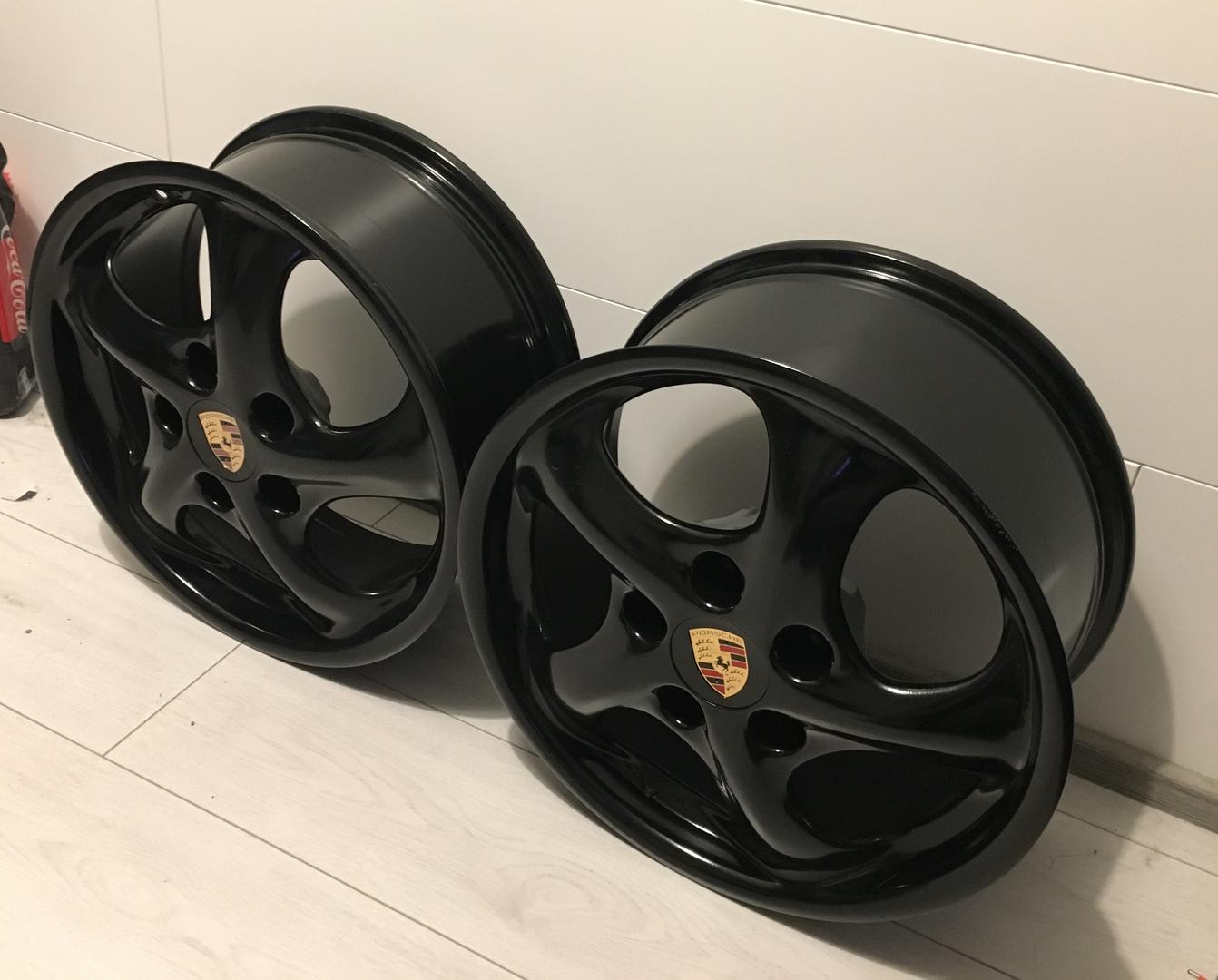

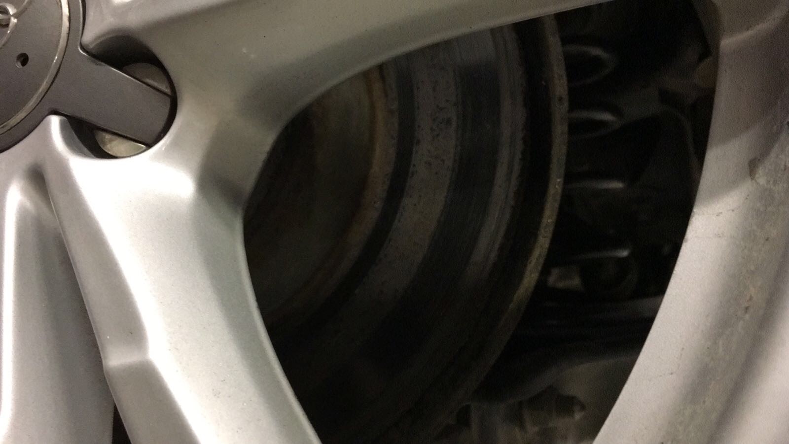

                                            Possun orkkisvanteet tuli tosiaan haettua eilen, etuset 7x17” ET55 ja takana 8,5x17” ET50. Adapterit löytyi hammun hyllystä ja lauantain aikana muutama sovituskuva eetteriin.
                                            Seuraava ihmettelyn aihe on värivalinta - ehdotuksia? Ja kevään mittaan renkaistus, meinasin lykätä joka nurkkaan 215/40 kumit.
                                              Päivästä jäi käteen likimain tyhjä arpa. Eberille oli haastavaa löytää paikkaa ja kun paikka löytyi, olisi tarpeellisten liitäntöjen tekeminen vaatinut apurungon tiputtamisen. Tälle kertaa ei saatu nosturia järkättyä, joten pitää katsoa nöyrtyykö liikkeeseen asennukseen vai koitetaanko vielä järjestellä aikatauluja mahdollisen nosturipaikan saamiseksi. Hammulle ja Juholle kuitenkin kiitokset lämpimästä hallista ja asennusyrityksestä.

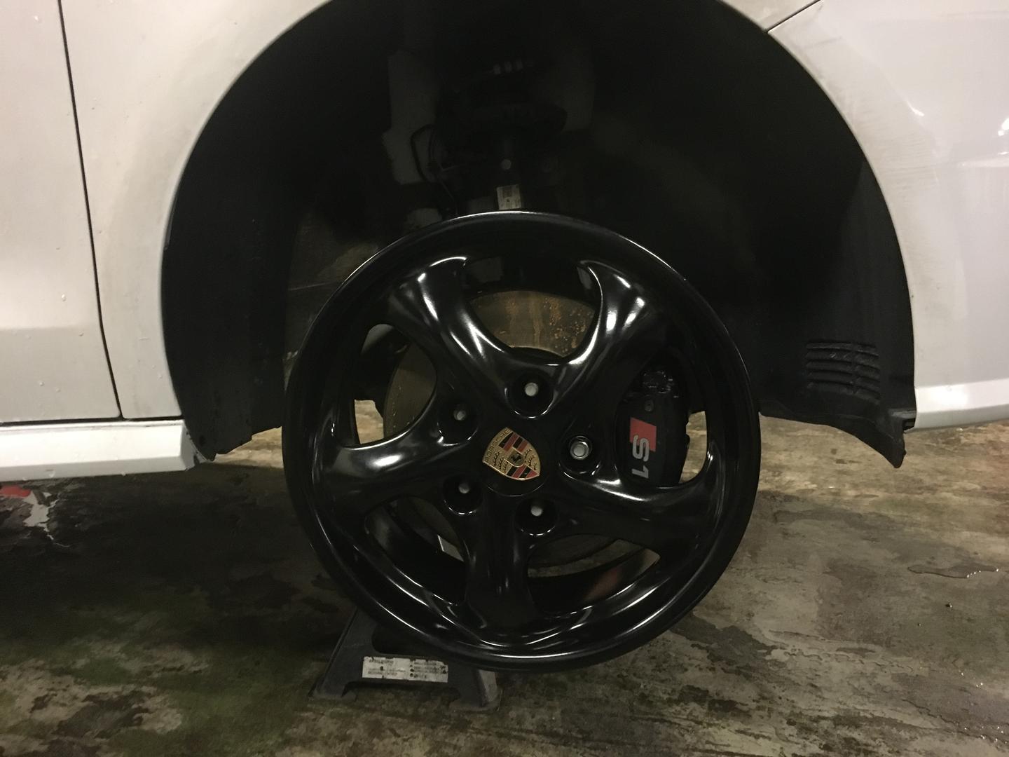

                                              Possun vanteet istuvat eteen hyvin, taakse tullee olemaan tiukkaa renkaan kanssa. Näytti kovin ahtaalta väliltä iskarin ja minkälie metallisen härpäkkeen takia.

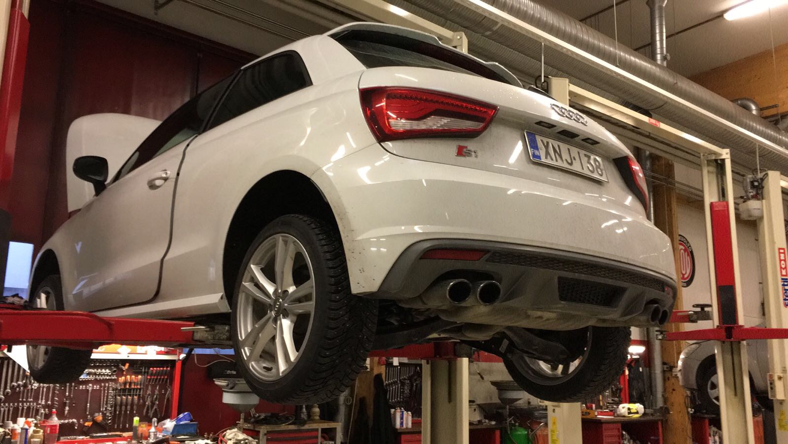

                                                    Eilen suoritin vuoden viimeisen kinnastelun ja tuommoiselle korolle on jouset asettuneet, ihan mukiinmenevä vaikka saisi ehkä omaan silmään olla sentin keulasta ja perästä 1,5cm alempana. No nämä on näitä viilauksia.
                                                    Parempia kuvia pitäisi keritä jonkun asiaa osaavan kanssa keritä ottamaan, mutta eipä nämä kelitkään ole kyllä moisen kanssa suosineet. Nyt vain odotellaan oikeiden jarrupalojen saapumista ja vuoden vaihteen jälkeen pitäisi käydä autoracingillä tilailemassa myöskin eteen kierros EBC:tä levyjen ja palojen muodossa.

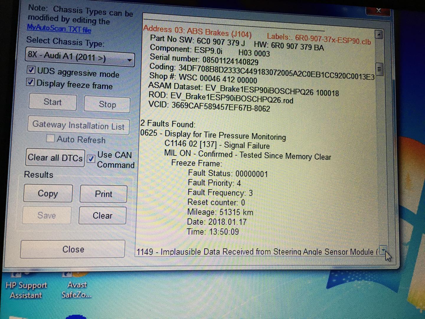

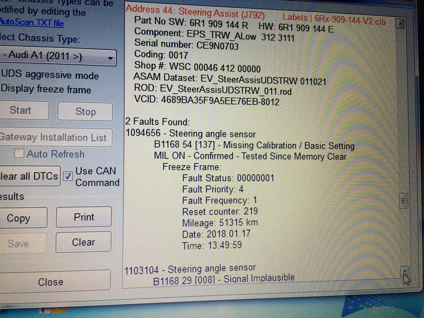

                                                      q-kelit pärähti etelään ja sen kunniksi kävin ennen töitä tankkaamassa. Auto käyntiin, esc pois päältä ja pyöräytys ympäri. Ennen puoliympyrän täyttymistä syttyy jouluvalot tauluun. Rengaspainevalo, ohjaustehostimen valo ja esc ei enää mennyt päälle sekä SS lopetti toiminnan.
                                                      Killeri kävi reippaana lukemassa koodit Hyvinkäällä asti, kiitokset vielä siitä ja tämmöistä sieltä löytyi. Huomenna pitää ottaa puhelu Raision Autokeskukseen ja keskustella jatkotoimenpiteistä.
                                                      Haldex onneksi vielä (kopkop) pelaa ja pitihän se vähän käydä jäähallin parkkista pyörittämässä kotimatkalla.

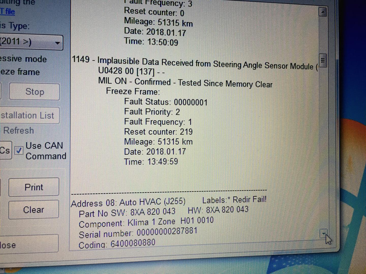

                                                      Eli vielä tekstin muodossa nuo vikakoodit
                                                      0625 Display for Tire Pressure Monitoring / C1146 02 Signal Failure
                                                      1149 Implausible Data Received from Sreering Angle Sensor Module
                                                      1094656 Steering Angle Sensor / B1168 54 Missing Calibration
                                                      1103104 Steering Angle Sensor / B1168 29 Signal Implausible
                                                      Viimeksi muokannut Zeronine; 18.1.2018, 23:51.
                                                        Eikö tuo ole ihan "normi" vika? Sensorit meni sekaisin, kun ajoit ympyrää jonkin aikaa. Samat vikakoodit tulee jos mm. vaihtaa raidetangon päät ja ratti jää vinoon (kalibrointi). Vaikka auto menee suoraan niin ratti vinossa niin ECU menee sekaisin. Nollaa koodit ja tekee sen kalibrointiajon ja homman pitäisi olla siinä.
                                                          Se kävi itselläkin mielessä, että ihan perus settiä. Onko sillä vaikutusta kalibroinnin lopputulokseen, jos koodit palaa välittömästi nollauksem jälkeen?
