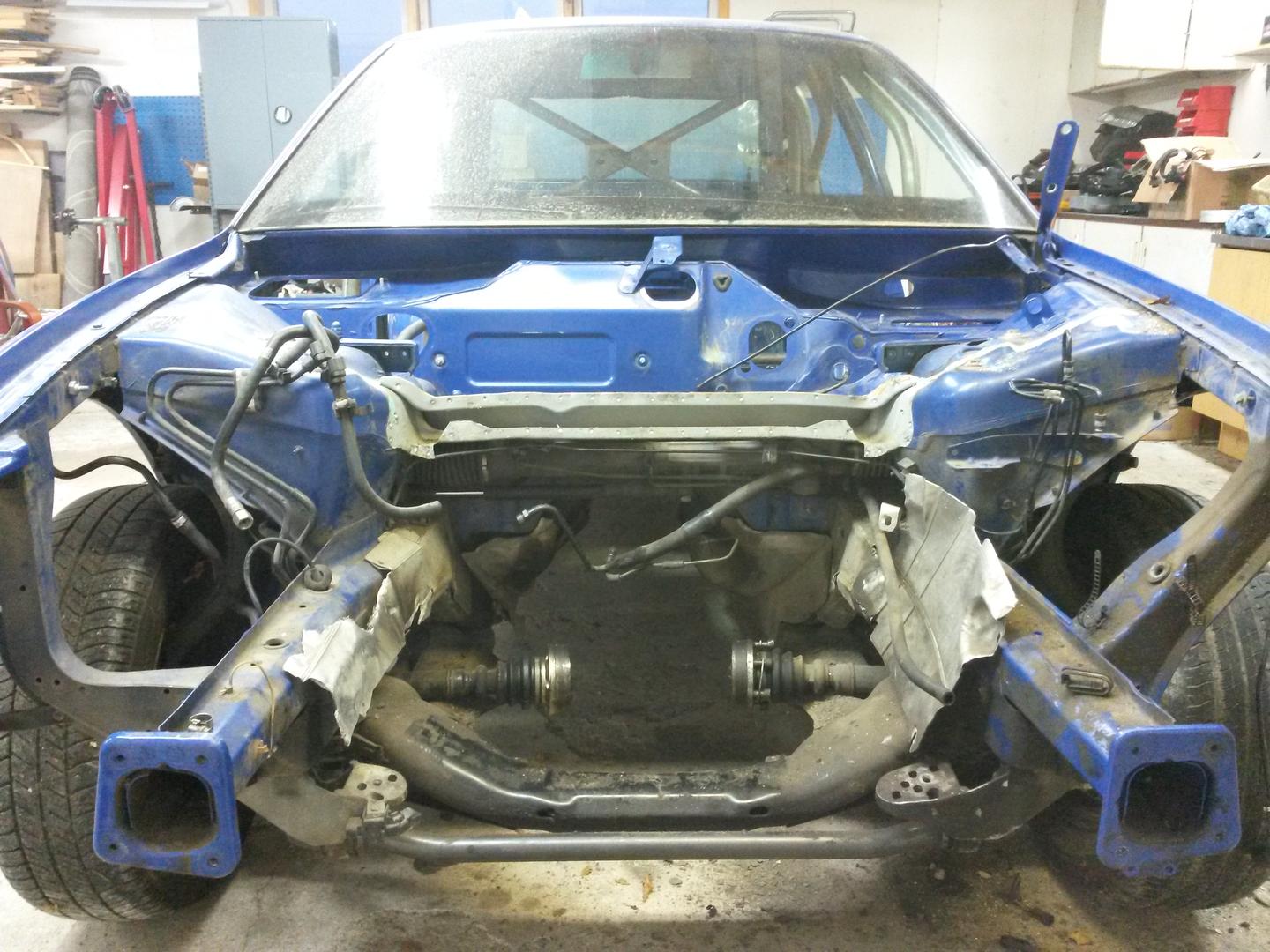

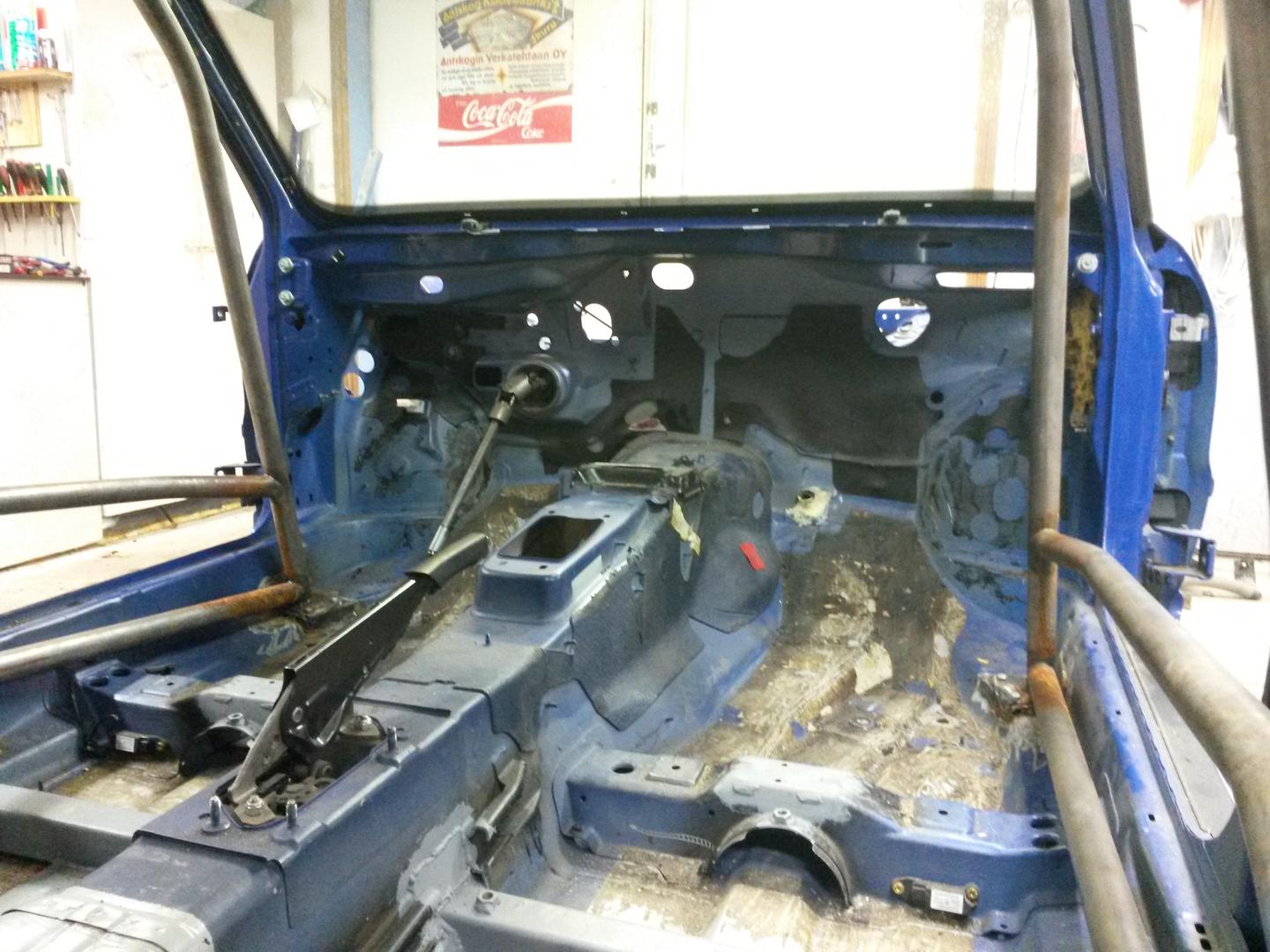

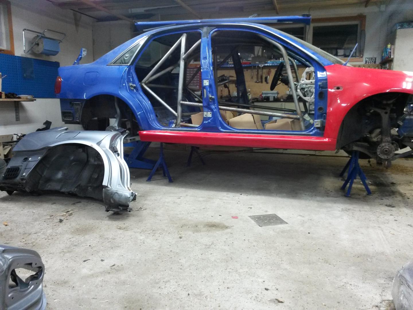

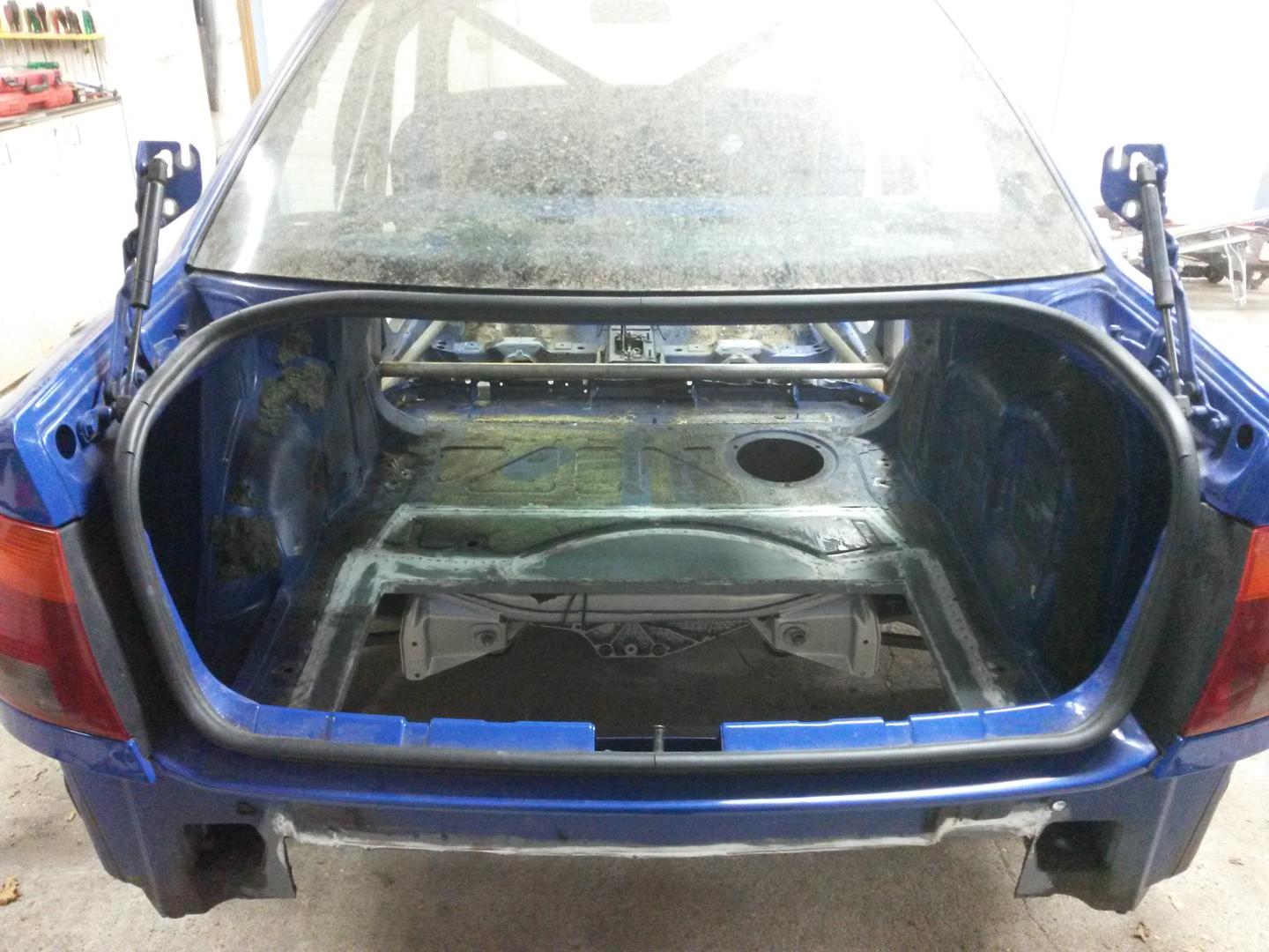

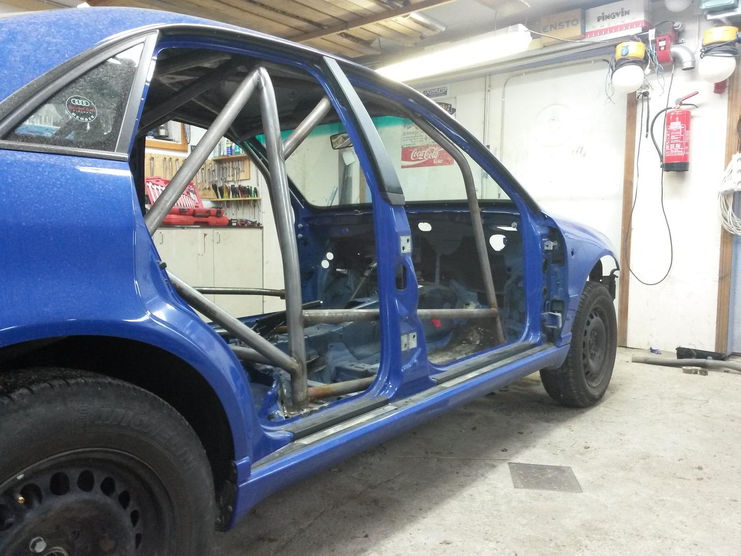

    Muutama kuva perään miltä näyttää viikonlopun purkamisien jälkeen. Painoa on lähtenyt kivasti, johtosarja 15kg, lämmityslaite 10kg jne.

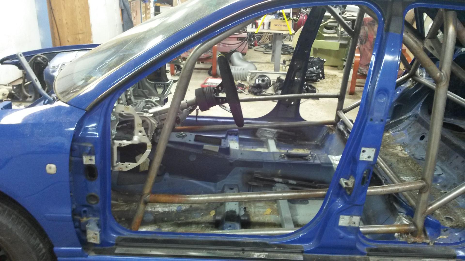

    Kuskin paikkaa tuli hieman mallailtua jotta pääsisi tekemään kiinnityspaikkoja kuppipenkeille ja pedalboksille. Alkuperäinen rattiakseli saa jäädä paikalleen kun kaikki kiinnitykset sille on jo valmiina. Kuvassa säätö ala sekä taka-asennossa. Kun saan penkin hommattua niin näkee että tarviiko akselin paikkaa muuttaa korkeussuunnassa.

        Kaarista sen verran, että putkien ei pitäisi mennä toisen putken puoleenväliin, vaan aina yhdyskohtiin. Esim oviaukon putki, ja etuyläkaaren alapää. Putket joustaa ja menee kolarissa paljon helpommin mutkalle.
          Nyt kun laite on noin pitkälle purettuna niin voisi olla fiksua tehdä osa noista kaarista uusiksi jotta niistä saisi kaiken ilon korin jäykistäjinä irti.

            Kadulle ei enää mennä, se touhu rajoittaa liikaa tekemistä. Noita kaaria oli tosiaan tarkoitus parannella, siltä osin otan kaiken neuvon avosylin vastaan. Kuvia on tullut selattua paljon ja pieni haju on siitä mitä kannattais tehdä. Putken taivutin ja tig olis hankintalistalla. Yksi putkentaivutin kotoa jo löytyykin mutta se on aika romu enkä muista olisko siinä oikean kokoisia lestejä.

                Hyvä siitä tulee. Tuon etukaaren laittaisin nuolemaan tuon a- pilarin ihan eteen asti. Jos esimerkiksi laittaa joskus "wrc tuen", niin pääsee vielä autoon sisällekkin.
                  Aina ja aina. Tavallaan joo, mutta ei siihen kannata hirttäytyä. Oviputket on yleensä aina about noin kun tässä nyt on. Alla olevasta linkistä liite J lukuun, siellä on kuvien kera hyväksytyt mallit.

                          Itsellä tökkäsi myös silmään tuo etuputken paikka... jos kerran tehdään ratapeliä, niin sääli on sairautta, kojelautaa leikaten etuputki uusiksi.

                                Onniselta laitoin turvakaariputkea tilaukseen. Vähän mietityttää että kun otan nuo sivu ja ovikaaret pois niin täytyykö lopulta kaikki putket uusia. Tietysti jos uudet saa hitsattua takaisin samoihin kiinnityspaikkoihin kun nykyisetkin niin ei pitäis olla ongelmaa. Pääkaarikin on kuitenkin hyvin hitsattu, tunkeutumaa on kuitenkin aika paljon niin jääkö siihen sitten heikko kohta..
                                  Vähän vaikeaa tulee olemaan yläpuolelta hitsaaminen, jos häkkiä ei pudota alaspäin. Yksi vaihtoehto on vetää pääkaarta 15cm eteenpäin. Saa laskettua pääkaarta hitsauksen ajaksi, nostaa sen jälkeen kaaret kattoon ja hitsaa ihan oman pukin alle. Tässäkin menee kyllä melkein kaikki putket uusiksi.

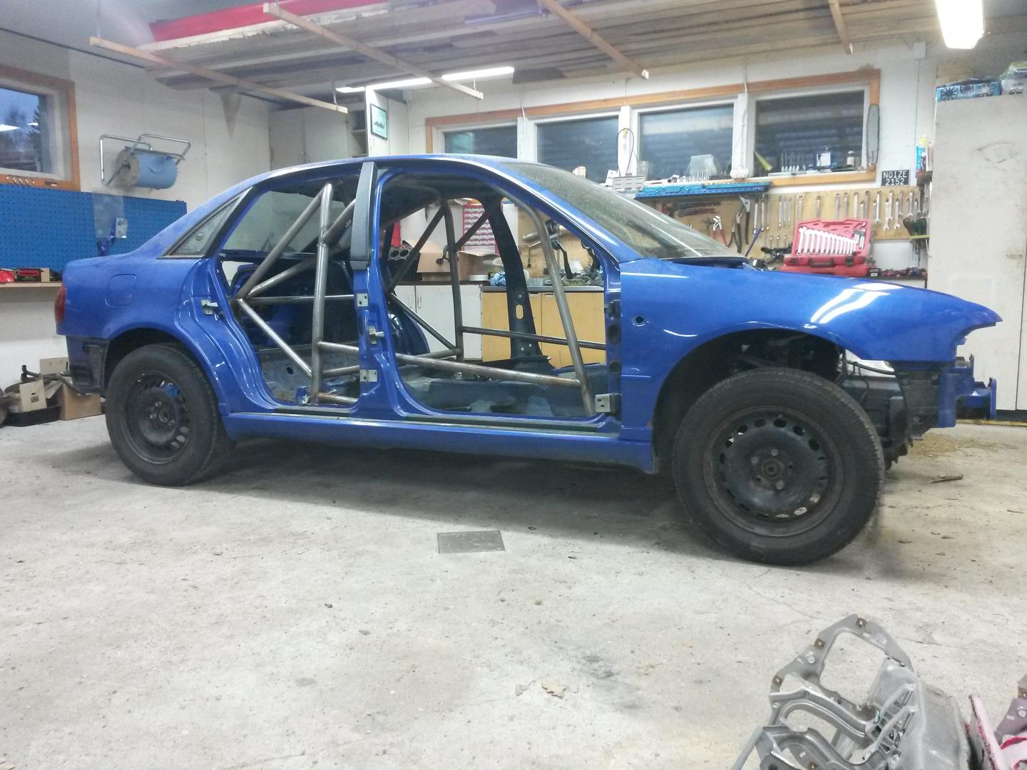

                                    Otin risan osat sateensuojaan talliin ja heti piti tehdä motivaatiosovitusta. Seuraava homma on rakentaa teline että saa korin vartaaseen.

                                      Linkistä näkyy kuinka omaani on tuo a-pilarin seutu tehty. Eli nuo sivukaaret ovat ihan kiinni a-pilareissa ja ovatkin hitsattu niihin aika lujasti kiinni. Lisäksi on tuo "wrc" putki. Itse en ole näitä tehnyt, vaan Koskimaa Ähtäristä.

                                      Tuo wrc putki ja korvaläpällinen penkki on kyllä sellainen yhdistelmä, että oviaukosta tulee äkkiä liian ahdas. Mutta tässä oli varmaan tarkoitus viedä penkkiä jonkin verran taaksepäin?
                                      https://awov0w.dm2304.livefilestore....&cropmode=none
                                        Penkki niin taakse, kun sopii menemättä kuitenkaan pääkaaren taakse. Sitten tietysti pedalboxilla polkimet sopivaan kohtaan ja ratti-akseli uusiksi. Rattiin pikalukitus, että mahtuu kulkemaan. Samalla painopiste siirtyy taaemmas.
                                        Toi turvakaarien muokkaaminen aika persreikä hommaa. Omaan jdm prokkikseen jouduin tekemään uudet oviputket, kun kuppijakkara ei mahtunutkaan sopivaan paikkaan suorien oviputkien kanssa. Olin tyhmästi hitsannut oviputket ja wrc-putket ympäri ennen penkin sovitusta. Meni vaan 2-päivää, kun leikkas putket pois ja siisti vanhat saumat varovasti pois, ettei vaan osu laikalla jätettävään putkeen.

                                            Syksyn aikana kuitenkin alkanut taas vähän kiinnostelemaan kun sinkkuturboja on alkanut ilmaantumaan. Sellaiseksi tämäkin tulee muuttumaan mutta tehdään nyt kori ensin. Sääli on sairautta kuten jo aikasemmin mainittu joten turvakaaret lähtee kokonaan pois ja uudet tilalle niin että päästään etutolpille asti.

                                                Voin pistää omista kaarista tarkempia kuvia, jos niistä saa jotain ideoita ! Itelläkin meinas välillä junnata projekti paikallaan, mutta nyt kun pääs ajamaan 700km syksyllä, niin olihan se siistiä ajaa omalla autolla, joka pelottaa = )
                                                En itse tehnyt etutolppiin asti putkia, kun tuo audin rakenne on jo entuudestaan niin jäykkä. Se konehuoneen runko on jo hyvin lähellä vahvuudeltaan sitä, että sinne menisi putket.
                                                  Ei se keula niin jäykkä ole, varsinkaan kun on lähtenyt akkukaukalon edestä pelti ja alkuperäinen poikkituki pois. Sliksit ja etupään aerodynamiikat tulee vielä lisäämään tarvetta jäykkyydelle.
