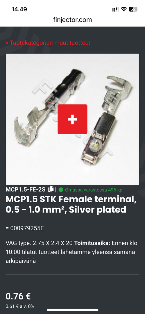

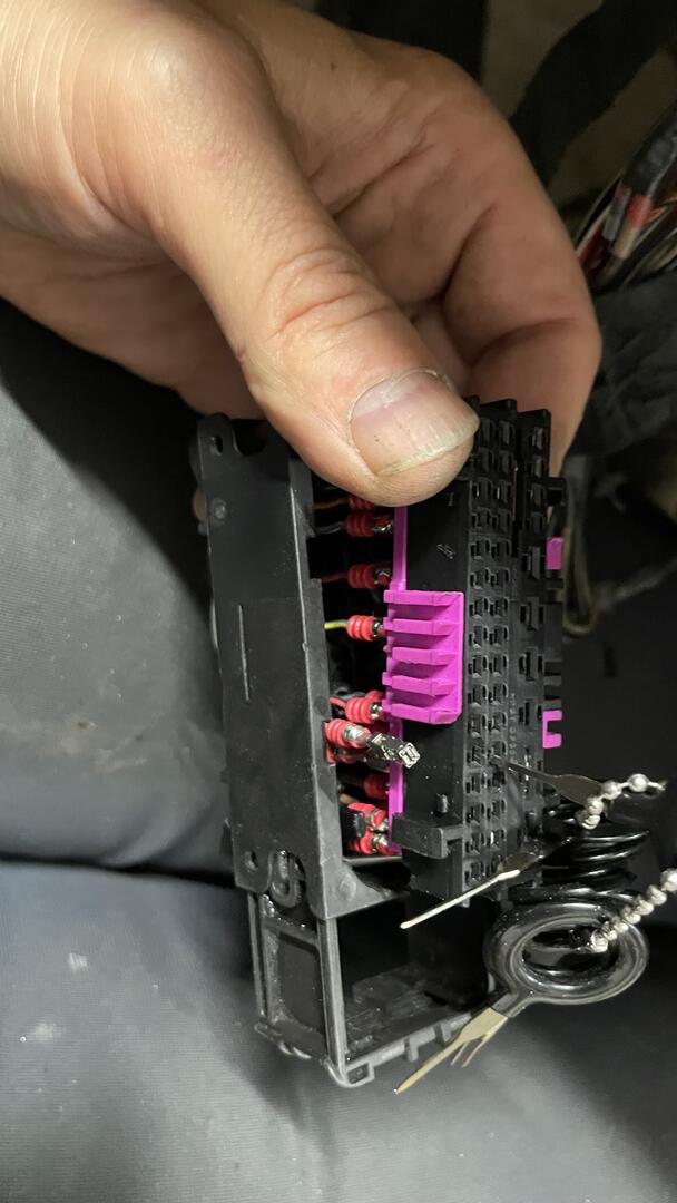

    Toivottavasti ei oo tullu kuparimätää kovin pitkälle matkalle. Saattaa olla, että saa kuoria hyvän matkaa eristettä, ennen kuin tulee kirkasta kuparia vastaan. Noi durasilit on varmaan aika hyviä semmoseen tilapäiseen korjaamiseen, mut mä tykkään kyllä itse tehdä jatkot kunnon holkeilla ja liimakutistesukalla. Holkkipihdeillä puristettu liitos alkaa olla kokolaila idioottivarma ratkaisu ja kun sen tukee hyvällä sukalla, ei johto murru holkin juuresta. Mä oon löytänyt töissä lukemattomia löysäksi menneitä "abiko"-liitoksia, vaikka ne olis ihan pihdeillä tehty. Holkki tietty mieluiten semoseen paikkaan, missä johto kulkee suorana. Vielä ei too tullut vastaan semmosta paikkaa, mistä olis tavinnut korjata tuolla tavala tehty liitos. Toinen etu on suht pieni koko.
    Esimerkiks näitä on tullut käytettyä. Noihin menee karvat aika kivasti sisään, kun ekan johdon laittaa levittämättömästä päästä sisään, niin sitten sen vastakappale menee aika kivasti siitä levitetystä päästä sisään. Sitten vaan holkkipihdeillä paketti kii.
    https://www.tooloutlet.fi/product/48...ipex-97-99-910
    Nämä pääteholkithan nimeomaana on hyviä siihen pääteholkkihommaan, noissa durasiileissä on hyvä liimakutiste sekä paksumpi holkki valmiina ja yhdessä paketissa. Kumpaakin tapaa ite käyttänyt työkoneympäristössä ja kummatkin toimii vähintäänkin hyvin. Vaatii toki että kyseiseen tarkotukseen sopivat puristuspihdit käytössä.
      Juu, no mä oon käytellyt noita pääteholkkeja siron koon vuoksi ja kun niitä on pakun hyllyllä aika reilusti (oon käyttänyt sekä pääteholkkina, että jatkoissa). Eri koon sukkiakin on aina monta pakettia kyydissä, niin tavallaan ei oo ollut tarvetta ostaa varsinaisia jatkoja.Tuossahan ei montaa jatkoa tullu, niin ei se koko silleen haittaa, mut jos tarvii jatkaa koko nippu, niin niistä durasileistä alkaa muodostua aika pahka siihen jatkoskohtaan. Kun veneiden kanssa tule touhuttua, niin tinaa ei tuu käytettyä oikeastaan koskaan, pl antenniliittimien piikin juotos. En mä kyllä autoissakaan juottaisi mitään, ellei oo pakko.

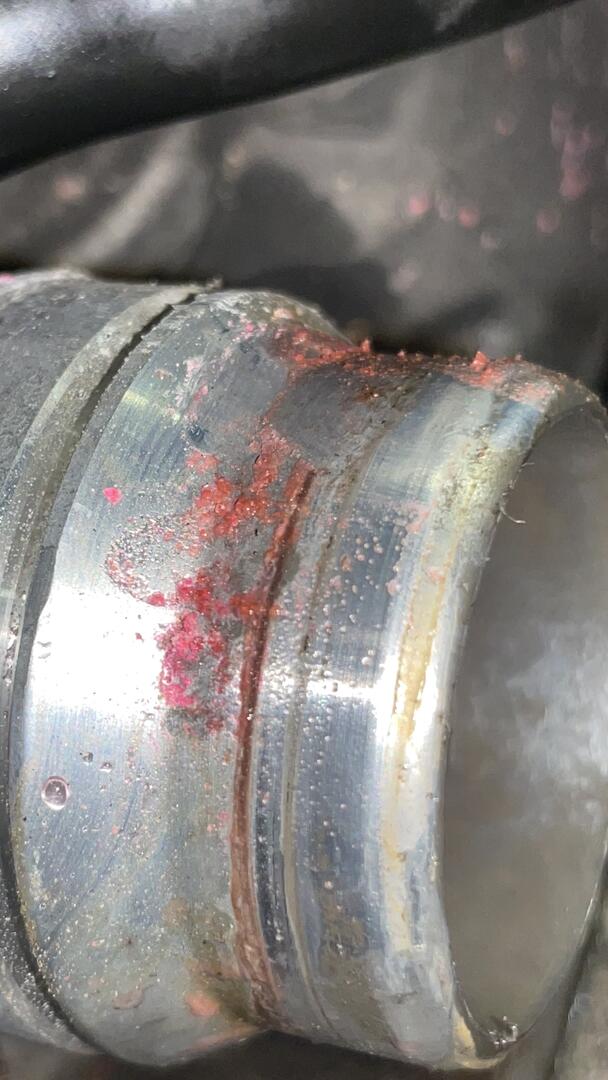

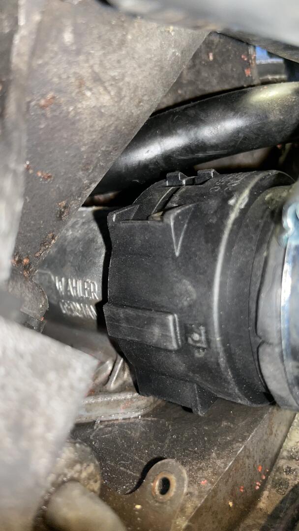

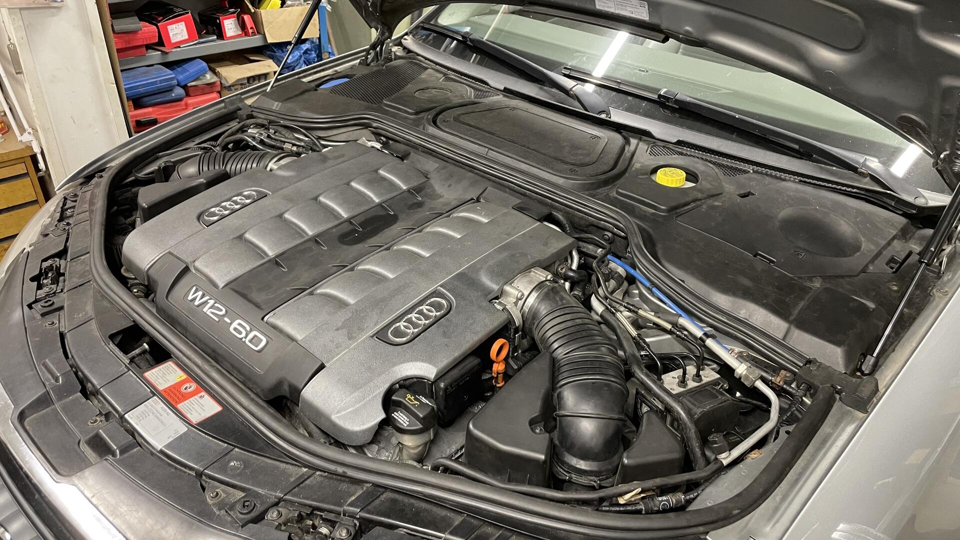

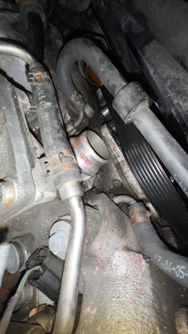

        Tänään sain vihdosta viimein sellaisen tarmonpuuskan, että avasin konepellin ja rupesin tiirailemaan mistä jäähdytysnesteen vuotojäljet ylävesiletkun ja termostaatin alueella ovat peräisin: Valtaisaa vuotokohtaa en puolen tunnin tyhjäkäytöllä löytänyt, mutta toisaalta olin havainnoivinani ylävesiletkun muovisen adapterikappaleen hieman kostuvan kuskin puoleiselta kyljeltään.
        Puhdistin vuotojäljet ko. alueelta ja sama adapterikappale näytti uudestaan kostuvan samasta paikasta, joten tuossa on ensimmäinen korjauskohde heti, kunhan saan osat tilattua. - Katsotaan sen jälkeen, jatkuuko jäähdytysnestepinnan hidas vajeneminen, vai oliko tuo ainoa vuotopaikka järjestelmässä.

        Edit: Tilasin uuden liittimen 3B0122291K ebay:n kautta Liettuasta. - Hinta ei tällä kertaa vie Audi-harrastelija konkurssiin. :)

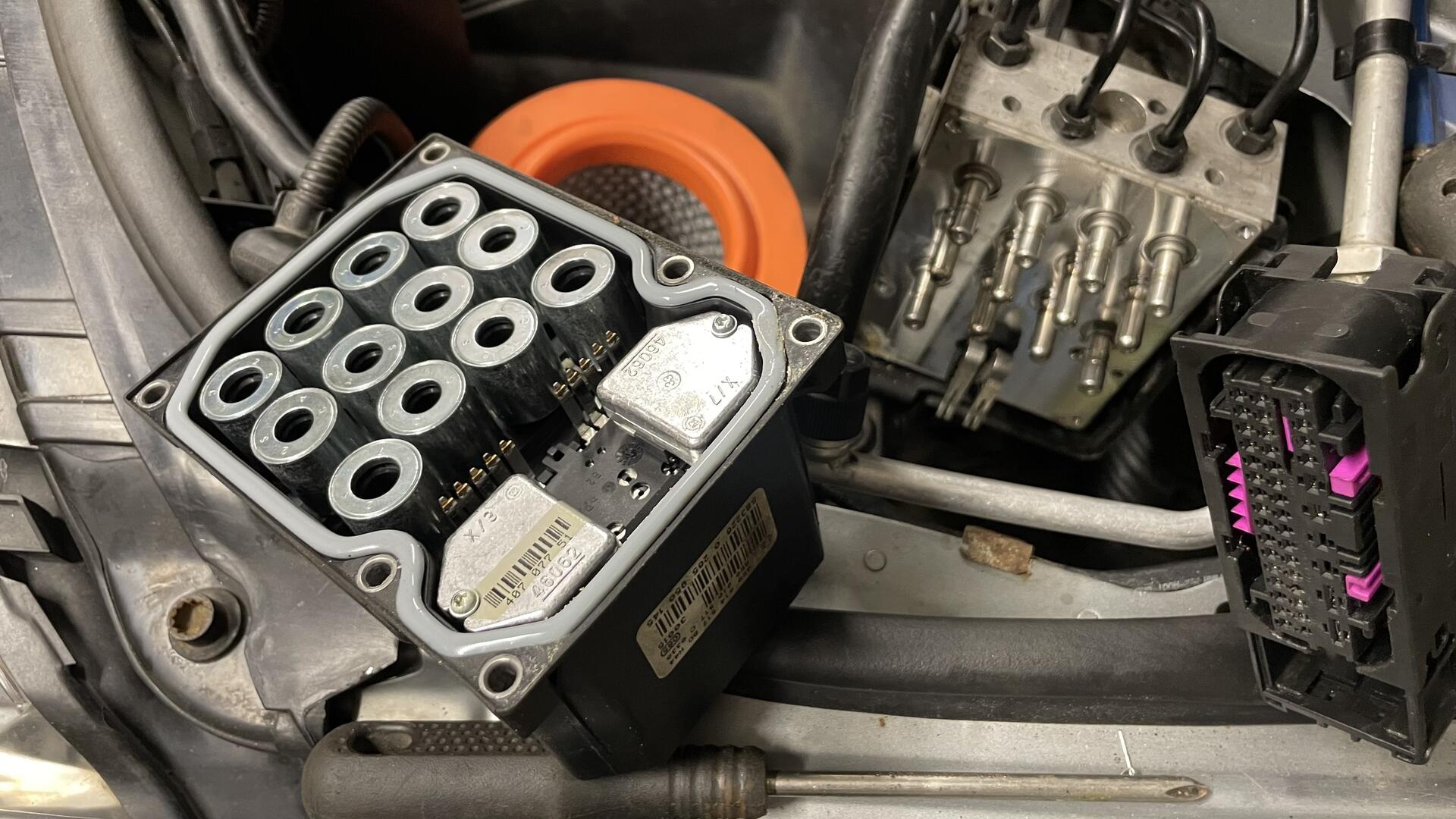

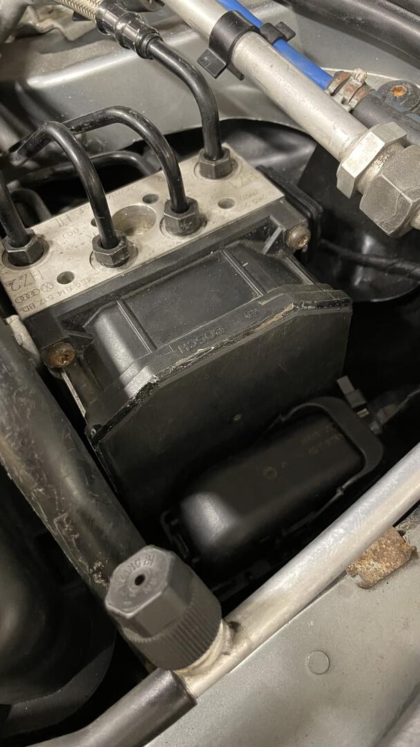

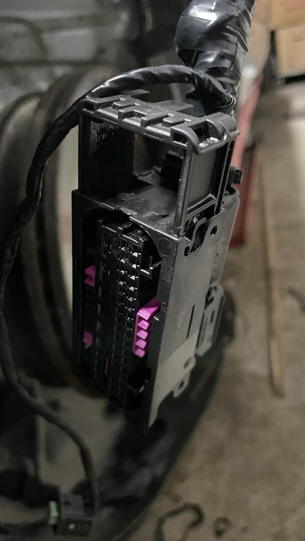

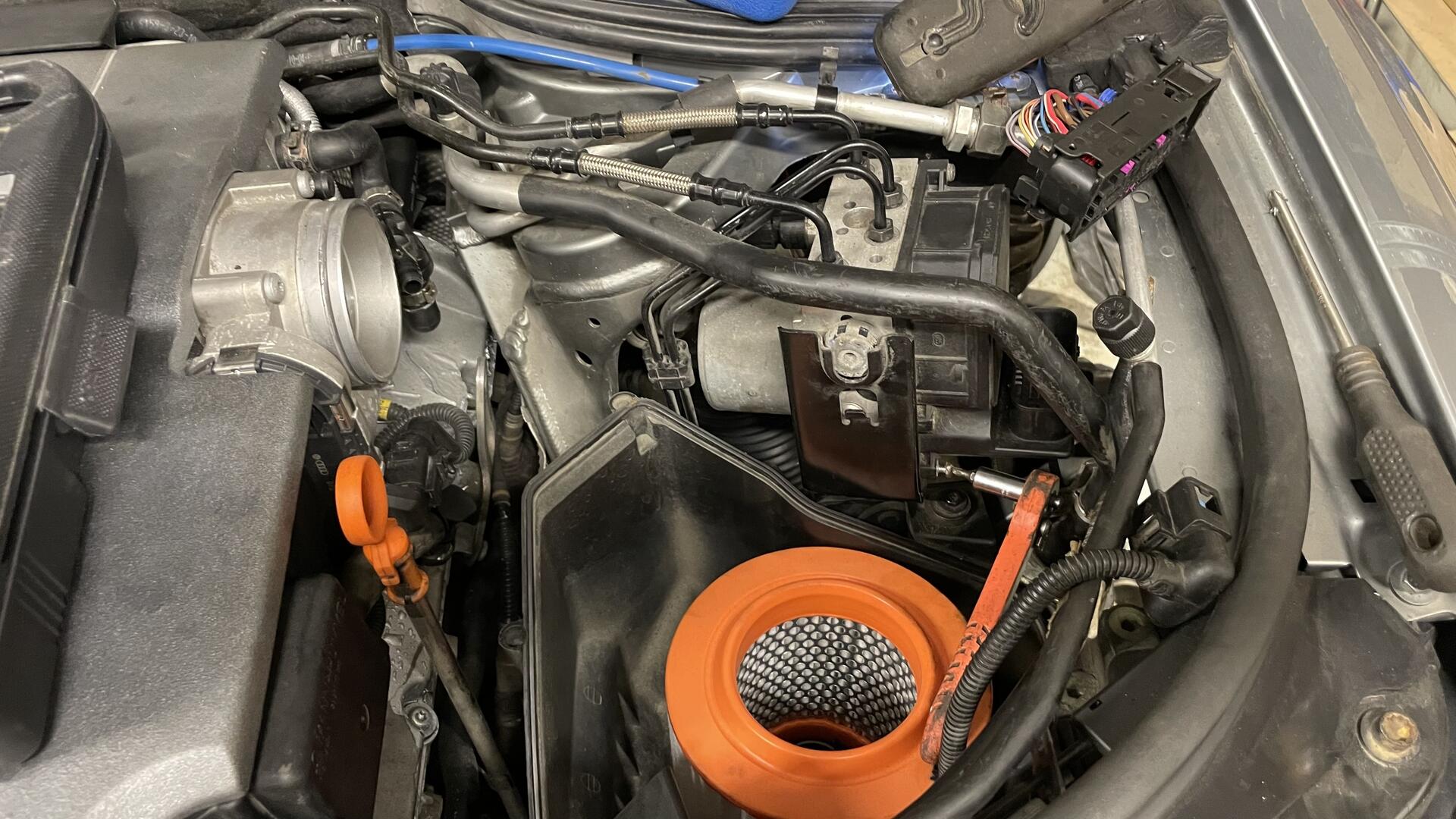

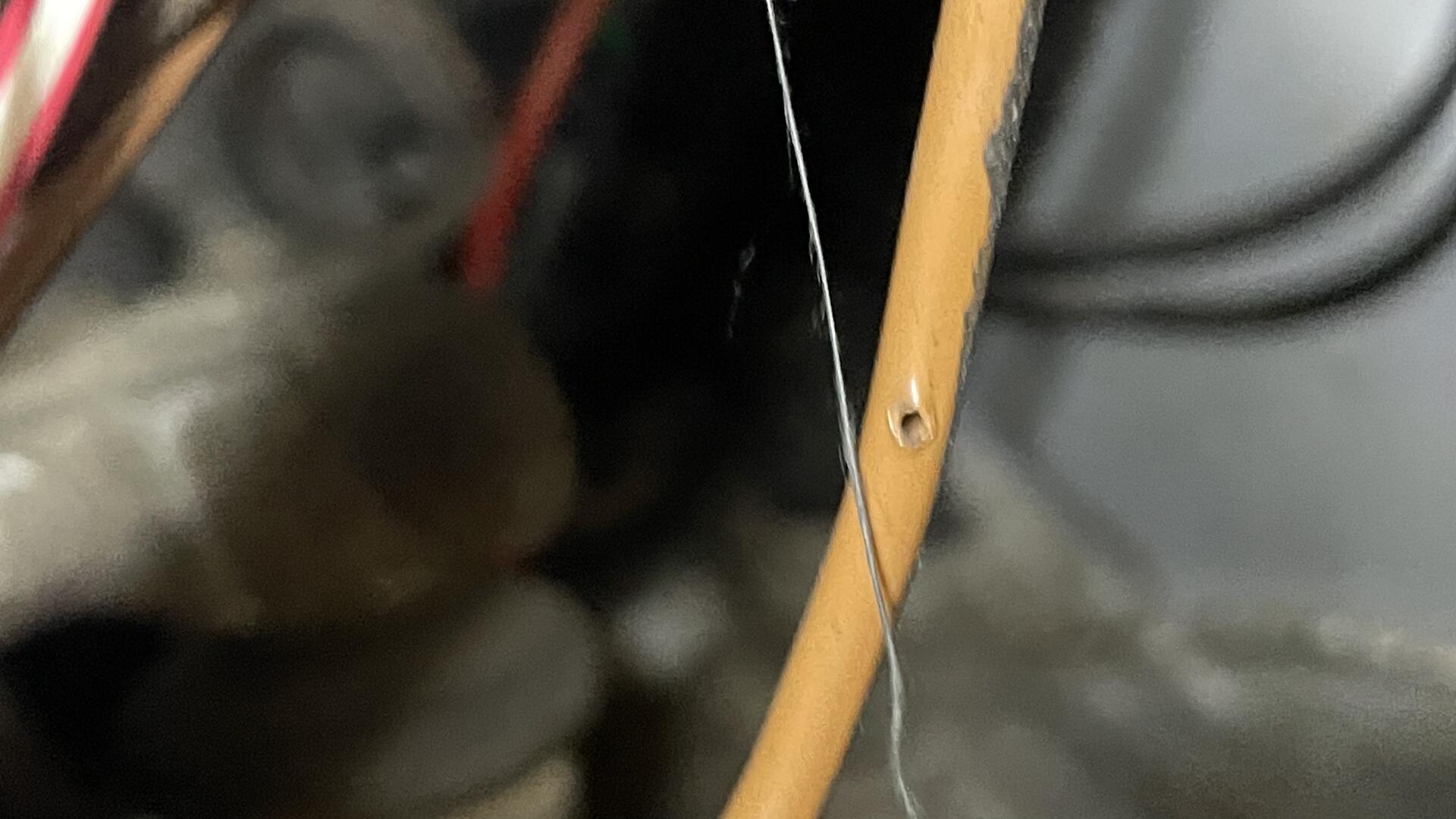

        • Ajonvakautuksen ja ABS:n vikavaloa pompsahtivat taas tänään valaisemaan mittaristoa.

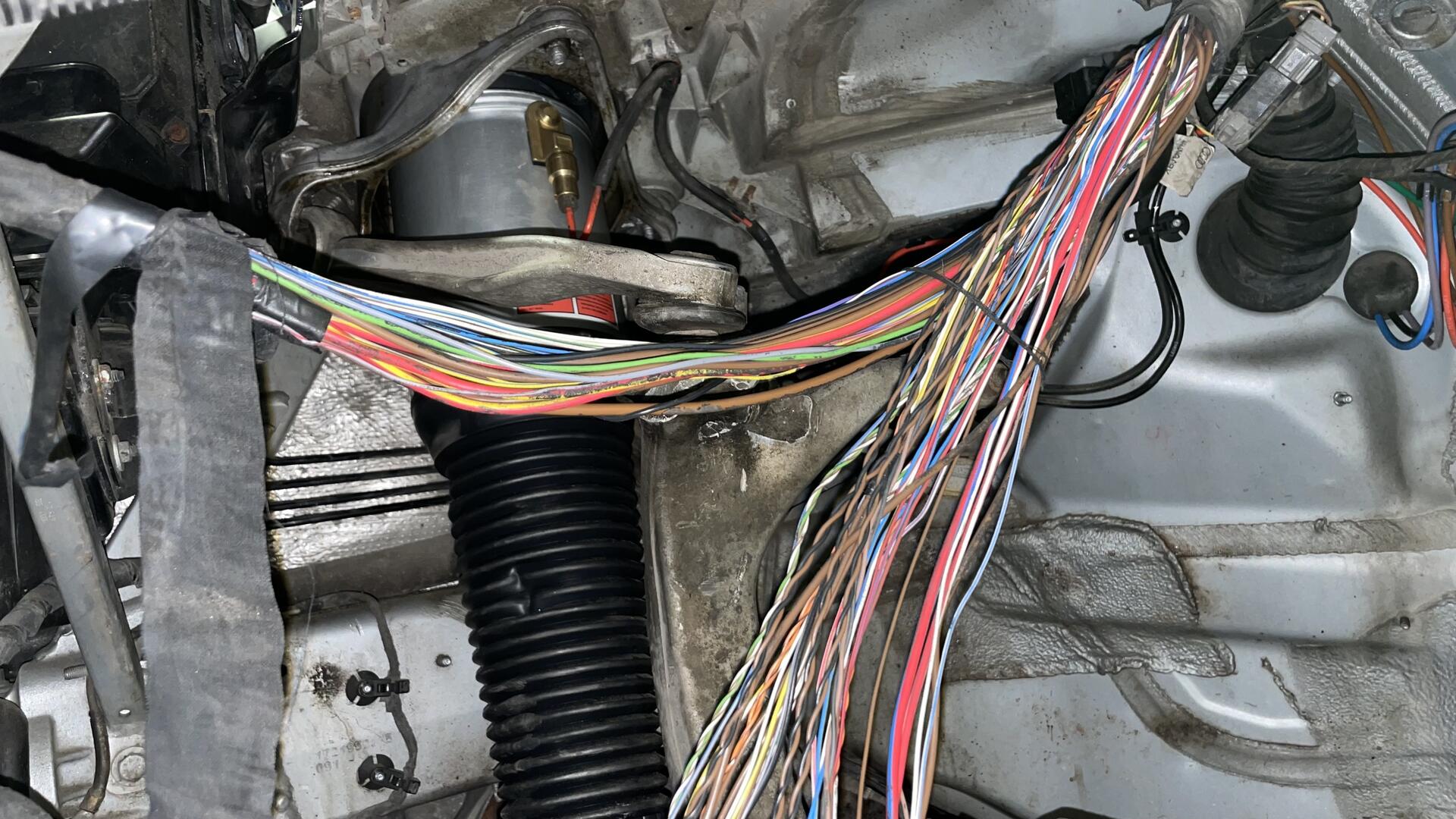

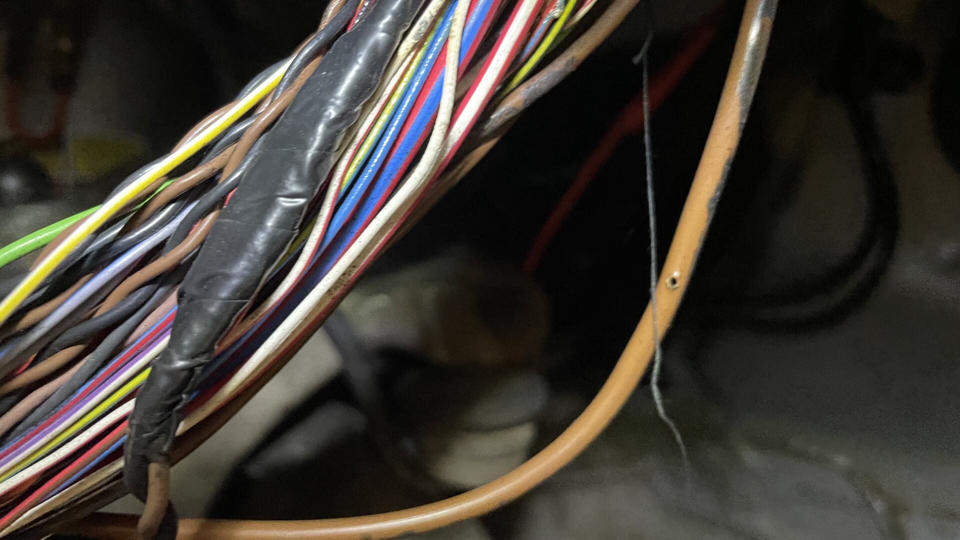

          Vikakoodin lukemisen jälkeen vaihdoin varmuudeksi vasemman takapyörän anturin, mutta tuolla operaatiolla, odotetusti, ei ollut toivottua vaikutusta, joten seuraava toimenpide on kaivaa johtosarjaa auki pidemmältä matkalta ja etsiä mahdollisia ongelmakohtia sieltä. -
          Mukavasti Audi pitää huolta siitä, että sen omistaminen tuntuu koko ajan harrastepainotteisemmalta.
          • Onkohan tuossa sellainen pultattava kasettilaakeri, jossa abs hammaskehä on sisäänrakennettu laakeripakettiin? Sen tyypin laakeri näyttää osaavan vanhemmiten sotkea abs:n signaalin satunnaisesti. Yleensä kostealla viileällä kelillä ja siten, että vähän pitemmästä pysäköinnistä lähtee liikkeelle. Ja kun muutaman kilometrin ajon jälkeen starttaa auton uudelleen niin vikavalot katoaa.
            • Piti tänään mittailla nuo johdotukset ABS-yksikön ja vasemman takapyörän ABS-anturin väliltä. - Mittaus jäi kuitenkin tekemättä, kun auto päättikin toimia normaalisti.
              Täytyy odotella mittauksen aloitusta, kunnes vika iskee jälkeen päälle.
              • Kolmosessa oli tai on taas samanlaista tulevaa ja menevää abs vikaa. Asia mitä en ihan vieläkään ymmärrä on se, että se vika katosi 6-7 vuodeksi pyöränlaakerin vaihdon jälkeen. Absin anturin lukema magneettikehä näyttää olevan laakerin koolin ulkopinnassa kumimassan sisässä. Samantyypin laakeri näyttää olevan tuossa kasissakin. Laakeria vaihtaessa en muista johtoihin koskeneeni enkä edes anturia putsanneeni. Joko pirun hyvä sattuma tai sitten kuivuva laakeri mujuineen onnistuu jotenkin sotkemaan anturin signaalin.
                • Reilun kuukauden ajokokemusten perusteella tuo oletettu johdotuksen ongelma esiintyy harvakseltaan, todennäköisimmin nollakelillä. - Pakkasella tai selkeästi plussan puolella ongelmaa ei esiinny.
                  Täytyy tarkastaa johtosarja pidemmältä matkalta etujousien vaihdon yhteydessä.

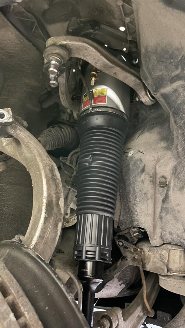

                  Etujousien vaihtaminen taitaa olla ajankohtainen renkaanvaihdon yhteydessä: Kävin viime viikon marinoitumassa Mallorcalla ja ennen reissuun lähtöä nostin jousituksen ”Lift” -asentoon, sekä laitoin ”Jacking moden” päälle. - 10 päivää myöhemmin kuskin puoli ei ollut juurikaan laskenut alas, mutta apukuskin puoli oli tippunut etujousituksen osalta noin 1cm/päivä ja takajousitus oli laskenut useita senttejä.
                  Nuukuuttani tilasin eteen halvimmat kiinanjouset ebay:stä.

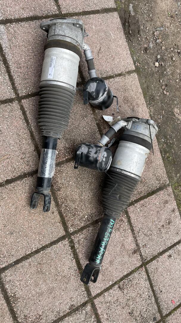

                  Taakse olen jo aikaisemmin hankkinut setin alkuperäisiä, käytettyjä jousia.
                  Tulevaisuutta silmällä pitäen, kannattaisikohan noita alkuperäisiä jousia huoltaa tai muuten elvyttää jollakin keinolla?
                    Putsaa hiekka/ pöly pois jos itse palkeeseen pääsee käsiksi. Silikoniöljyä laittaisin pintaan, sisälle hankalampi saada eikä sinne paljoa sitä muutenkaan kannata ujuttaa ettei joudu järjestelmään.
                    Ilmanpaine noissa niin kova että jos alkaa vuotaa niin se on sitten siinä mutta jos kulumista tai haurastumista voi jollain siirtää niin...

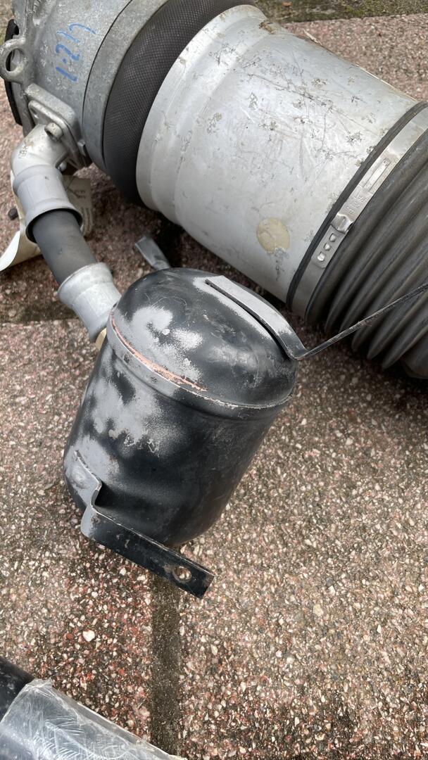

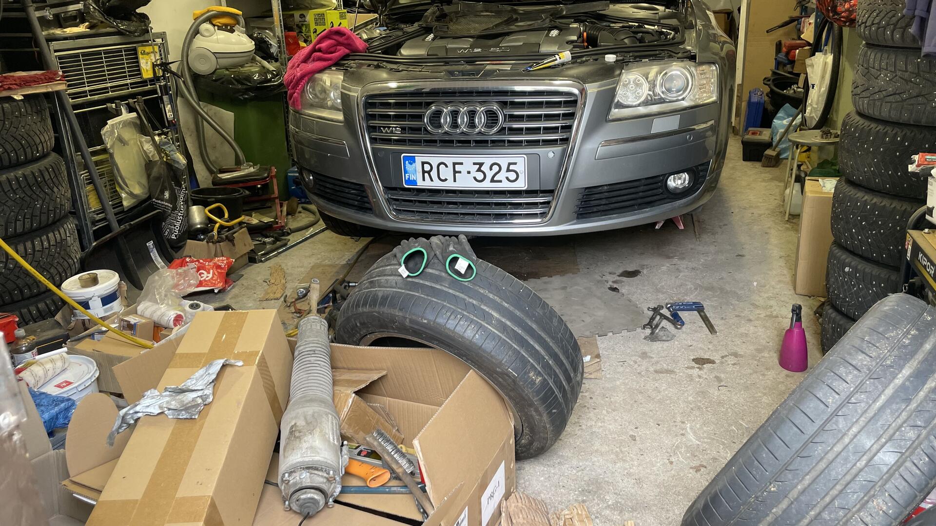

                    • Eilen pääsin taas Audia laittamaan kesäauton hihnaremonrin valmistuttua.
                      Aloitin Audin remontoinnin vaihtamalla etujouset keväällä hankkimiini kiinajousiin.

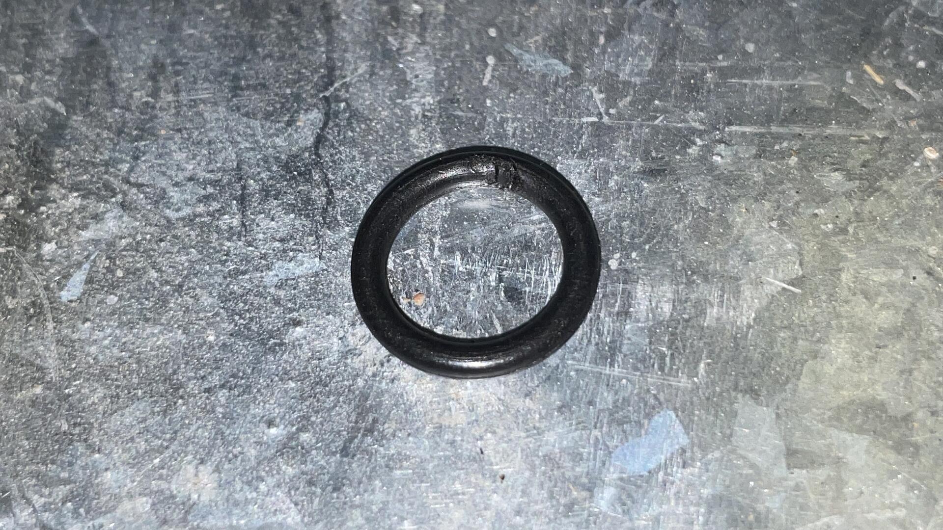

                      Tänään maalasin käytettyinä hankkimieni takajousien paineakut ja vaihdoin ylävesiletkun liittimen. - Jäähdytysnesteen vuotopaikka oli selkeästi paikallistettavissa liittimen O-renkaan yläosaan.
                      Seuraavaksi projekti jatkuu takajousien vaihdolla.
                      Viimeksi muokannut kvande; 25.5.2025, 10:50.

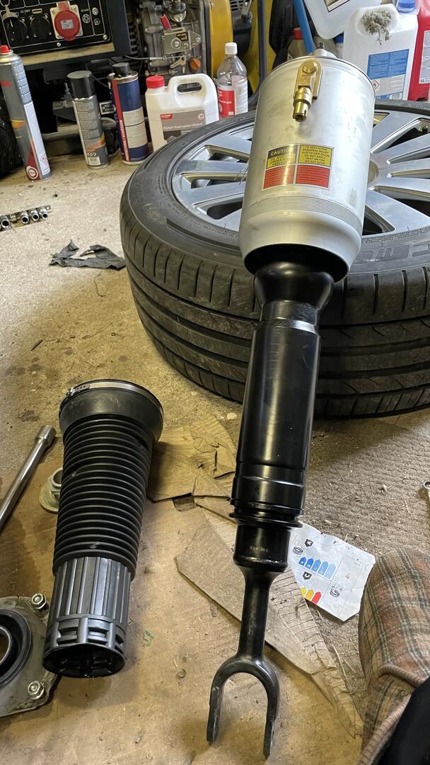

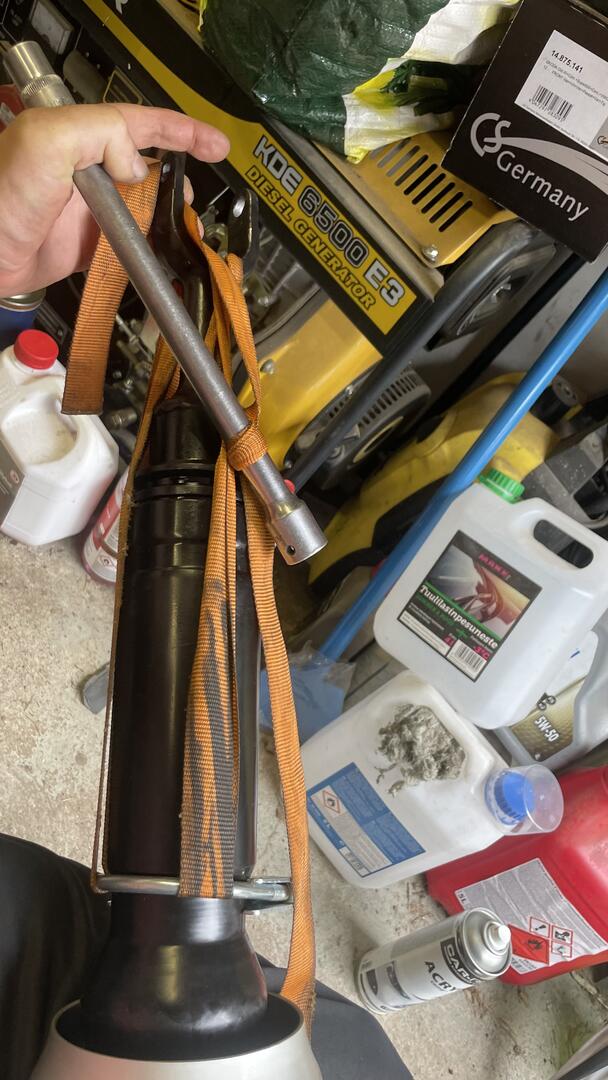

                      • Nyt on kasi taas pyörillään jouset vaihdettuina.

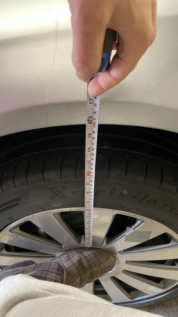

                        Jätin alustan Lift-asentoon ja Jacking modeen, sekä mittasin jokaisen kulman korkeuden pyöränkaareen. - Lähipäivät sitten näyttävät, pysyykö ilmat sisällä.

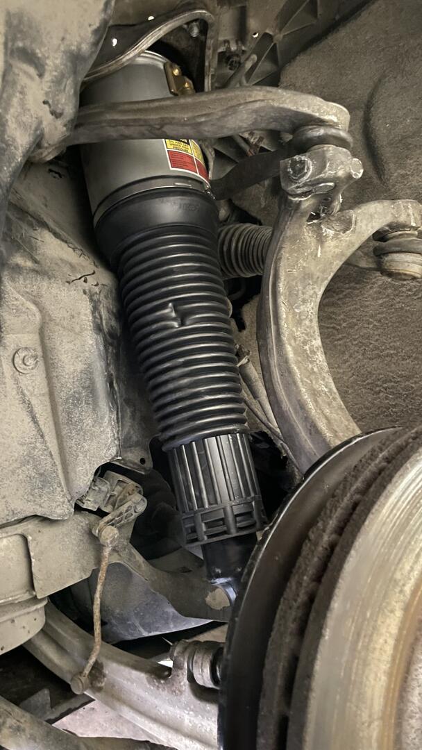

                        • Väliaikatietona kerrottakoon, että jousien vaihtaminen ei, mitä ilmeisimmin, ratkaissut vuoto-ongelmia: Vuorokauden aikana jousitus on laskenut noin sentin, oikea etukulma hiukan enemmän ja poislukien vasen takakulma.

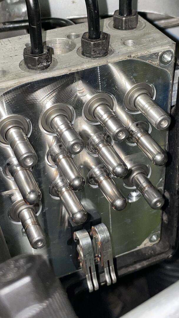

                          Täytyy tutkia asiaa tarkemmin, kunhan palaan reissusta. - Pistin kuitenkin jousituksen venttiililohkon tilaukseen ihan varmuuden vuoksi, vaikka nyt alan epäilemään murjoneeni tuon oikean etukulmaan ilmaletkua tukivarsiremontin yhteydessä. - Tuon jälkeen nimittäin etukulma alkoi tippumaan pikkuhiljaa alas.
                          • Tähän vinkkinä yksi idea joka mulla lopetti vuoto-ongelmat uusien pussien jälkeen: venttiiliyksikön liitosten o-renkaat. Selvisi sillä että kun epäilin venttiiliyksikköä, laitoin liitoksia ristiin. Ja yllättäen vika siirtyi mukana. Vaihdoin kaikki o-renkaat ja leikkasin letkuista päät uudestaan. Sitten alkoi pysyä.
                            Kyseessä siis Touareg 7P jossa aika samat kamat kuin sulla.

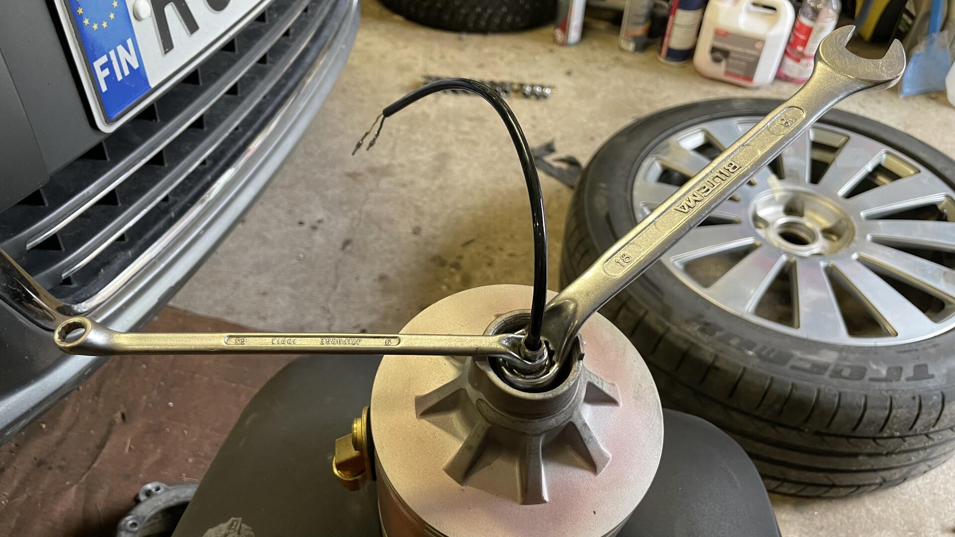

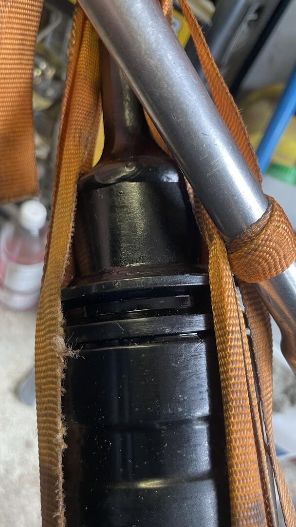

                            • Olen yrittänyt metsästää saippuaveden avulla vuotopaikkoja jousituksen putkista, liitännöistä ja venttiilipaketista.
                              Aikaisemmin olin jo löytänyt yhden vuotopaikan oikean takakulman painesäiliön liitoksesta, mutta oikean etukulman vuotopaikkaa ei vaan löytynyt. - Kunnes äsken otin jousen yläpään suojakumit pois ja kaadoin vesi-fairy-glyseroli -seoksen iskunvaimentimen yläpäähän: selvä peli, sieltä kuplii.
                              Tämäkin asia olisi varmaan selvinnyt aikaisemmin, mikäli vanhoilla jousilla sama kulma olisi pysynyt ylhäällä, tai olisin asentanut uuden, vuotavan jousen toiselle puolelle autoa.
                              Nyt jännittää, miten kiinalainen myyjä reagoi reklamaatiooni…

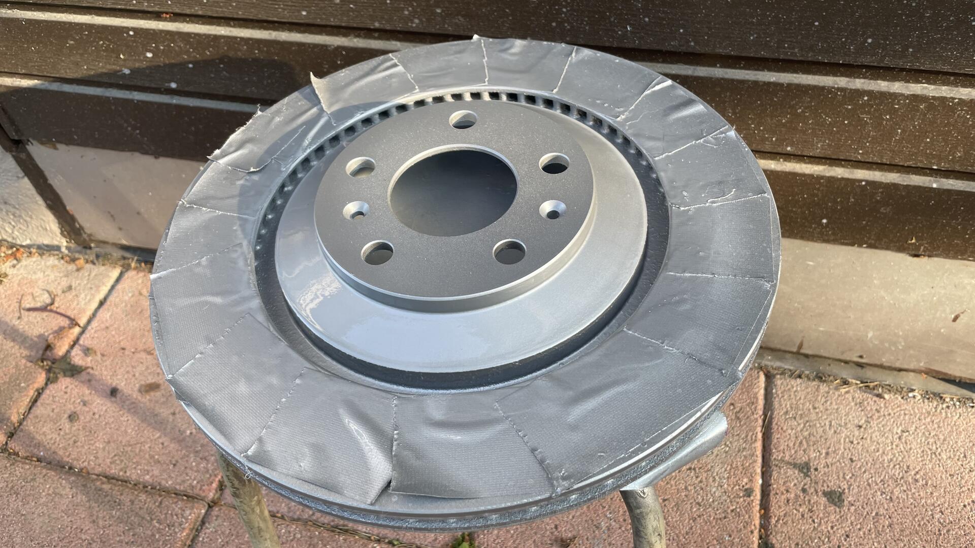

                              • Kiinalainen teknikko tutkii lähettämiäni valokuvia ja videota, joten odotellessani päätin vaihtaa jarrupalat taakse. - Jossain välissä takajarrupalat jumiutuivat liukuihinsa, joka oli aiheuttanut palojen kulumisen vaihtorajalle. Myös levyt olivat kulahtaneet voimakkaasti, joten samalla vaihtoon menivät nekin.
                                jarrusatuloihin muistelen vaihtaneeni tiivisteet, joten tyydyin vain hiekkapuhaltamaan satuloiden kannakkeet ja uusimaan liukutapit. - Katsotaan josko tämä riittää takajarruille tältä erää.

                                  Nää VAG vehkeiden jarrut on kyllä elinkaarensa loppupäässä aina huimaa katseltavaa. En tiedä mitä seosta ovat, mutta niistä näkee ihan silmällä, kuinka rauta muuttuu mullaksi :D Toisista saksalaisista oon joskus kaivanut ulos yli 10v vanhat levyt, jotka ovat olleet lähinnä kuluneet, muttei mädäntyneet. Ehkä noista on unohtunut kromi seostusvaiheessa :D Suojaamisesssa saattais toimia CRC Pro Zinc. Reilu vuosi sitten kävin yhdellä ulkomajakalla hitsaamassa linkkiä varten putken laitetelineeseen. Vedin saumojen päälle tuota spraytä (paljon ja useamman kerroksen) ja tänä vuonna hämmästys oli suuri, kun kaikesta merivedestä ja sateesta huolimatta ne saumat olivat säilyneet siistinä. En olis ikinä uskonut, että se spray toimii niin hyvin. Toki putket oli galvanoitua tavaraa ja saumat tehty HST puikolla, mut paljaaksi ne joutu silti hinkkaamaan ennen hitsausta.
